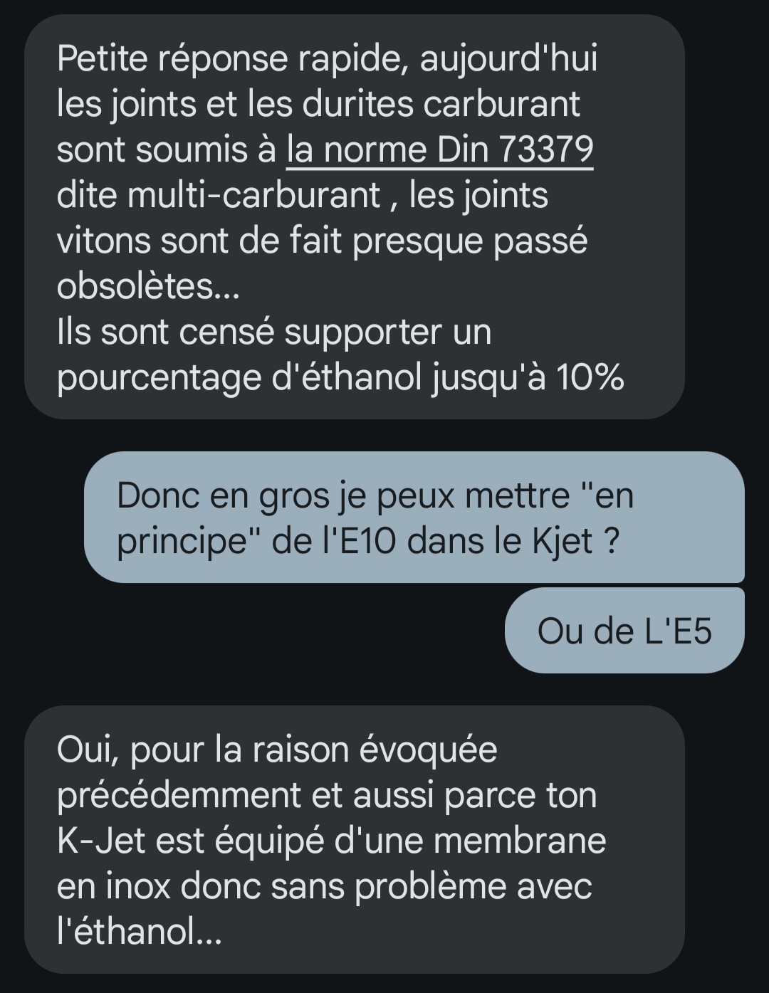

Voilà sa réponse :
Kilroy
Messages: 485
Re: Présentation VIN 1413
Messagepar Stainless » Sam 08 Juin 2024 à 21:15
Pardon je voulais dire nitrile et non viton, donc sa réponse est claire . c'est parfait

J'irais faire un petit plein de 95 E5 demain ! :ios_12:
