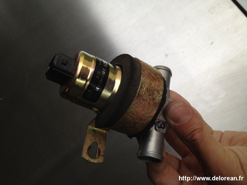

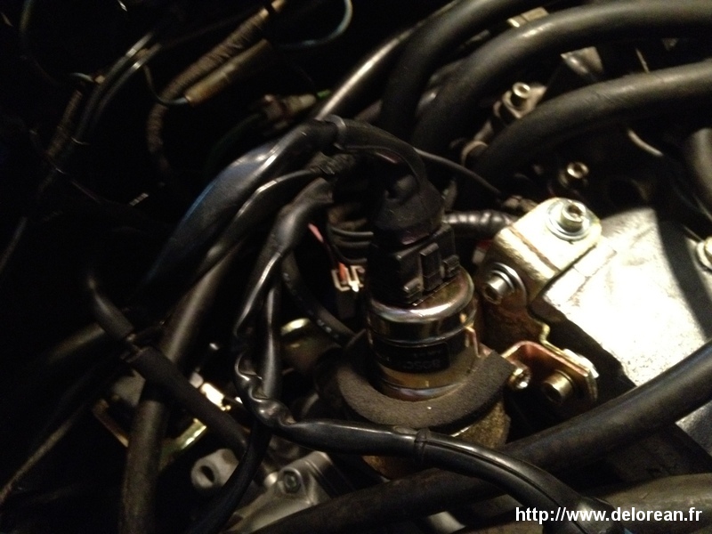

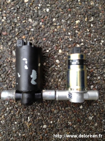

j'ai acheté un nouveau module de référence "501" sur ebay (merci raph ;)), mise en place ce soir :

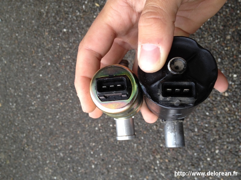

le 501 est plus fin que celui d'origine,le diametre des entrées et sorties est le meme, la connectique est la meme aussi ;)
mise en place d'une petite mousse autour du support pour compenser qu'il soit plus fin

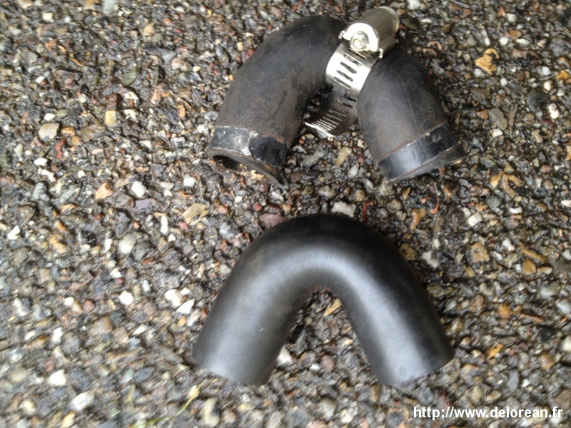

j'ai pu virer la durite bridée dépannage et remettre une neuve
le bidule en place, il est joliment bichromaté, un truc à en faire bander arcadion :D lool
j'ai essayé de démarrer à priori ça fonctionne j'essayerai plus longuement ce weekend.. ! et j’ajoute mon ancienne pièce a la banque de pièces pour les core charge ;)
Messagepar Stainless » Jeu 07 Juin 2012 à 21:11
content que cette reference fonctionne. et pour pas cher , non ?
a $295 la ref d'origine, je ne crois pas que l'un d'entre nous ait besoin d'une consigne :wink:
Messagepar liquidsnake » Jeu 07 Juin 2012 à 21:19
40€ neuf sur ebay, trouvé a 30€ sur leboncoin aussi..
pour la consigne on sais jamais, il y a bien des puristes qui voudront que toute les ref soient strictement d'origine lol quitte a y mettre le prix
j'essayerai la voiture samedi aprem pour confirmer que ça fonctionne bien... la j'ai juste démaré 20 sec à froid, le moteur est resté sagement à 1000 tours et ne s'est pas emballé a 2500 comme avec le module d'origine cassé.
