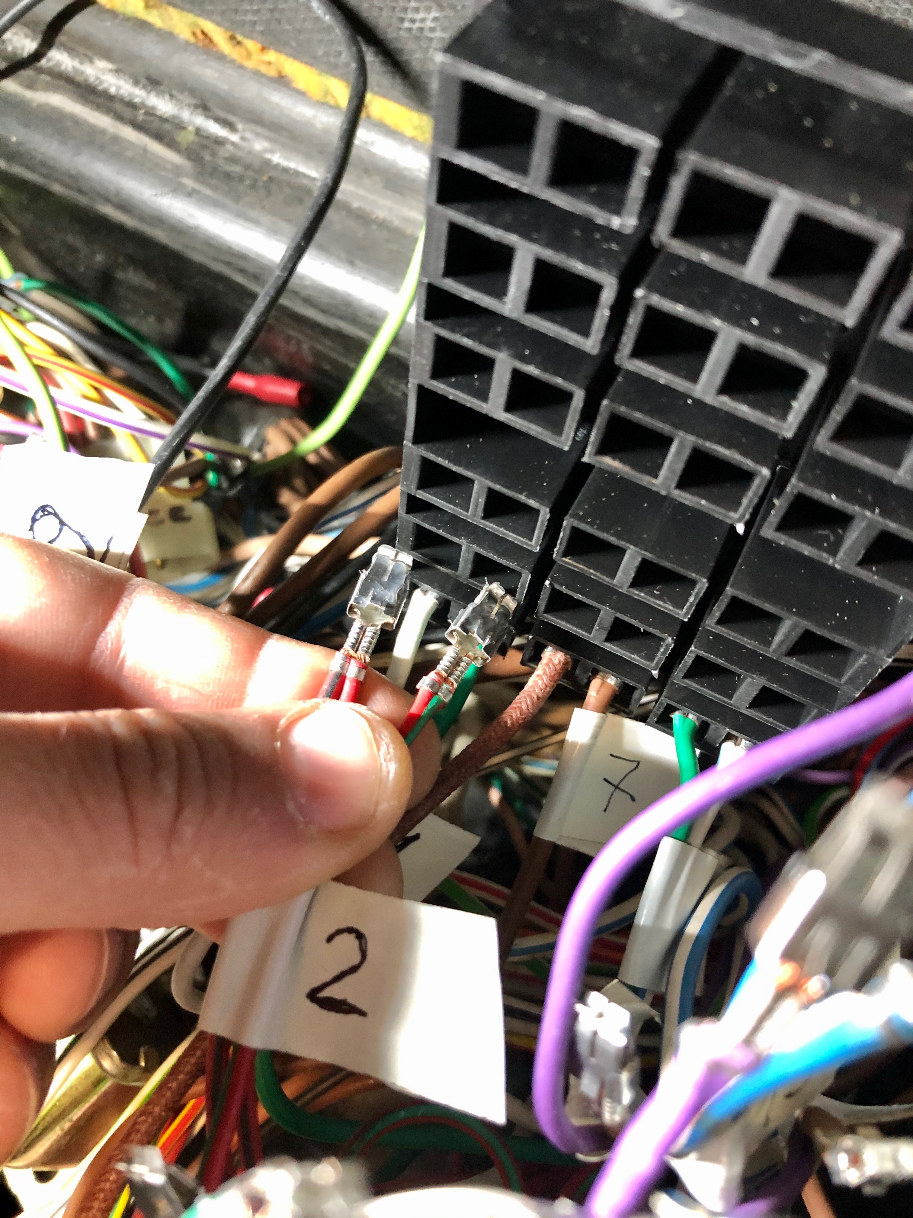

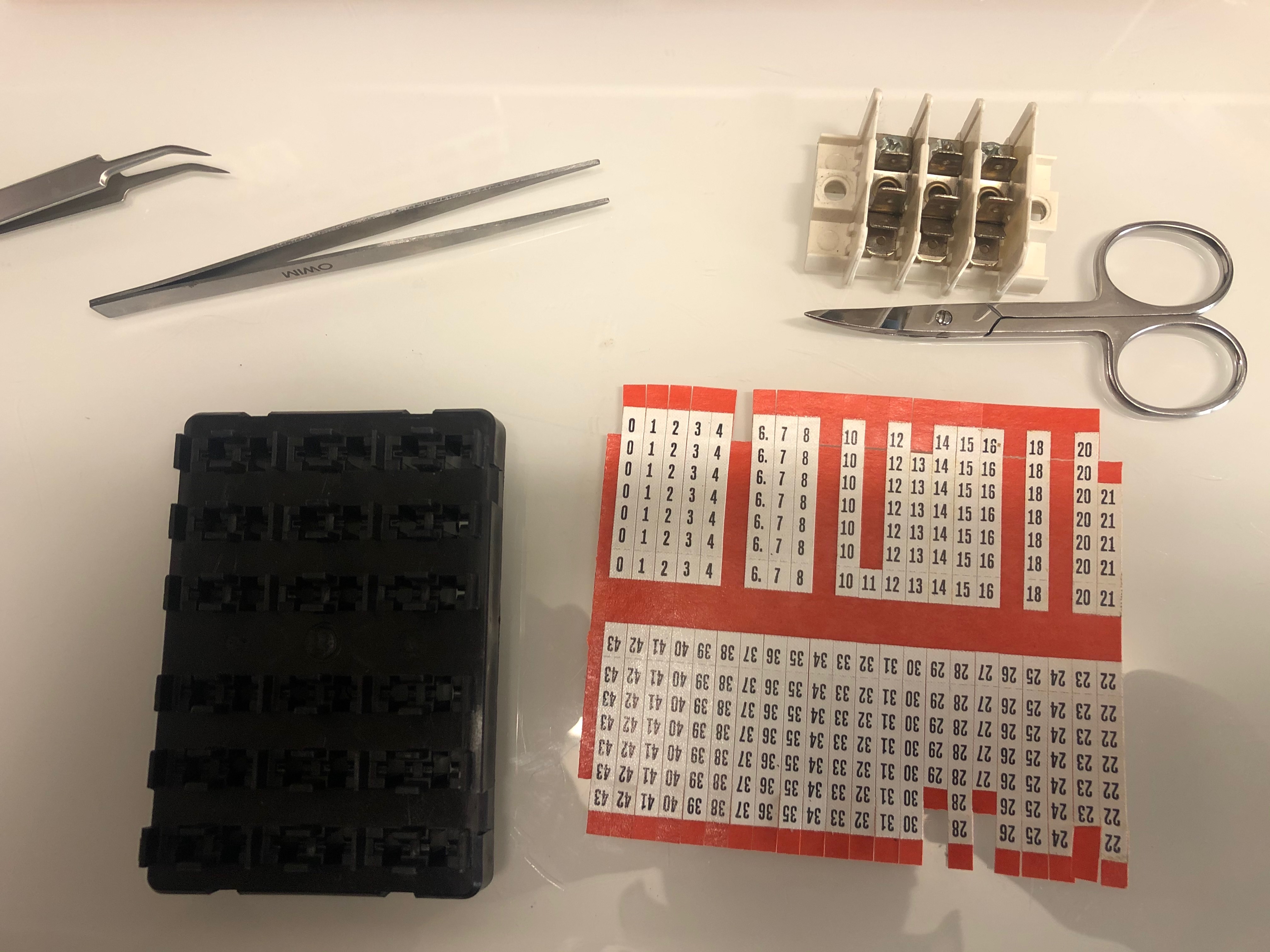

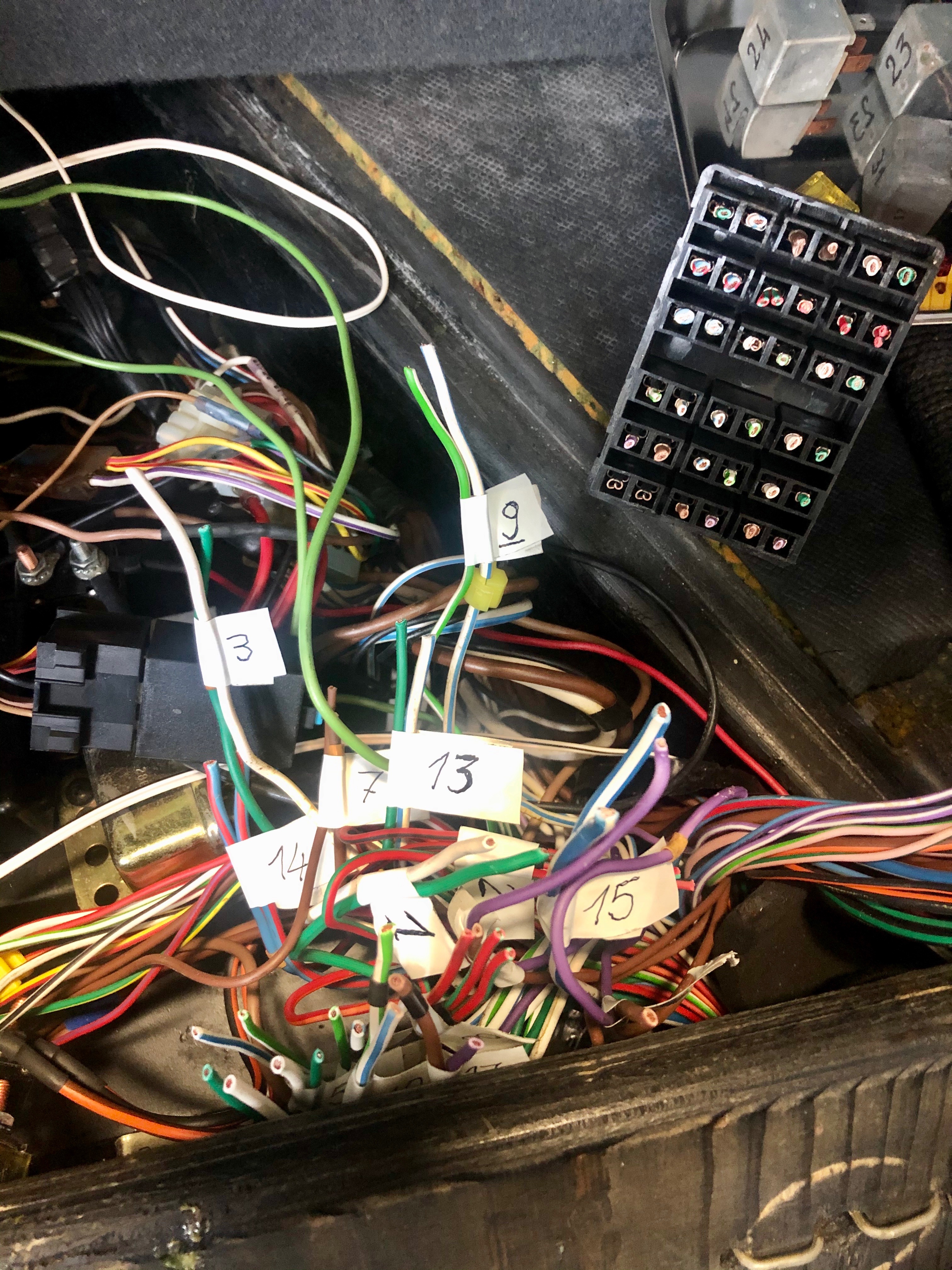

Messagepar djamel » Dim 01 Mar 2020 à 20:05

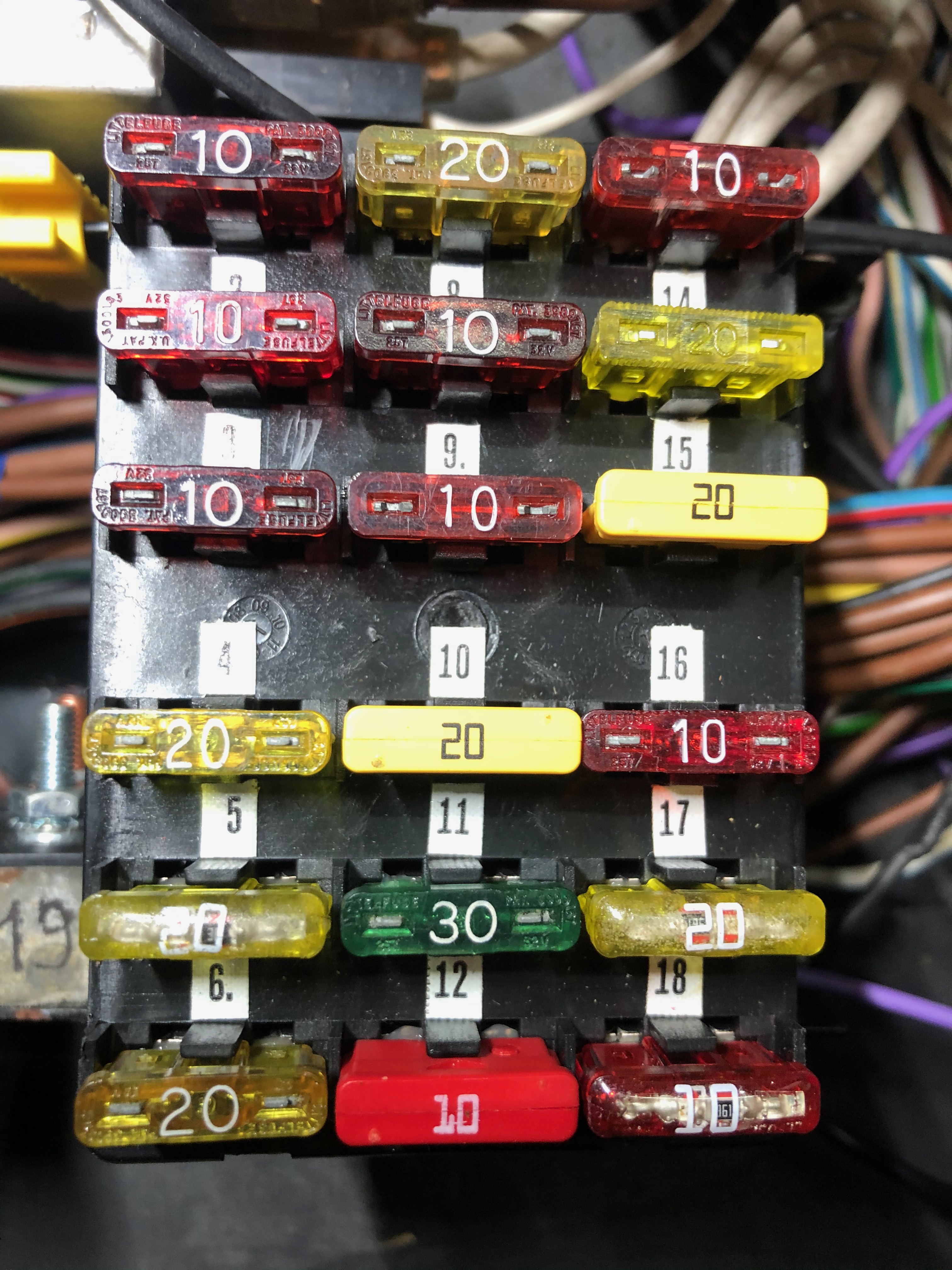

salut les gars

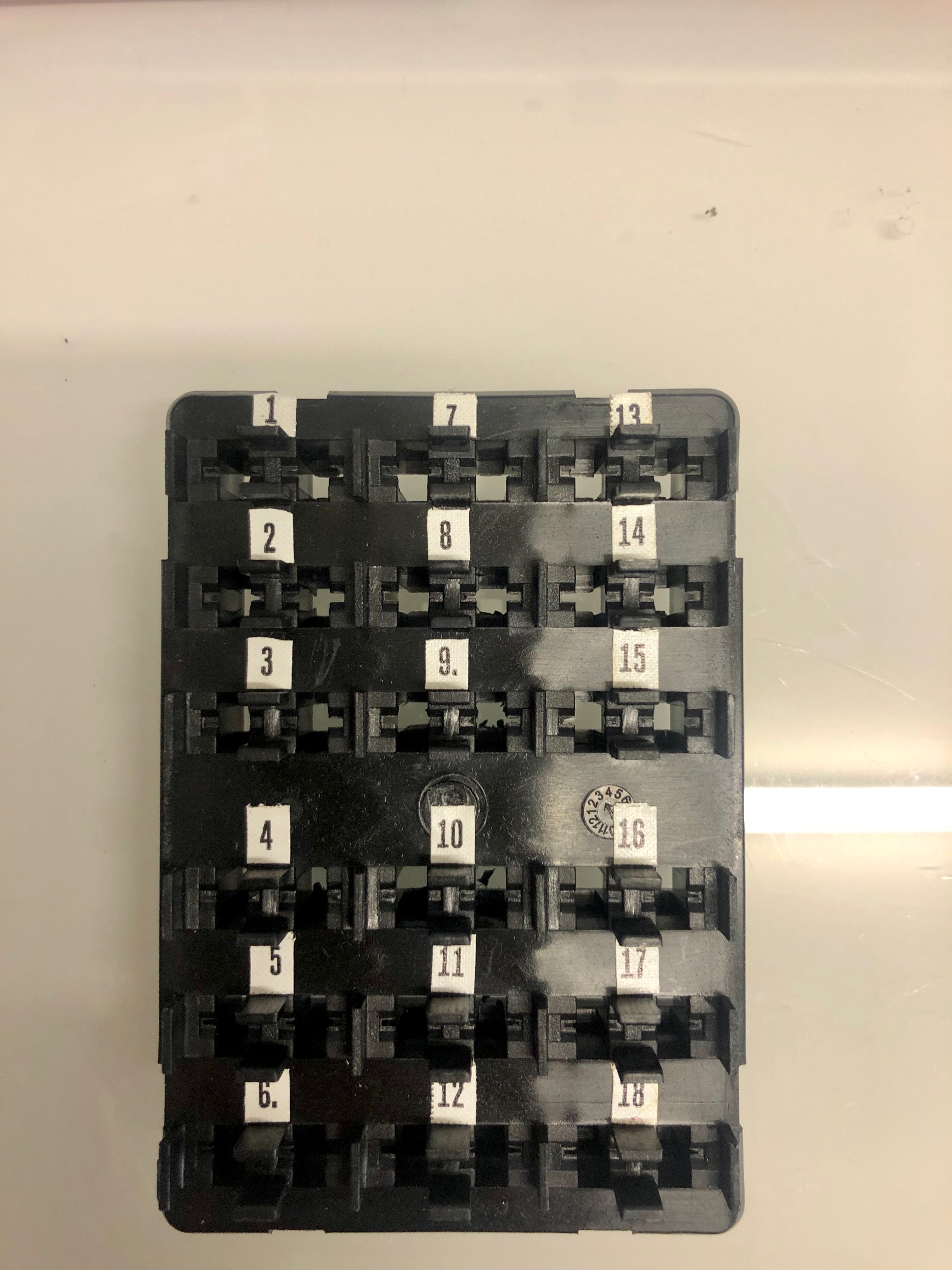

en ce moment c'est le replacement du boitier de fusible un classique sur cette auto :)
ma petite touche perso :wink:
et voila 8)

Re: DJAMEL VIN 756
Messagepar aventure » Dim 01 Mar 2020 à 20:52
Bravo, quel travail de minutie :ios_50: :ios_13:
Re: DJAMEL VIN 756
Messagepar liquidsnake » Lun 02 Mar 2020 à 07:22
aventure a écrit:Bravo, quel travail de minutie :ios_50: :ios_13:
Digne d'un horloger suisse :D
Re: DJAMEL VIN 756
Messagepar cooldrick » Lun 02 Mar 2020 à 13:03
Très beau boulot, bravo. Quelle minutie et détails apporter au boitier 8)
Messages: 2616
Re: DJAMEL VIN 756
Messagepar Domi » Lun 02 Mar 2020 à 19:01
Beau travail cela représente pas mal d'heures de travail !
Re: DJAMEL VIN 756
Messagepar MarvinBerry27 » Lun 02 Mar 2020 à 23:25
superbe boulot ! :D
Messages: 3265
Re: DJAMEL VIN 756
Messagepar sim254 » Lun 02 Mar 2020 à 23:42
Ah oui, c'est propre maintenant :ios_12:
Re: DJAMEL VIN 756
Messagepar djamel » Sam 07 Mar 2020 à 01:01
Merci les amis vous me flattez :P

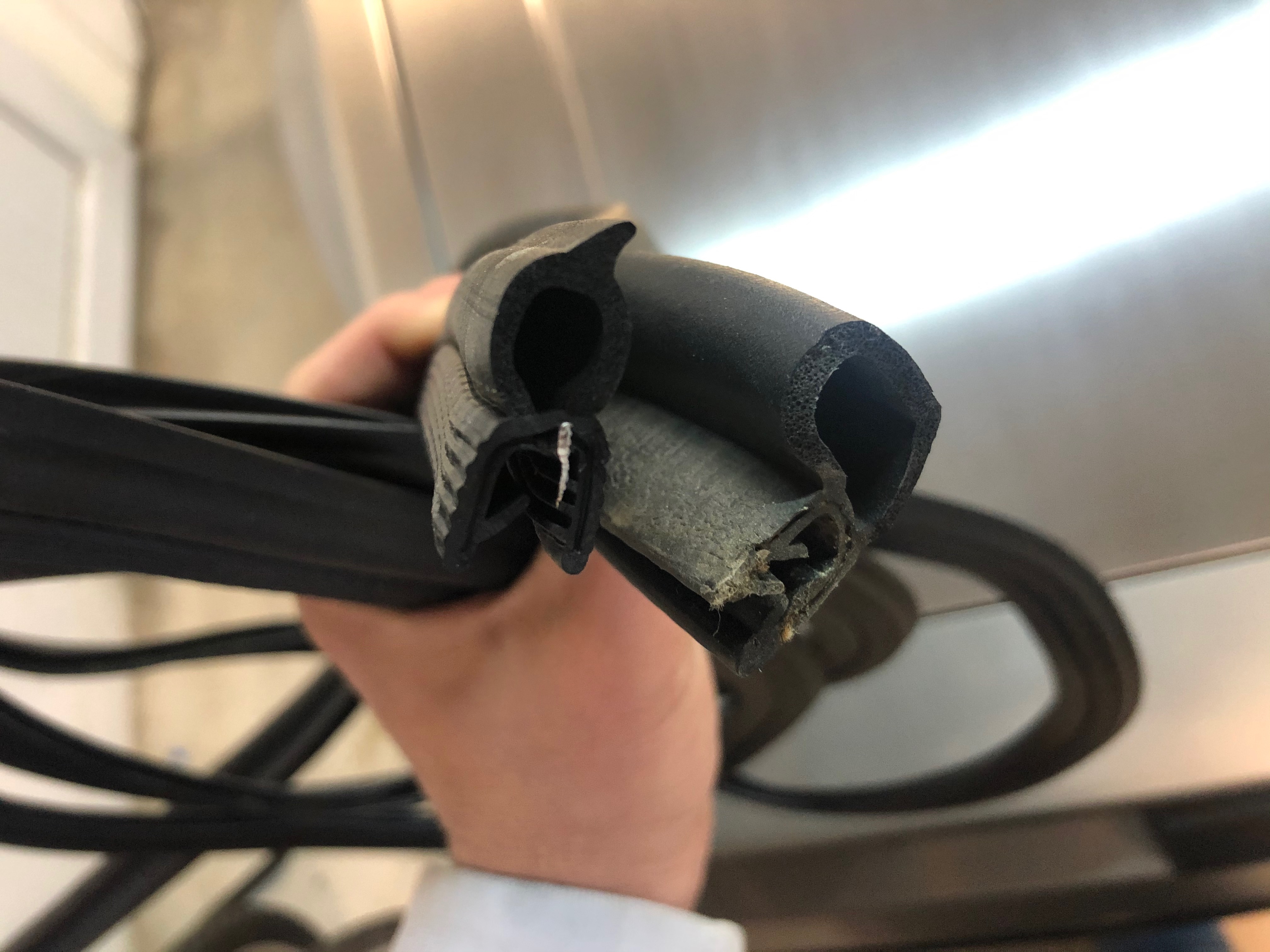

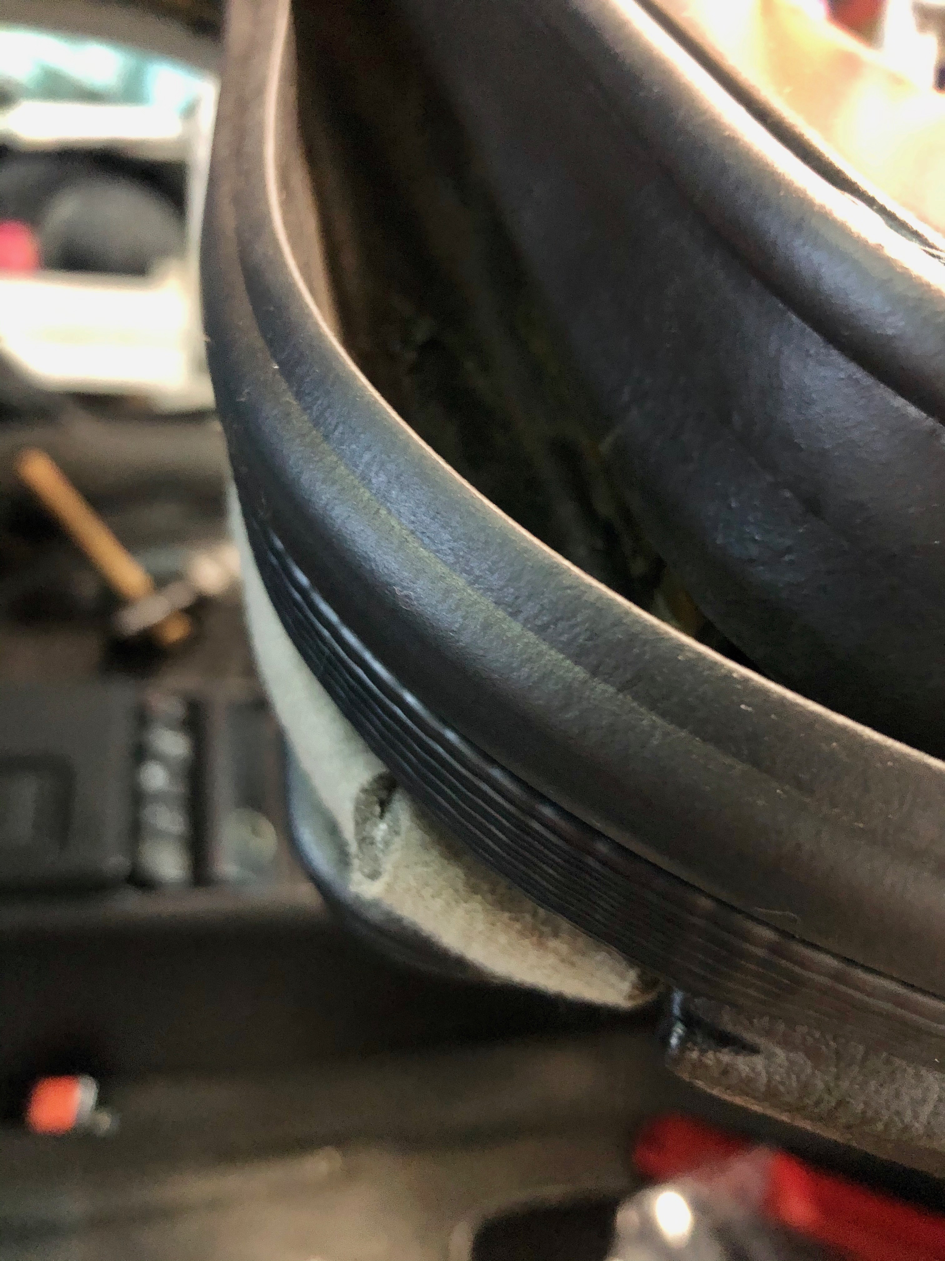

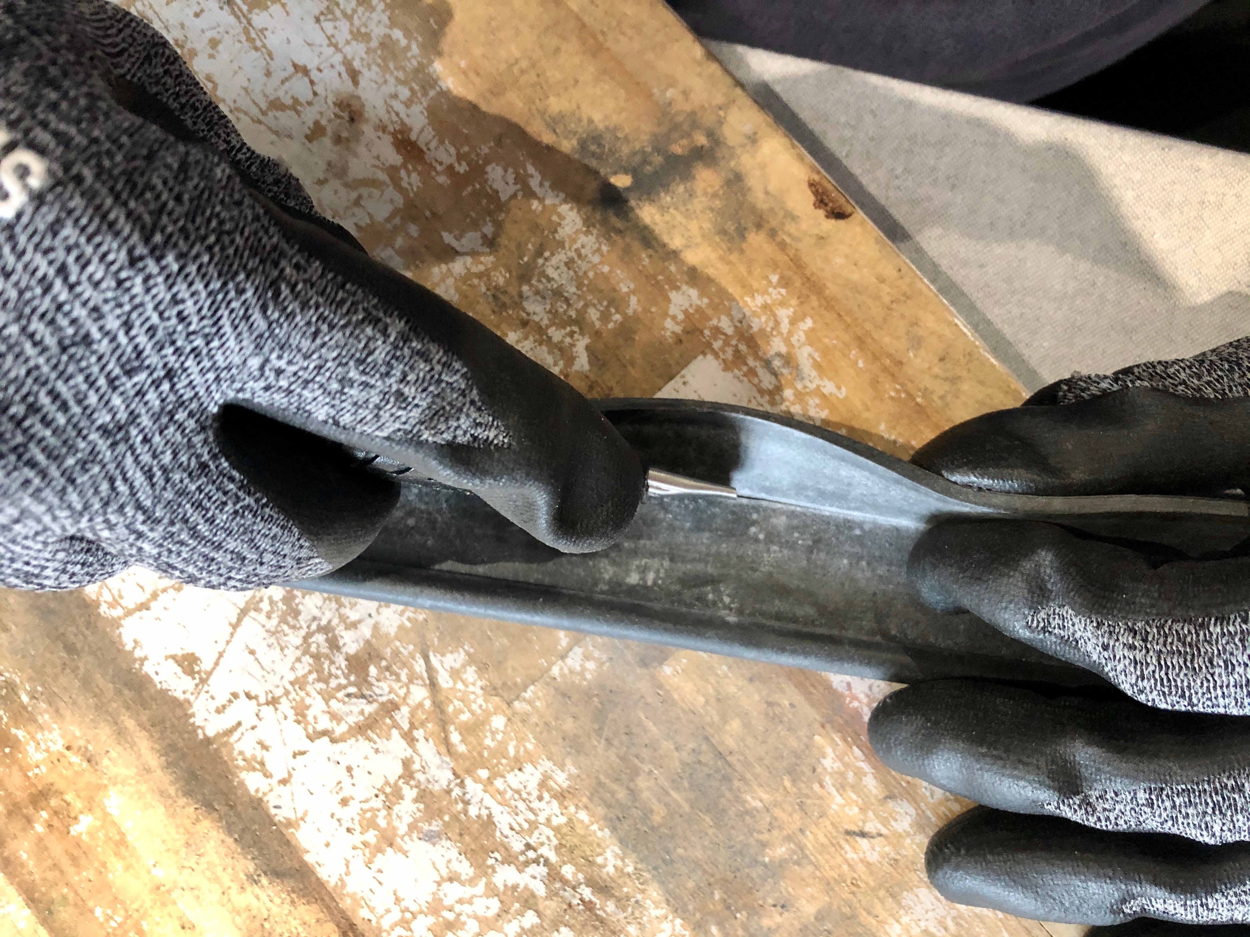

Messagepar djamel » Lun 09 Mar 2020 à 20:45

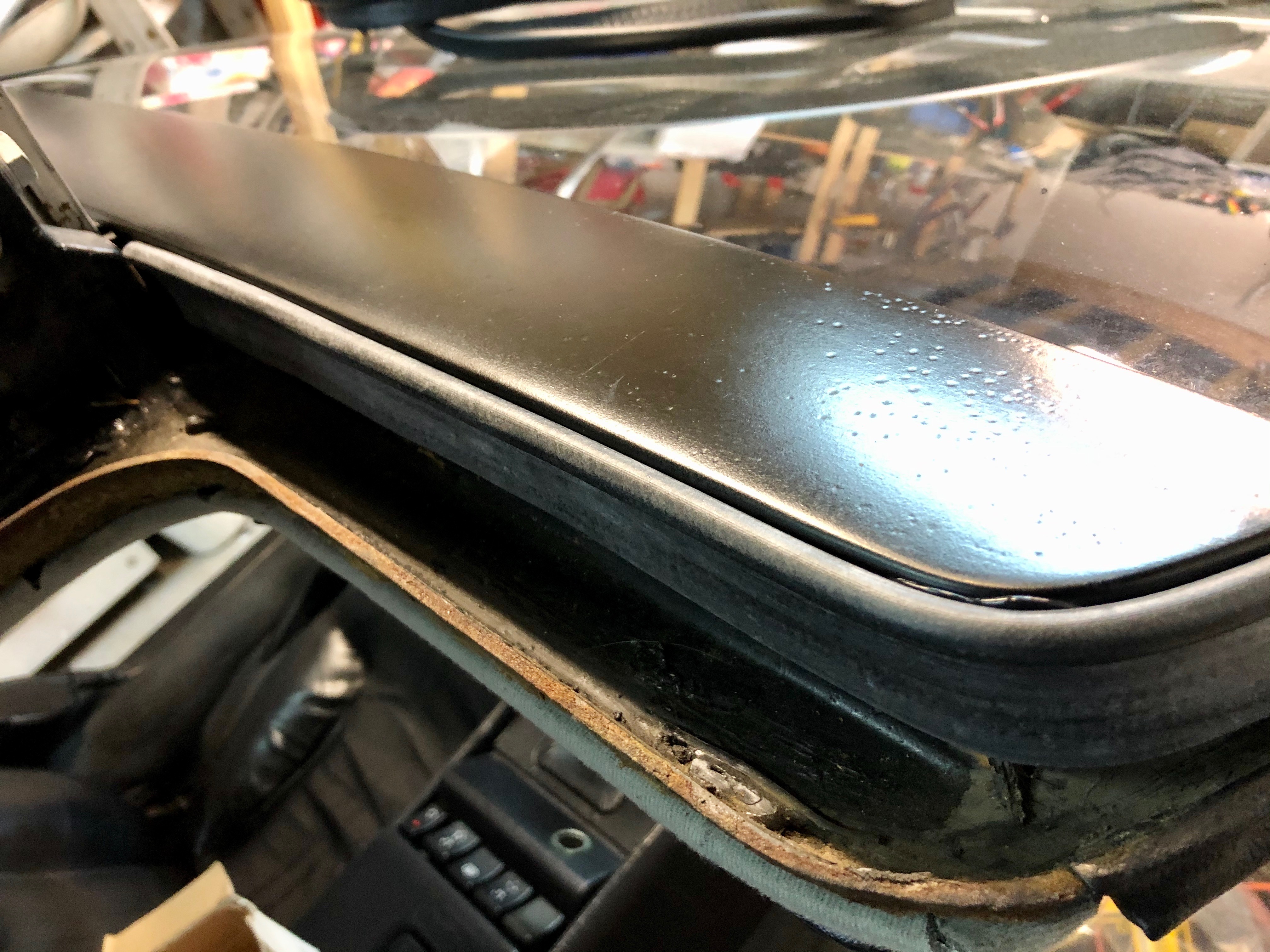

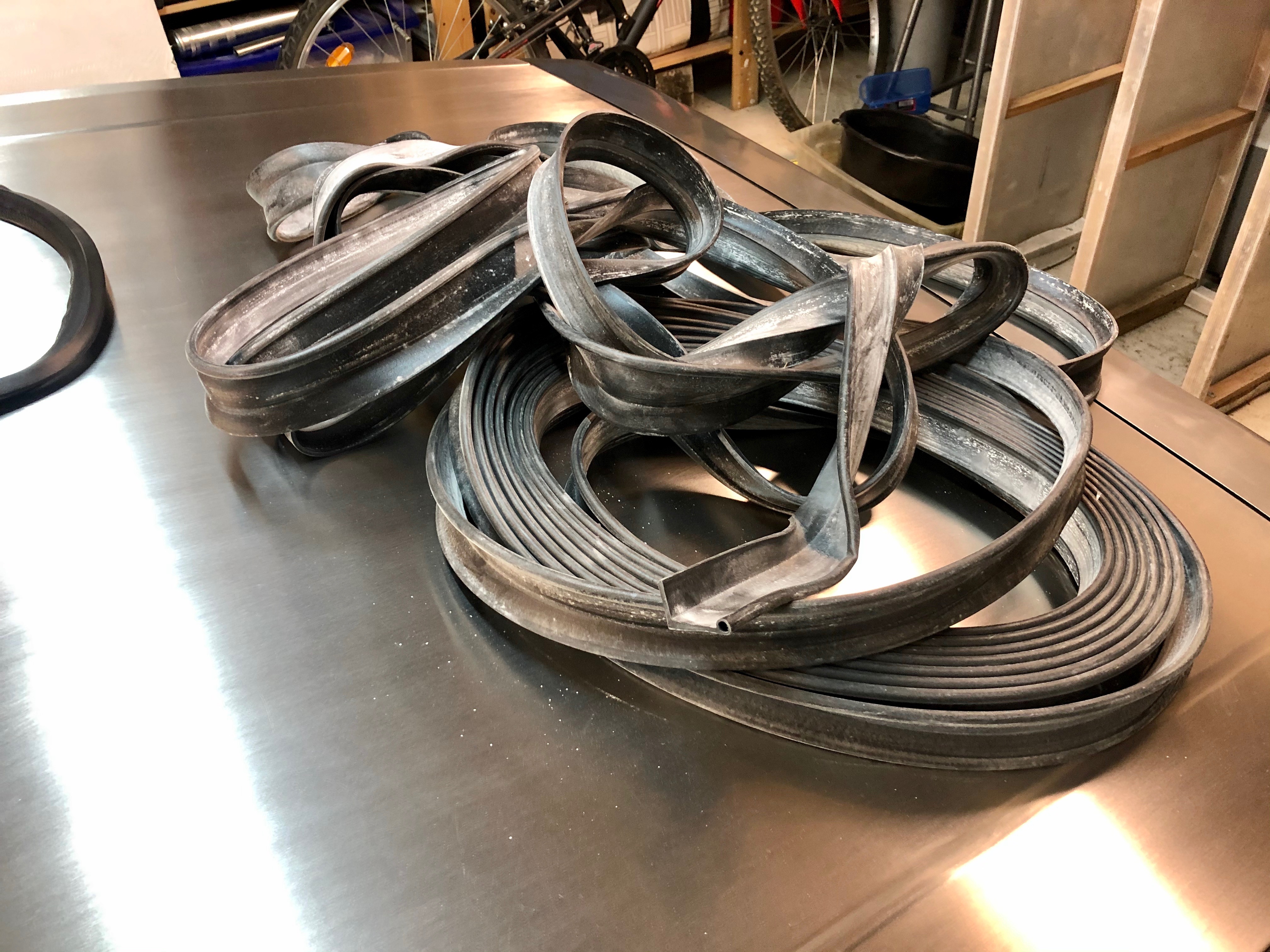

ce week end remplacement des joints de portes

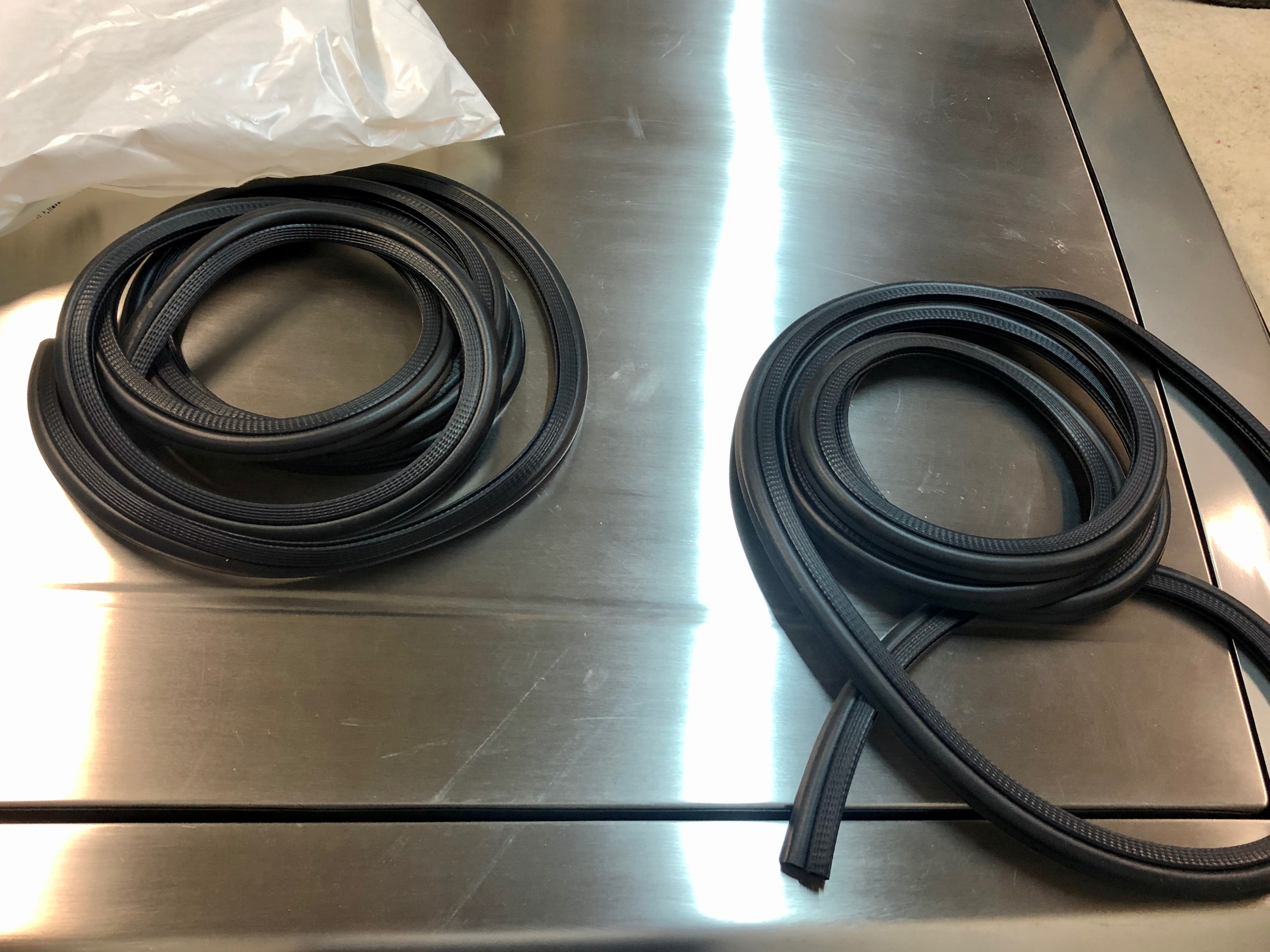

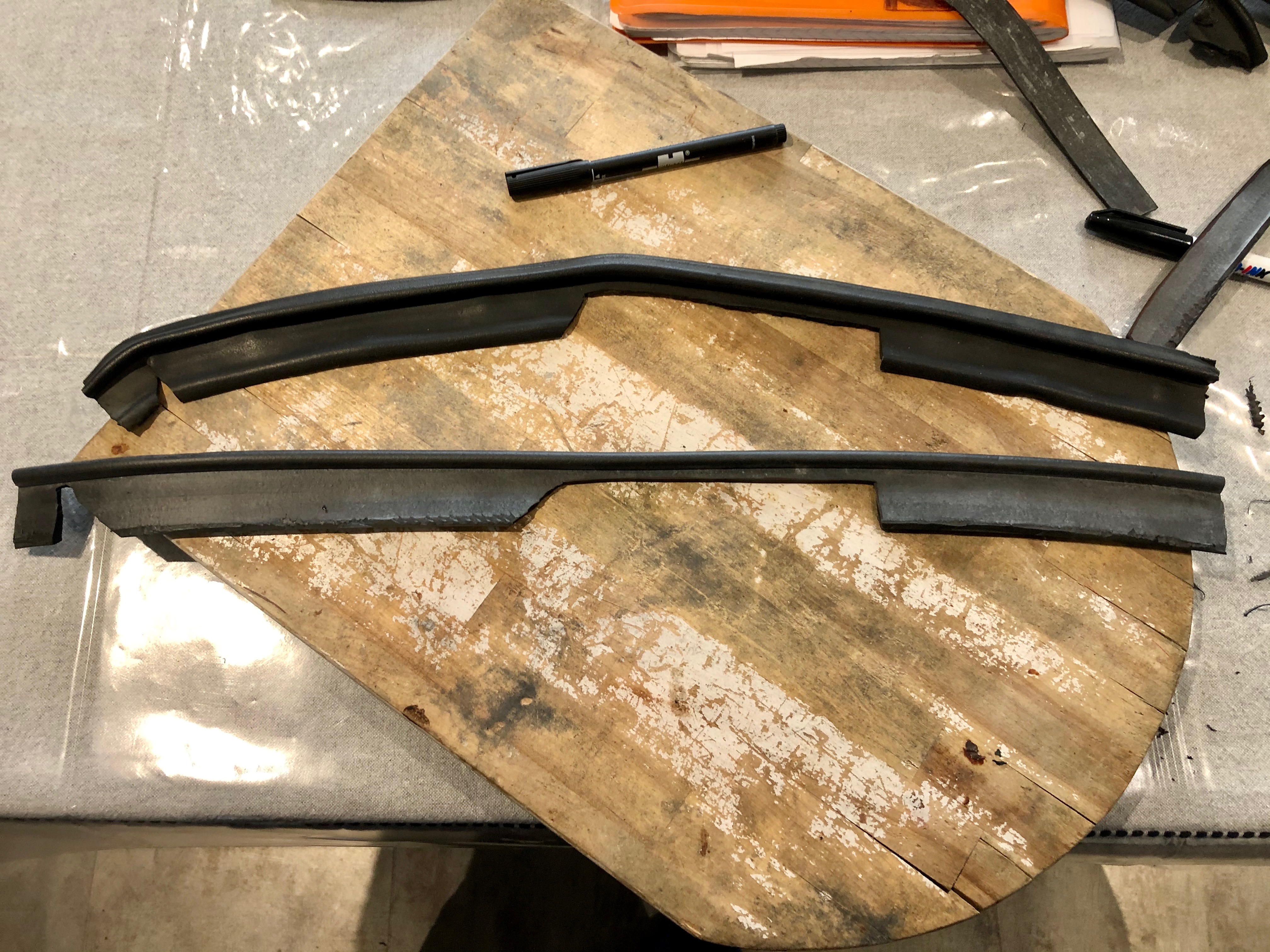

alors je précise que ces joints ne sont pas d'origine elles sont destinés a des portes coulissante des chambres froides
pour en avoir changer au boulot chez un clients elles sont pratiquement identique
il y a juste une partie a retirer
et faire une découpe
le rendu est plutôt pas mal

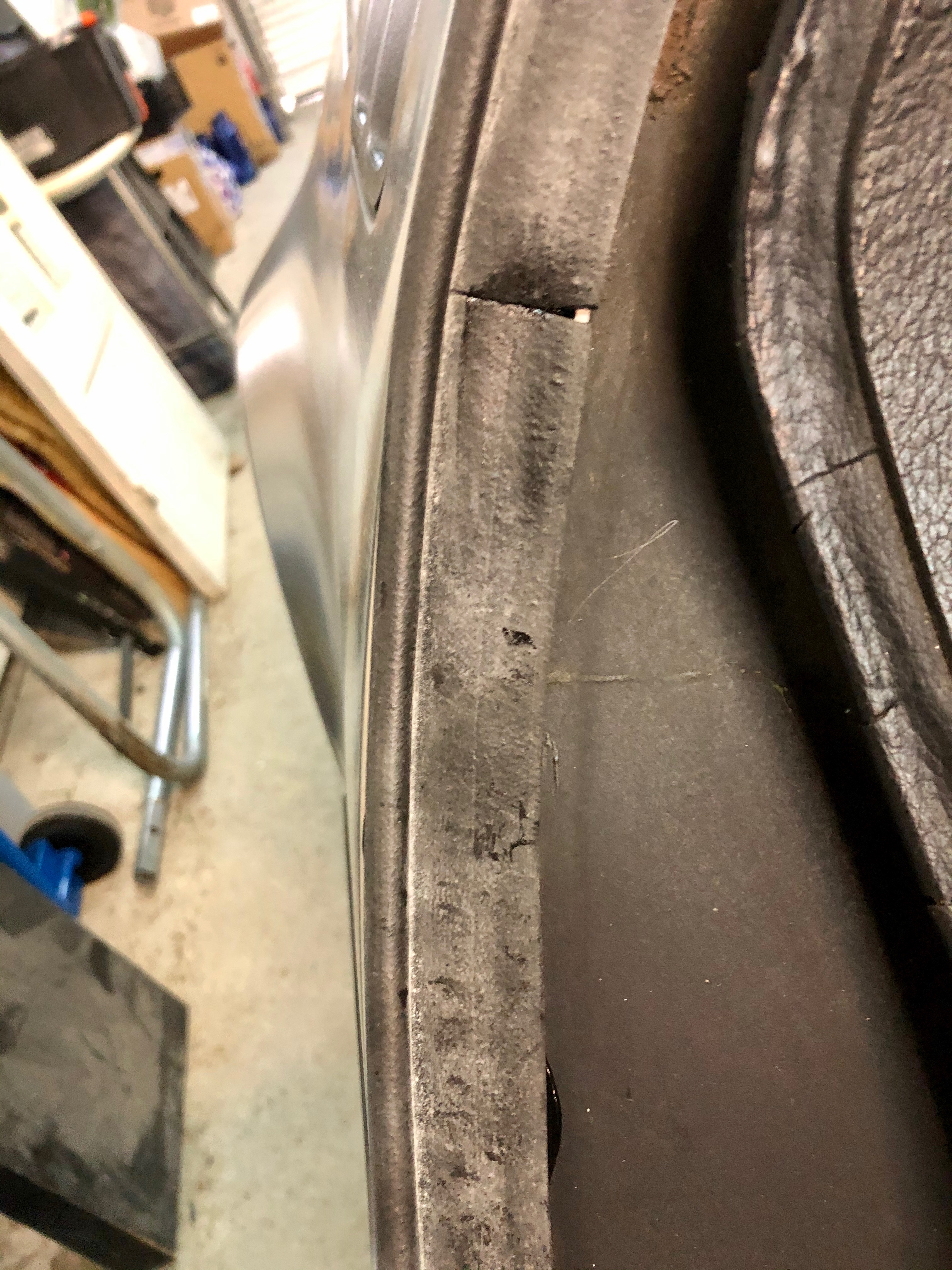

ensuite les autres joints achetés a automedon il y a 2 ans
par contre avec ces joints j'ai de mal a fermer mes portes :cry:
portant je comprends pas ils sont moi épais
Messages: 1721
Re: DJAMEL VIN 756
Messagepar aventure » Lun 09 Mar 2020 à 22:15
C'est beau quand c'est neuf, sans doute il faut le temps au temps pour qu'ils prennent forme...
Re: DJAMEL VIN 756
Messagepar djamel » Mar 10 Mar 2020 à 11:53
C’est ce que je me suis dit
Il faut claquer extrêmement fort la porte comme un sourd pour qu’elle puisse fermer de l’extérieur, alors que de l’intérieur elle ne se ferme pratiquement pas
Le côté passager est pas trop mal malgré plusieurs réglages de la porte
Messages: 1721
Re: DJAMEL VIN 756
Messagepar cooldrick » Lun 16 Mar 2020 à 17:38
La solution réside de rouler les portes ouvertes :mrgreen:
Étonnant que ça ferme si mal que ça pour des moulures de joints identiques. Épaisseur différentes ?
Messages: 2616
Re: DJAMEL VIN 756
Messagepar michel » Lun 16 Mar 2020 à 23:59
Densité de mousse différente très certainement.
michel
Messages: 647
Localisation: TARBES (FRANCE)
Re: DJAMEL VIN 756
Messagepar djamel » Sam 21 Mar 2020 à 11:40
le nouveau est mon épais bizarre :?
mais je pense que je vais remettre les anciens
Messages: 1721
