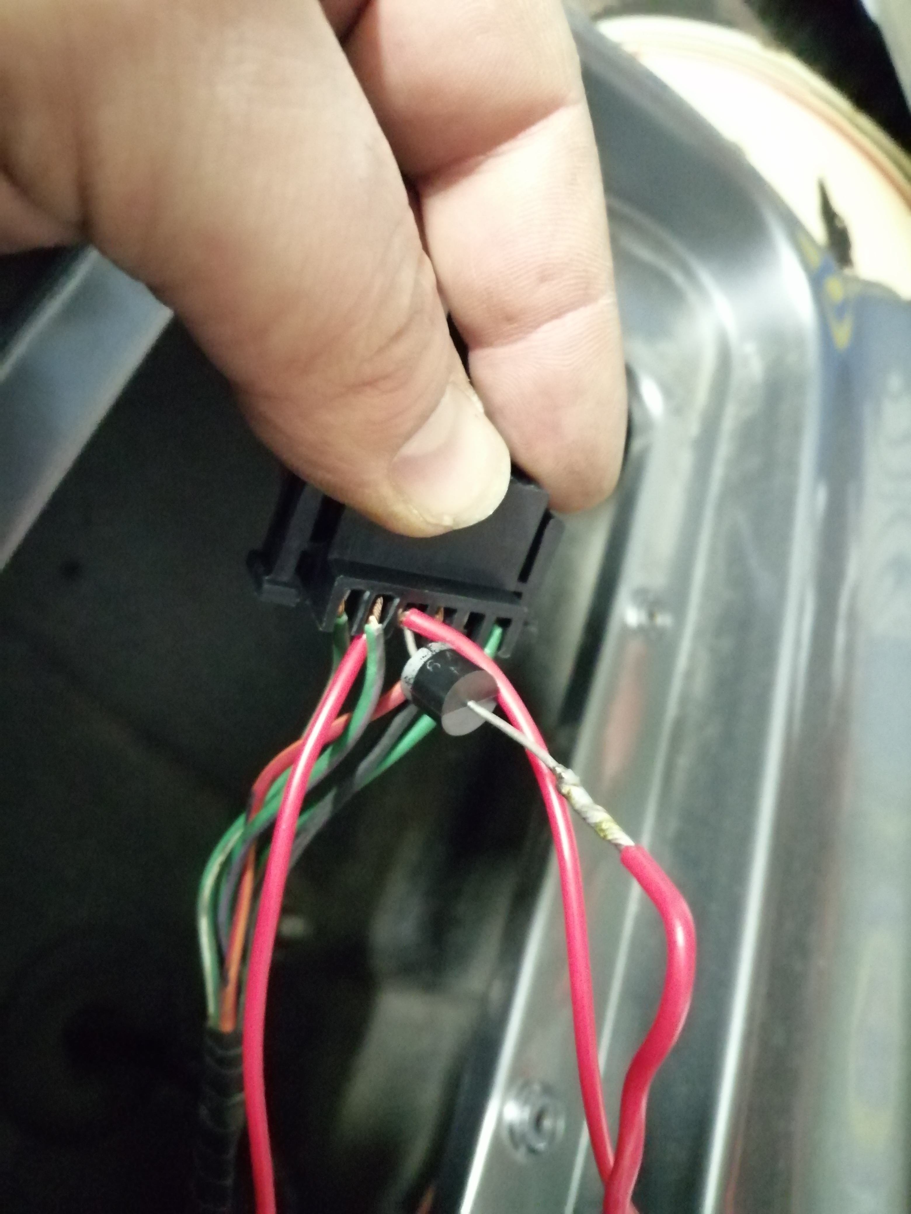

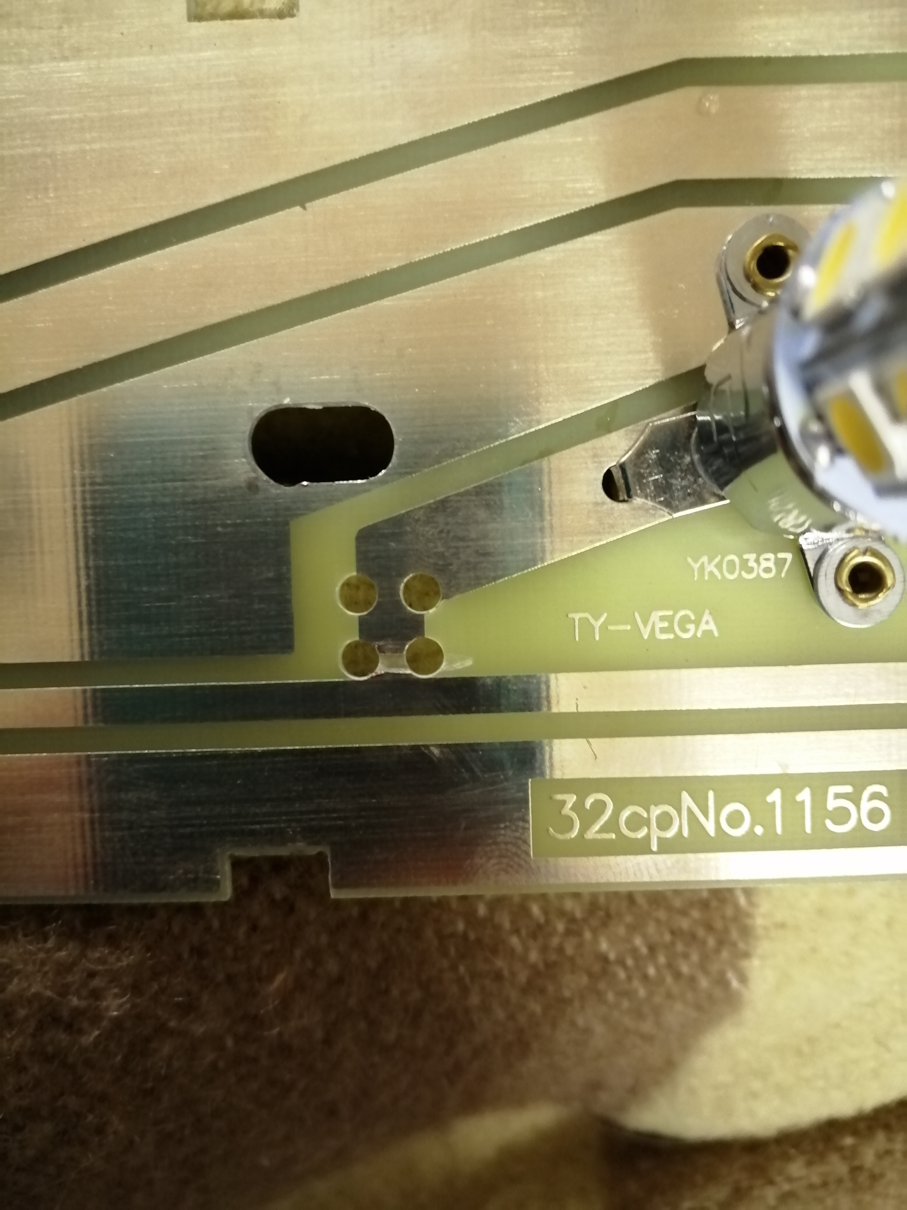

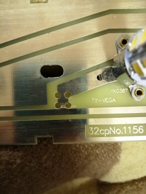

Vue que on dois repasser le ct en Belgique pour les ancêtre, j'ai installé un antibrouillard intégrer au feux d'origine.

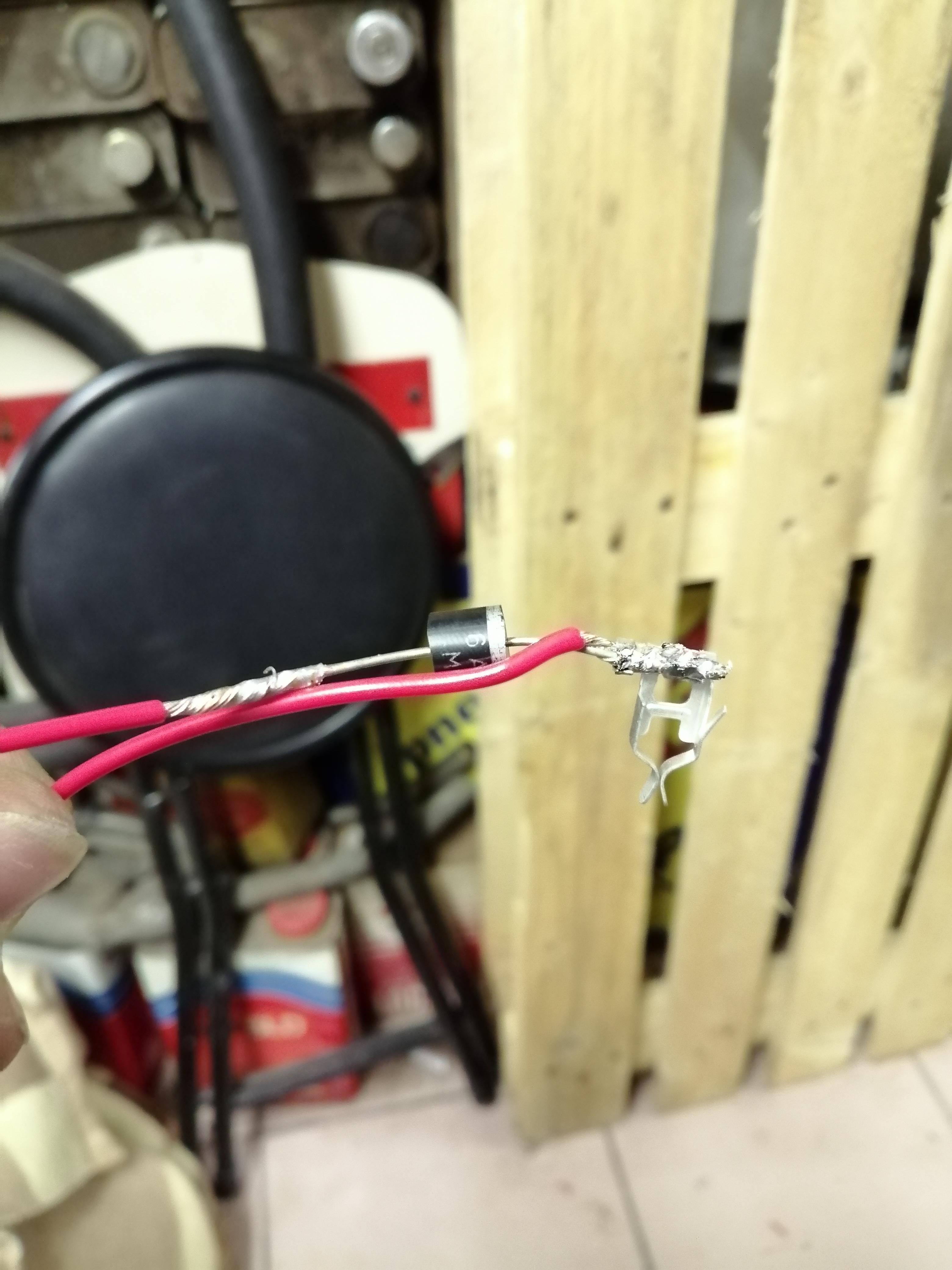

Comme je soude comme une guiche j'ai opter pour le kit des anglais ou c'etais écrit "pas de soudure sur la platine de feux" effectivement mais bon falais quand même souder ailleurs lol. Bref j'ai du m'y mettre :ios_42:
Nb: le kit est fournis avec une doc très exhaustive (en anglais) avec beaucoup de photo
Voilà le montage
J'ai juste ajouter de la gaine thermo sur les soudures.
La découpe habituelle sur les platines.

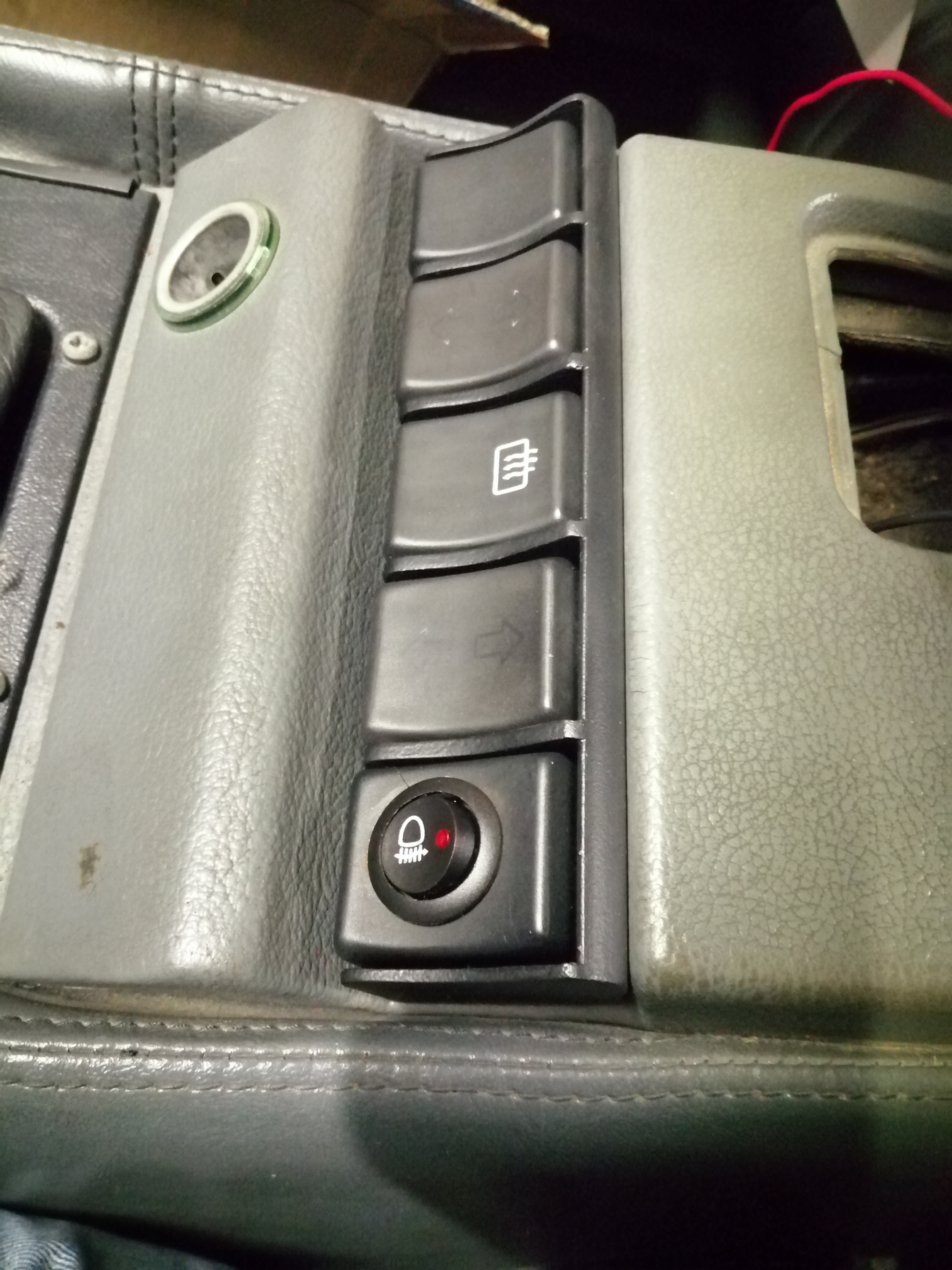

Puis installation du bouton en reprenant l'alim sur le relais des phares, par contre par rapport au how to de stainless on ne passes pas par un relais supplémentaire, j'en rajouterais un quand même je penses , j'ai due percer a 22mm dans le faux bouton d'origine pour y loger le bouton fournis dans le kit. Au passage, j'ai installer le guide pour les boutons qui on tendence à avoir du jeux.

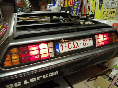

Voilà le résultat

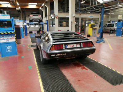

Messagepar nikelman » Mar 30 Mar 2021 à 22:37
Salut tout le monde, content de voir le forum de nouveau sur les rails.
Quelques nouvelles de 16022.
Elle a passé le contrôle technique sans problèmes.
CT vierge :ios_12:
Je m'inquiétais de savoir si ça allais bien se passer et au final je suis tomber sur des gens hyper sympa.
Il y a eu une petite discutions autour des spax réglables mais sans plus. Je suis tranquille pour 2 ans. :ios_50:
Ha oui. Je suis tomber en rade en voulant repartir, la batterie qui étais vide à force de redémarrer toute les 5 minutes.
un coup de booster et c'est reparti :mrgreen:

A propos il est pas mal ce guide pour les boutons de la console c'est Deloreango?
orl2036
Messages: 155
Re: NIKO et VIN 16022
Messagepar nikelman » Mer 31 Mar 2021 à 21:40
Oui je crois que c'est de l'imprimé 3d.
