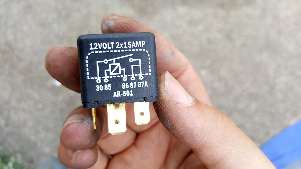

c'est simple.. la regulation est HS. soit l'ECU est mort, soit c'est juste un probleme d'alimentation. verifie d'abord que le relais lambda est un bien le relais specifique ( et non un relais standard, sinon il n'y a pas d'alimentation ).

Alors, dans l'ordre: le relais Lambda, si je me trompe pas c'est le 31 sur le plan. C'est bien celui-là qu'il faut non?

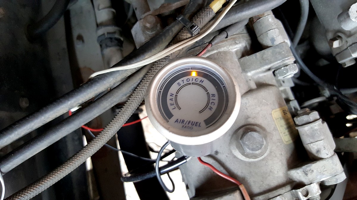

Maintenant, je sais pas si ça peut avoir une importance si le soucis n'est pas trouvé, mais j'ai tout de même tenté le test stoichiomachinchose, et ça me donne ça:

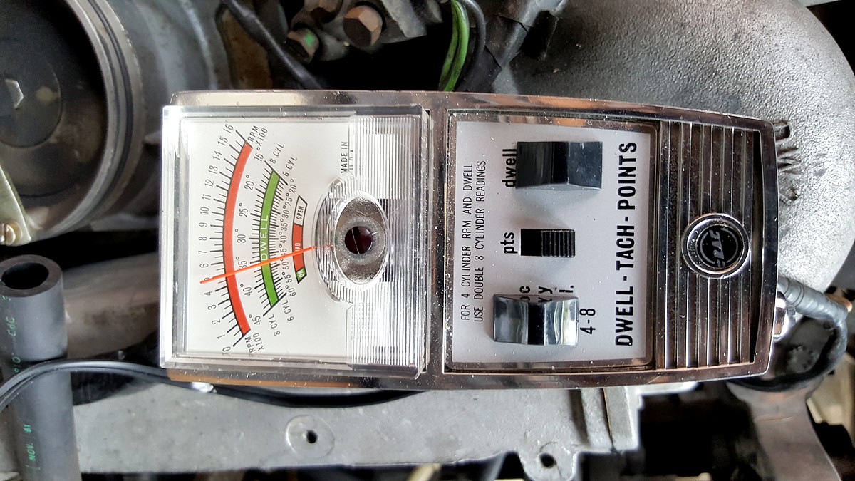

J'ai aussi trouvé un Dwellmetre avé l'aiguille, histoire de l'avoir et de ne plus être embêté avec ça. J'ai voulu tester histoire de voir si j'arrivais à avoir les mêmes valeurs qu'avec le numérique, mais non... là j'ai cette info:
Je pense que c'est les bons réglages sur l'appareil.
Du coup j'ai fait un réglage "à l'oreille" en essayant d'avoir le ralenti le plus stable et le plus bas possible. Faudra que je teste plus en profondeur, mais ça parait pas trop moche... Après....

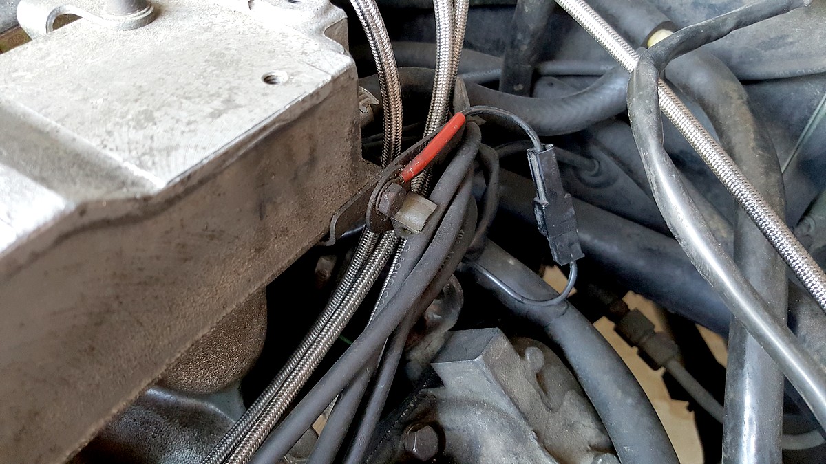

Tiens, petite question en passant: Qui peut me dire à quoi sert cette prise, et quel pourrait être le problème si elle n'était pas branchée correctement????
Messages: 1424
Re: Mickealkeal, VIN 1745
Messagepar liquidsnake » Dim 19 Fév 2017 à 01:28
C'est la fiche allant du capteur d'impulsion de l'allumeur à l'ecu d'allumage,
Si tu débranche, pas d'étincelles
Messagepar mickealkeal » Lun 20 Fév 2017 à 03:45
OK, merci pour la réponse. Donc en gros, ça marche ou ça marche pas, il n'y a pas d'alternative...
Messages: 1424
Messagepar Stainless » Lun 20 Fév 2017 à 14:39
il peut arriver que le capteur à induction soit farceur et donne des micro coupures suivant sa temperature. ça reste trés rare, mais ça s'est vu
Messagepar mickealkeal » Mar 21 Fév 2017 à 03:23
Ok. J'ai un doute sur cette prise ( je pense d'ailleurs la changer bientôt ), mais je me demandais surtout si elle pouvait avoir un rapport avec mes démarrages difficiles à "tiède". Manifestement non!

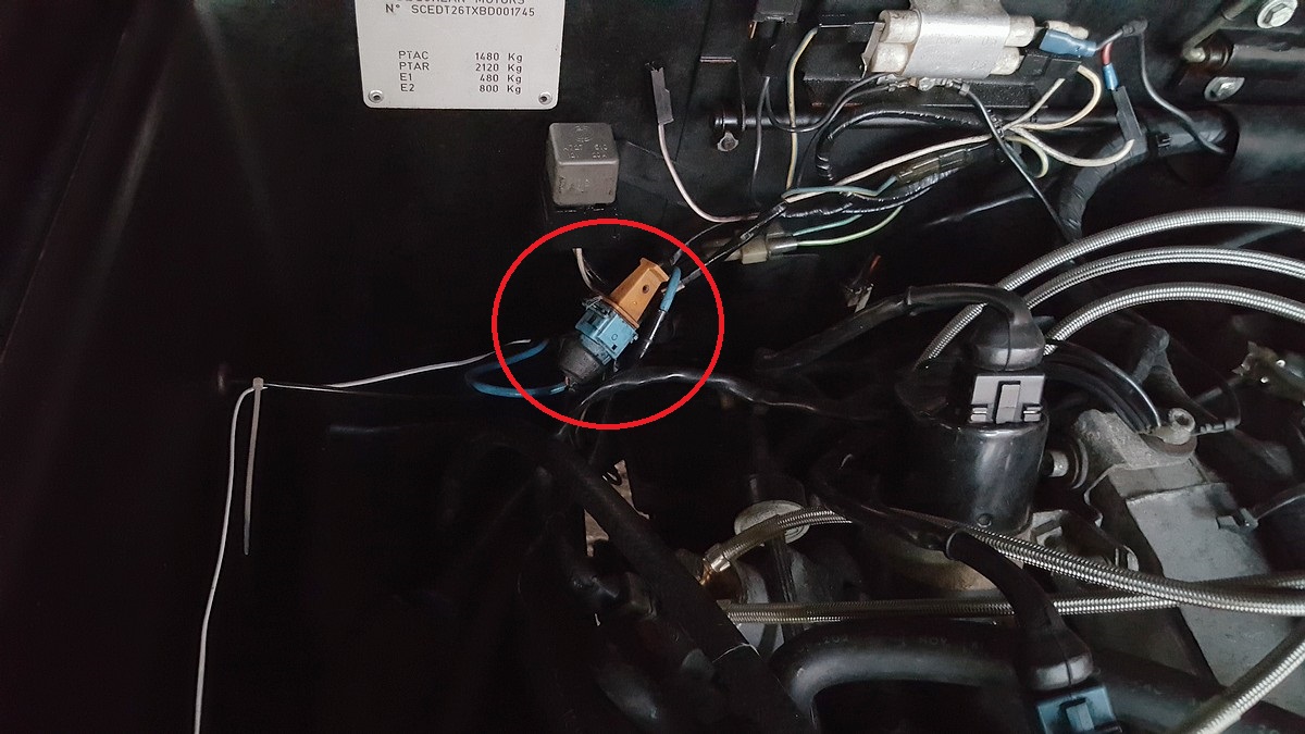

Autre petit problème, j'ai un fil que je ne sais plus ou brancher, c'est le orange/blanc qui sort du faisceau au dessus du moteur. j'ai aussi un léger doute en ce qui concerne les deux fiches blanches qui passent au dessus de l'admission, laquelle doit être branchée?

le fil orange va sur le switch de pression d'huile ( cote conducteur)
