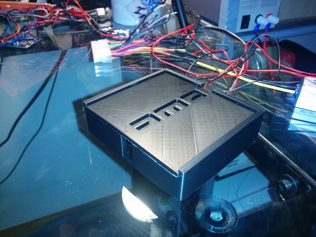

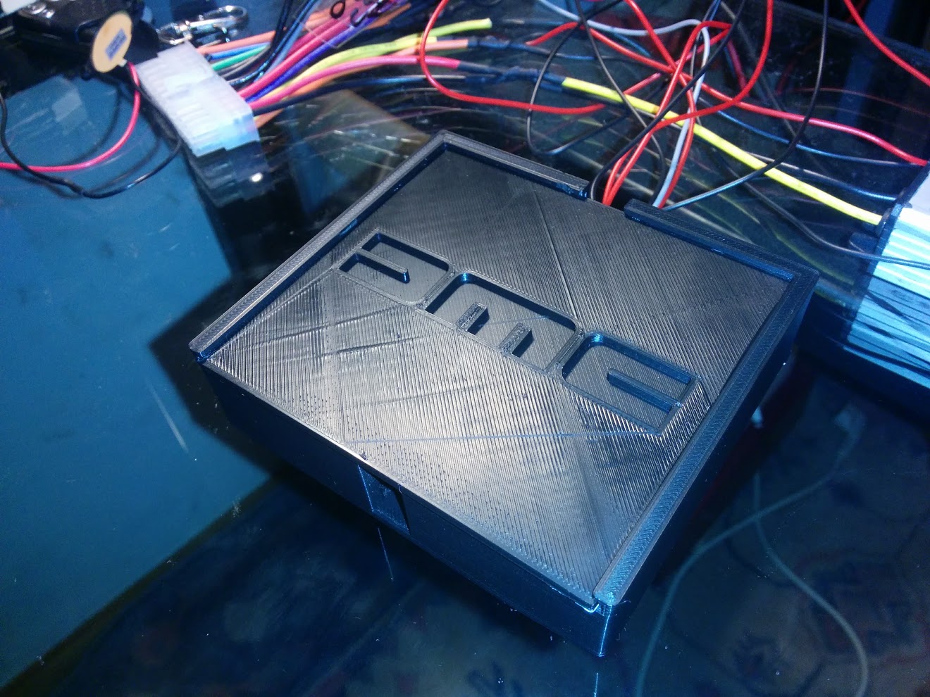

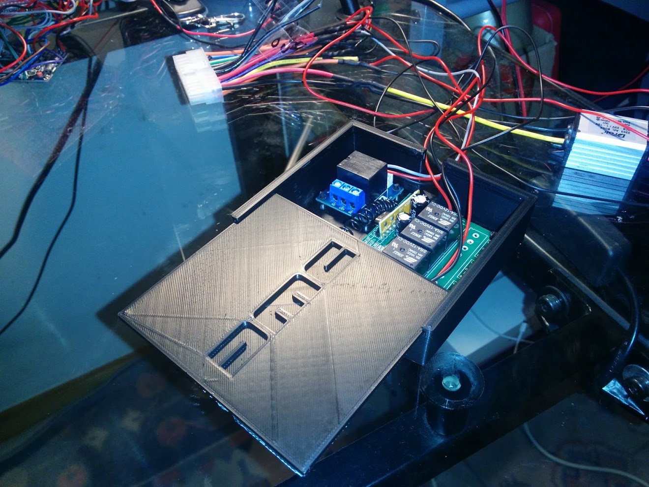

Autre petit boîtier en impression 3D pour ranger les relais avec supports. On y prend goût à cette imprimante, c'est tellement pratique ! (dommage, je peux pas encore m'imprimer de filtre à essence...)

Et comme le logo était trop petit, j'ai réimprimé le couvercle dans l'autre sens :lol:
Quand même 2h pour imprimer un tout petit truc comme ça... 7h pour le boitier et pourtant j'ai pas imprimé très fin. On en est qu'au début de l'impression 3D mais ça progresse pas mal quand même :wink: Ils font même du filament à imprimer conductif pour faire de l'électronique maintenant : https://www.makershop.fr/72-filament-co ... conducteur

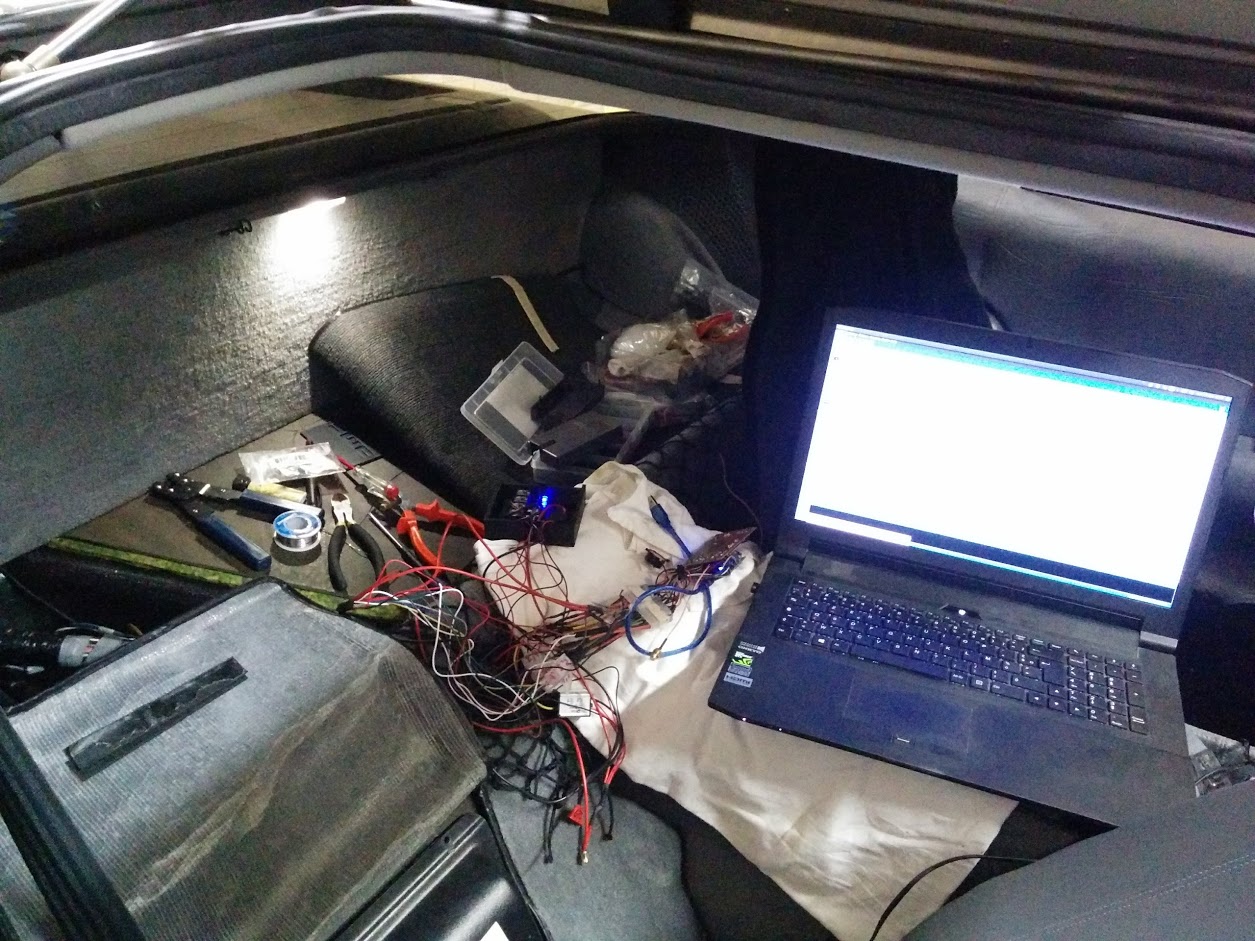

Messagepar sim254 » Lun 25 Déc 2017 à 23:36
Salut à tous et joyeuses fêtes surtout ! :)

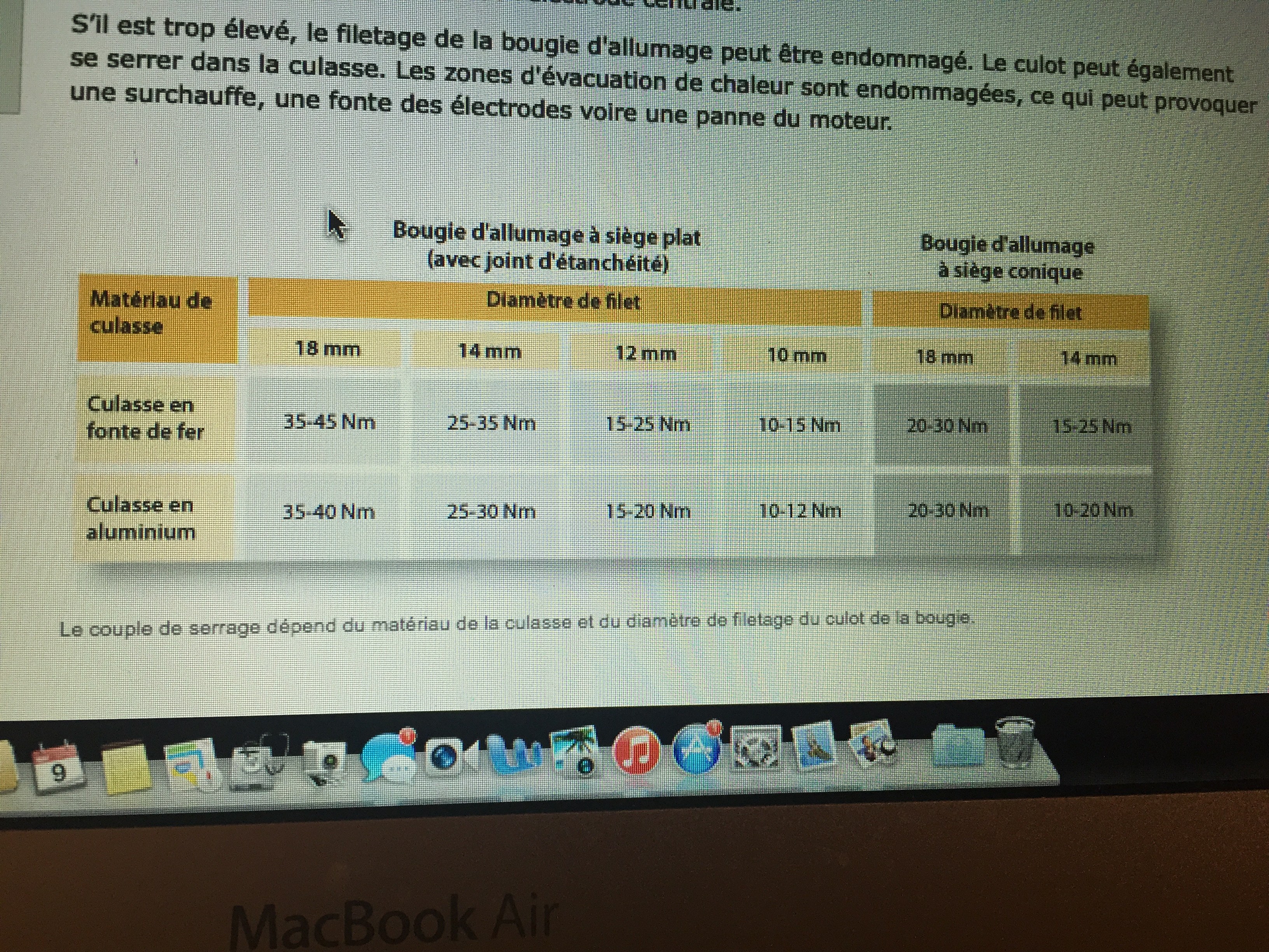

Pour Noël j'ai bricolé un peu la delo aujourd'hui :lol: je suis en en train de passer les câbles pour la nouvelle horloge, avec alarme, températures et tout et tout. Depuis quelque temps j'avais remarqué dans le garage que la delo faisait un bruit bizarre à l'arrière... En fait je viens de me rendre compte aujourd'hui que j'avais une bougie complètement dévissée et le câble était à 2 doigts de se barrer. Question con, c'est quoi le couple de serrage des bougies ? Je vois du 25/30 Nm sur le site de NGK : https://www.ngkntk.fr/details-produits/ ... e-serrage/
C'est correct ? Je vais en profiter pour regarder si elles sont pas trop dégueu, j'en ai des neuves que j'ai acheté depuis un moment...
Merci à vous !

Pour le serrage il m’en semble que c’est beaucoup moins.
Check ça avec mon tableau.
Quand j’ai fait les miennes j’ai mis de la graisse au cuivre sur les filets! :wink:

Effectivement je me suis gourré, c'est un siège conique et pas plat du coup plutôt 10-20Nm. C'est revissé ça marche tout de suite mieux 8)

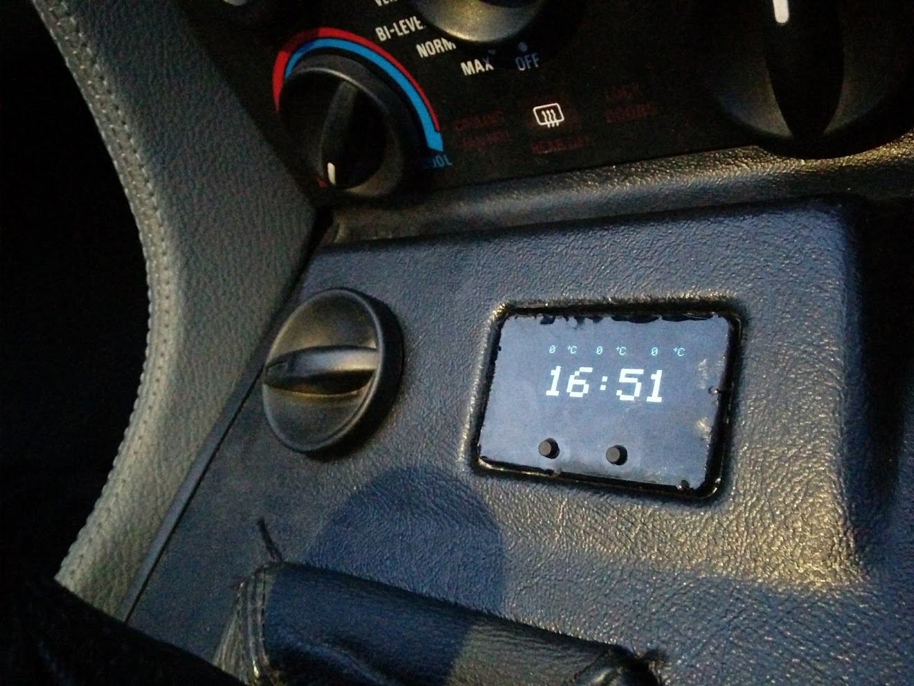

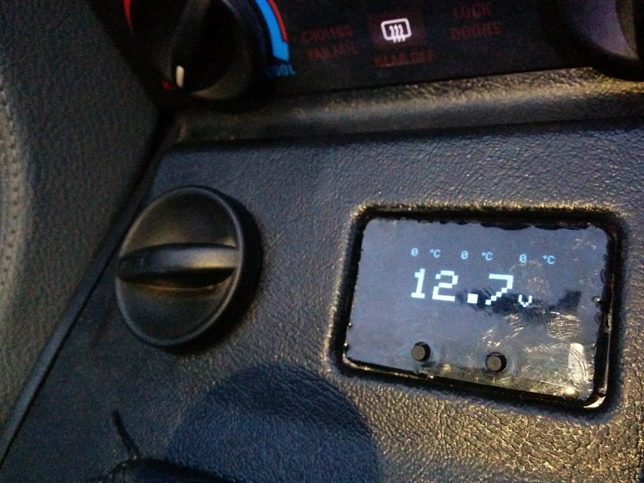

Messagepar sim254 » Mer 03 Jan 2018 à 01:29
sim254 a écrit:Tiens petite question sur le verrouillage centralisé. Vu que j'ai 4 relais sur mon système de commande à distance autant les mettre à contribution ! Je pensais en utiliser 2 autres pour le verrouillage / déverrouillage des portes à distance en plus de l'activation de l'alarme.
Si je comprends bien le schéma :
- si je mets le N/K (marron/rose) à la masse => je déverrouille
- si je mets le N/S (marron/ardoise) à la masse => je verrouille
C'est aussi simple que ça ? ou plus compliqué ? Mes relais sont en mode impulsion avec la télécommande, donc ça ressemble parfaitement à l'action au niveau de la serrure.
Tiens j'avais pas donné de retour pour ça au fait, mais ça marche nickel 8) :

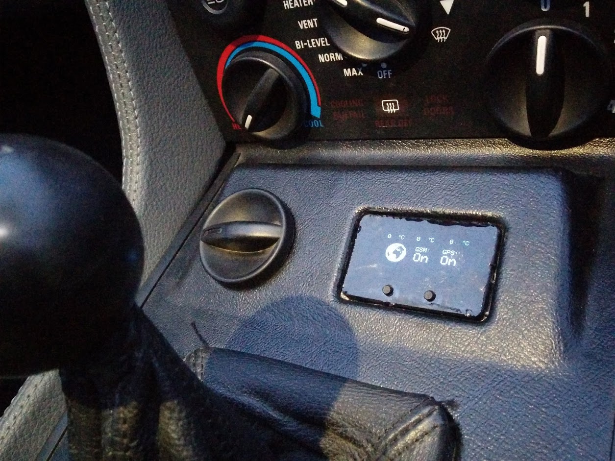

Et l'horloge est réinstallée dans la voiture, tout roule ! Je ferai de vrais tests sur des grands trajets quand le beau temps sera de retour mais la géolocalisation est top et les données remontent bien sur internet 8)
PS : les fils sont bien mieux rangés maintenant, c'était lors de l'installation et du débugage :lol: Les températures s'affichent bien aussi maintenant. Je recoulerai peut être un écran un résine, je trouve que les bords du mien ne sont pas hyper "clean"
Messagepar Domi » Mer 03 Jan 2018 à 20:47
Superbe installation :)
