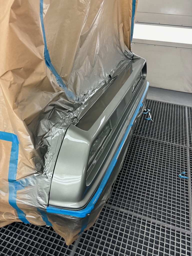

Messagepar Kilroy » Sam 17 Aoû 2024 à 14:50
tx50 a écrit:Coucou les amis! je dois faire repeindre mes PC. Quelle préparations avez-vous faites pour l'accroche de la peinture (je vois que les PC sont "blancs"?????
Le plus important c'est de bien poncer ...et mettre un petit additif plastique avant la peinture. Le blanc que tu vois sur la photo c'est de l'apprêt.
Je l'avais fait la première fois quand j'avais démonté mais pas la 2 eme fois quand j'ai repeint avec le PC sur la voiture du coup la peinture n'a pas tenue ...
Je recommande quand même de peindre l'arrière sur la voiture, le plastique étant trop souple ça craquèle sur les bords pendant la pose.
Pour l'avant tu peux le peindre démonter mais il faut faire gaffe quand tu remontes les phares.
Après le vernis c'est au choix ...

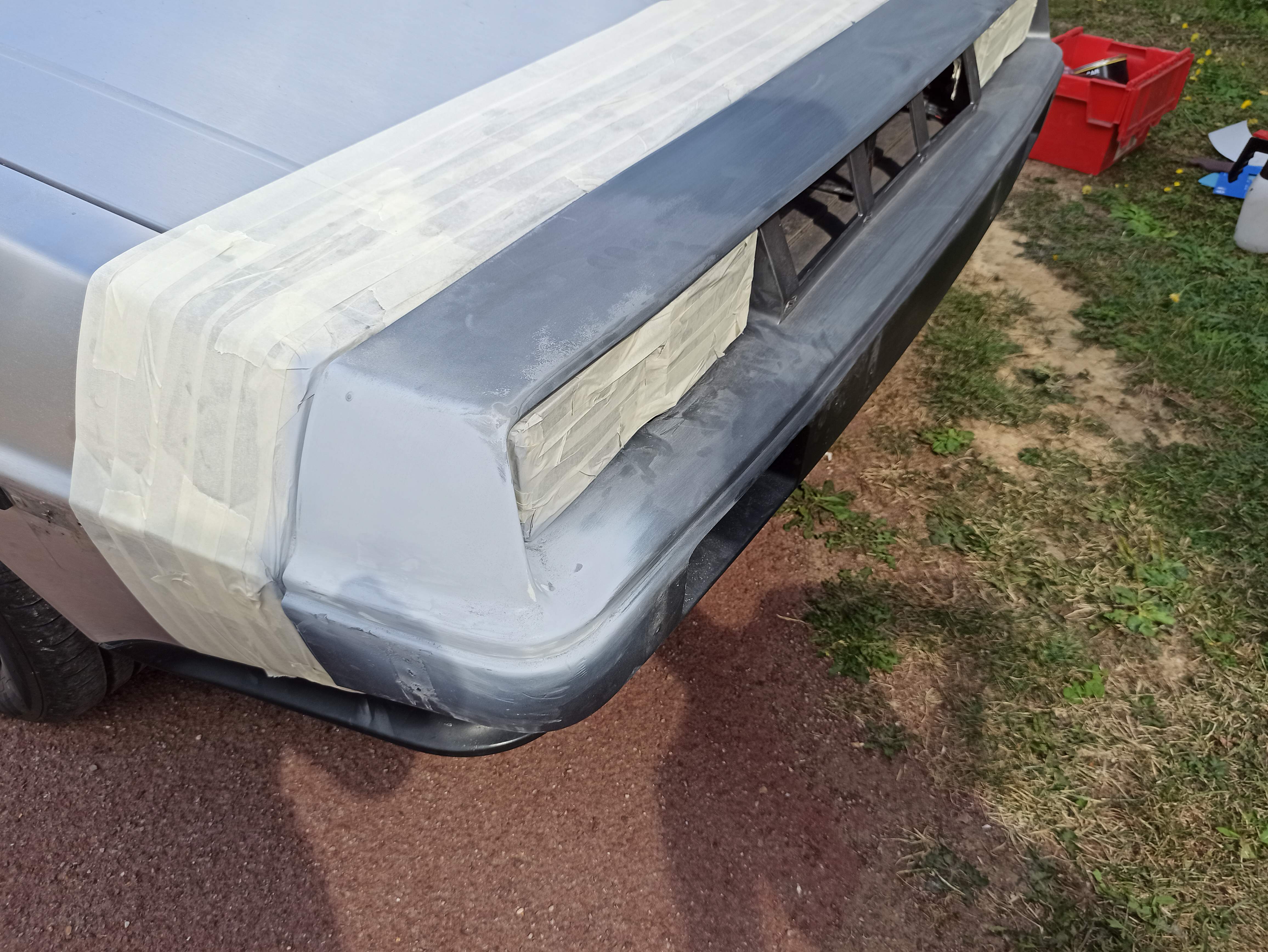

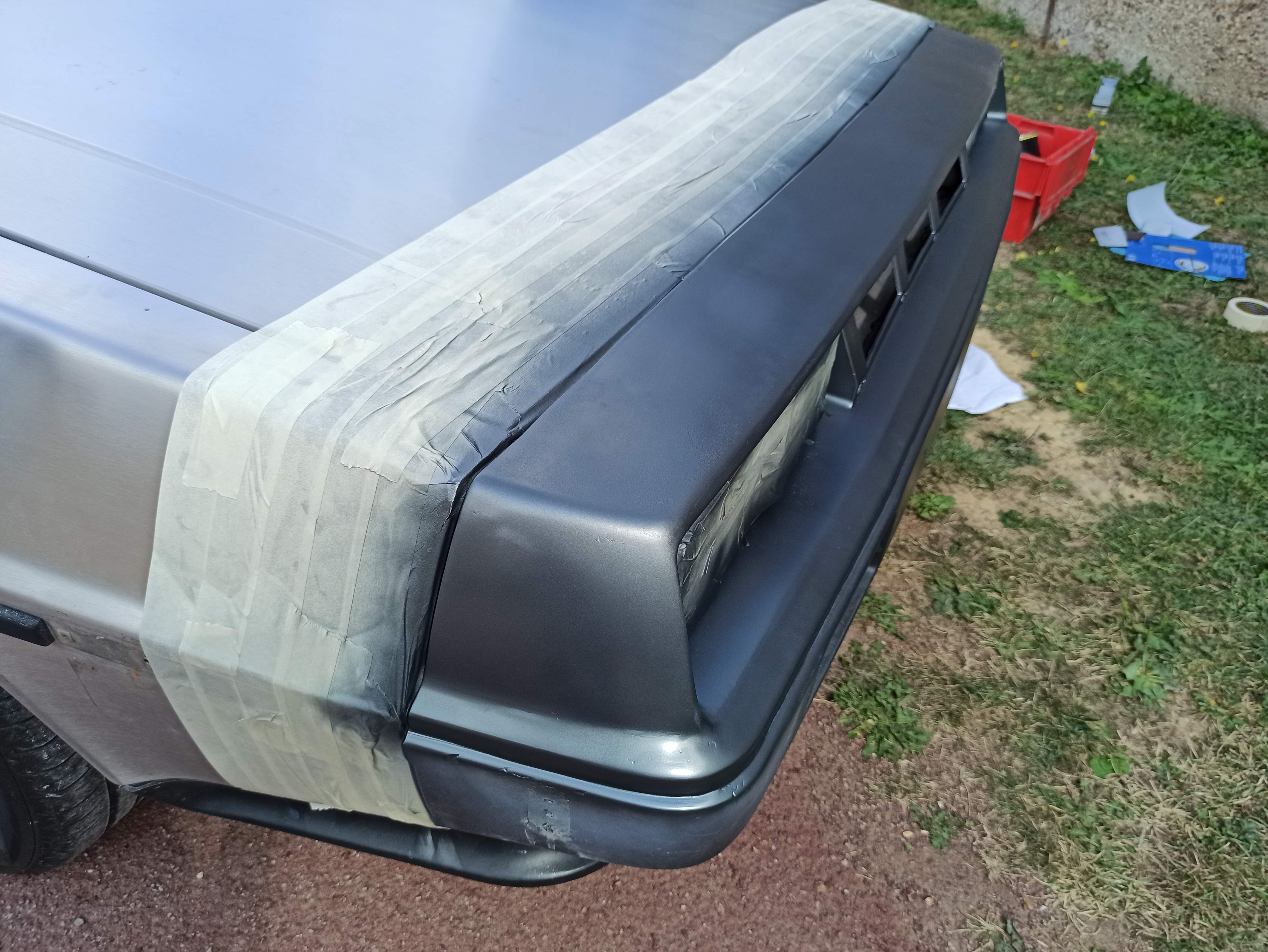

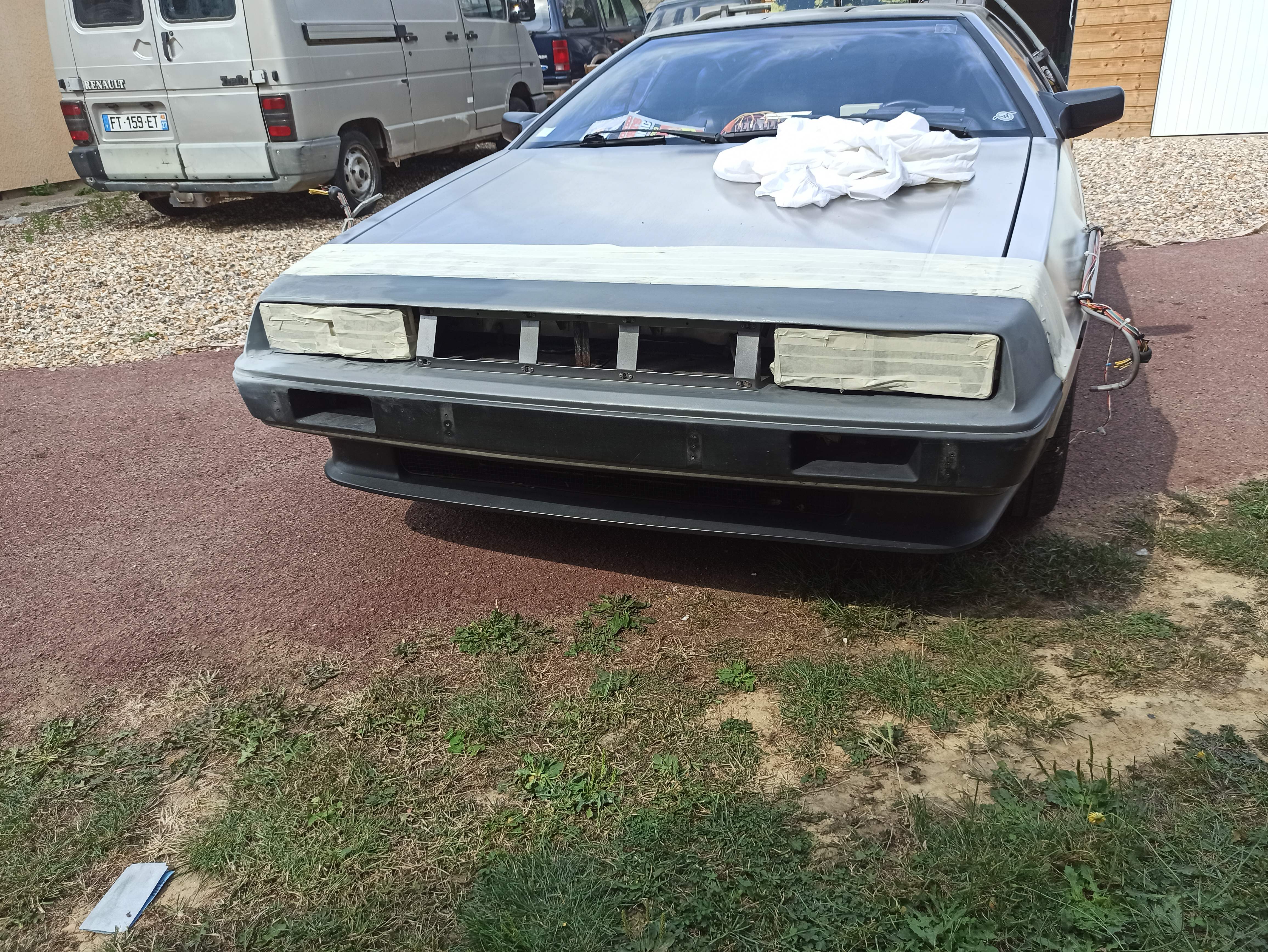

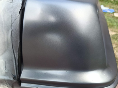

Messagepar MarvinBerry27 » Sam 17 Aoû 2024 à 18:16
hello,
je sais que ça va en faire hurler plus d'un mais.... moi j'ai repeint à la manouche, sans démontage (un bon masquage par contre).
Peinture noir : NOIR MAT de chez ACTION
Peinture Grise : une MOTIP de Chez Norauto
Un peu de primaire d’accroche (blanc) toujours en bombe de chez Action
une après midi plus tard, voici le job en photo :)
PS : 2 ans plus tard cela n'a as bougé !
