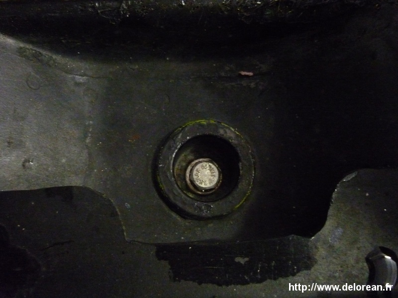

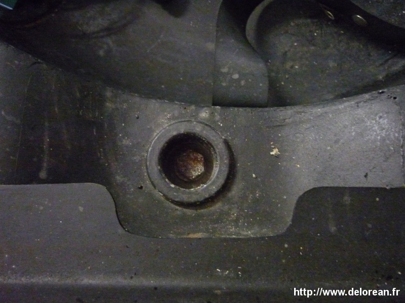

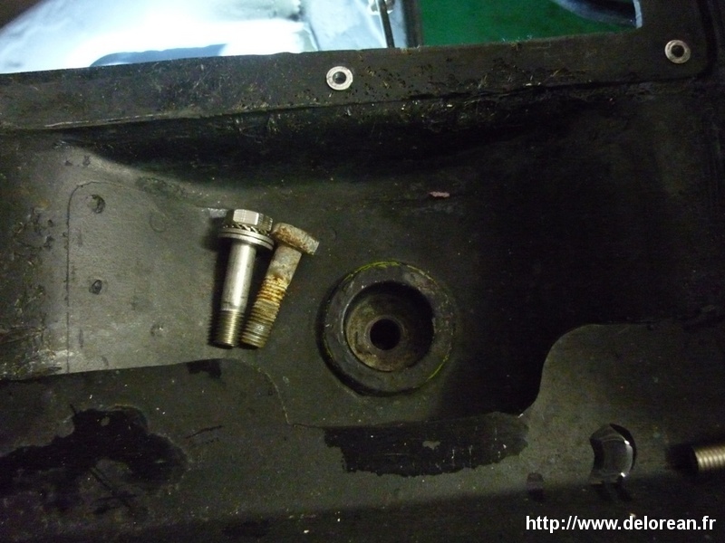

Remplacement des vis entre coque et chassis à l'avant, par 2 vis inox en BUMAX :
AVANT :
PENDANT :
APRES :

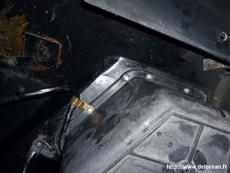

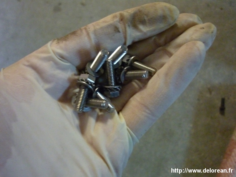

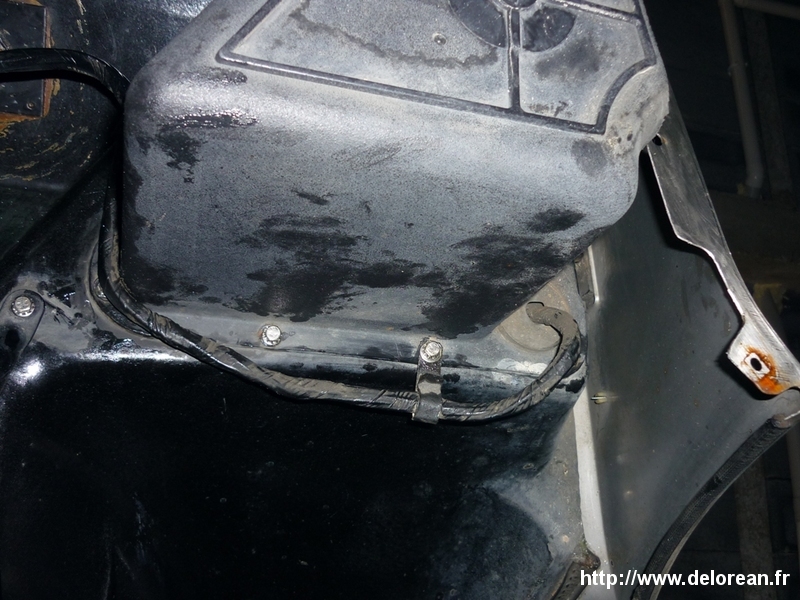

Quelques vis inox pour remplacer les 8 vis du caisson de liquide de lave glace :
Une fois mis en place :

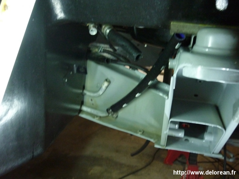

Puis dépose des tripailles de la clim au niveau du passage de roue AVD (déshydrateur, durites, etc...), rincage de l'évaporateur (au white spirit, est-ce une bonne idée ?) et nettoyage des environs (la photo est floue, désolé) :
Pour info, avant c'était comme ca :

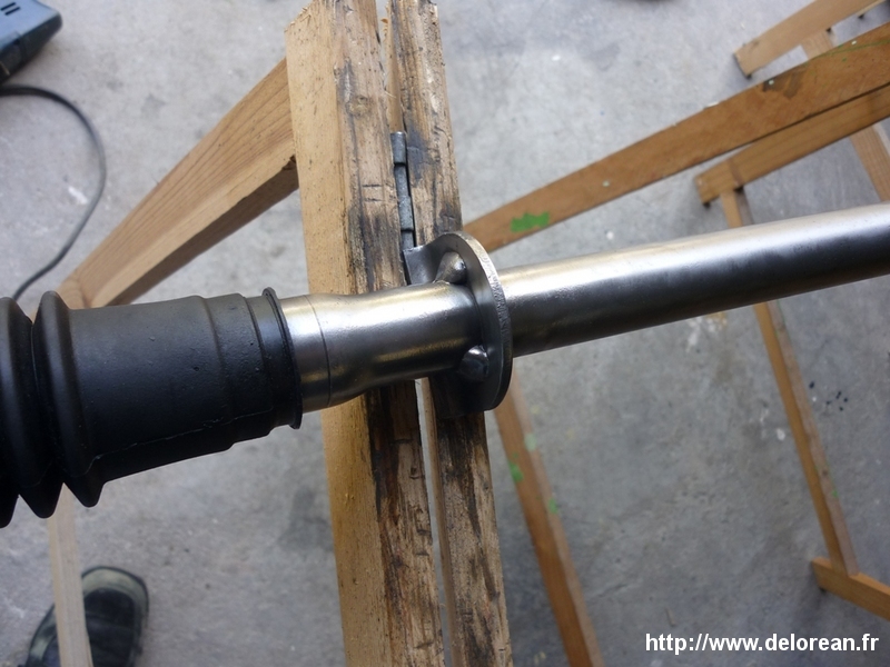

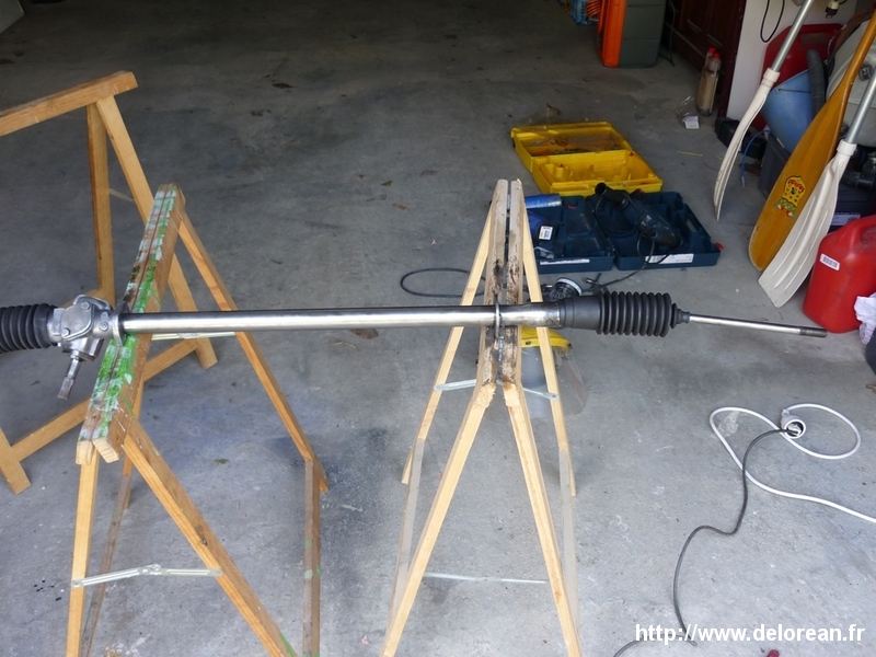

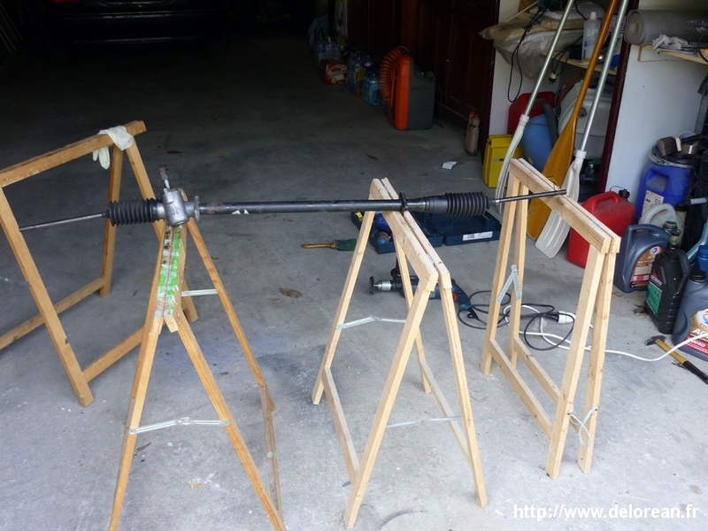

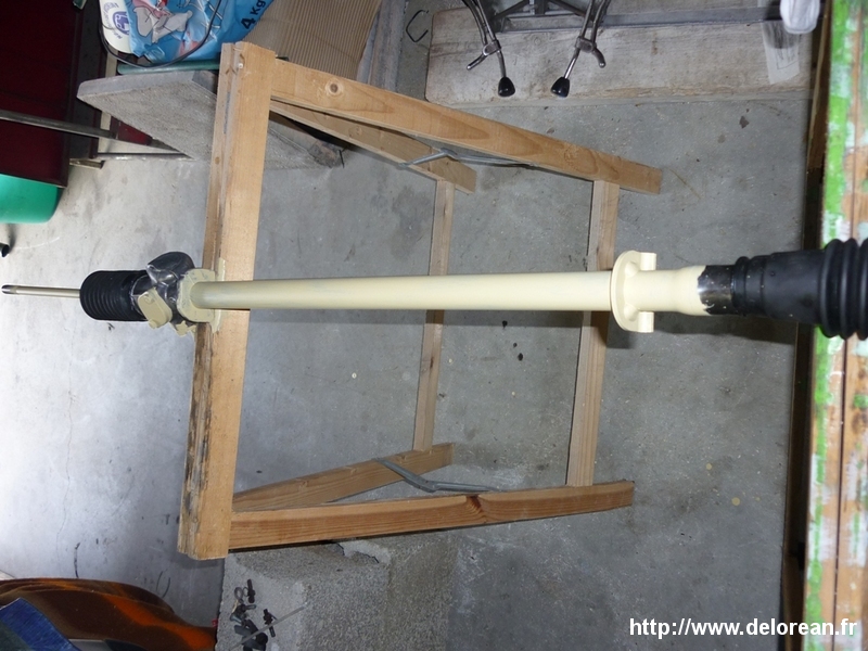

Ensuite, la crémaillère est passée à la casserole :
AVANT :
PENDANT :
APRES (pose de l'apprêt qu'on met avant :lol: ):
La peinture viendra le week end prochain... à suivre donc.

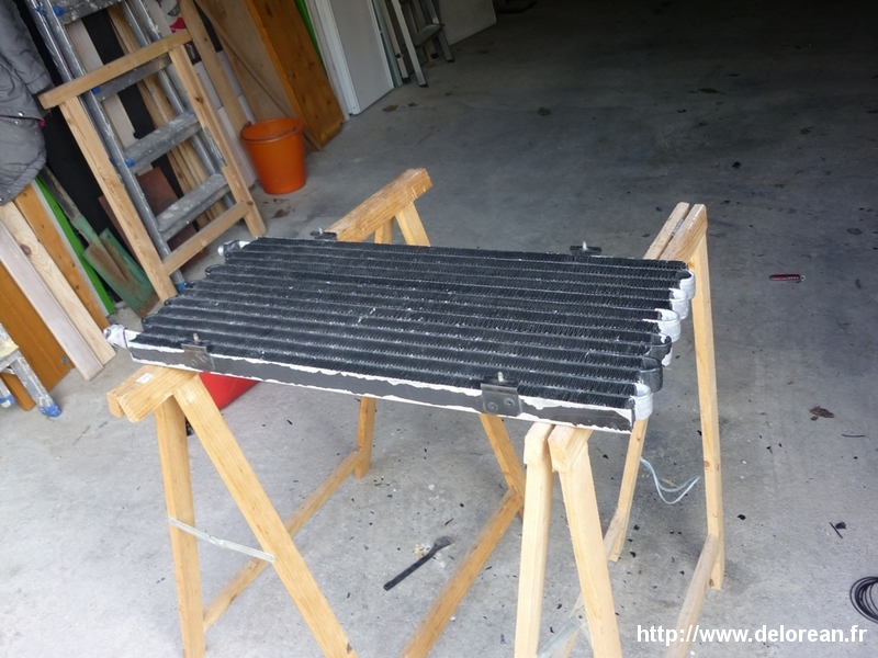

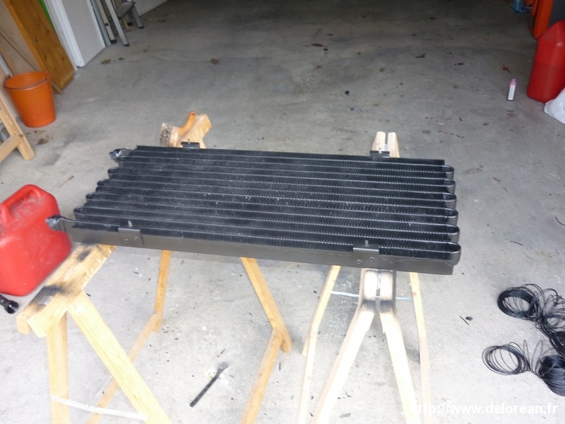

Puis ce fut au tour du condenseur de se faire refaire une beauté. Rien de transcandant, un décapage et brossage rapide avant mise en peinture :
AVANT :
APRES :

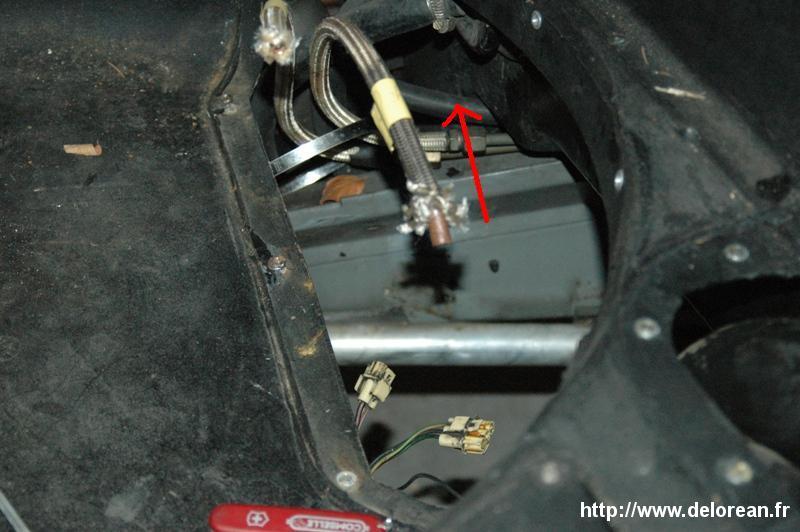

Au fait, petite question :
C'est quoi ce tuyau indiqué par une flèche rouge :
Il pendouille et je me demande à quoi le raccorder...
Messagepar mike_84 » Mar 27 Avr 2010 à 12:08
Il évacue l'eau de je ne sais plus quoi (evaporateur ?)
Messagepar Stainless » Mar 27 Avr 2010 à 13:23
c'est le drain de l'evaporateur
Messagepar arcadion » Mar 27 Avr 2010 à 13:35
Et il se branche ou ?
Quand j'ai rincé mon évaporateur, j'ai eu l'impression qu'il se remplissait comme s'il avait une "reserve" ou un siphon.
J'ai eu l'impression que je n'avais pas récupéré tout le white spirit que j'ai mis dedans, qu'en est-il ?
Messagepar ylric » Mar 27 Avr 2010 à 17:18
Beau boulot :)
Le drain evacue l'eau de condensation qui apparait lorsque l'air de la ventilation atteint l'evaporateur tres froid. Ce tube ne debouche nulle part, ca coule par terre.
Pour le white spirit je sais pas, j'ai utilisé de l'acetone ;-)

Messagepar arcadion » Mar 27 Avr 2010 à 20:08
Ok merci Cyril,
je vais rallonger la durite de drain pour que ca coule réellement jusque par terre et pas sur le chassis dans ce cas.
En effet, l'acétone c'est plus judicieux, j'avais rincé avec ca pour le condenseur mais il ne m'en restait pas assez pour faire l'évaporateur.
Le white spirit n'est pas assez volatile pour se barrer avec la soufflette.
Je recommence un rincage à l'acétone le WE prochain si l'air expulsé contient encore des vapeurs de WS.
