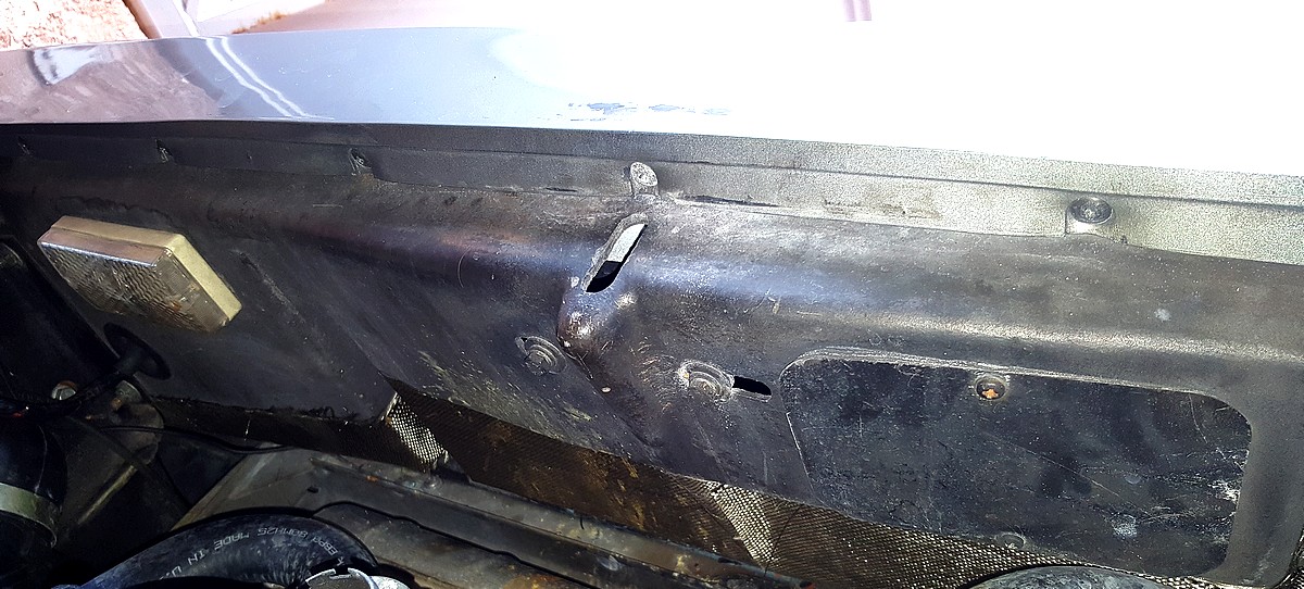

j'ai eu ce genre d'experience, fais moi une photo.
il me semble aussi que sur certaines voitures, la levre du bouclier est montee en avant du support, et sur d'autres; en arriere.
( pour ma part, ça s'est fini au decapeur thermique pour redresser mais attention :roll: :lol: )

C'est ça que tu veux dire?
J'ai touché à rien, c'était monté comme ça, et on voit bien l'emplacement des vis de fixation sur la partie polyuréthane, pas sur qu'on puisse le monter dans l'autre ses, j'imagine que ça doit être des griffes en métal prises à cheval sur la fibre, non?
Et en plus j'ai la cornière en alu pour le garder en forme à l’intérieur, comme à l'avant...
Comprends pas comment il a pu bouger comme ça... :shock:

étant donné la forme des emplacements pour les vis ( prevus pour des ecrous griffes?), et le decrochement le long du bouclier, je me demande s'il n'était pas prévu de le monter derriere. ce qui serait bien pus propre.
bref.. j'ai eu le meme soucis que toi, et j'ai du chauffer au decapeur thermique.... encore une fois ... prudence !! on a vite fait de gondoler tout le reste .......

Tu l'avais laissé démonté un moment toi aussi?

non, pas démonté. ça travaille avec le temps et la chaleur

Ah si c'est à cause de la chaleur, alors je comprends!!! :P

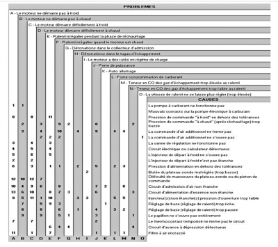

Si ça persiste, voici un petit tableau bien fait qui te donnera qq pistes (désolé c'est un PDF à la base mais j'arrivais pas à le joindre...):
