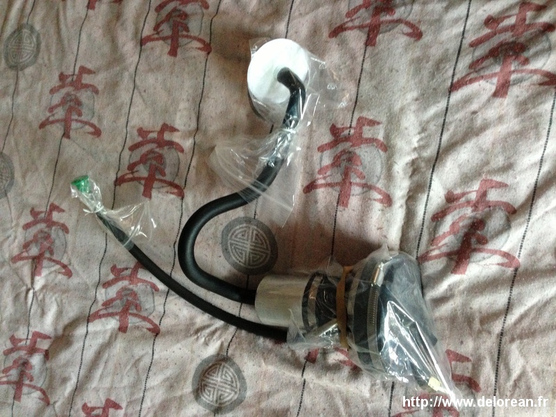

Pompe montée prête a être installée. J'ai deux cosses a souder et j'attendsa prise banjo de chez Éd. pour l'installer sur l'alimentation de la pompe.

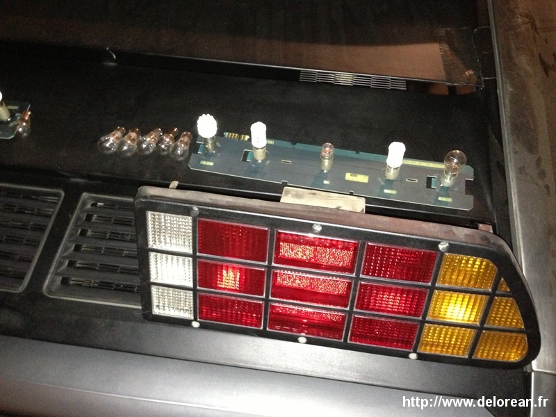

Leds finies d'être installées. Seul problème les leds cligno/veilleuses avant en 1157. Elles foutent la zone les cligno clignotent trop vite. Si vous avez une idée ou une solution je prend.

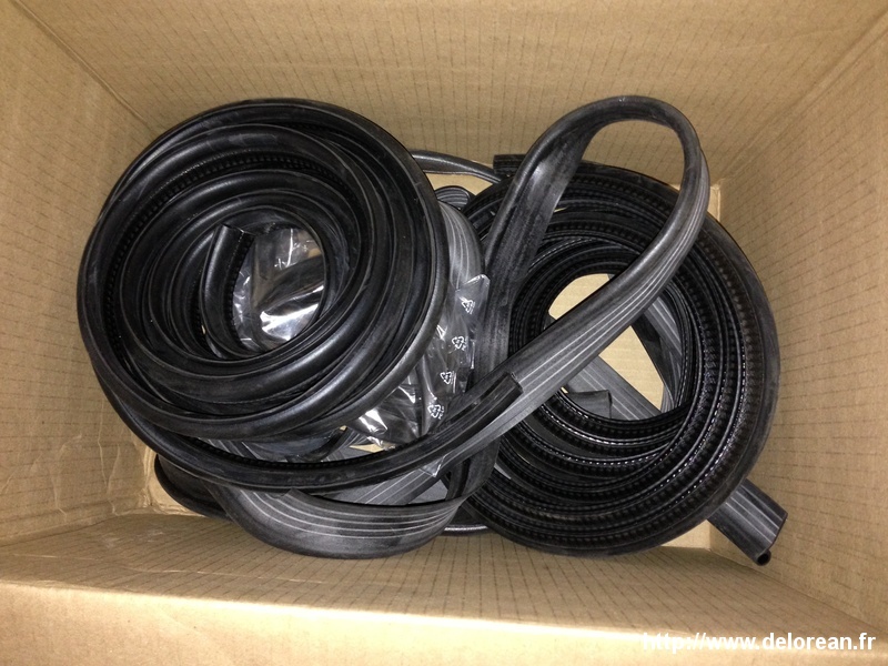

Joints contour de portières installés. J'ai trop mal aux mains. Très dur a installer je pense pas qu'ils se barreront.

Joedjd a écrit:Seul problème les leds cligno/veilleuses avant en 1157. Elles foutent la zone les cligno clignotent trop vite. Si vous avez une idée ou une solution je prend.
As-tu aussi changé le relai des clignos ? Celui d'origine n'est pas compatible avec des leds.

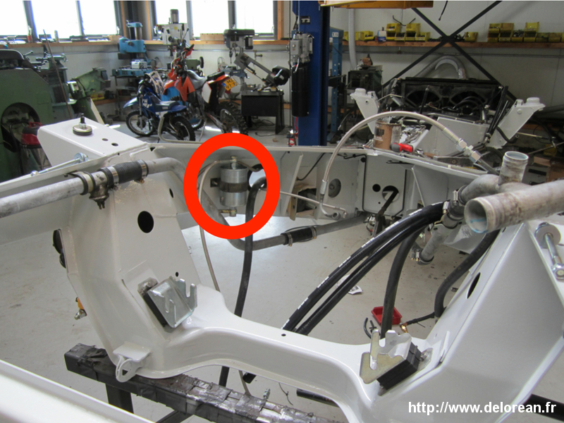

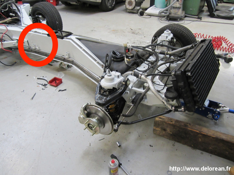

Sinon pour la position du filtre à essence et l'accumulateur, c'est comme indiqué sur le schéma #210 :
http://www.delorean.fr/membres/docs/3_1194607669.pdf
Mais pour la frime, je te le montre sur la mienne.
Filtre à essence :
Accumulateur (il est à l'intérieur du chassi, il y a une ouverture dessous) :

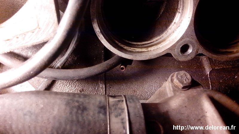

bref. ça sert pas à grand chose, je trouve même plus cohérent d'aspirer directement ces vapeurs via l'admission. j'ai toujours dans l'idée, sur la mienne, de virer le canister et de ne conserver que la partie vanne pneumatique. ( le petit tuyau sous les papillons actionne un clapet, qui ouvre ou ferme l'aspiration venant du tube laiton, vers le reservoir. )
Messagepar jme » Jeu 14 Nov 2013 à 14:56
ça ne serait pas celui là ,qui m'a fait quelques misères il n'y a pas longtemps?
Messages: 1086
Messagepar Stainless » Jeu 14 Nov 2013 à 15:02
oui c'est la ligne de commande du clapet

Pour le relai clignotants Led il faut acheter quoi pour avoir quelque chose dadapté ?
Messagepar aventure » Jeu 14 Nov 2013 à 20:41
Mon expérience ici:
http://www.delorean.fr/forum/viewtopic.php?t=3401&postdays=0&postorder=asc&start=1710
Pour les clignotants avant je n'ai pas trouvé de solution :roll:
