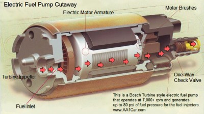

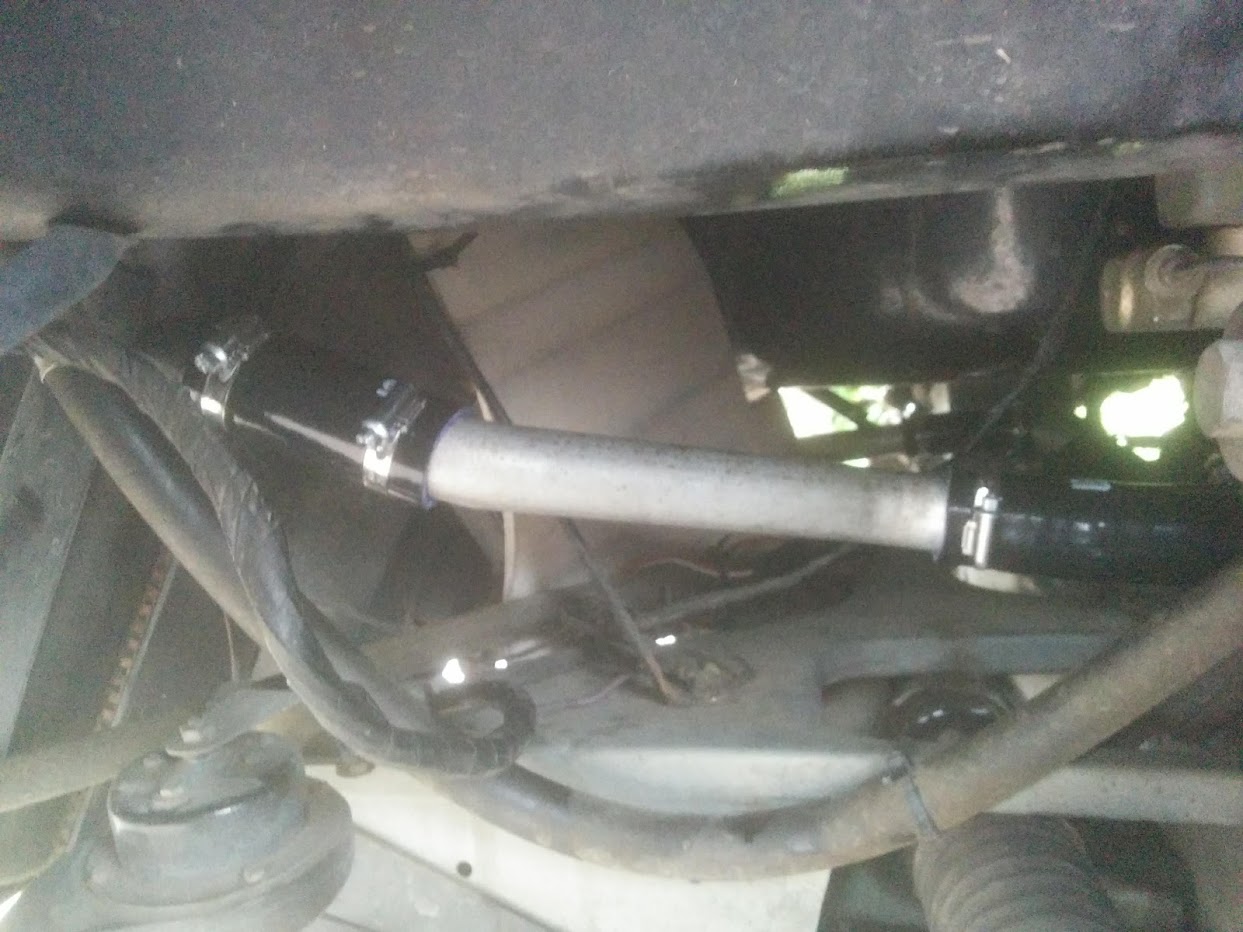

En pleine montagne, on met un coup de clim histoire de se rafraîchir un peu (j'ai les ventilos branchés en direct sur la commande). Résultat, 10 min plus tard j'ai la pompe à essence qui hurle à la mort sous le coup de la chaleur qu'on lui a balancé :
Effectivement, après avoir vidé le coffre au milieu de la montagne le réservoir était bien chaud et les durites d'essences aussi. Conclusion: il faut que je me fasse un airdam !
Juste pour comprendre la réaction, c'est des composants de l'essence qui commencent à se vaporiser à partir de 60 degrés et du coup la pompe "bouffe" ces vapeurs et c'est ce qu'on entend ? J'avais que la moitié du plein du coup ça se réchauffait plus rapidement... Une fois refroidi et en redescendant plus de soucis.
Messagepar Stainless » Lun 09 Avr 2018 à 07:54
la pompe aspire par le fond du reservoir, elle ne peut pas pomper de vapeur; en revanche, elle a des tolérances d'usinage trés faibles entre la turbine et le corps de pompe : dés qu'elle surchauffe, ça dilate et se met à caviter , d'ou le bruit et la chute de pression vers l'injection
Messagepar sim254 » Lun 09 Avr 2018 à 11:38
Ok bien compris, merci pour l'explication :wink:

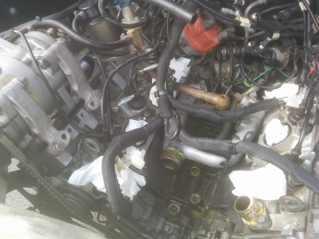

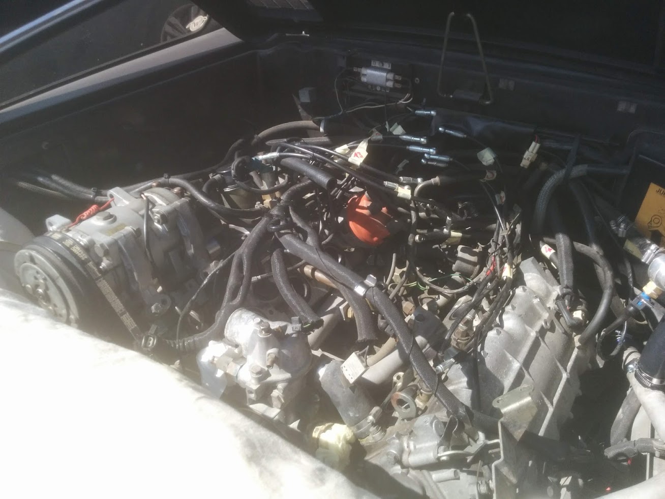

Quelques nouvelles de la delo ! Elle a de nouveaux HP Pionner 2 voies à l'avant & 3 voies à l'arrière pour rouler tranquillement jusqu'au Mont St Michel (tranquillement, c'est jamais sûr :twisted: ).

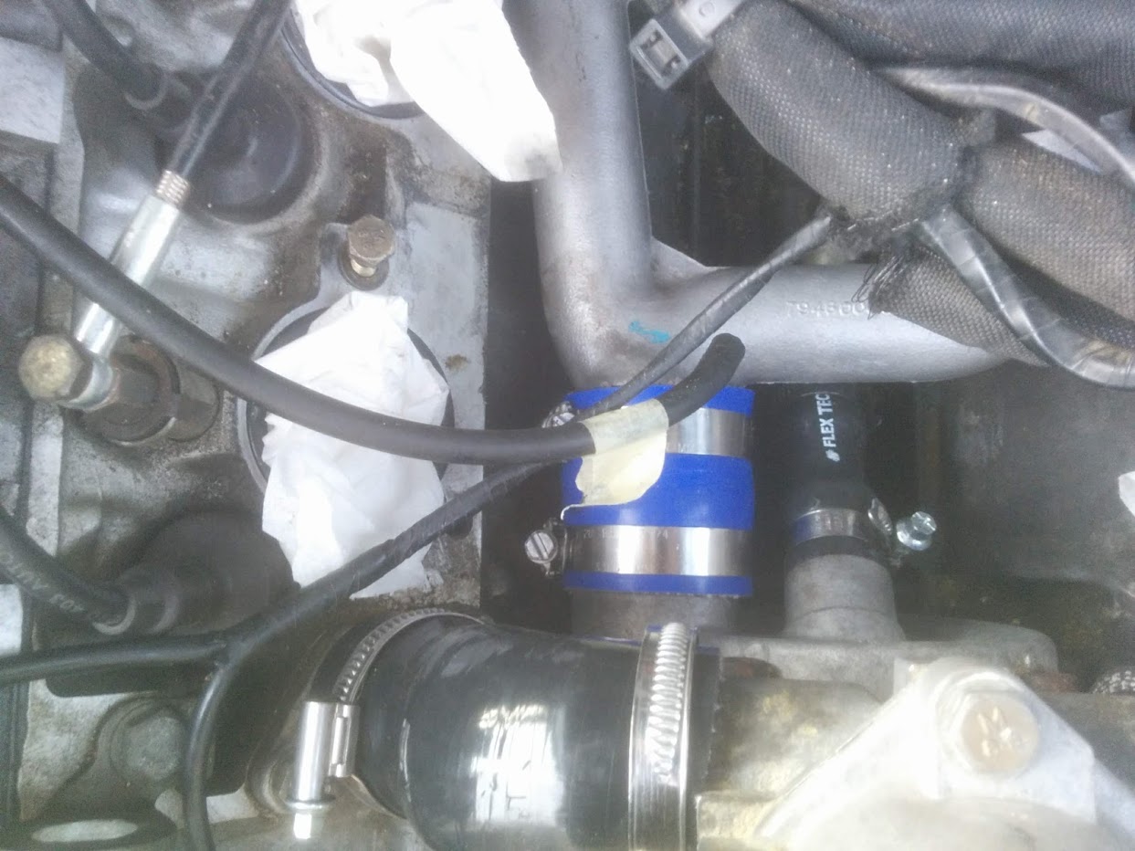

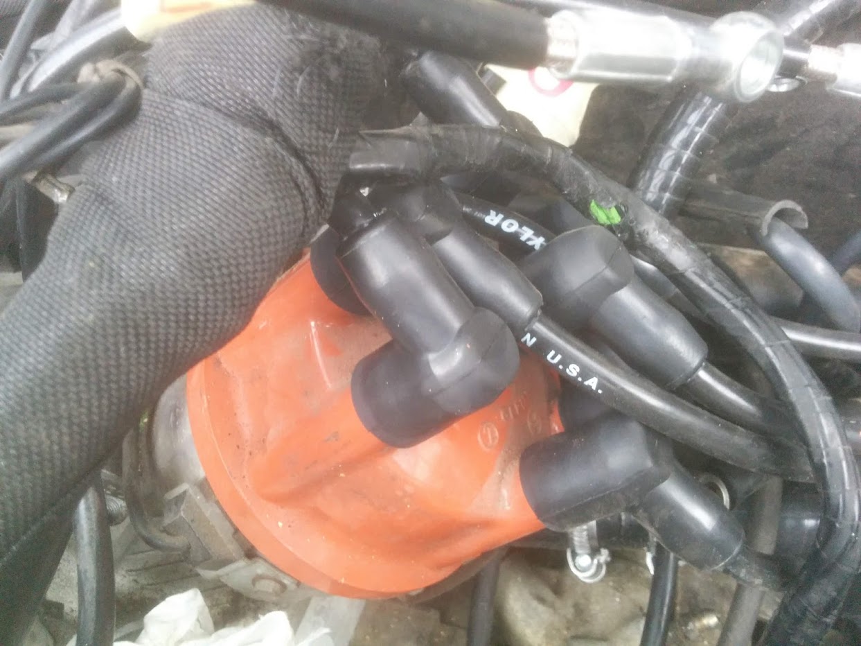

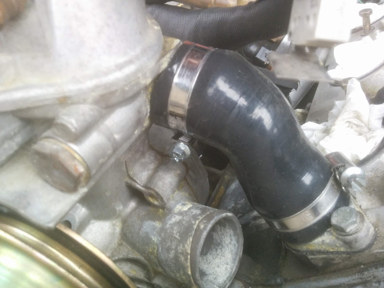

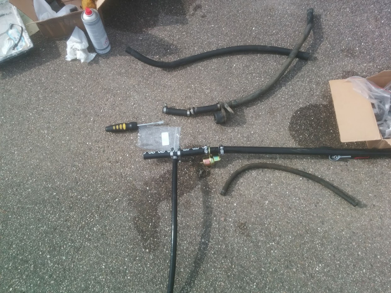

Ensuite j'avais comme projet de simplement changer les durites qui étaient bien dures à l'avant et finalement ça a dérivé... :lol: Du coup j'ai changé toutes les durites par des durites silicones et comme l'admission était démontée, j'ai aussi changé écartement des bougies à 1mm, câbles Taylor en 8mm & bobine MSD. Bizarrement la pompe à eau était dégueu à l'extérieur et au niveau des connexions mais à l'intérieur c'était plutôt propre. J'imagine que c'est l'effet du St Marc :roll:

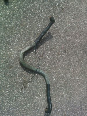

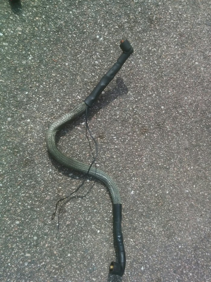

J'avais jamais remarqué, j'avais un câble de masse sur mon câble de bobine, une gaine anti-parasites ou un truc du genre ? Plus nécessaire avec les nouveaux câbles en 8mm j'imagine ?
J'ai réinstallé tout depuis et remis le kjet sous pression. Mais pas tenté de redémarrer encore, ça sera la surprise ! Autre petite question théorique, vous le stockez comment le kjet quand il est en dehors de la voiture ? L'idéal c'est de le remplir d'essence et de boucher les trous pour éviter l'oxydation ? Là il n'est resté que 2 jours hors de la voiture, donc ça devrait aller :lol: Mais c'est au cas où j'ai besoin de le démonter pour plus longtemps.
Messagepar Stainless » Lun 08 Avr 2019 à 08:47
ce genre de cable HT, c'etait particulier à la marque Nology distribuée par DMC houston. c'est une heresie de gainer de metal un cable de bougie mais bon... c'était supposé faire gagner 0.2 licornes-vapeur.
poubelle.
pour stocker le doseur qques jours, aucune précaution , par contre pour le laisser a l'air des semaines ou plus, il vaut mieux couler un peu de wd40 dans chaque orrifice afin de chasser l'essence et garder les piecs internes grasses. surtout le piston qui atendance à se gripper.
Messagepar sim254 » Lun 08 Avr 2019 à 21:53
Bon et bien c'est déjà viré alors nickel :wink:
