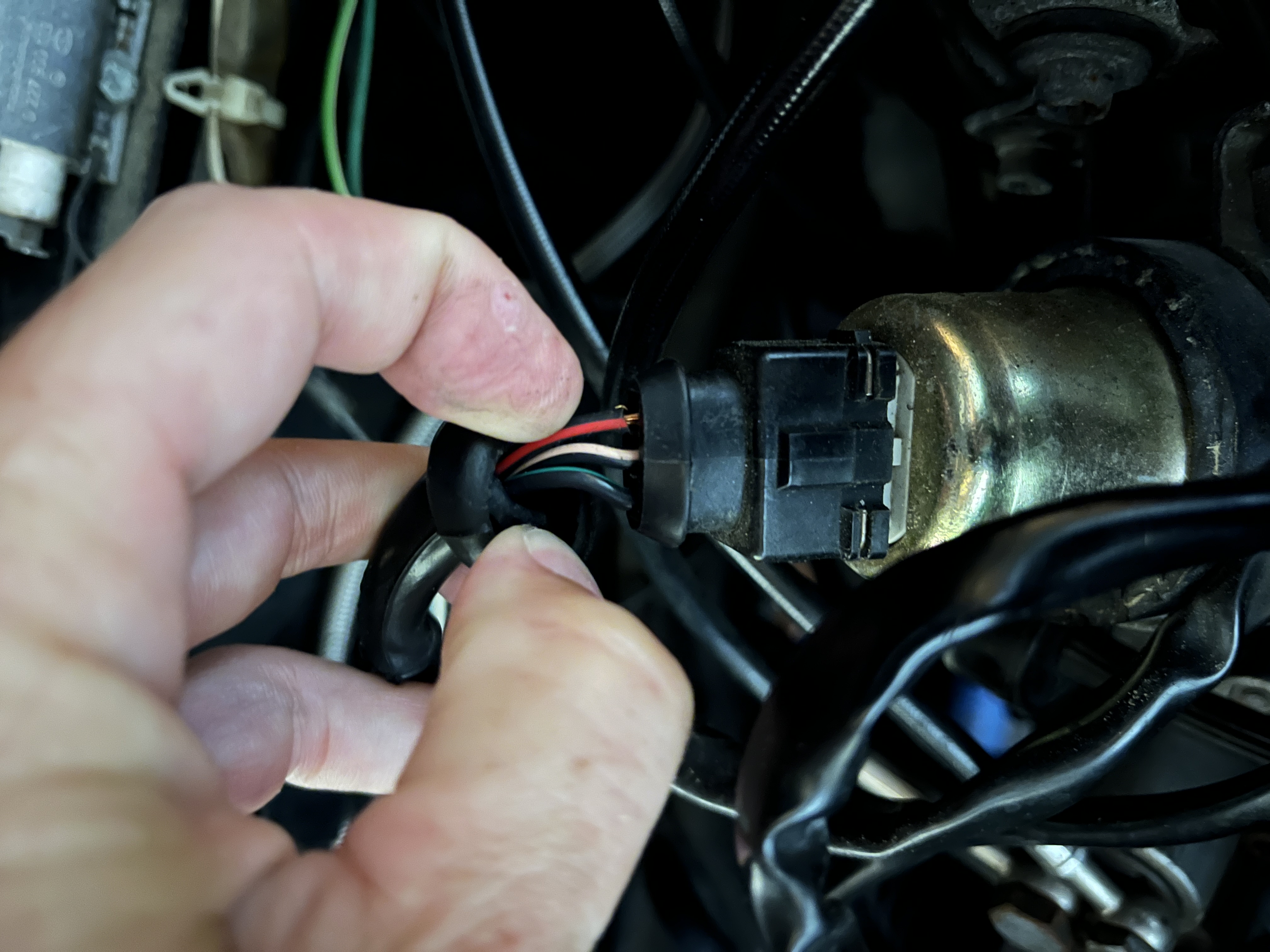

Je suis allé remonter le pare-chocs de la merguez ce matin et vu que j'avais un peu de temps je me suis penché sur mon problème de ralenti...
J'ai fait tous les essais préconisé par Stainless et mon moteur de ralenti ne fonctionne carrément pas ...
- Rien quand je débraye
- Rien quand je le débranche ...
Le microswitch de ralenti lui fonctionne sans problème par contre ...
Comment est ce possible de tester pour savoir si ça vient de la partie électrique (Cosses ou ECU) ou de la partie "mécanique" (Idle speed)
Le boisseau qui s'ouvre et se ferme quand on appui sur la pédale d'accélérateur c'est la partie que l'on voit en enlevant les 2 durites ?
Merci à tous !

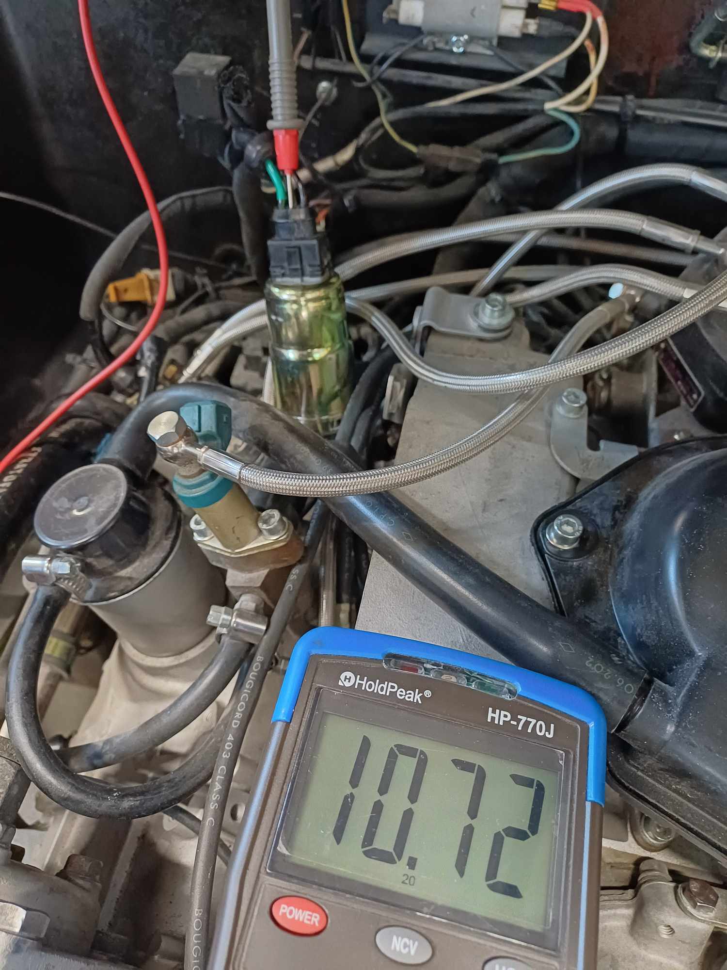

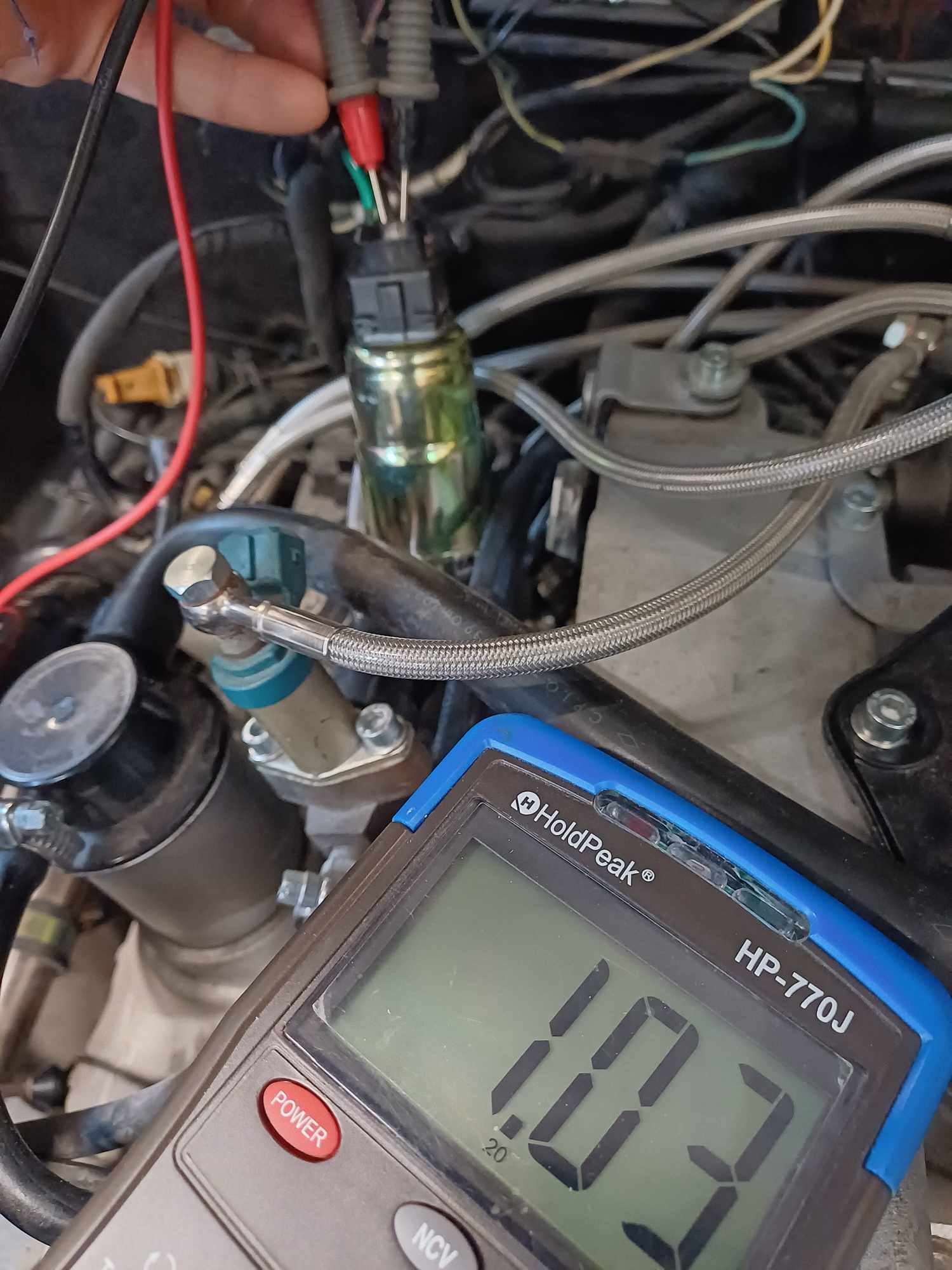

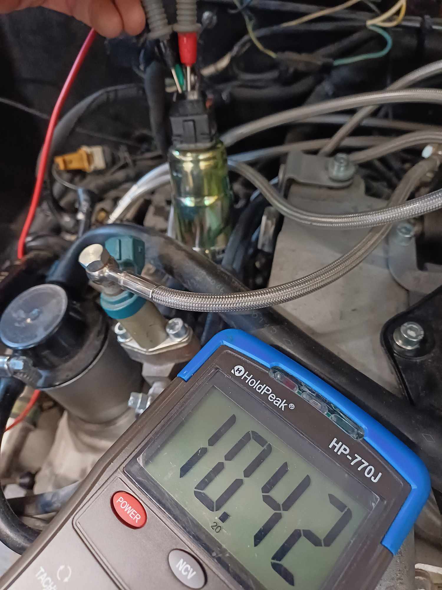

Bon encore un bonne surprise ... j'ai fais les essais pour voir si c'était le moteur pas à pas ou l'ecu qui déconnait
Le moteur pas à pas fonctionne de chaque côté quand je le branche en directe par contre je n'ai absolument aucun jus sur l'alimentation depuis l'ECU ... (moteur tournant)
Je met un coup de nettoyant contact au cas où j'attends un peu et quand je démarre la merguez j'ai carrément plus de ralenti !!!! La voiture monte à 2000 Trs stabilise mais j'ai plus aucun effet du microswitch de ralenti !

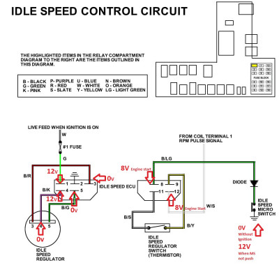

Du coup j'ai fait des tests électriques et voila les résultats que j'obtiens :
J'avoue que je sèche ... ECU qui s'est suicidé en direct ?

Après avoir fait les réparations, la continuité est bonne de partout Rose/noir Rouge/noir et Vert/noir.
J'ai refait un test d'intensité avec le contact :
12V sur le + Rose et noir
12V sur le Rouge/noir quand je met la masse dessus
8V sur le Vert/noir quand je met la masse dessus
Moteur tournant c'est la même chose !
Sauf que quand je plug la cosse sur l'ISR le moteur repart à 2000 trs/min faut que je coupe et que je remette le boisseau en position fermé ...
En gros il bouge que dans un sens et pas dans l'autre du fait qu'il n'y a pas d'intensité ou autre ...
J'avoue que je sèche un peu la !
Kilroy

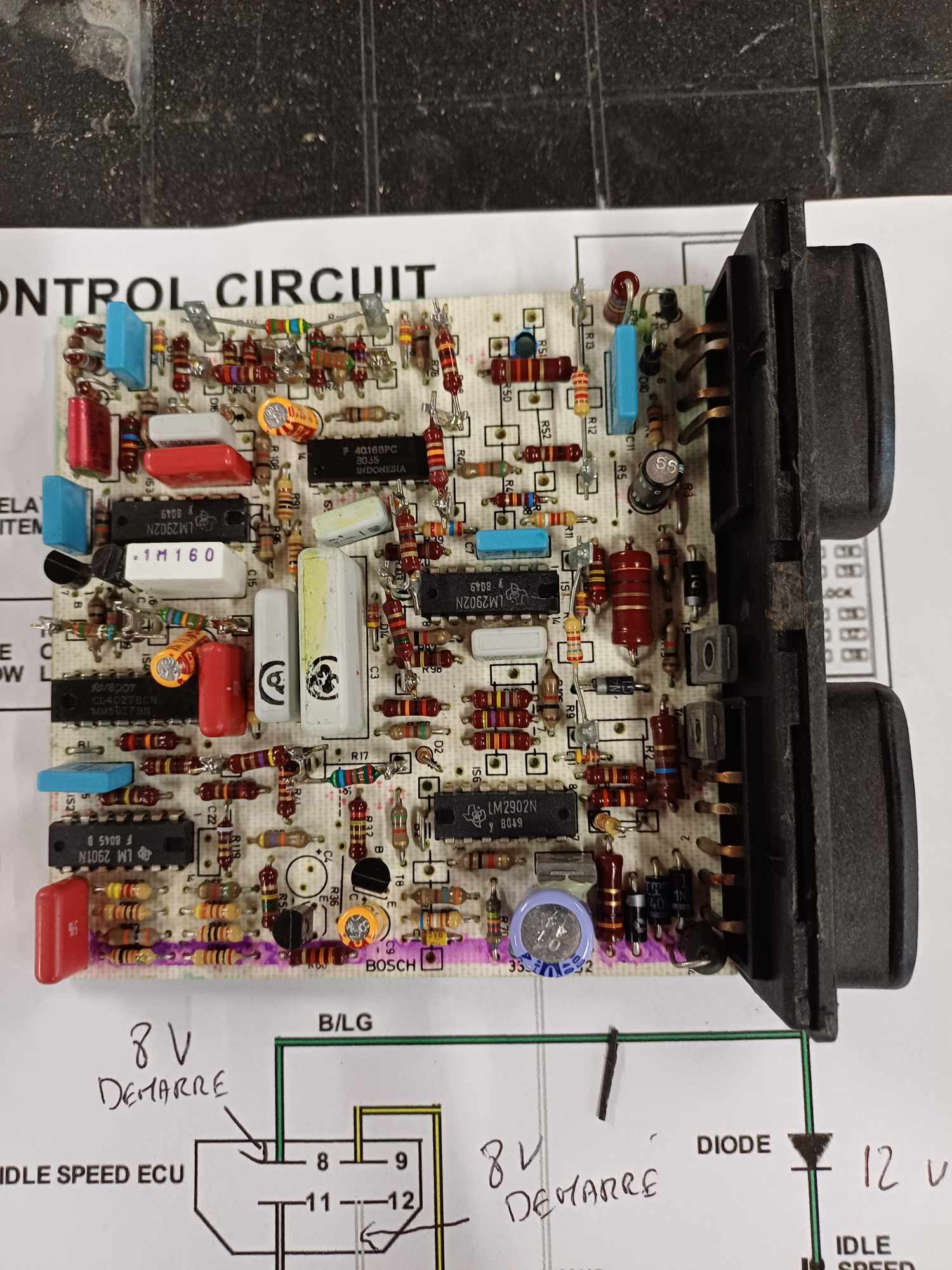

en effet l'ecu est certainement fautif.
le temps d'en trouver un, ouvre le et inspecte visuellement la carte. a plusieurs reprises, on a pu identifier des composants cramés et il a suffi de les remplacer. c'est de l'electronique analogique rustique..

J'ai un peu observé et j'ai pas vu de résistances qui avaient l'air cramé, à part une tache bleu du côté vert mais apparemment c'est normal.

Valeurs qui sortent contact mit:
Fil Vert/noir
Fil Rouge/noir
Noir beige
Quand je raccorde l'idle speed et que je met juste le contact, le boisseau s'ouvre en grand et quand je démarre je suis à 2000 trs/min ... (Bien entendu le microswitch est activé et le papillon fermé).
Je suis obligé de remettre un 12v sur la cosse du milieu de l'idle speed et la masse sur le pole à droite (Rouge/noir) pour remettre le boisseau en position fermé.
Boisseau testé avec la même technique, il claque parfaitement !
On dirait que l'ECU ne balance pas le contre signal pour refermer ISR...

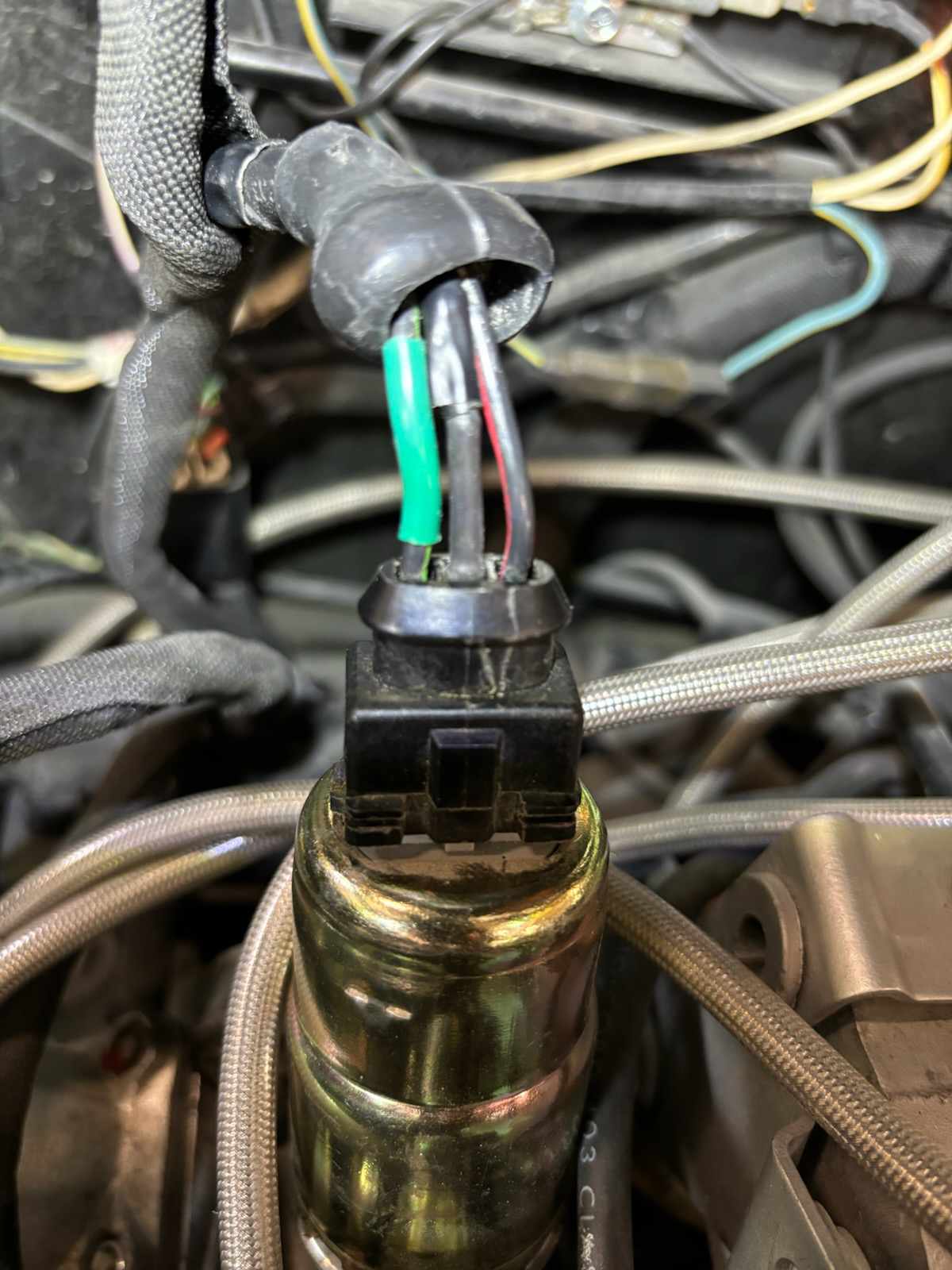

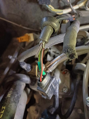

Je pense que ce problème date sur cette voiture.

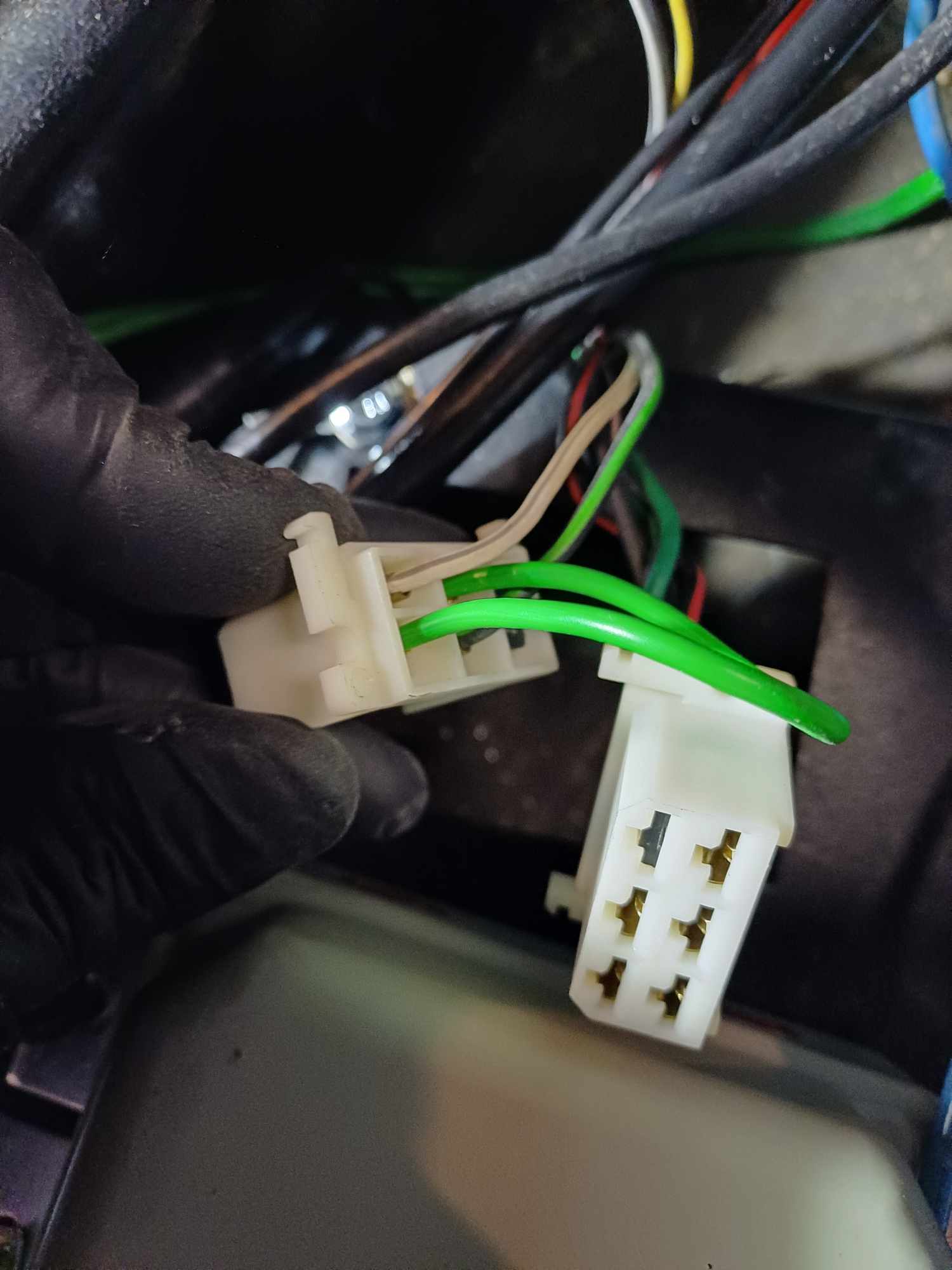

- Fil coupé proprement à 3 cm de la cosse
- Boitier Ecu qui avait déjà été ouvert
- Gaine thermo sur le fil vert/noir de la cosse de ISR
Je vais rejeter un oeil sur l'ECU pour être sur....
D'après David Mckeen c'est rare que les ECU de ralenti se suicide ... mais bon je suis plus a une rareté prêt ....

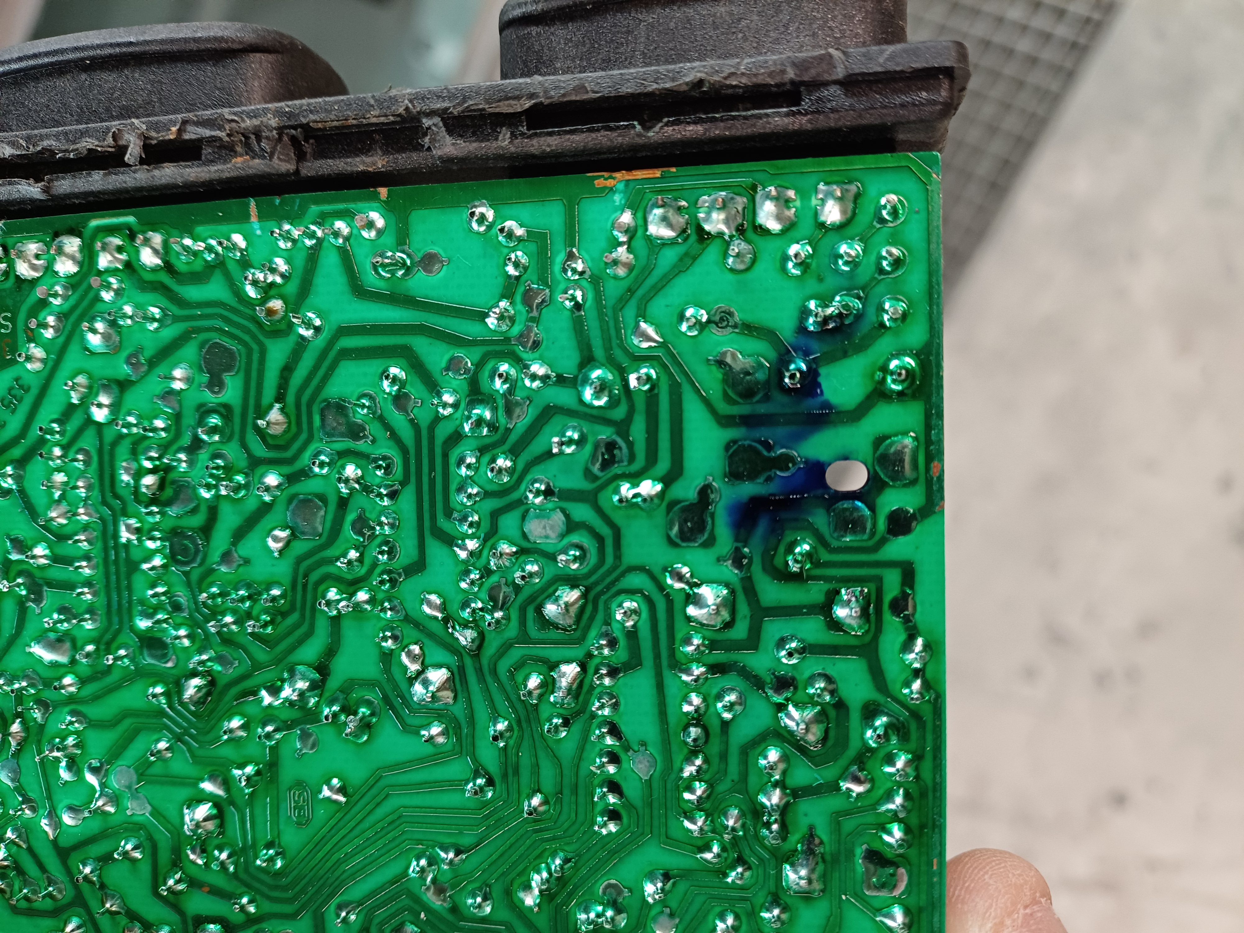

Photo de l'arrière de l'ECU avec la fameuse tache bleu...
Oxydation ou normal ?

Au final David Mckeen m'envoie un circuit imprimé sans les connecteurs que je récupère sur mon ECU un pote me fera le transfert des connecteurs.
Ca évite d'envoyer le mien au States et de me coller 2 fois des fdp abusif !
Maintenant on va espérer que ça vienne de l'ECU et si jamais ça vient pas de la au moins j'aurai un ECU fiabilisé.
