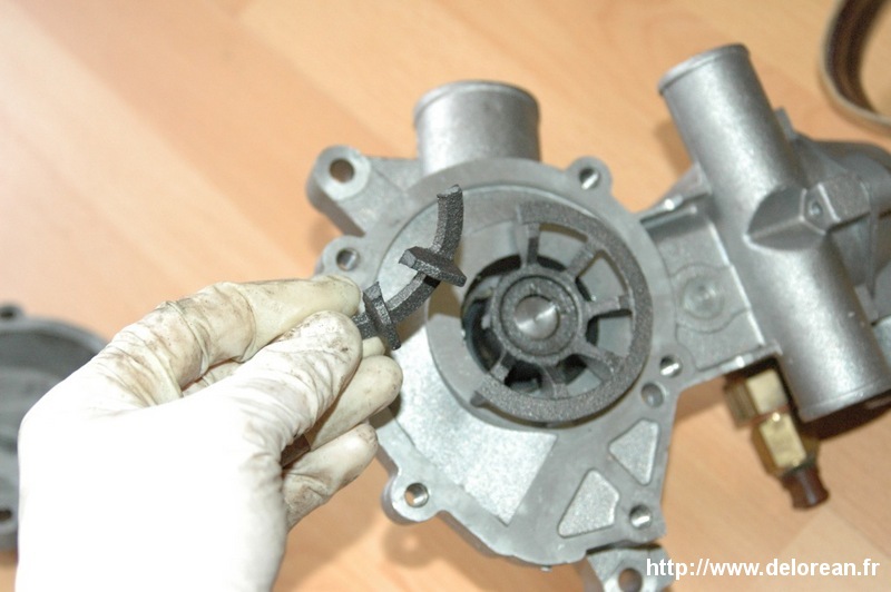

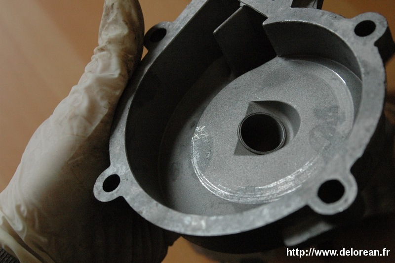

mike_84 a écrit:tiens :
Voila où je pense qu'est le problème : la fuite "viendrait" de l'emmanchement du tube dans le corps de cul de pompe sur la photo deux, et si ça fuit là, c'est probablement que ça a rouillé et que c'est bouché là aussi !
merci mike, je n'avais pas vu que tu avais mis les photo, je me suis retapé une bonne partie du post de Chris pour les trouver ici :wink:
cette partie est livrée avec la pompe ???
Si oui MIKE, t'as rien jeté dans ton garage hein ?

Si c'est un bout de çà qui obstrue le piquage arrière de la pompe tu dois pouvoir le nettoyer sans pour autant séparer les éléments de la pompe.
Messagepar Tom » Mar 10 Nov 2009 à 22:28
je l'ai fait mais je n'ai pas insisté car ce morceau de tube est lui aussi en triste état et je ne voulais pas le percer :oops: , honte à moi, j'aurais peut être dù ?!! quitte à la finir :shock:
