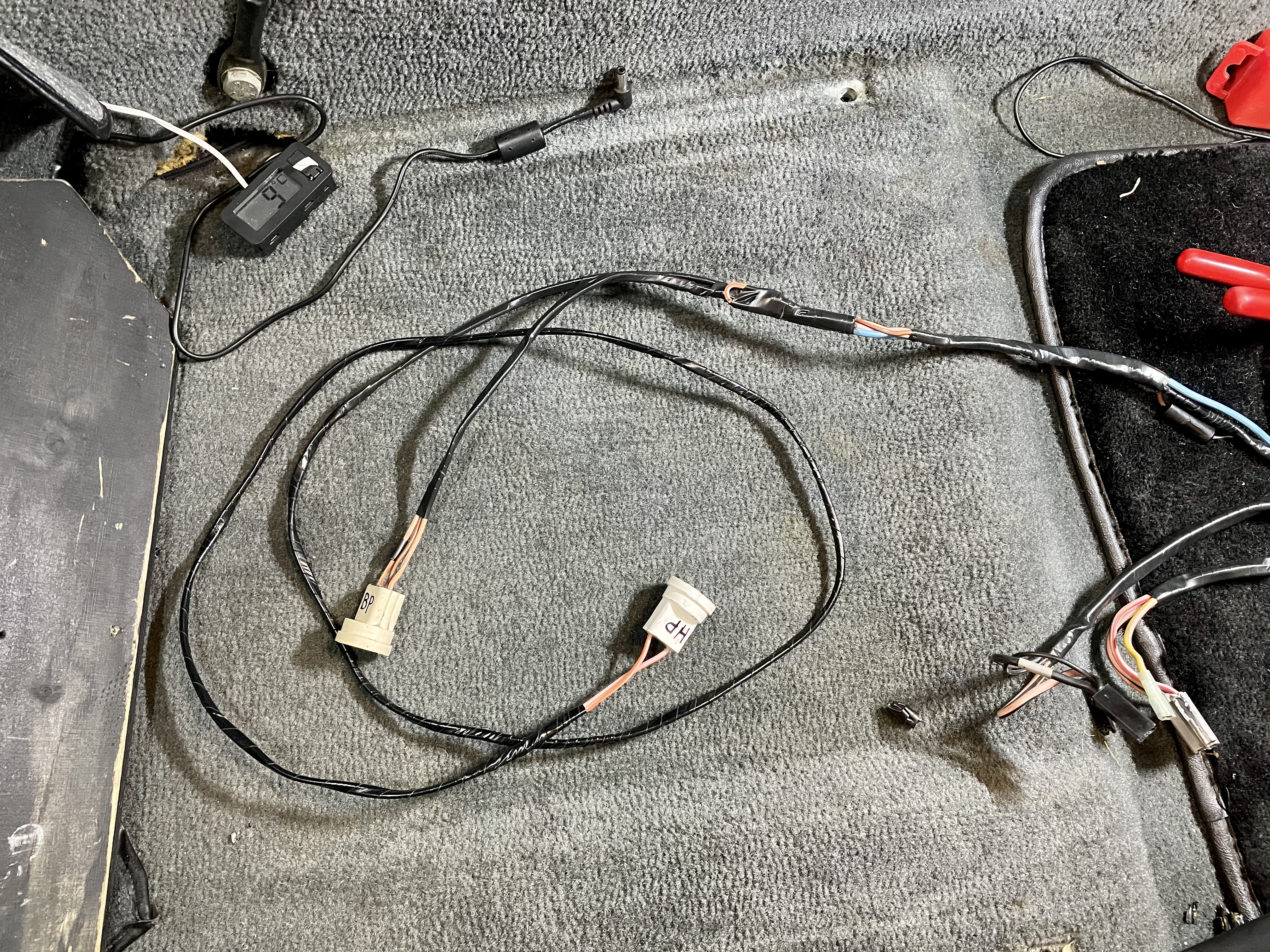

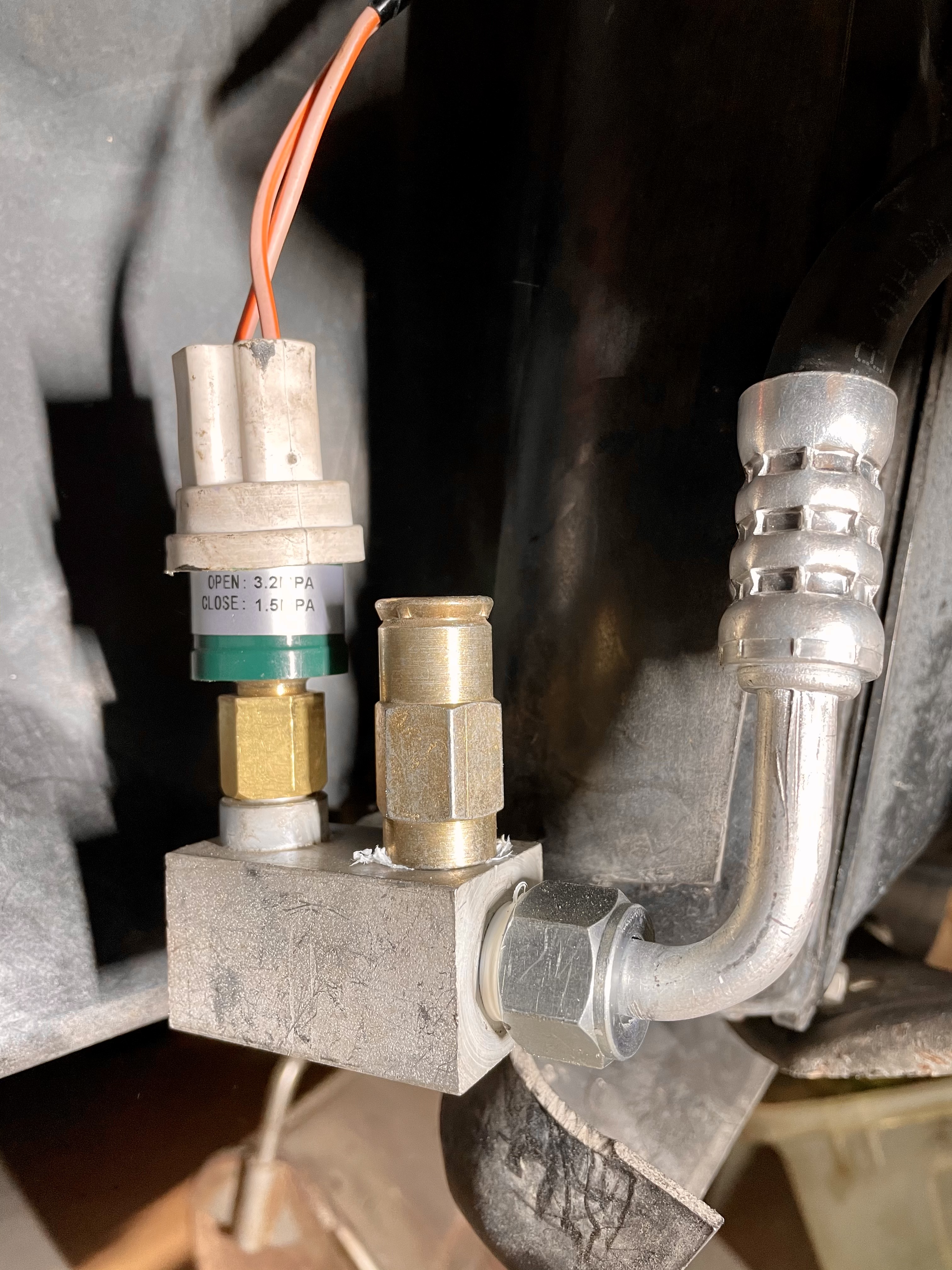

Pour le shunt j’ai cherché partout et je ne le trouve pas
Peut-être qu’elle n’y était pas sur les early vin

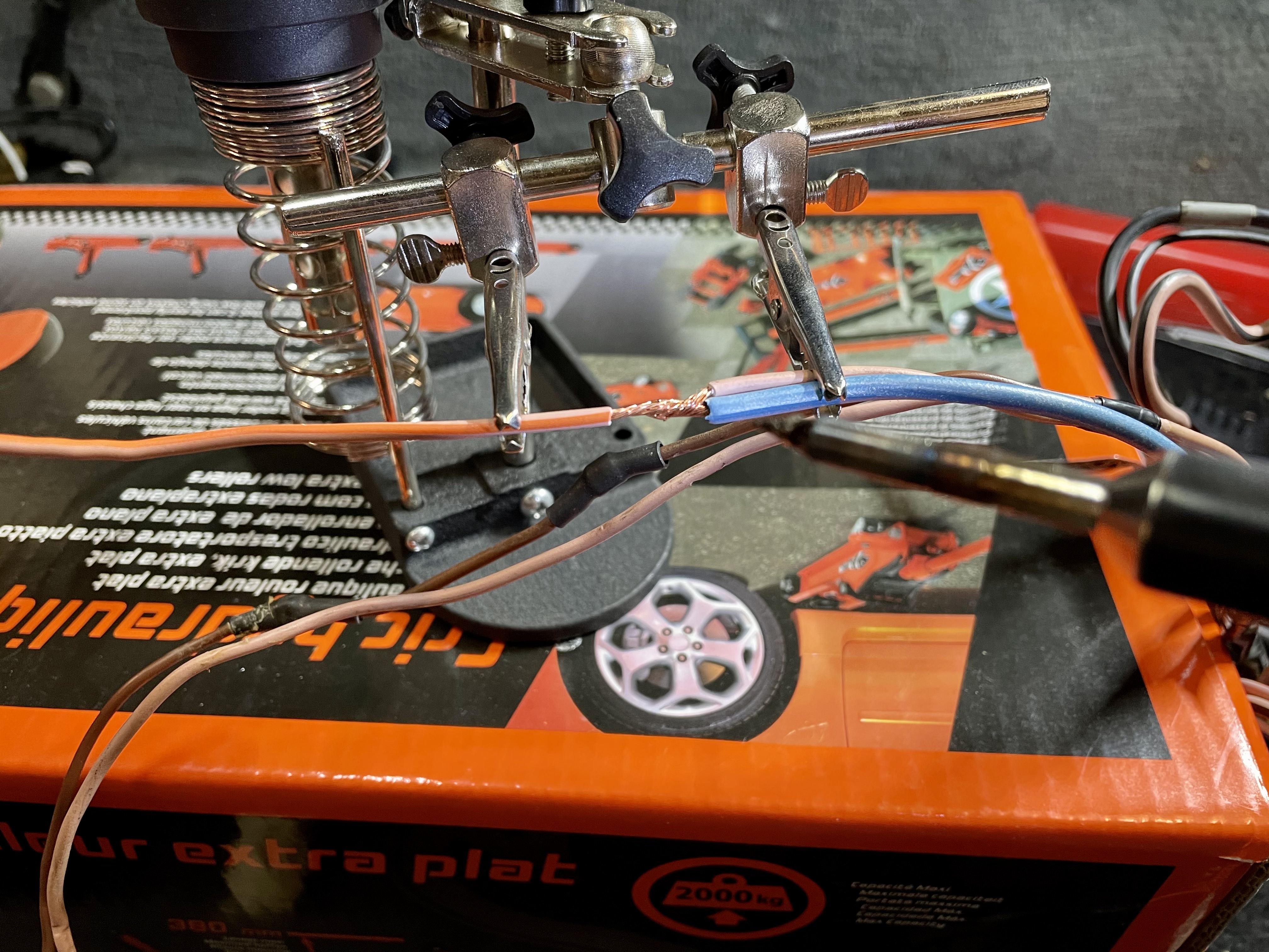

Du coup je vais couper raccorder et soudée :wink:

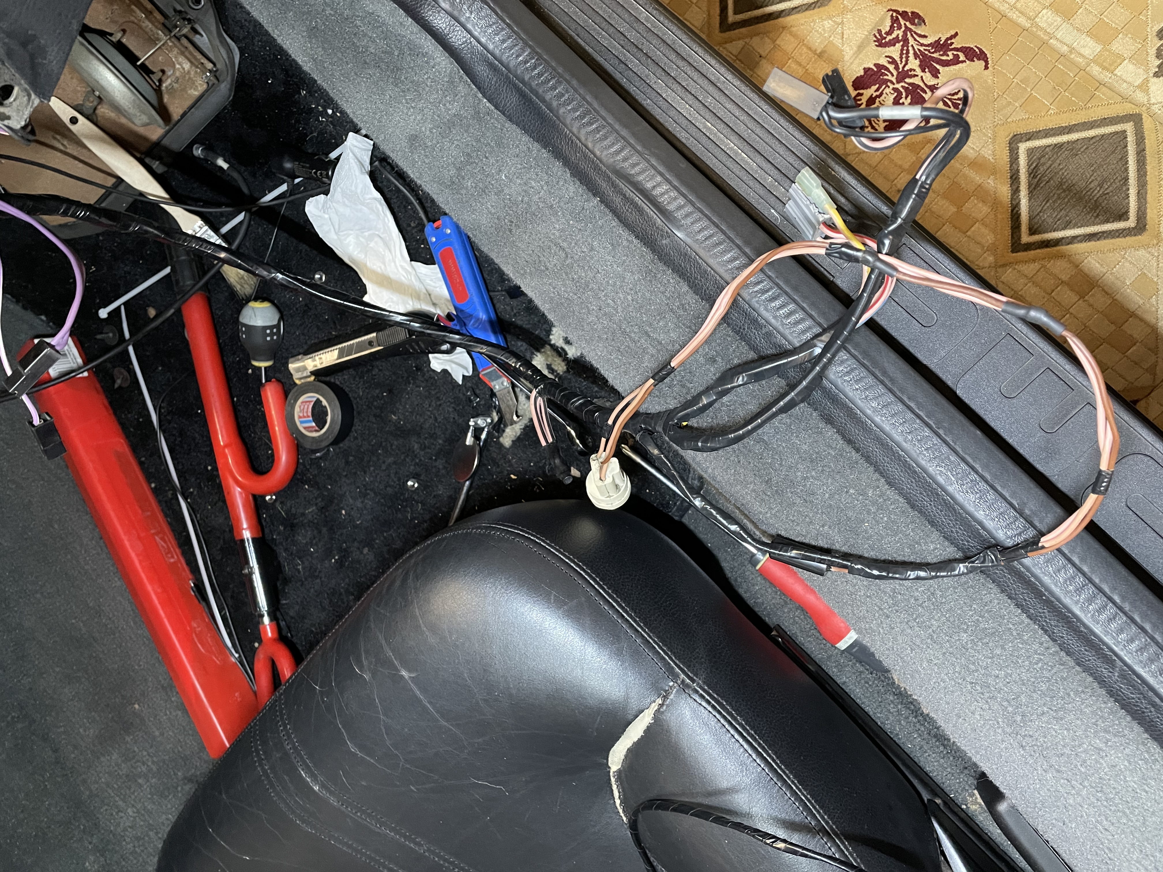

Messagepar Stainless » Ven 19 Fév 2021 à 05:07
djamel a écrit:Pour le shunt j’ai cherché partout et je ne le trouve pas
Peut-être qu’elle n’y était pas sur les early vin]
les early-vin l'ont également. la photo vient de la mienne , d'ailleurs ( 706). comme il n'y a pas de switch HP d'origine, il y a forcement un shunt. sur les dernieres voitures, ce faisceau passe la cloison et se branche sur le switch HP situé sur le raccord en croix, voit how-to.
mais peu importe, tant que le HP est bien intercalé

ce fameux shunt est soudé
pressostat HP
le bloc remis en place, c'était une grosse galère et j'espère ne plus avoir à le démonter :evil: :evil:

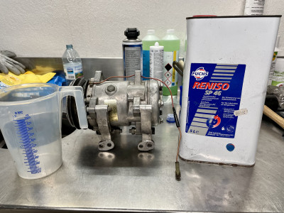

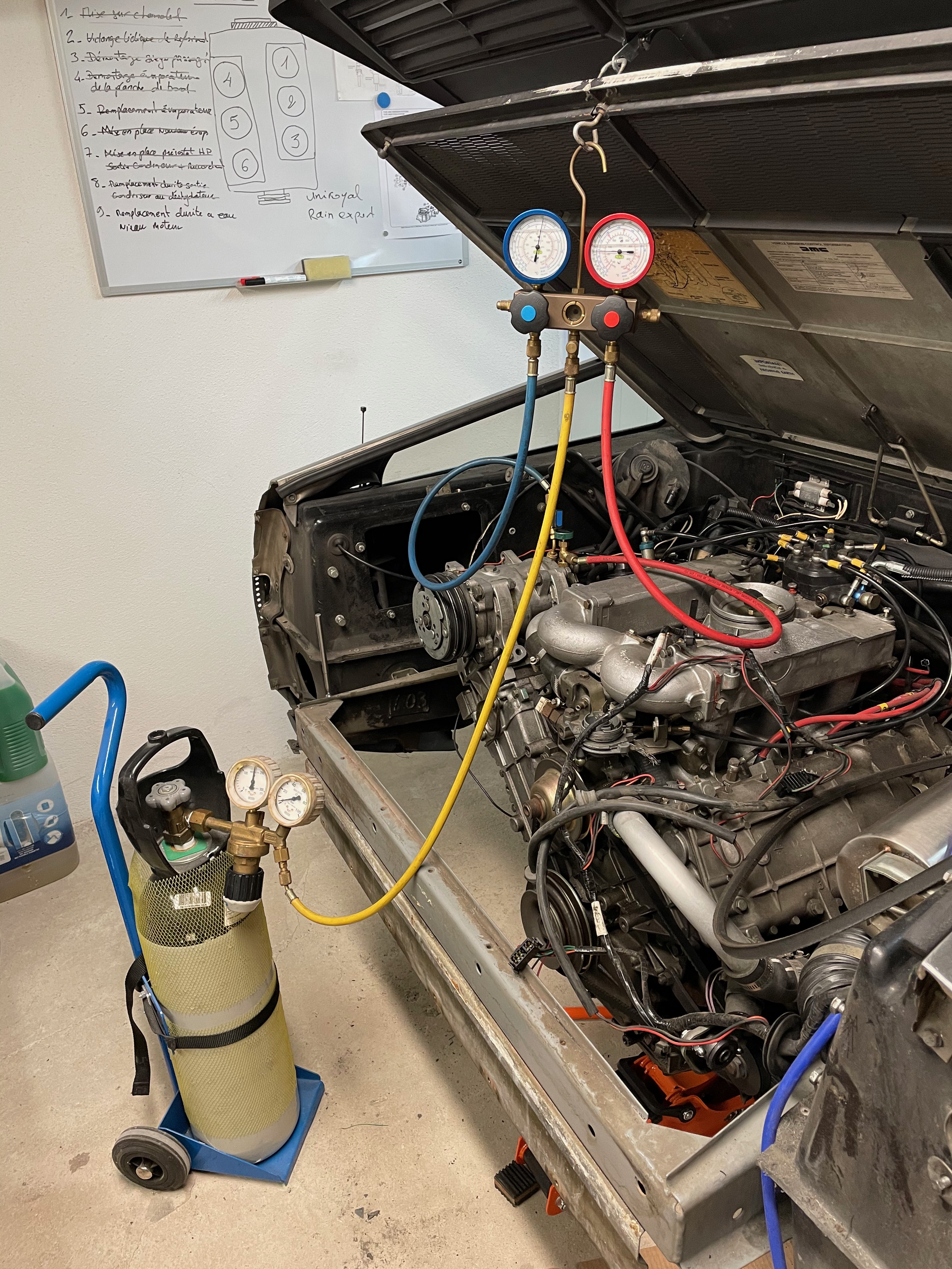

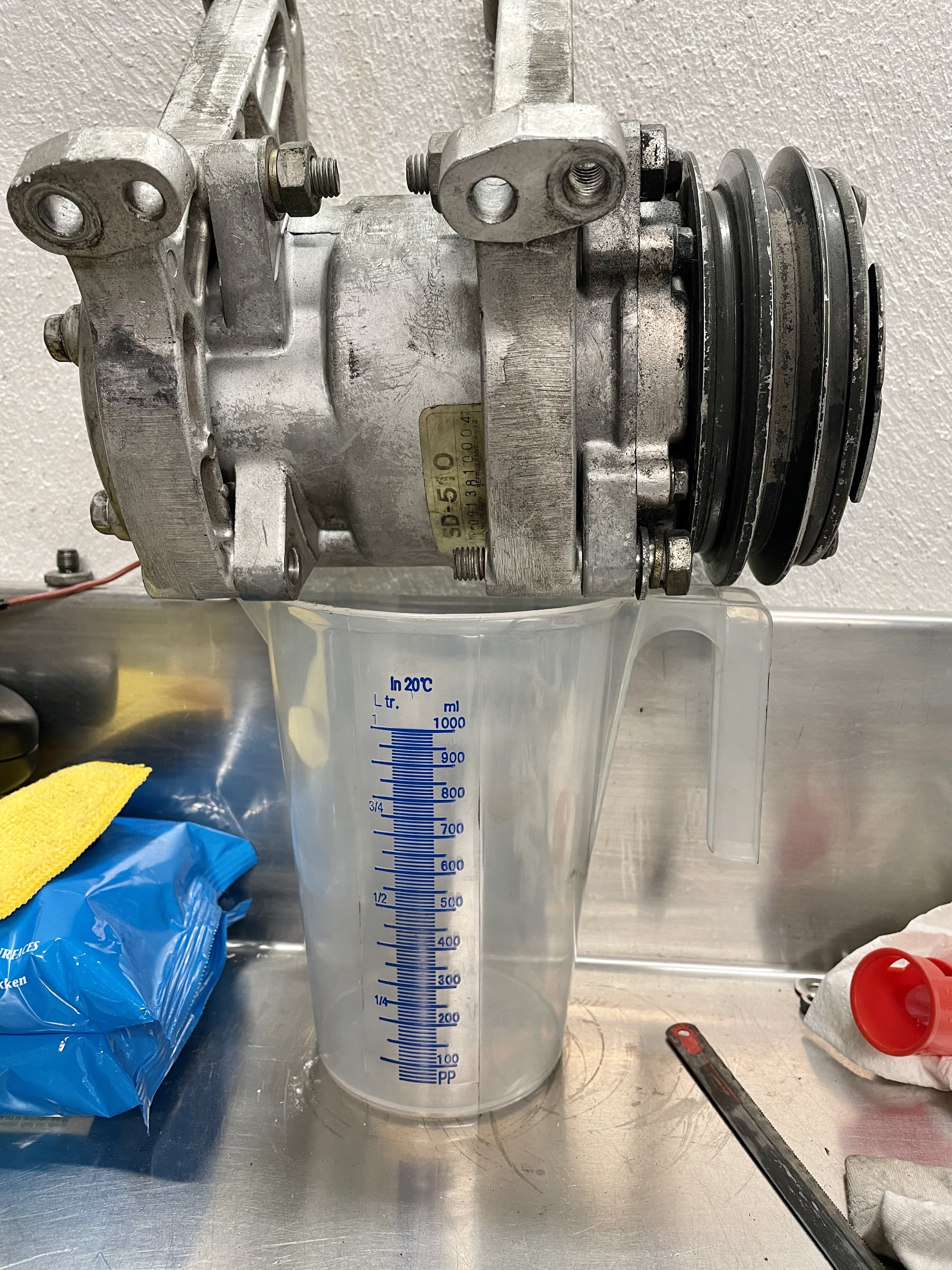

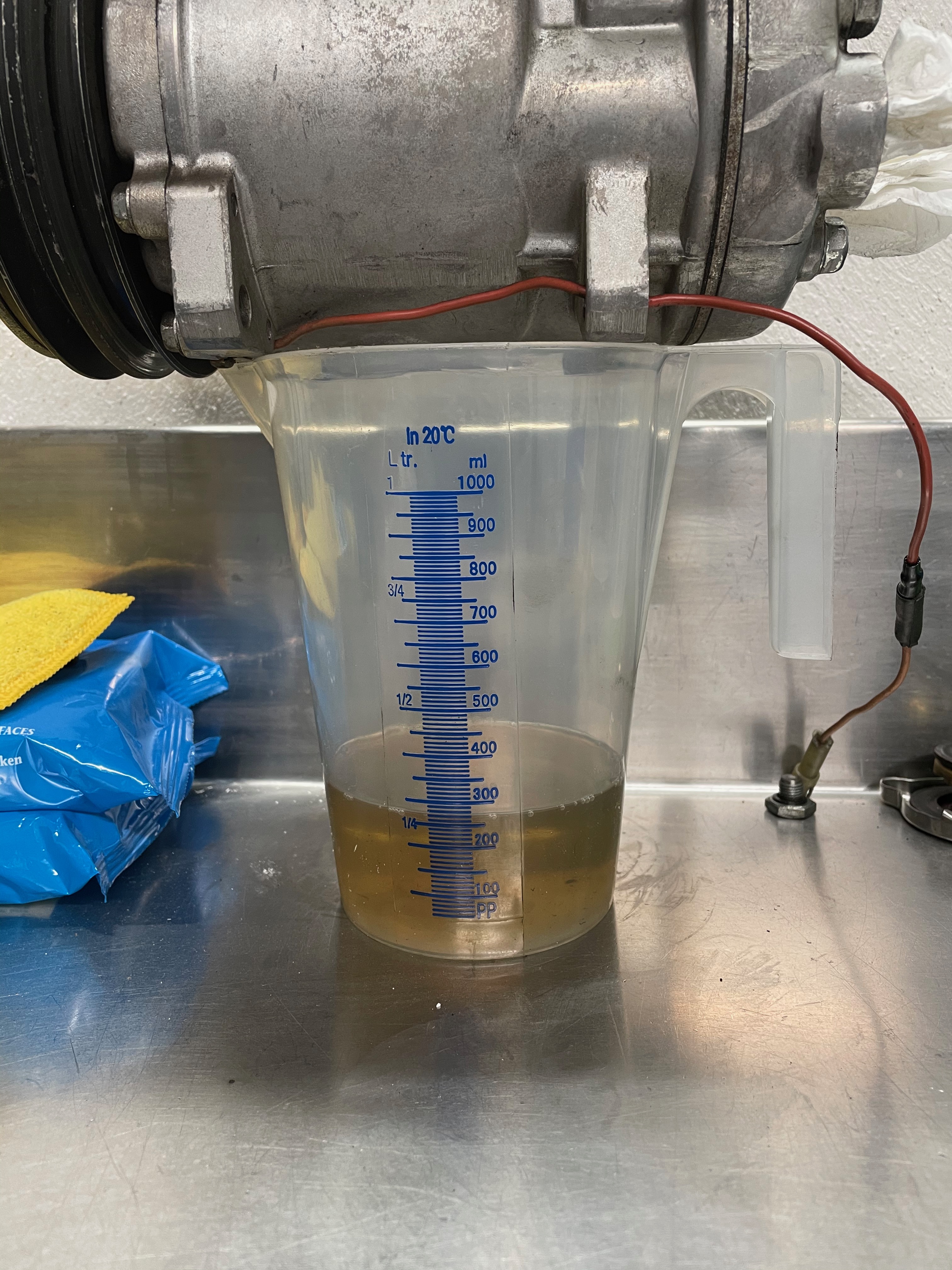

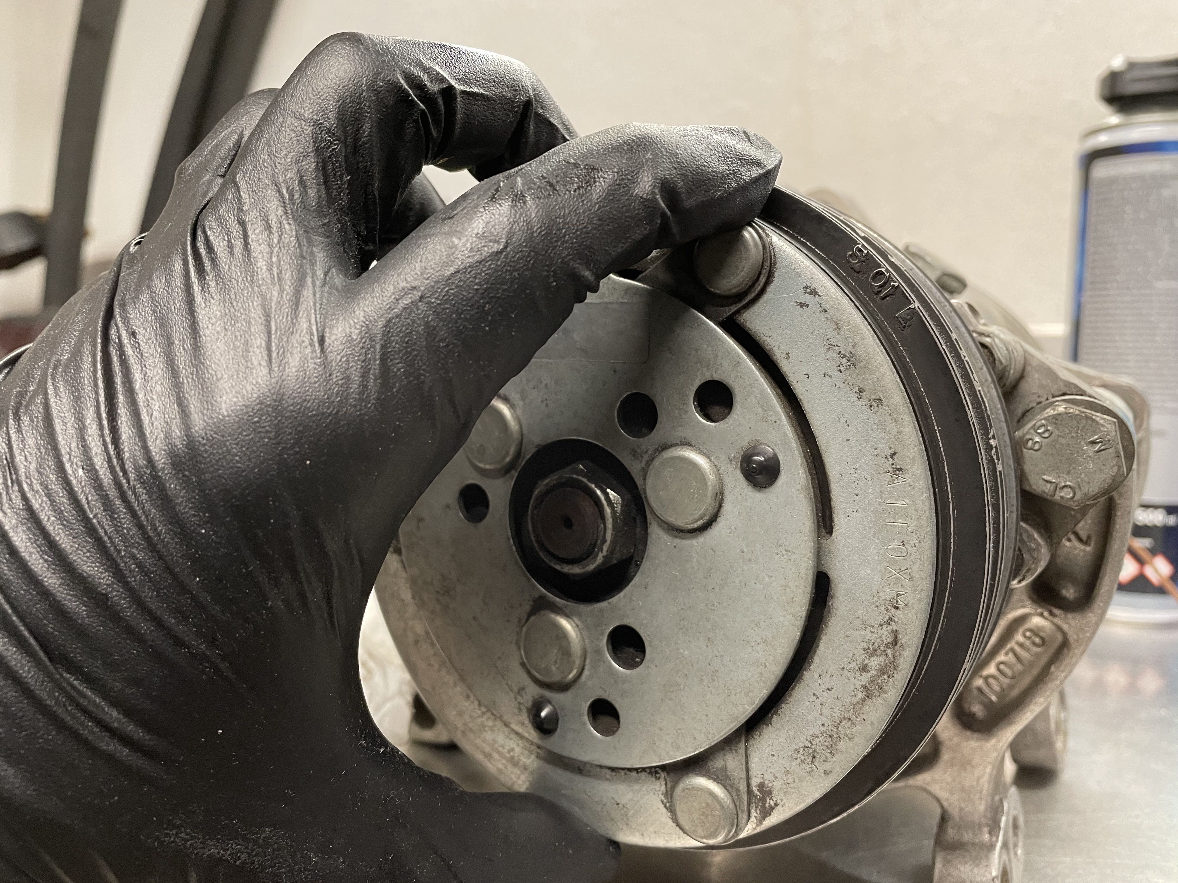

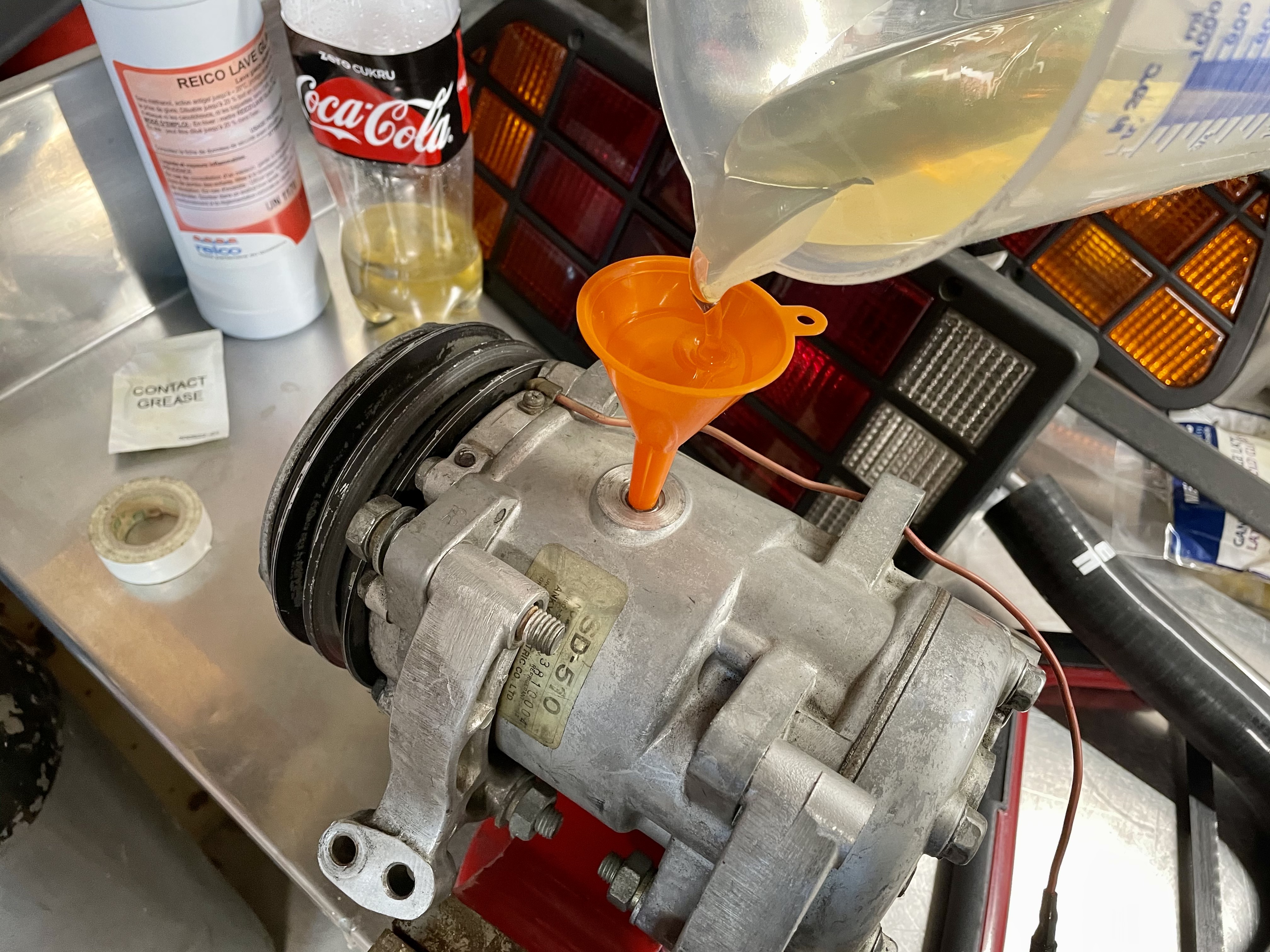

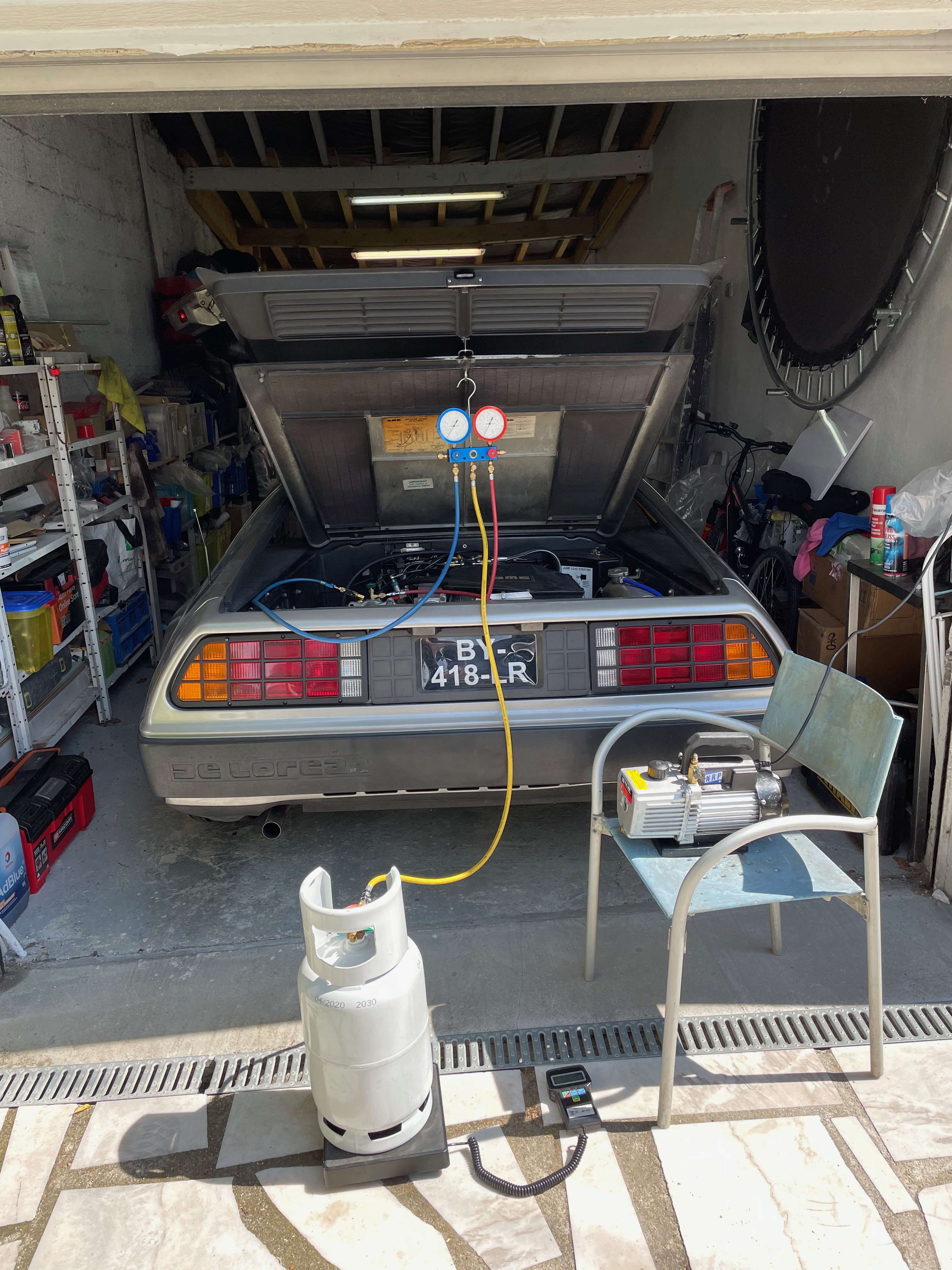

dans la continuité démontage du compresseur pour vidanger
uniquement 3 gouttes :lol: bizarre quand même
je fais le plein
pendant environ 20 minutes je fais tourner le compresseur manuellement afin de rincer les residus de la vieille huile
que je re vidange et on peut constater que l'huile a foncé :|
je mets de nouveau de l'huile propre, et le compresseur en place
ensuite mise en pression d'azote ( 5 bars) dans le circuit pour voir dans quelque temps de m'assurer de l'étanchéité du circuit :wink:

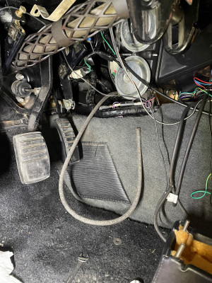

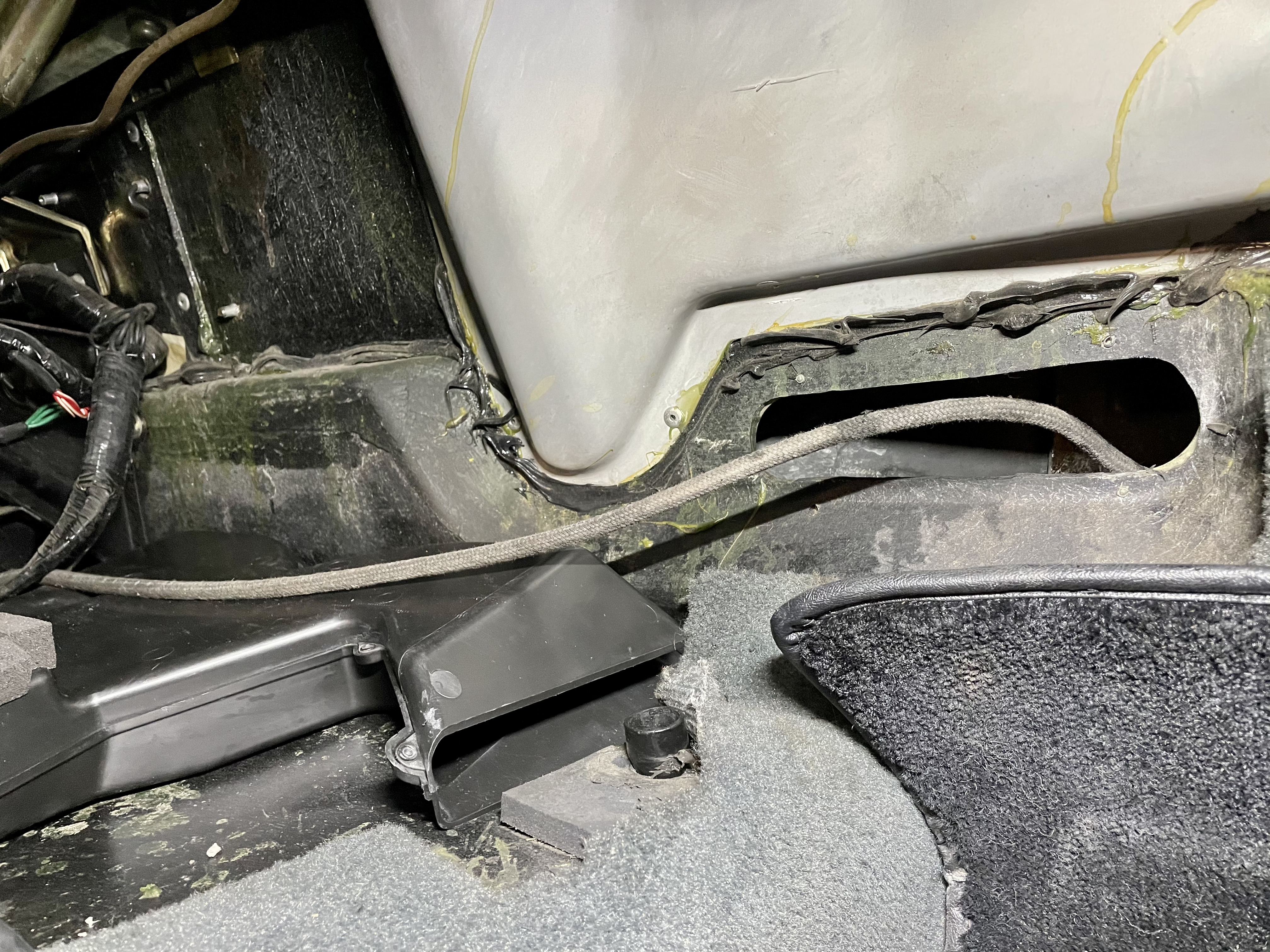

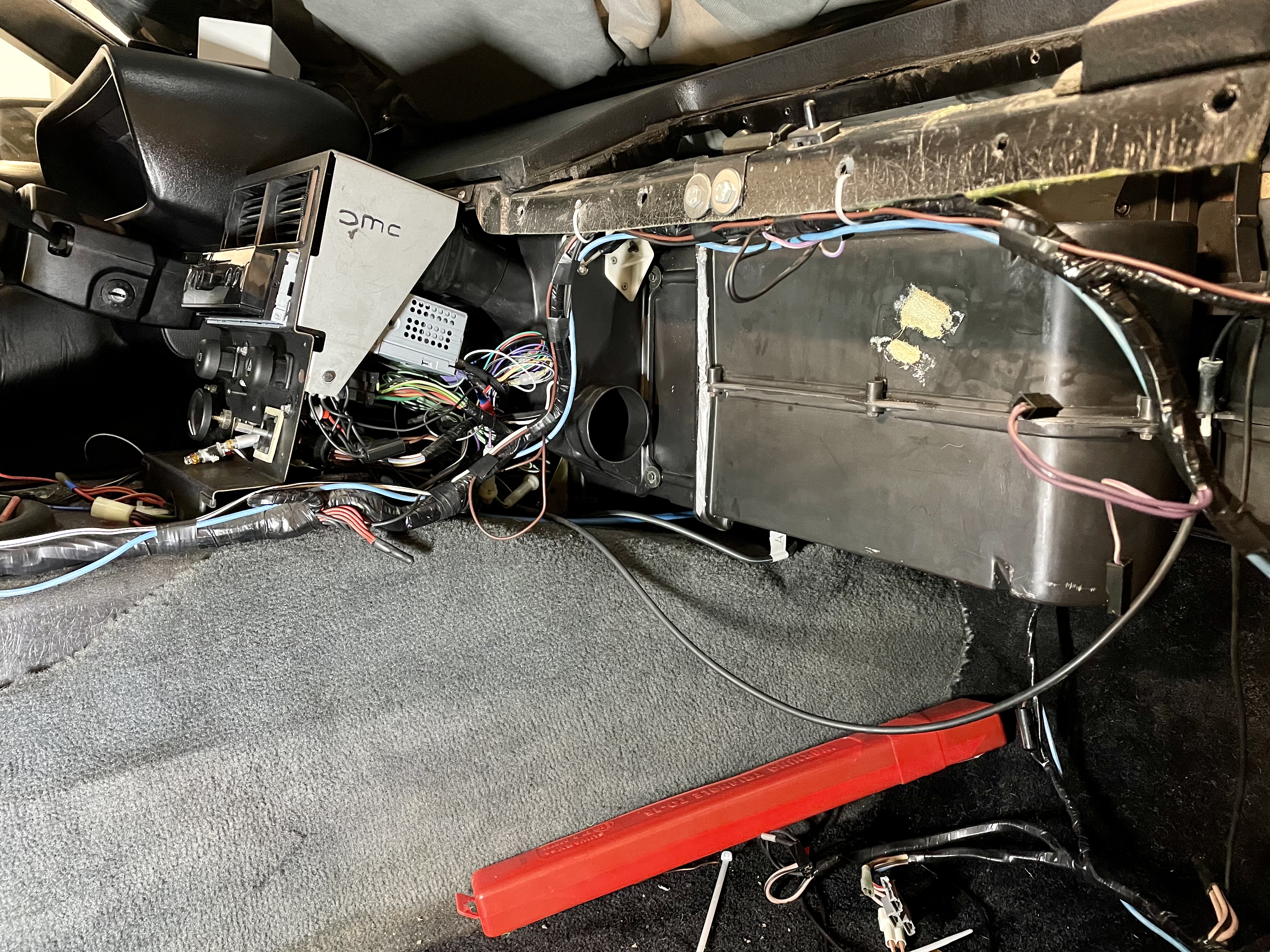

question :?:
ou va ce petit tuyau j'ai oublier :oops: :?:
qui passe par la cloison

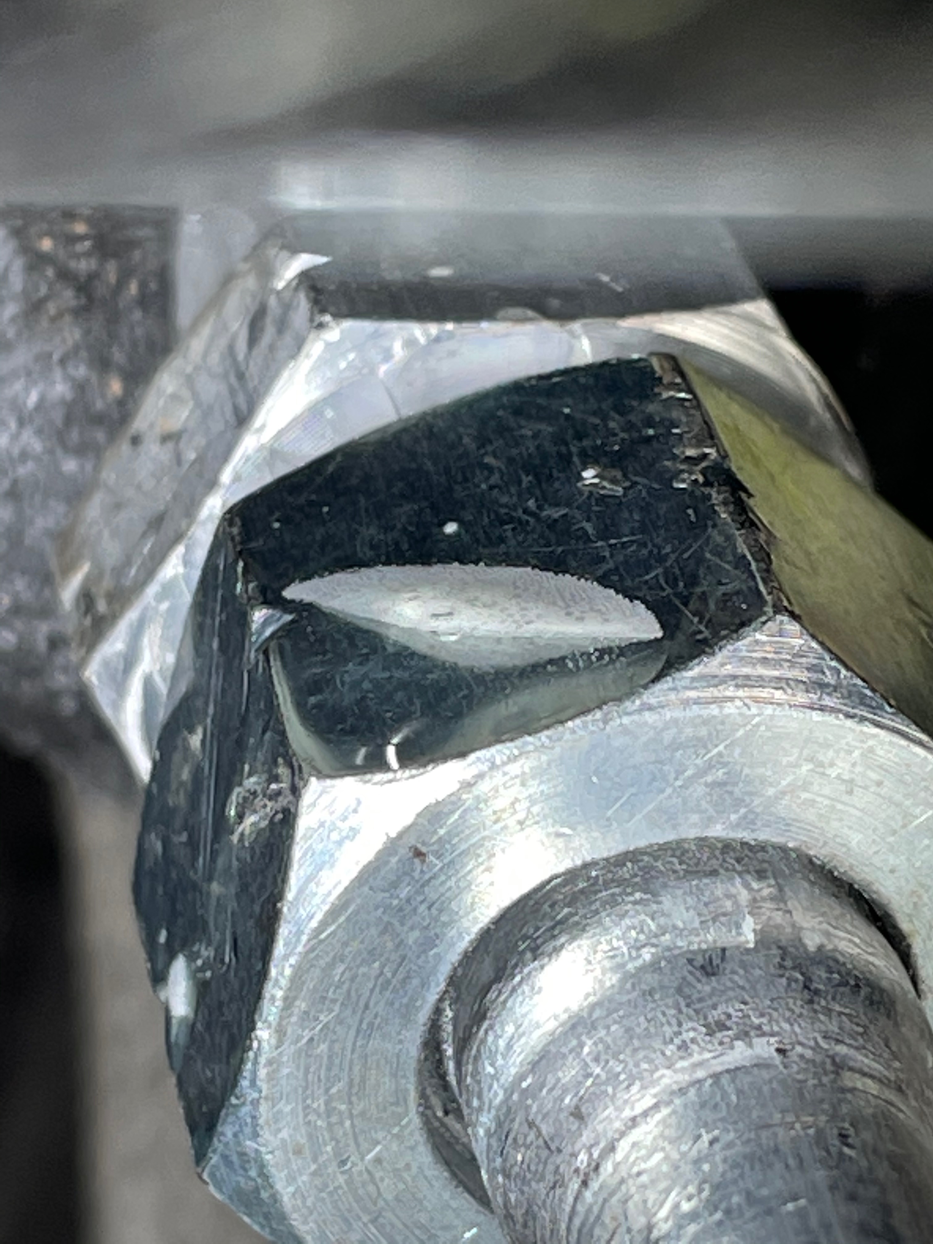

Avant la mise en service de la climatisation je voulais m'assurer d'avoir toujours mes 5 bars d'azote
et a ma grande surprise pas du tout, 0 bar une belle fuite sur un raccord que j'ai évidemment bien serré
opération grand froid de Sibérie réussie avec succès :ios_02: :ios_02: :ios_02:

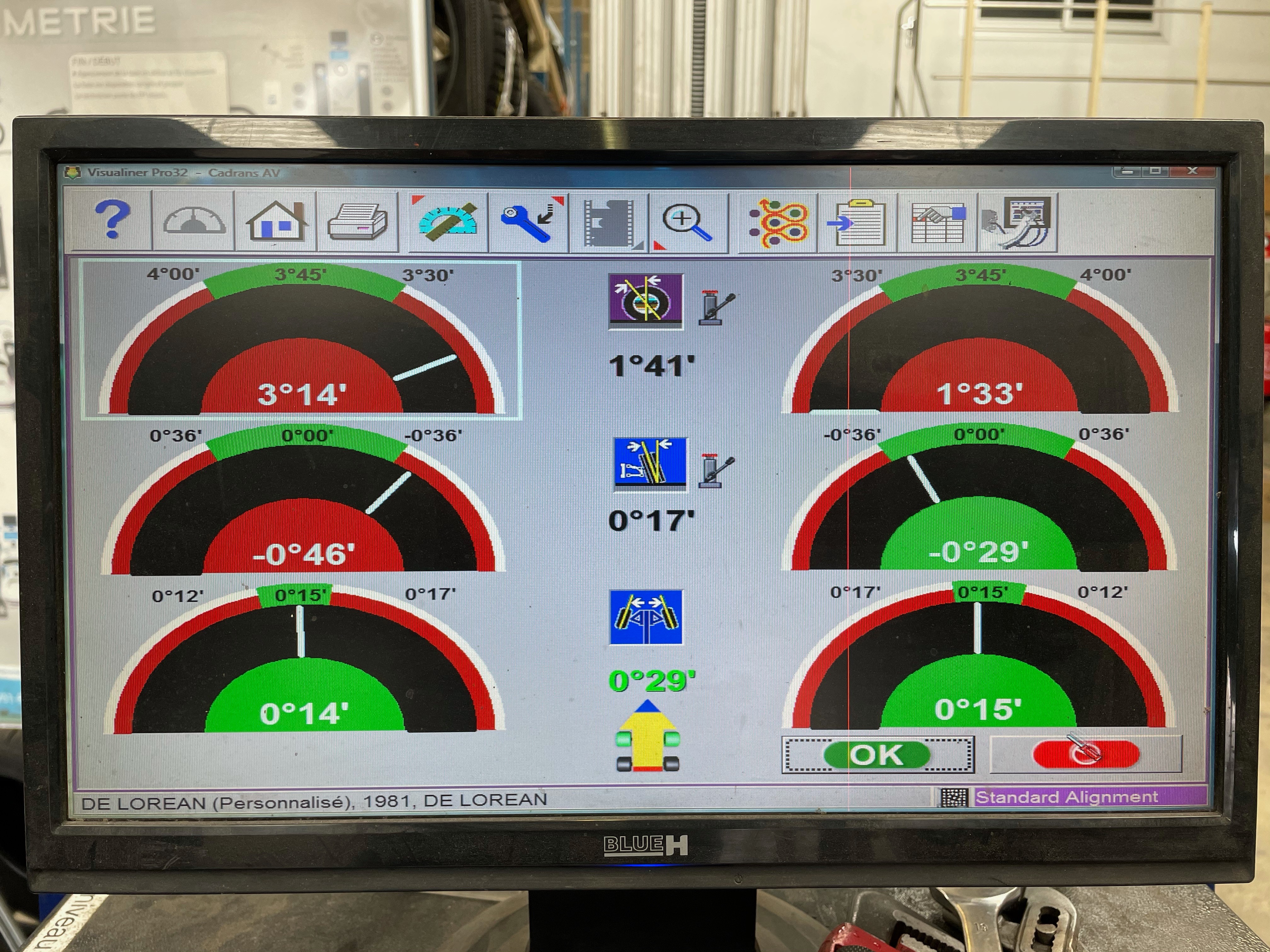

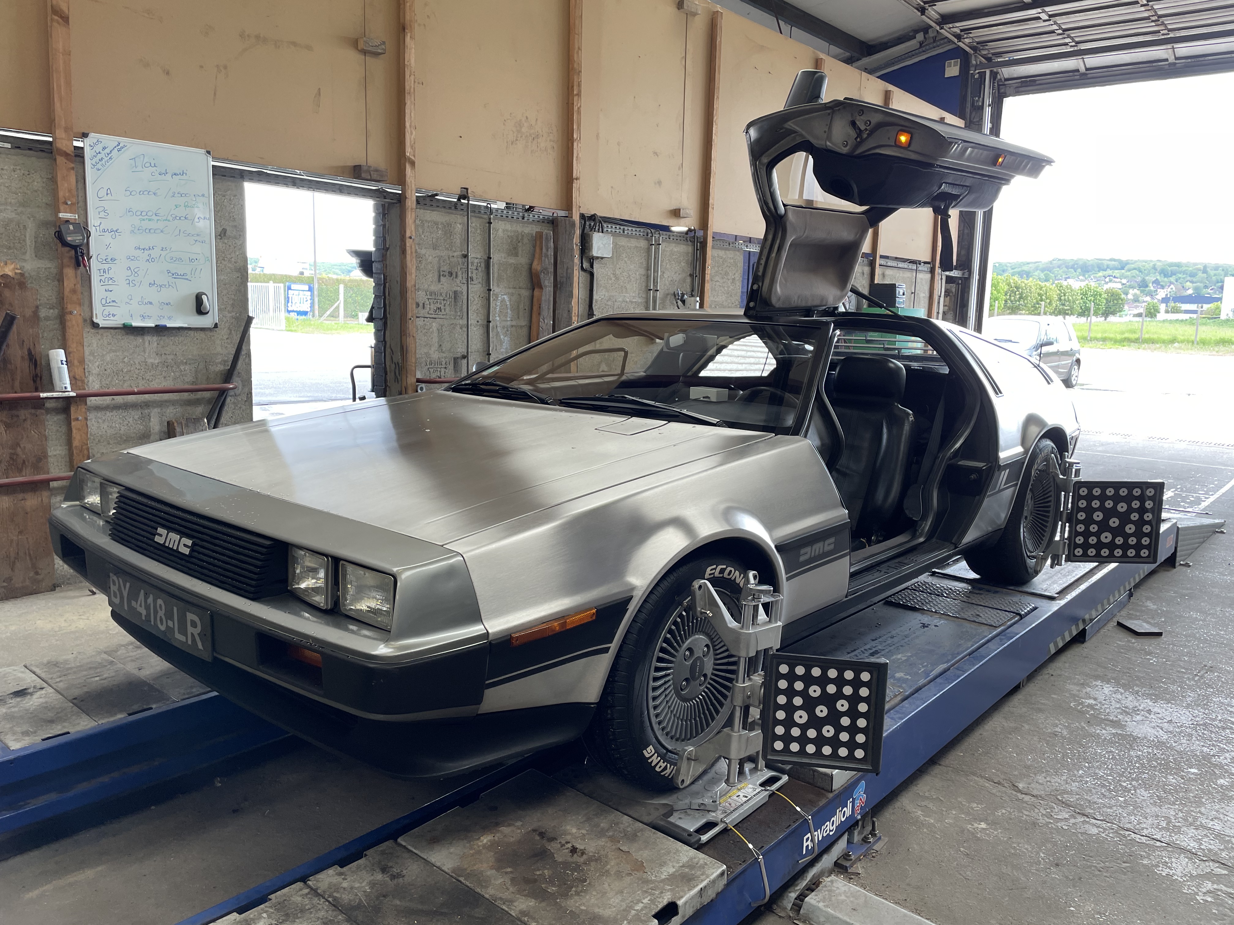

remplacement des pneux avec géométrie
maintemant le temps d'en profiter

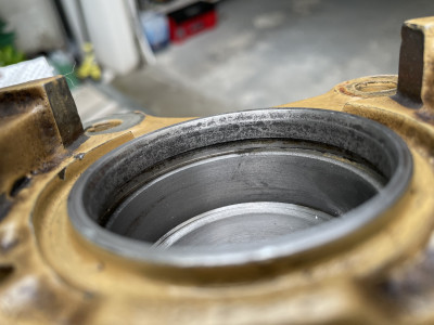

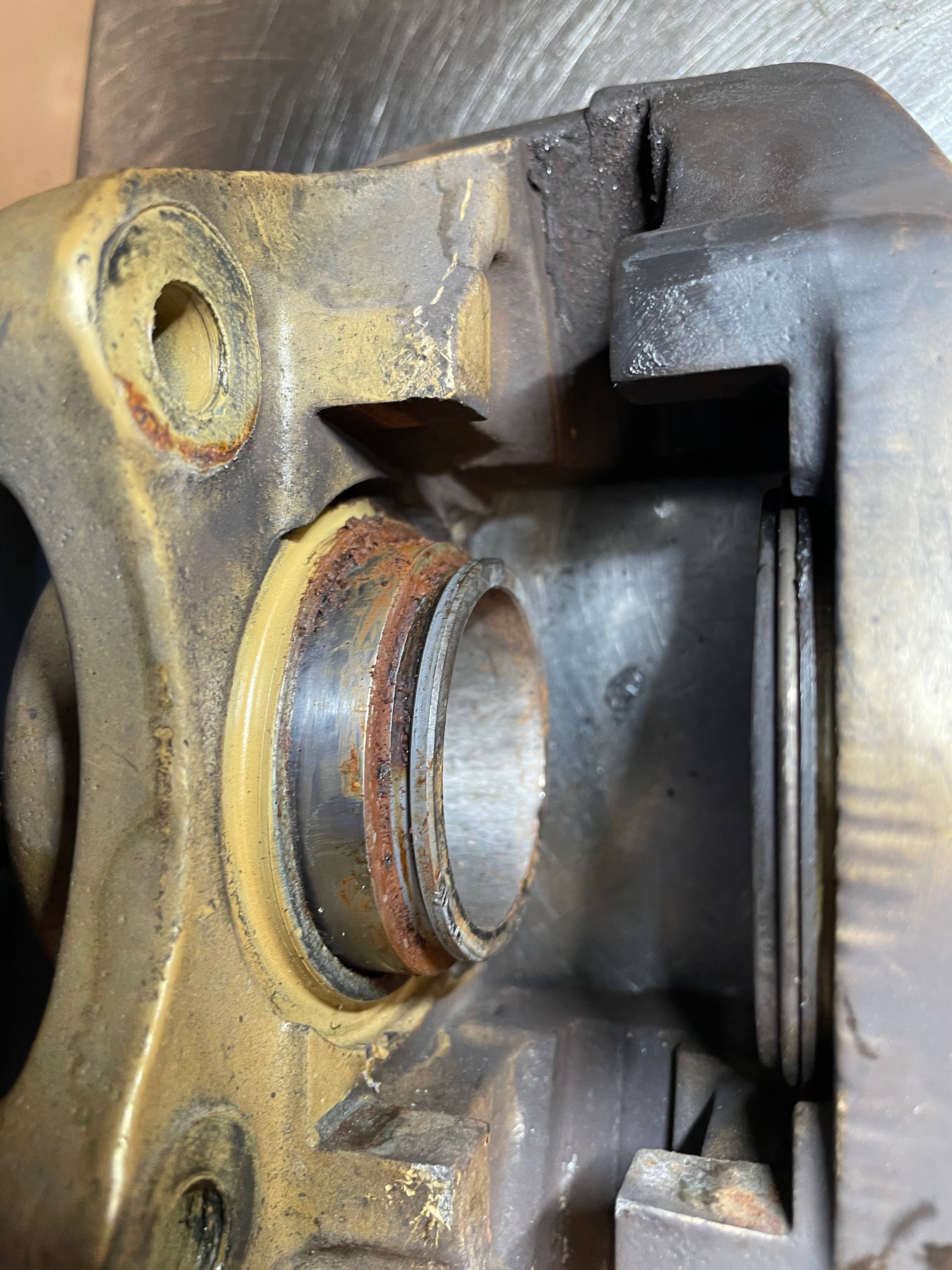

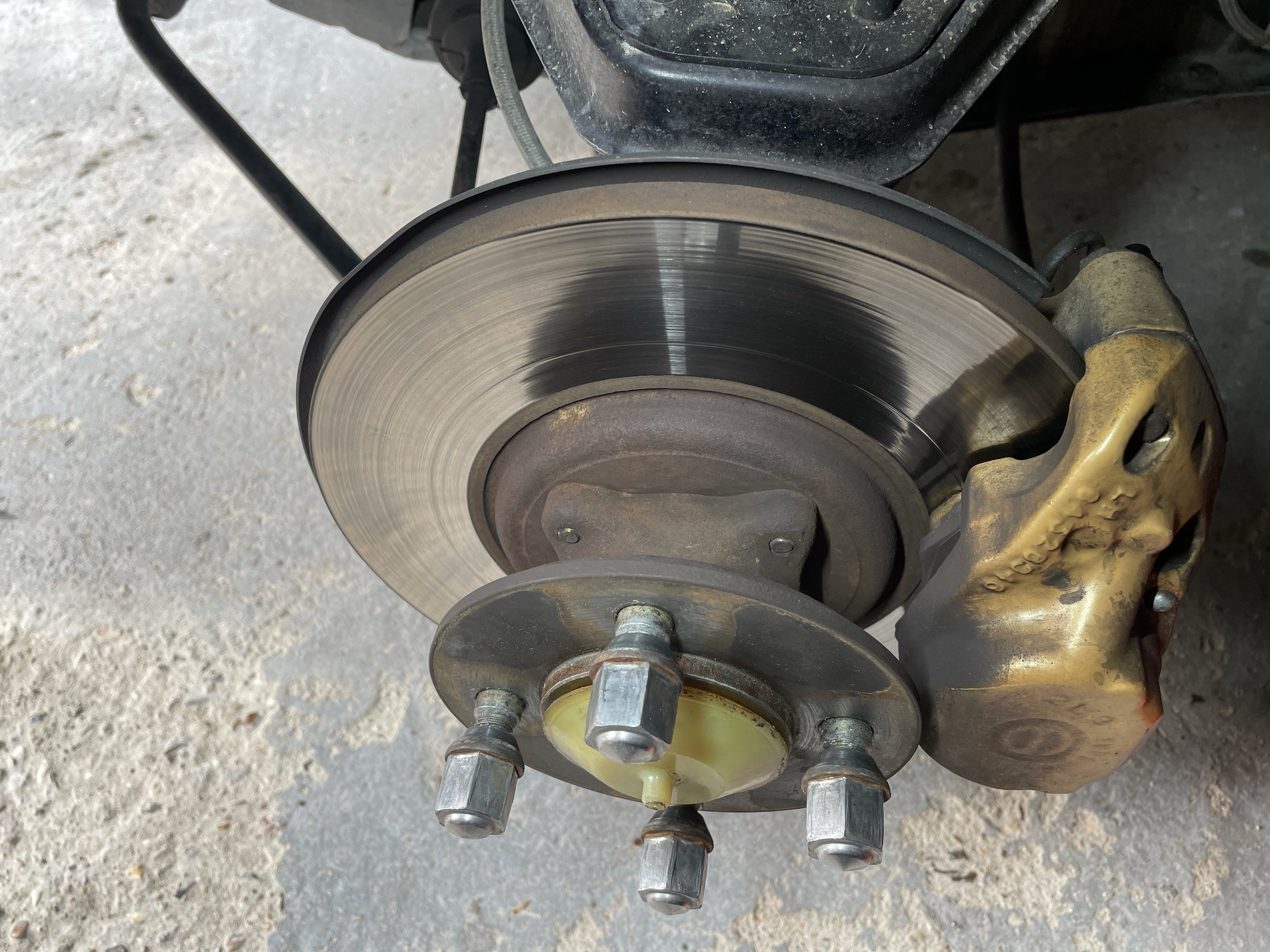

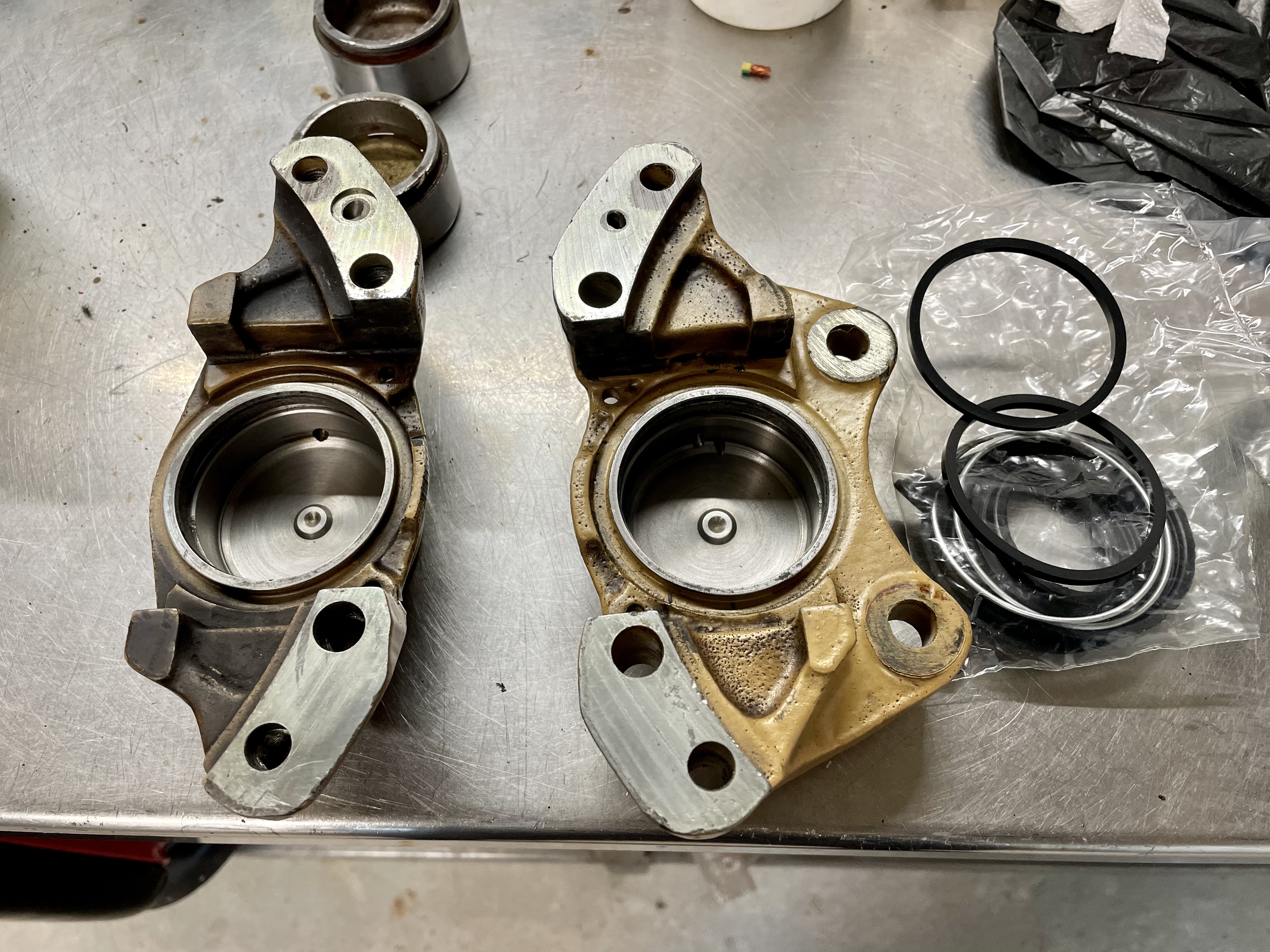

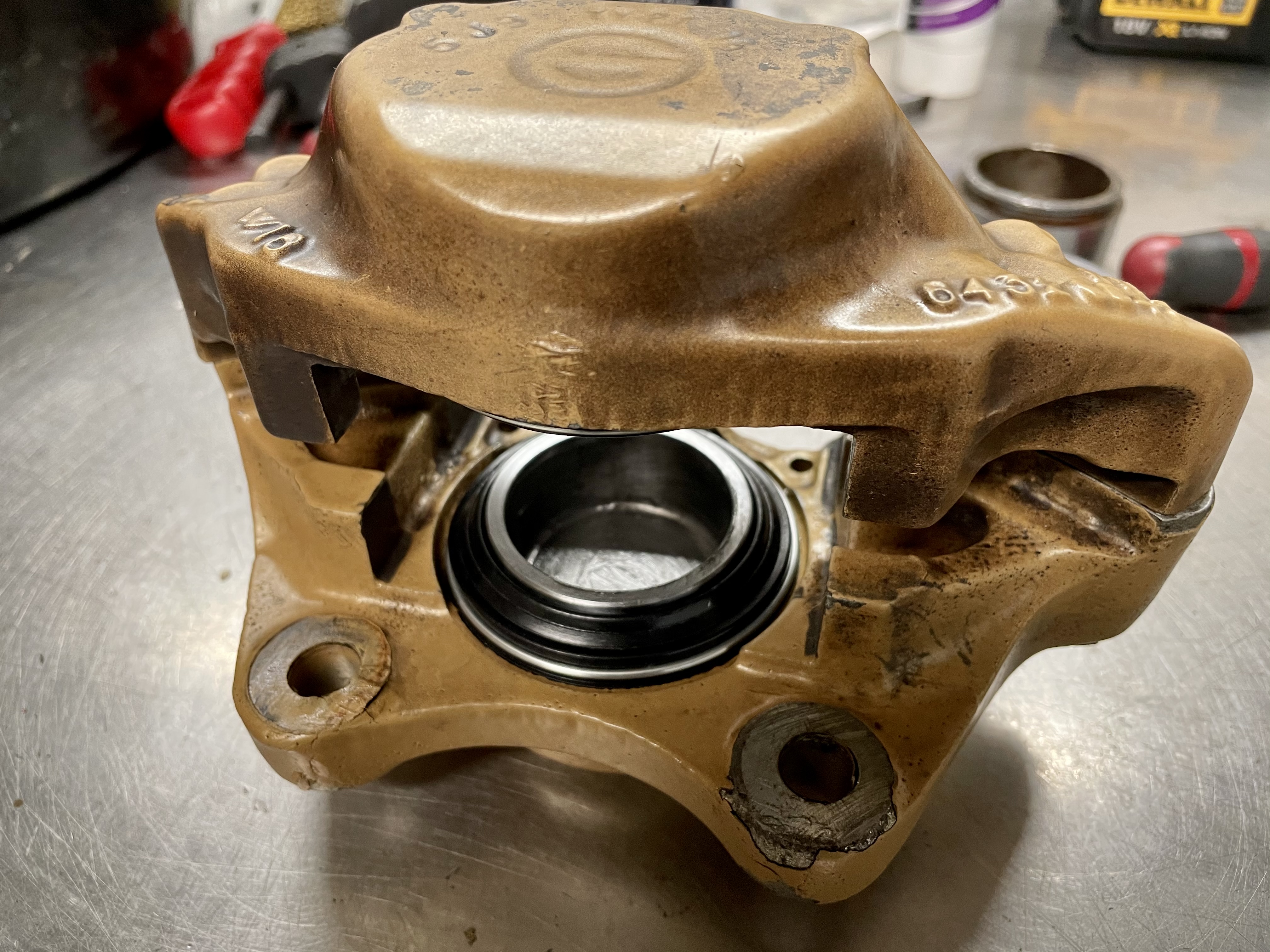

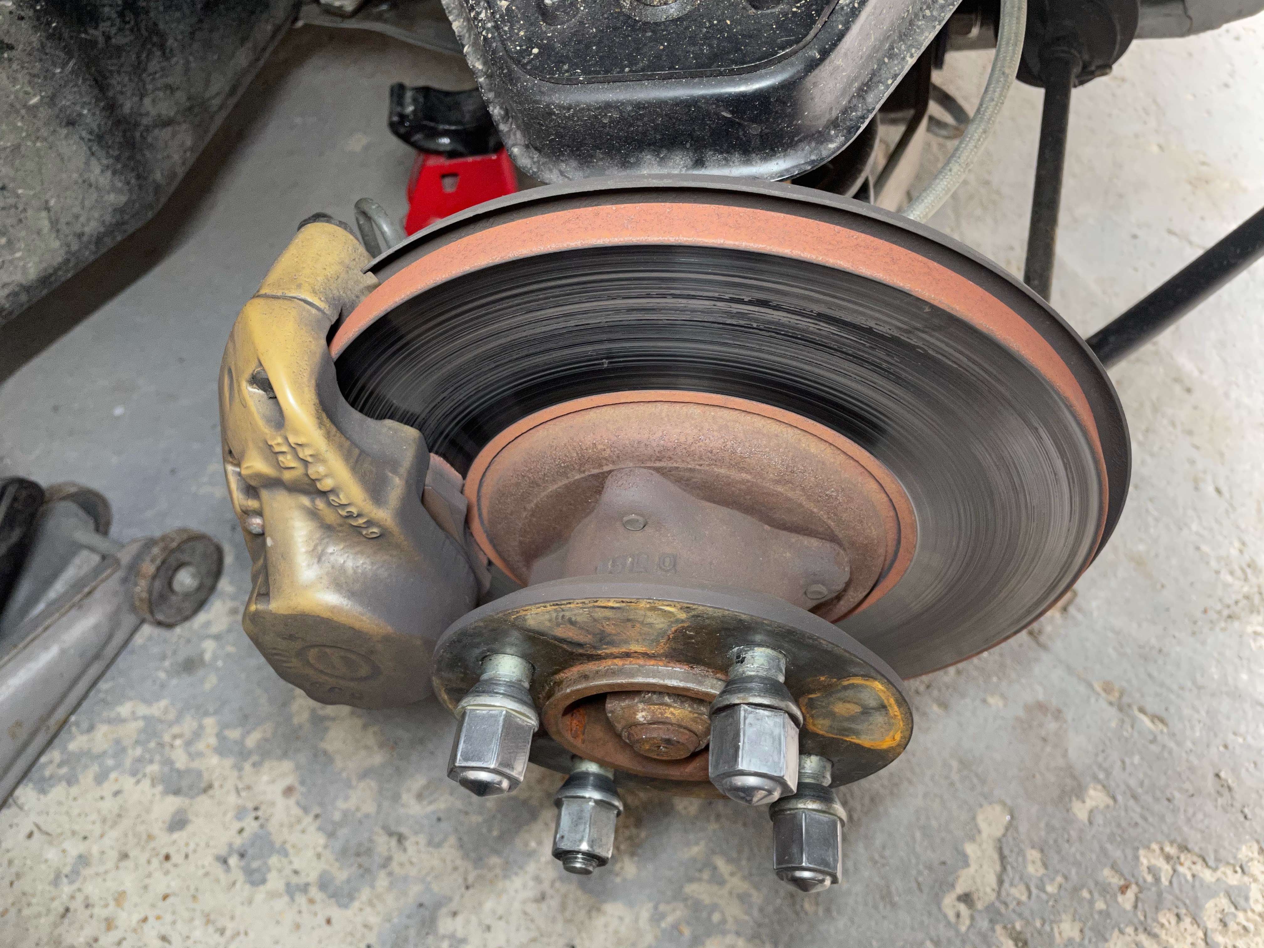

après road trip de 500 KM lors du week end de l'Ascension j'ai détecté une légère surchauffe de la roue avant due à mon étrier de frein légèrement grippé
impressionnant la différence de couleurs des disques en sachant que les freins ont été reconditionnés en 2013 :?

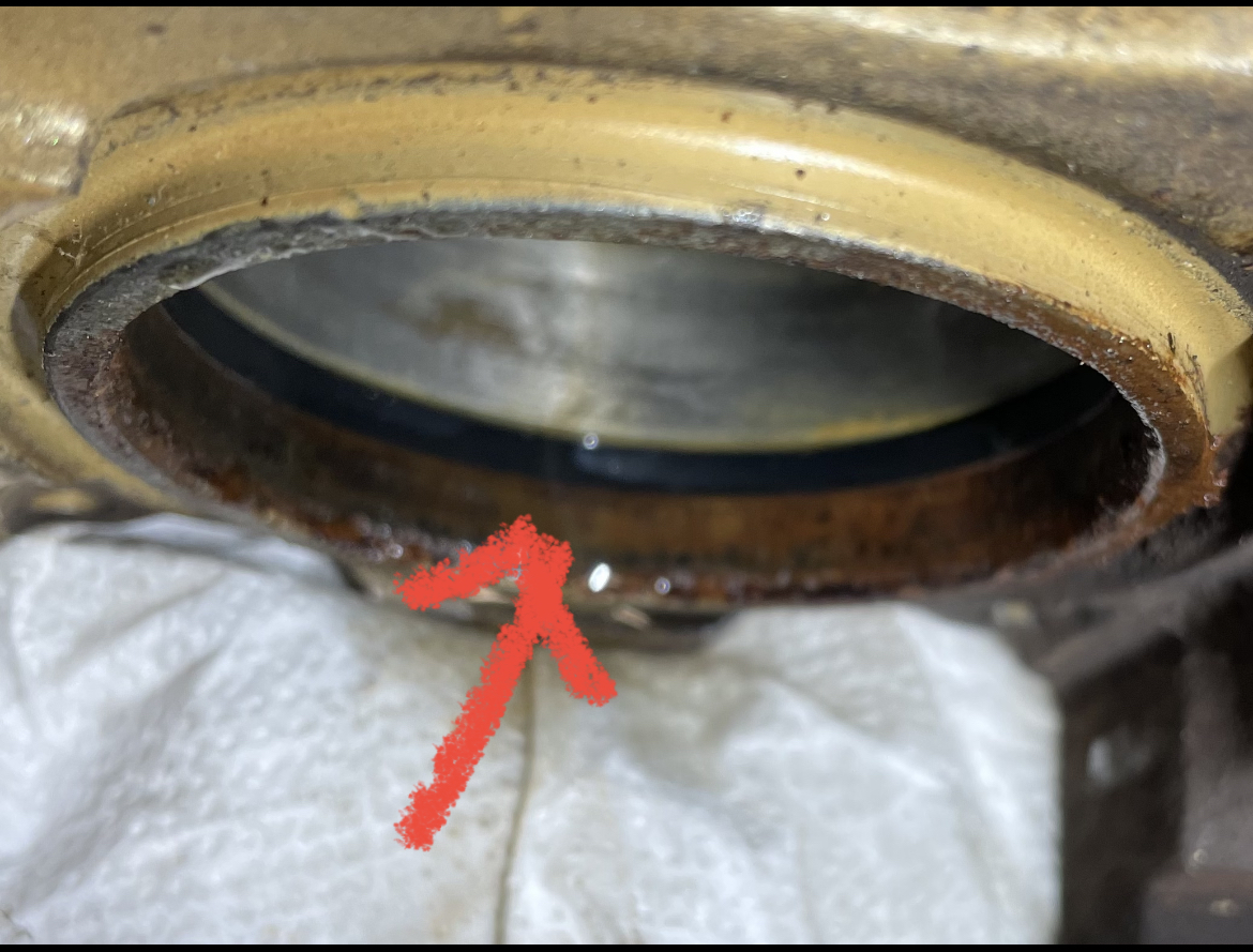

Messagepar maxbordeaux » Mar 25 Mai 2021 à 08:52
:? :? Ca c'est vite réabîmé....
Tu avais changé les pistons ou juste les segments?
Messages: 1587
Re: DJAMEL VIN 756
Messagepar djamel » Mer 26 Mai 2021 à 06:11
maxbordeaux a écrit::? :? Ca c'est vite réabîmé....
Les pistons et les segments

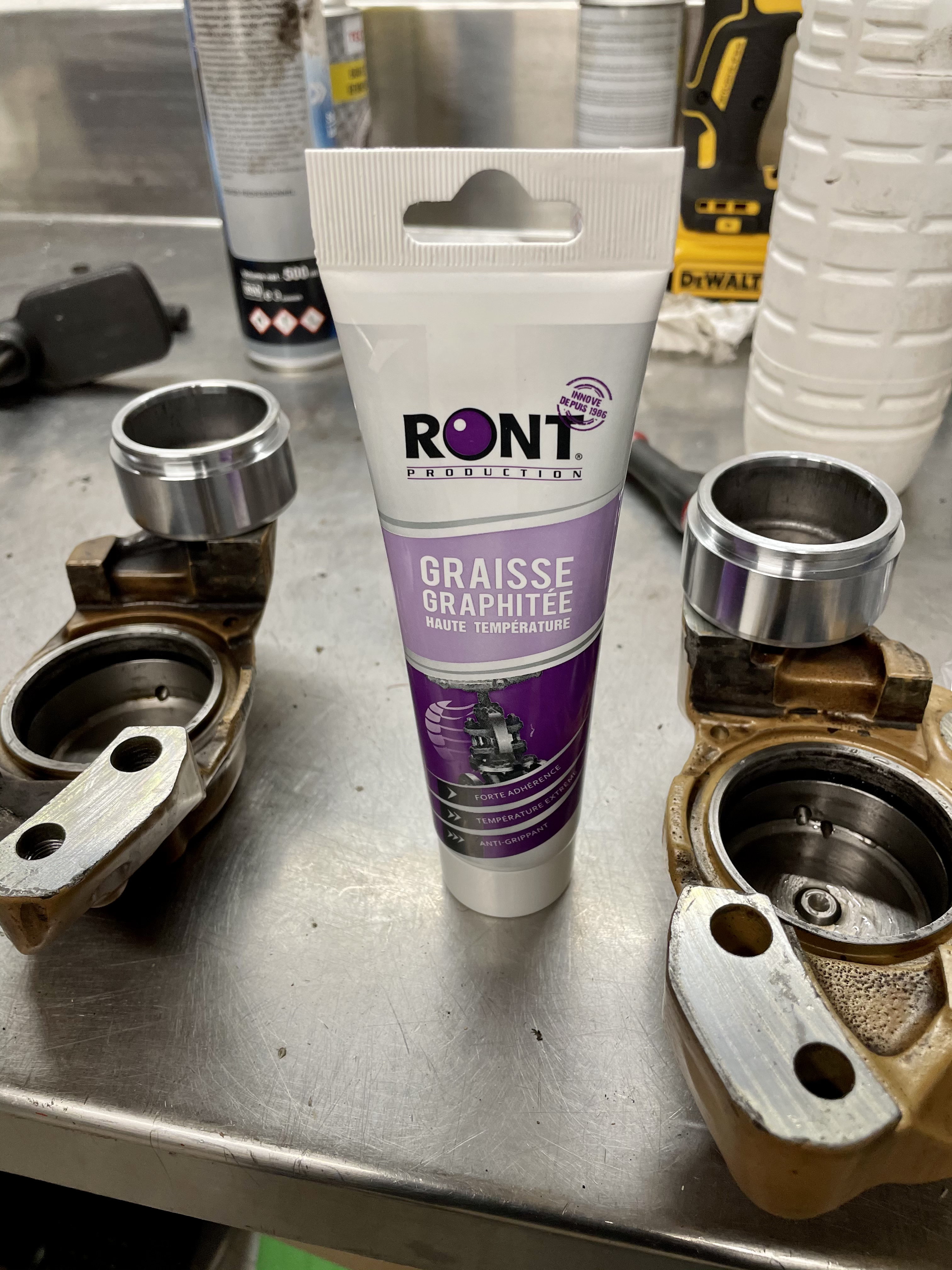

J’avais remplacer les pistons par ceux en acier,est là lors du démontage je me suis surtout aperçu que la corrosion venait des étriers et non des pistons qui ont été légèrement piqué
J’ai recommandé d’autres pistons en acier pour une réparation provisoire à fin de pouvoir en profiter cet été et l’hiver prochain je refait tous , ( inox et silicone ) ce que j’aurais du faire à l’époque, car même avec une vidange d’huile de frein tous les 2 3 ans Cela ne la pas éviter
Après peut-être qu’il y avait une mauvaise étanchéité du segment ce qui est fort probable
Messages: 1721
Re: DJAMEL VIN 756
Messagepar Stainless » Mer 26 Mai 2021 à 07:36
ton segment est bien étanche, on voit bien que les surfaces sont nickelles passé le segment. la corrosion démarre entre le piston acier et l'alesage, quand l'humidité stagne sous le soufflet. les pistons en inox sont indispensables. un peu de graisse graphitée sur le pourtour avant de remonter le soufflet suffit à proteger de l'humidité
Re: DJAMEL VIN 756
Messagepar djamel » Ven 28 Mai 2021 à 06:08
Merci Raph
La Graisse graffités dont tu parles est la même que pour les cardans :?:
Messages: 1721
Re: DJAMEL VIN 756
Messagepar Stainless » Ven 28 Mai 2021 à 07:30
non, dans les cardans c'est autre chose.
ça s'appelle graisse mais ça n'en est pas vraiment( d'ailleurs on evite de mettre des corps gras pres des freins ...), c'est une pate de graphite dont l'interet est d'etre hydrofuge, elle protegera la surface de l'etrier de l'oxydation tout en maintenant l'etancheite , et dans une moindre mesure, le "graissage"

Nouveau cylindre en acier commandé pour une réparation provisoire
Remontage effectuer maintenant reste plus qu’à tester sur août
