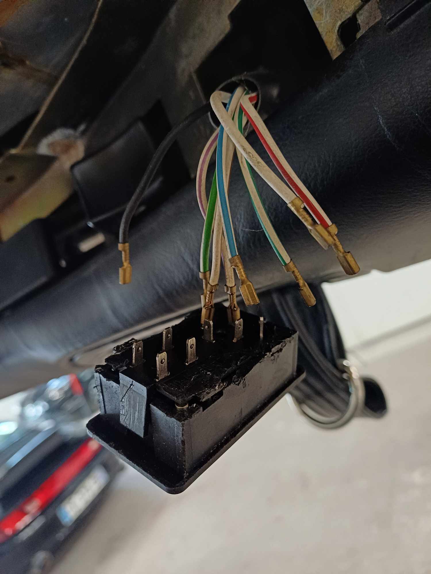

Par contre petite surprise au niveau de la commande de réglage des rétroviseurs quasi toute les cosses étaient déconnectées et le boitier étaient complètement ouvert avec les ressorts et autres pièces qui se promenaient dedans ...
ça se rafistole facilement ? j'ai vu que Ed en vendait des adaptables mais bon c'est pas donné ...

Pour le bouton des rétro je ne sais pas, moi j'en ai prit un OEM. Ed se fait pas chier, il prend un truc pas cher, il met un câble adaptateur et voilà : https://www.amazon.fr/Commutateur-R%C3% ... B09R23HZFV

Pour le bouton oem t'as choppé ça sur un site particulier ?
C'est introuvable à part les adaptables.
Sinon je peux tjrs essayer de le rafistoler....
Faudrait que je cherche sur le net quelqu'un qui a mit l'adaptable pour voir la correspondance de connectique...
