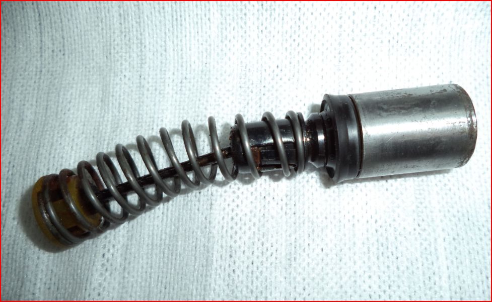

J'essaye de faire la même chose pour le circuit d'embrayage, impossible de purger. Le bocal étant vidé , je l'ai rempli avec de l'alcool à brûler et lorsque je pompe en appuyant sur la pédale, la pression monte dans le bocal, le purgeur étant ouvert, rien ne sort !!!
C'est quoi ça !!!

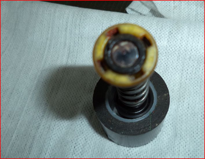

J'ai envoyé de l'alcool par le cylindre récepteur et poussé par de l'air comprimé à 0,5bars et c'est sorti par l'entrée côté bocal donc le tuyau n'est pas bouché. Par contre, ce n'est pas normal. J'ai démonté le cylindre émetteur et j'ai vu que le joint du clapet anti retour au bout du ressort était "mort" donc lorsque je poussais sur l'embrayage, la pression poussait le liquide vers le bocal. Ci-dessous les photos.

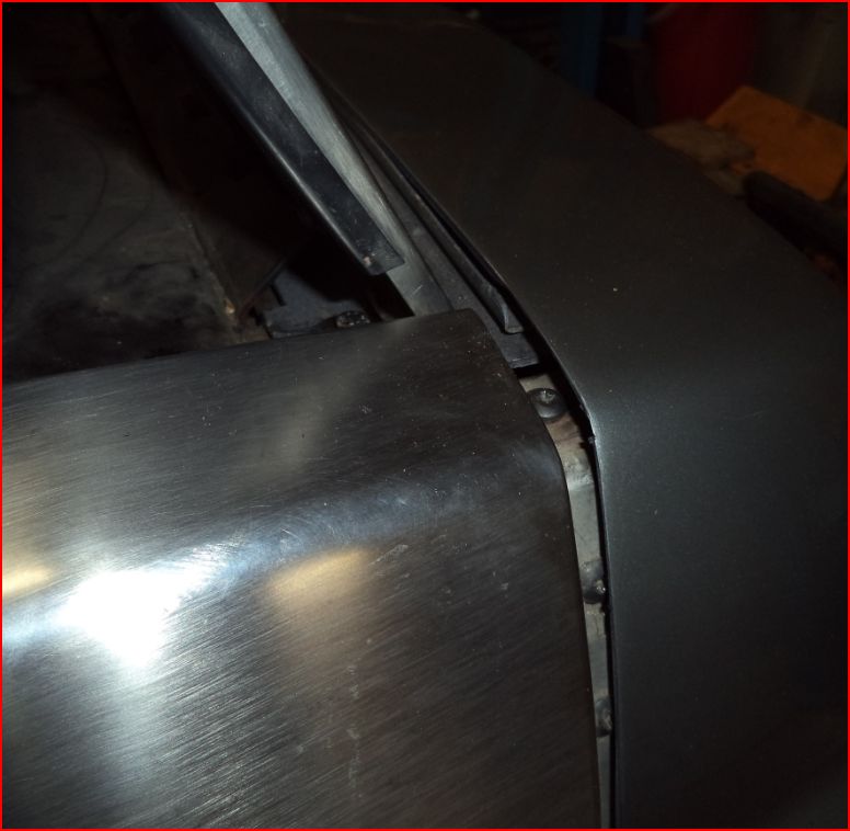

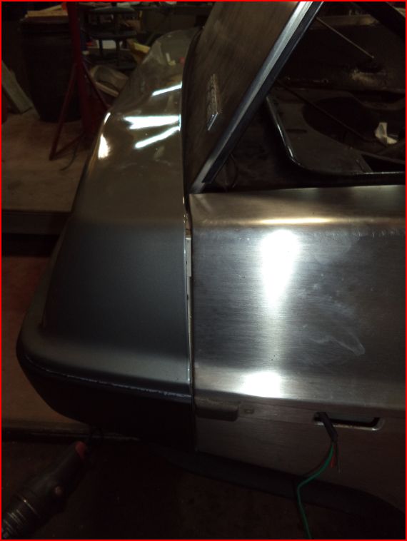

Messagepar claude16 » Ven 18 Juil 2014 à 10:13
Alignement de la face avant.
Je n'arrive pas à aligner la face avant par rapport aux ailes..y a un truc ?

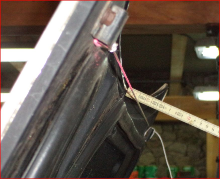

Messagepar claude16 » Jeu 24 Juil 2014 à 20:29
Alignement du capot moteur.
Avant de remettre en place la face avant, mon capot était bien aligné par rapport aux ailes et aux portes.
Après quelques déboires, je suis enfin parvenu à "rentrer" la face avant mais le capot n'était plus aligné, il était 7 à 8 mm plus haut que les ailes surtout côté gauche !!!
Le capot semblait "aplati" et l'axe de la charnière gauche semble cassé ( quelques mm de jeu) qui, ajoutés à mon capot "aplati" pourrait expliquer cette différence d'alignement.
Je dis aplati car après avoir enlevé le crochet de verrouillage, il pose au centre sur le joint et plus sur les butées ni sur les joints latéraux.
Est-ce parce qu'il a été ouvert +/- 3 semaines qu'il en est arrivé là ?
J'ai mesuré la distance entre l'alignement des deux sécurités, sur la tôle fixée (contre le capot) et le bord central du capot,contre la languette en plastique(voir photo) il est de 23mm.
Si quelqu'un pouvait mesurer cette distance et me la communiquer, je pourrai agir en conséquence.

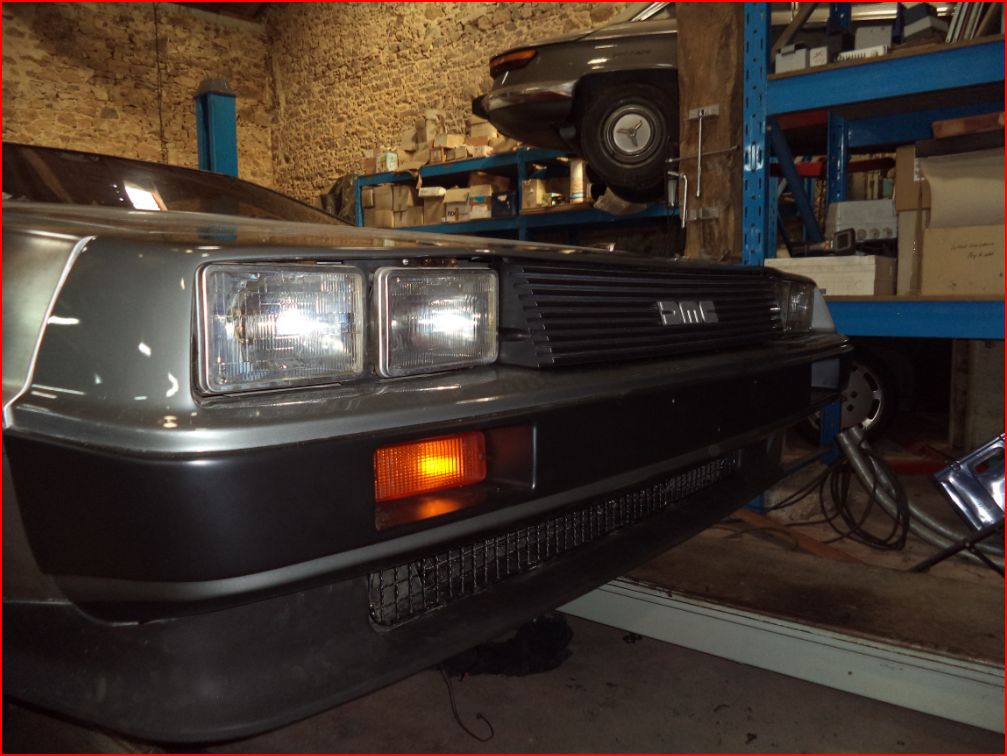

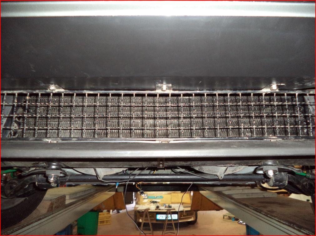

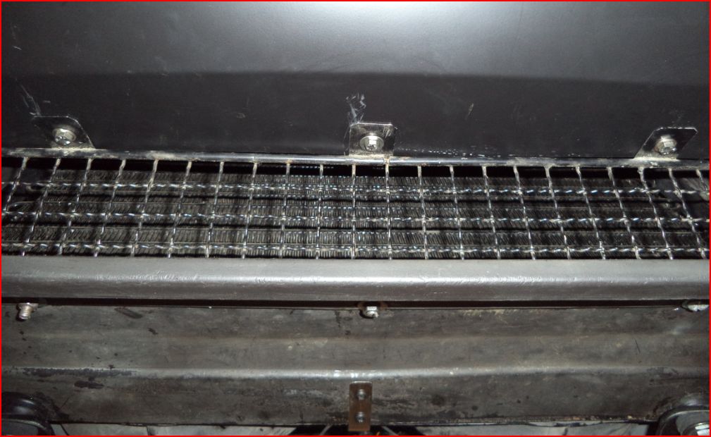

Messagepar claude16 » Mer 30 Juil 2014 à 16:04
Voici une photo de la face avant, sourcils froncés mais la chirurgie est remise à septembre.
Egalement une photo de la grille de calandre faite à partir d'un fin tube inox et du treillis inox aussi mais à mailles plus large, je n'ai rien trouvé de mieux chez mon copain le ferrailleur (en Belgique)
