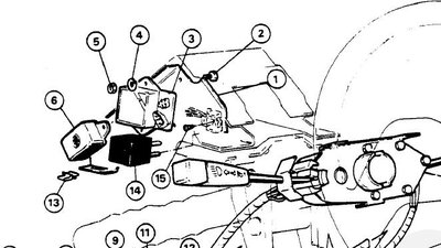

Messagepar Stainless » Lun 18 Aoû 2014 à 13:33
ici
Messagepar v480_be » Lun 18 Aoû 2014 à 19:54
Merci ! Si j'ai bien lu le partsbook, il doit s'agir du n°3 sur ton schéma. Le relais noir dont je parle dans mon message précédent doit être le n°14. Cependant, pour y accéder, faut-il démonter le binacle et le combiné d'instruments :?:
v480_be
Messages: 567
Messagepar Stainless » Lun 18 Aoû 2014 à 20:31
non, tu t'allonges sous le volant et tu y accedes
