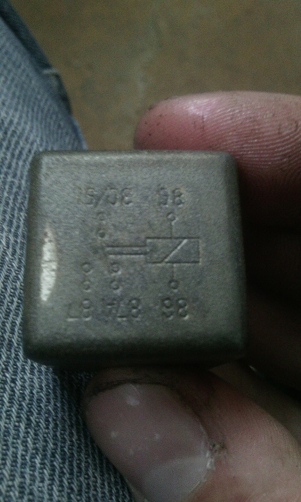

J'ai retiré le relais Lambda, résultat : plus rien sur la FV...
c'est un relais de ce type que j'ai retiré (cf photo). Est-ce le bon qui été installé ?
Sinon le ballast chauffe lorsque le contact est mis... c'est normal ? vu la taille des résistances je pense que oui ^^
Messagepar Stainless » Mar 30 Juin 2015 à 18:36
non comme prévu, c'est pas le bon .
le relais adéquat se presente ainsi :

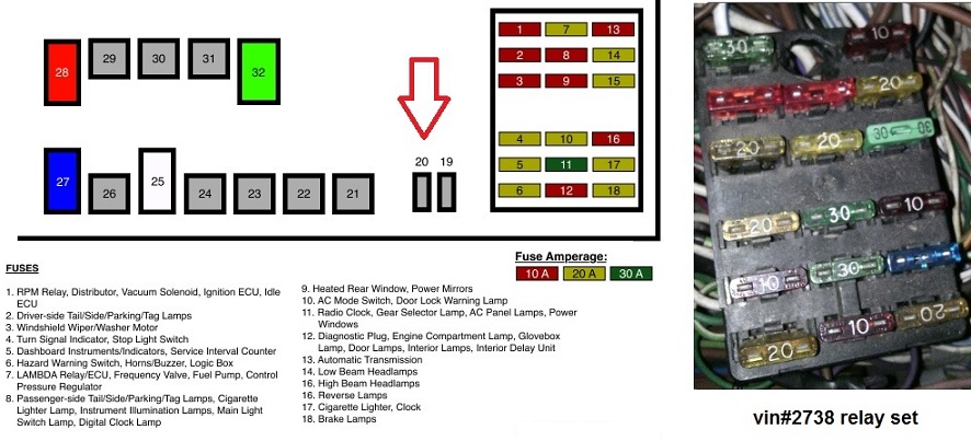

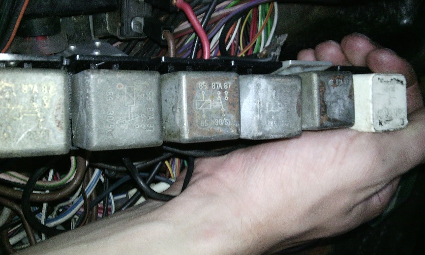

- sur la premier image, j'ai mis une photo de mon compartiment relais... le N°7 est cramé et remplacé par un domino...un classique à ce que j'ai pu lire, les fils sont de sections différentes et d'origine mais encore en bons états
- on peut voir que certain fusibles ne sont pas les bons, je vais tout remettre à l'origine avec du neuf

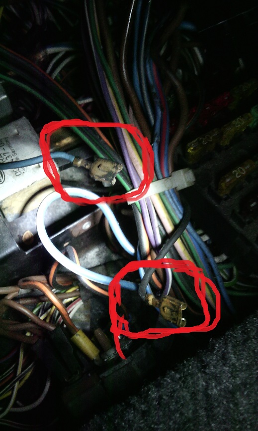

- J'ai deux cosses en l'air, quelqu'un a t'il une idée de leurs utilités ?

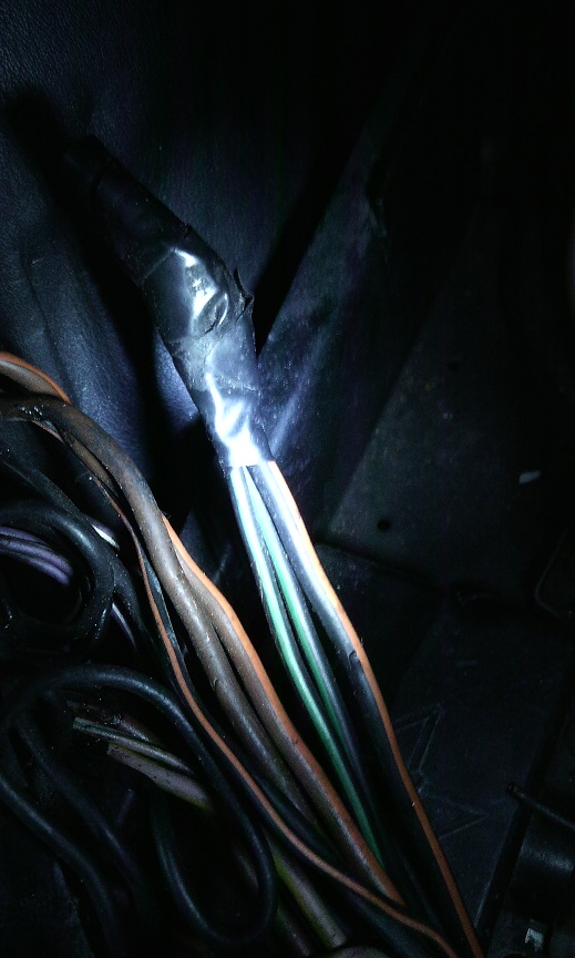

il me manque visiblement un relai, probablement celui des ventilos. ceux - ci se lancent des la mise sous contacte et il y à un gros raccord dans le compartiment (voir photo) Est-ce bien les fils des ventilos ?
PS : je n'ai plus le module bleu ^^
j'ai vu le how-to pour le fusible du relai lambda, je le ferai prochainement :)

Messagepar Stainless » Mar 07 Juil 2015 à 10:59
le module blanc n'est pas à sa place , c'est probablement pour ça que tes ventilos se lancent

Stainless a écrit:le module blanc n'est pas à sa place , c'est probablement pour ça que tes ventilos se lancent
et aussi parce que les fils des ventilos (sensés etre reliés à un relais) sont scotchés ensemble !

Messagepar Olivier41 » Mer 08 Juil 2015 à 19:56
Bonsoir dimitri
Ma boite a fusible, les relais, les breakers viennent de houston, maintenant tu feras ton choix de fournisseurs selon tes afinitèes, ils ont tous des bons et du moins bon, j ai rarement ete deçu de ce qui vient desUS, sauf les delais aleatoires, chez Ed tu as ca en quatre jours chrono et pour la boite a fusible, ca a l air d aller, ( il part en vacance au mois d aout donc hurry up).
Petite subtilitè qui te fera gagner du temps, sur le wiring diagram les sockets de relais se regardent par le dessous et pas par le dessus, prendre un par un et suivre les lignes., apres ca tout va rentrer dans l ordre.
Aussi lors de la pose d ta boite a fusible neuve faire la modif de pompe a essence c est important.
