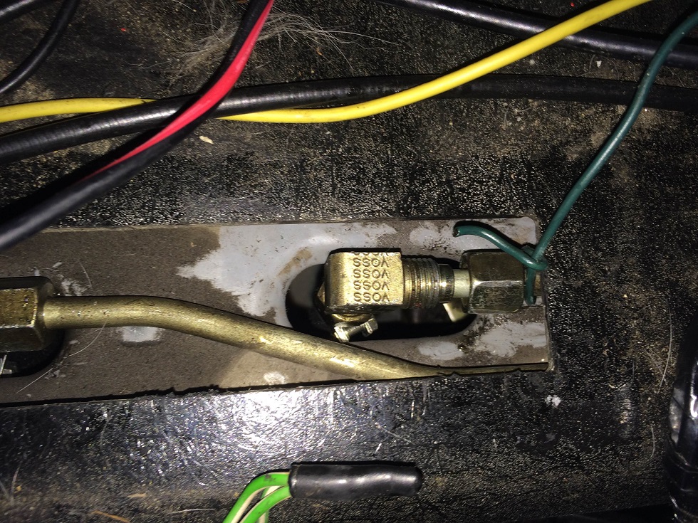

j'ai démonté la console pour accéder aux raccords des durites. Par contre, j'ai une interrogation :
est-ce qu'il y a une technique particulière pour sortir le raccord? si je tape (doucement), j'ai l'impression que la conduite se déplace avec le raccord..
ou est-ce encore un travail pour le wd40?
Merci de votre aide.

Bon, ne voulant pas faire de boulette, j'ai laissé tomber l'idée de démonter le raccord.
vu la disposition des colliers des durites, en passant par la console ou il n'y avait peu de place pour utiliser une clé et un tournevis et par en dessous ou il y a peu de visibilité, j'ai reussi à en deconnecter une.
Cette après midi, je déconnecte l'autre durite, celle qui est sur le raccord en T.

Messagepar Domi » Mer 06 Jan 2016 à 13:19
De toute façon, si le filetage du raccord est tout, pas besoin de la changer.
En tirant sur le tuyau d'essence, tu risques de casser les supports plastiques qui le tienne au châssis.
Pour ma part, j'en ai un qui s'est juste declipsé, mais ca ne sera pas évident de le remettre en place.
