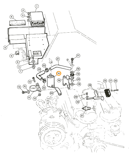

Re: mathieu vin#16913
Messagepar Arnaud » Lun 11 Avr 2016 à 09:40
Le moteur de ralenti est la pièce n°10.
Le tube dont te parlait Kherns est le n°21.
Il s'agit d'un tube cuivré. Un joint spi fait étanchéité, donc attention à ne pas le mettre en contrainte.
Vérifies doucement si il n'a pas bougé, mais ne sors pas le tube. Il est galère à remettre.
Mais avant de vérifier ce point, as-tu bien checké ton schéma de dépression?
Une durite mal rebranchée, ça va vite. Surtout si ça fonctionnait bien avant.
Le schéma est sur ton capot moteur normalement. Commence bien par ça surtout!
Messagepar Kherns » Lun 11 Avr 2016 à 09:51
Accroché sur la pipe d'admission à gauche.
Vérifie que les durits à dépression sont aussi branchées dans le bon sens.
Que tu n'as pas de prises d'air.
Mais bon logiquement, il entraîne un ralenti plus élevé.
Regarde aussi si la masse du lambda située à l'arrière de la pipe d'admission n'est pas débranchée.
