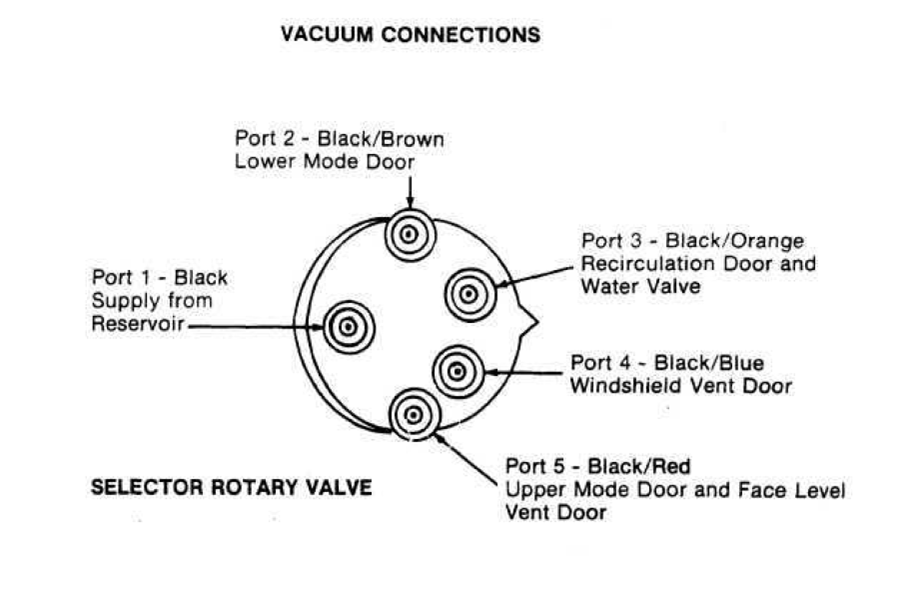

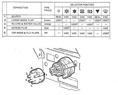

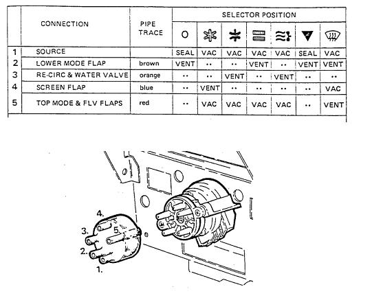

Messagepar Stainless » Mar 20 Déc 2016 à 13:49
Michael a écrit:Mais quelqu'un peut me confirmer que les tuyaux sont correctement remonté, merci?:
au fait, j'avais oublié :
Messages: 22875
Re: Michael de Suisse VIN 6059
Messagepar Michael » Mar 20 Déc 2016 à 15:07
Je sais que c'est notre bible mais j'avoue ne pas avoir été regarder dans le manuel pour la clim :mrgreen: , merci pour le rappel je vais aller m’instruire un peu et résoudre/comprendre mon problème!
:shock: quelle méticulosité, merci! On m'avait dit d'aller voir ça, donc j'avais pu contrôler et le tout était ok 8) . Pour info, sur le premier tableau les chiffres correspondent aux chiffres inscrits sur la pièce mais mais pas au dessin illustré, une confusion est donc possible... Mais en lisant le "Technical Information Manuel" j'ai trouvé un dessin, ci-dessous, qui laisse aucun doute, car les chiffres correspondent au tableau ainsi qu'à la pièce.
Michael
Localisation: CH - Lausanne
Messagepar Stainless » Mar 20 Déc 2016 à 15:45
en effet le manuel est truffé d'erreurs et on ne peut pas s'y fier totalement

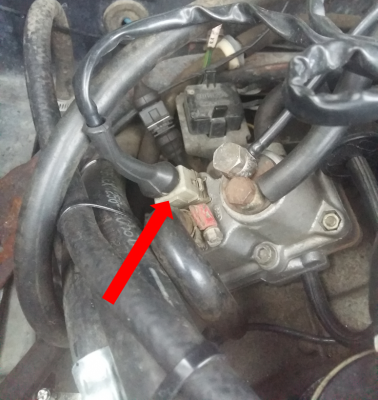

Toujours dans mon problème d'injection, soit le fait qu'elle peine vraiment après le démarrage pendant quelques minutes, après une long étude du K-Jet et analyse j'ai constaté que mon régulateur de chauffe (correcteur de réchauffage) n'est pas alimenté en électricité... Il faut donc que je règle ce problème avant tout. Auriez-vous donc une piste pour que je remonte à la source de mon problème électrique, car avec tout ces câbles électriques je n'arrive pas à le suivre?
