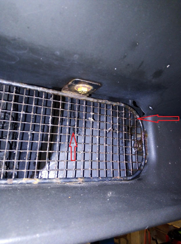

Autre question; en remontant les renforts AV du chassis pour la barre stab, j'ai pu constater la présence de liquide qui vient à priori du réservoir de lave glace.
qu'en pensez-vous?

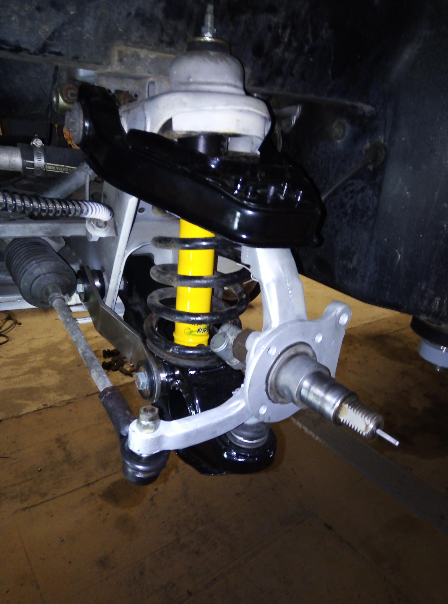

Messagepar tx50 » Lun 17 Fév 2020 à 20:03
Bon du coup j'ai remonté le côté gauche. J'ai réussi à insérer 1 rondelle de chaque coté et il n'y a pas de jeu:
Par contre, pour la fuite de liquide, ça ne viens pas je pense du LG, le réservoir étant situé bien plus à gauche et plu bas!!!

Messagepar MarvinBerry27 » Lun 17 Fév 2020 à 20:41
très propre ! :)
Re: Fred et VIN#7088
Messagepar Danny » Lun 17 Fév 2020 à 22:15
Nickel, beau boulot!

Messagepar sim254 » Mar 18 Fév 2020 à 14:03
Les fuites à cet endroit c'est pas le sertissage du radiateur ou la durit au dessus ? De tête, je ne vois que ça dans ces coins...

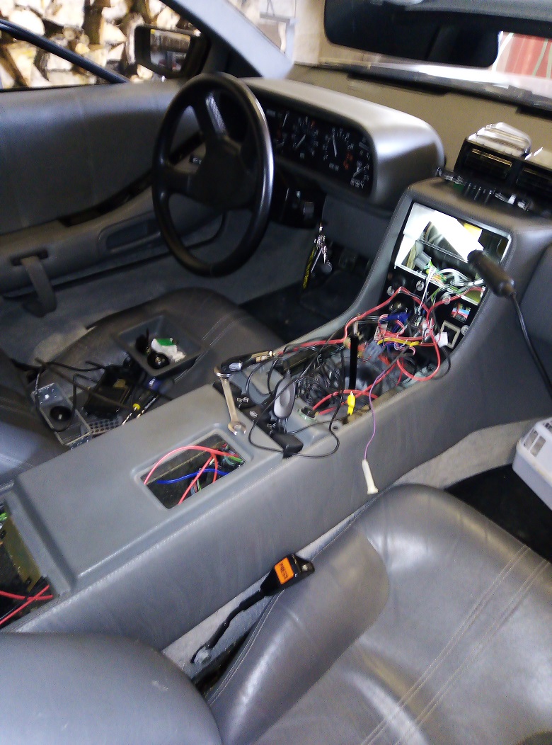

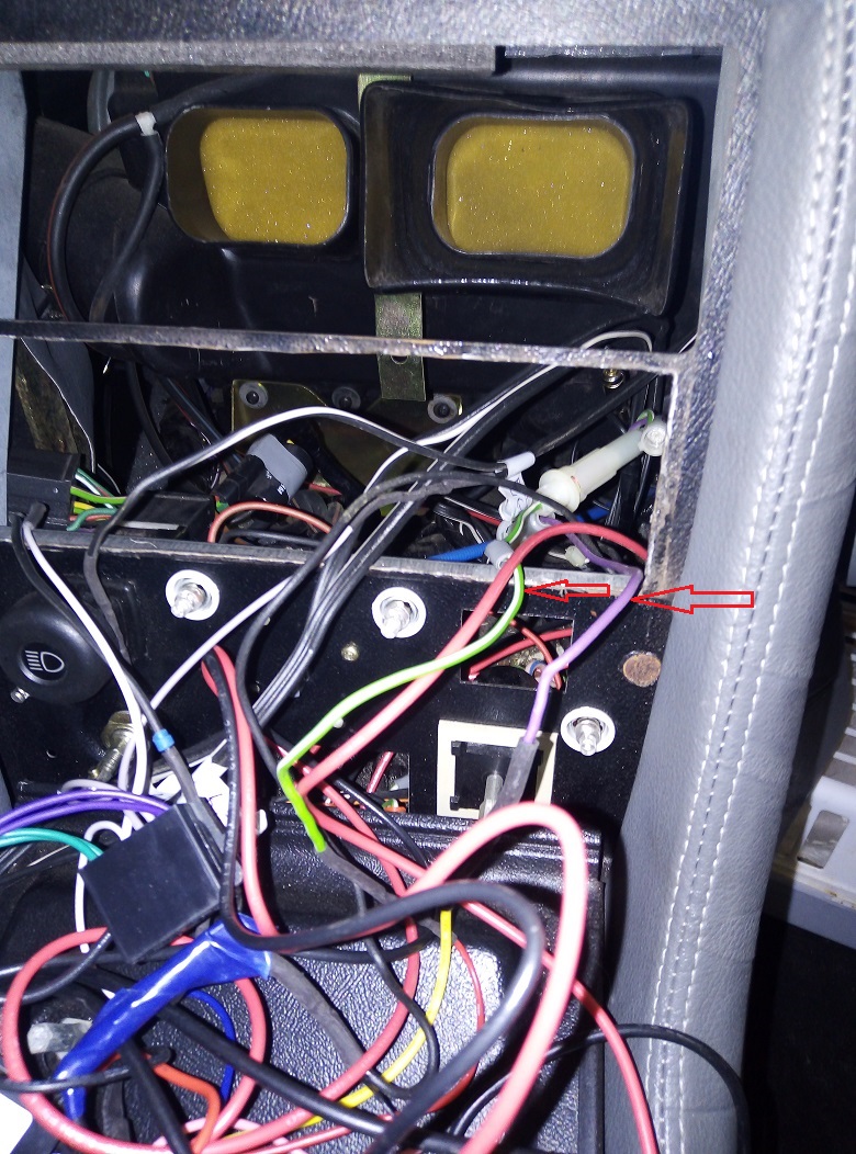

Messagepar tx50 » Lun 23 Mar 2020 à 13:48
Bon, confinement oblige, je me suis lancé dans le démontage du poste actuel pour remettre le Craig. Pour mémoire, l'ancien proprio avait mis un poste chinois de merde avec une caméra de recul (seul truc intéressant dans l'affaire). J'ai donc décidé de tout virer.
Première surprise, la Time Machine n'est pas loin vu le nombre de fils:
J'ai isolé les fils HP sans pb par contre pour l'alim, j'ai un fil violet et un vert/blanc, chacun équipé d'un fusible filaire:
Je ne sais pas à quoi ils correspondent....
Autre question, est-il possible de retrouver un connecteur mâle qui va au cul du Craig???
