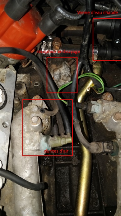

PS : Olivier, si tu es obligé de démonter des durites d'essence, prends des joints cuivre aussi pour les banjo, c'est usage unique. Quitte à démonter l'admission, tu peux aussi changer les durites d'air qui deviennent sèches et cassantes avec la chaleur, vérifier l'état de ta vanne d'eau (que moi j'ai tout simplement viré car pas très utile) et ton récepteur embrayage (voir image ci-dessous).

la vanne dont kaees parle est la vanne dite de chauffage, qui rouille avec le temps et celles de remplacement des différents fournisseurs ne durent pas dans le temps. je conseille donc a ceux qui font des travaux de la virer et de la remplacer par un tube.
de plus, cette vanne est ouverte constamment, sauf quand vous mettez en clim (étoile bleue). c'est censé bloqué le flux de LDR dans le circuit de chauffage pour ne pas envoyer de l'eau chaude dans le le compartiment chauffage/clim. pour avoir testé et comparé, avec la vanne enclenchée on est a 2 degrés en sortie de bouche d'aération centrale, sans la vanne on est a 5 degrés donc honnêtement vu la taille réduite de l'habitacle, la clim marche très bien et très fort même sans la vanne de chauffage.

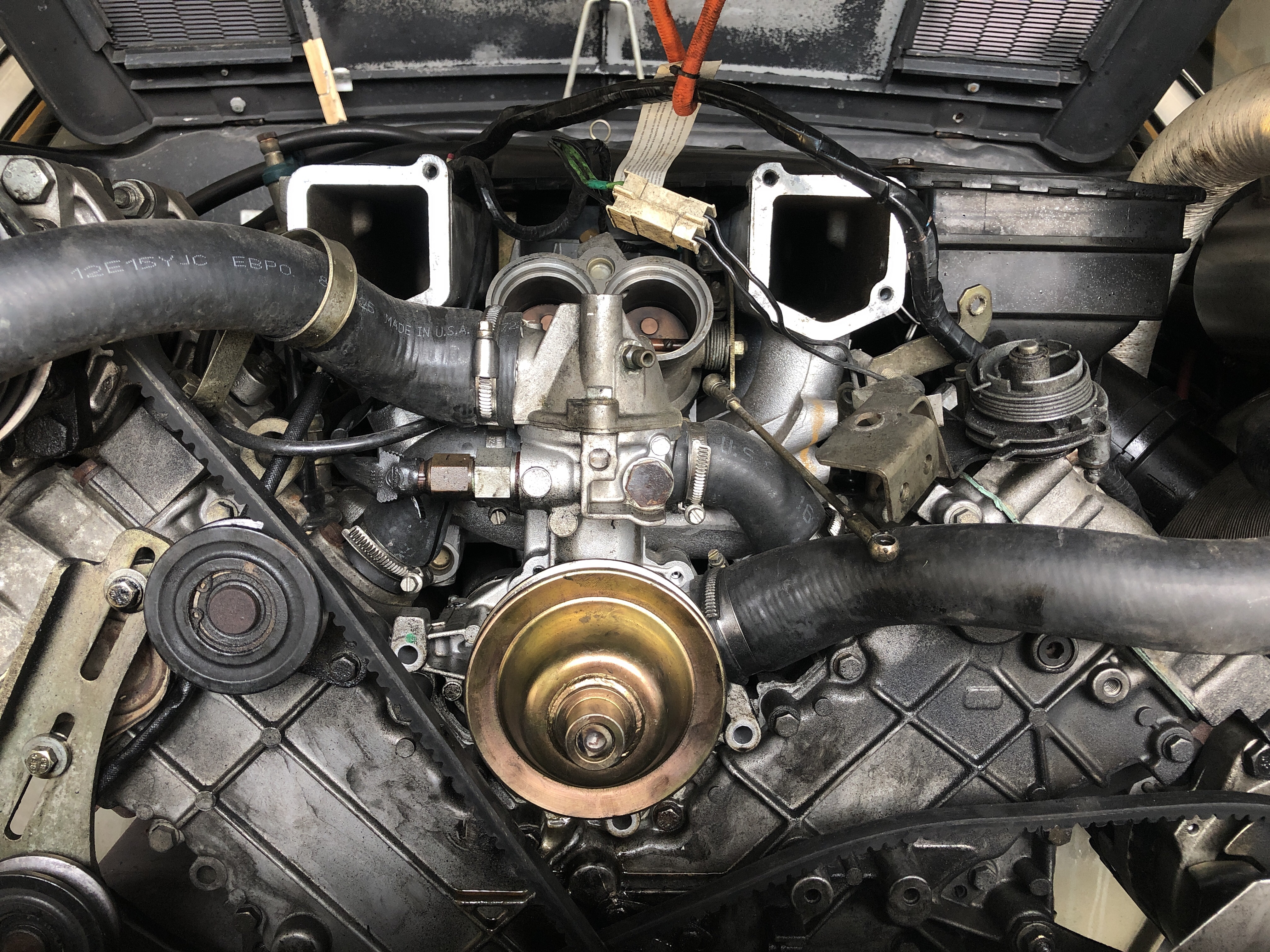

Alors je doit demonter tout les pipes en alu ?? Ca se fait comment , je vois pas de fixation sur les carter !

Moi j'ai pu connecter la durite souple directement sur le T, elle était assez longue même sans la vanne et le petit bout de durite en +. ça évite de faire un raccord chez ceux qui ont leur durite assez longue ( 8) :lol: )

Olivierlarousse a écrit:Alors je doit demonter tout les pipes en alu ?? Ca se fait comment , je vois pas de fixation sur les carter !
Ca devient chaud!!!
la pipe d'admission tient simplement par 4 vis M7 de part et d'autre. depose le Kjet et ut y accederas facilement

Tu dois virer le plateau sonde, virer la grosse pièce de l'admission, 4 vis de 11 (voir image), et après tu as accès à la pipe d'eau en Y en dessous et tu peux retirer la pompe à eau en déconnectant les deux durites y étant attachées.
Va falloir que tu te contorsionne et que tu cale bien le K-jet. Perso en déclipsant les injecteurs de droite et le boisseau de ralentit, j'arrive à lever toute la pipe d'admission avec le K-jet encore dessus non démonté. Car tu as juste besoin d'au minimum lever la partie côté pompe pour accéder en dessous, j'ai mis une barre sous la pipe pour la caler.

Merci, là il faut de la mémoire pour tout refaire a l’envers après!! Je veux pas abîmer les petits details !!! Ca fait flipper!! Je verrais plus clair sans la pipe ! Je vais essayer de ne pas demonter le kjet dessus pour seulement le soulever alors

Beaucoup de mistral glacé !! Demain le bloc pipe kjet et j’espere Découvrir la fuite a ce bouchon ! Il y en a deux un sur le circuit d’huile en pression et derriere un pour le calage du PMH d’après un gars sur prv alpine (internet) . Je crois qu’il n’y a pas d’autre possibilité que l’huile degueule là!!

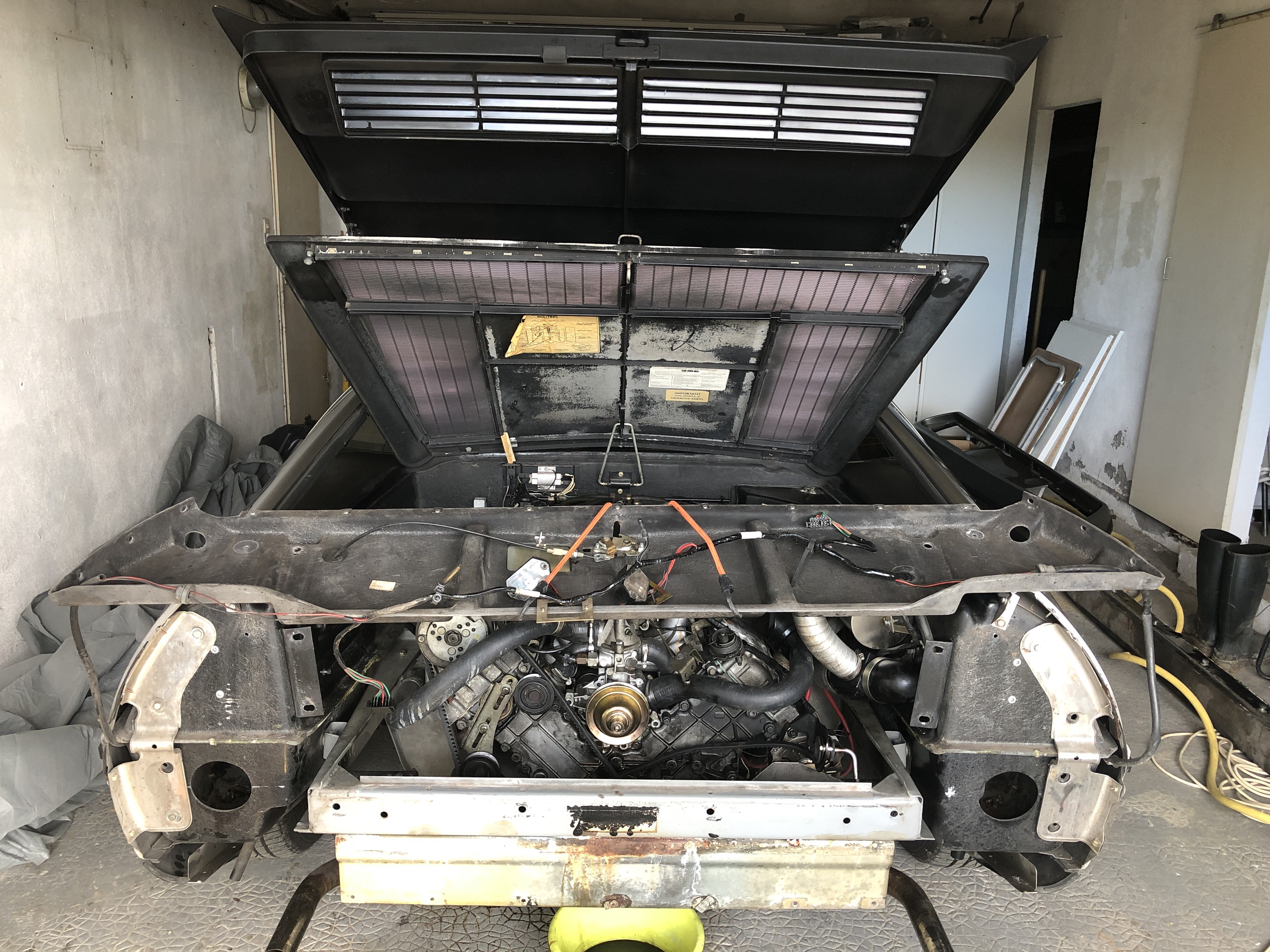

Et sinon voilà la vue de la delo ! Impossible de mettre mes photos droite !!! :twisted:

Olivierlarousse a écrit:un pour le calage du PMH :
en effet, on insere une pige pour bloquer le vilebrequin et definir le PMH. la fuite provient forcément du joint sur l'autre bouchon situé directement sur le passage d'huile
