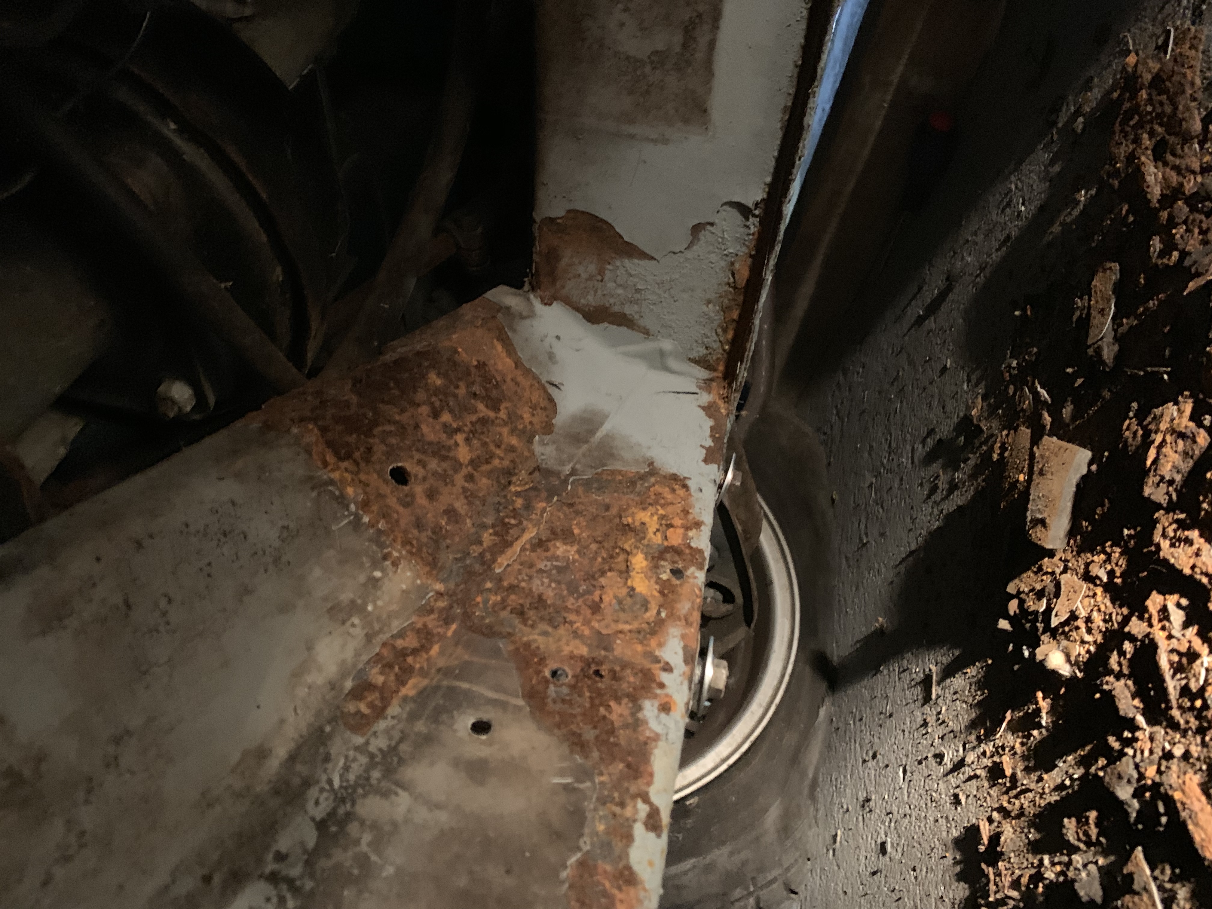

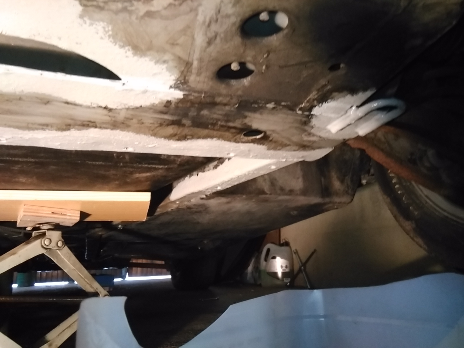

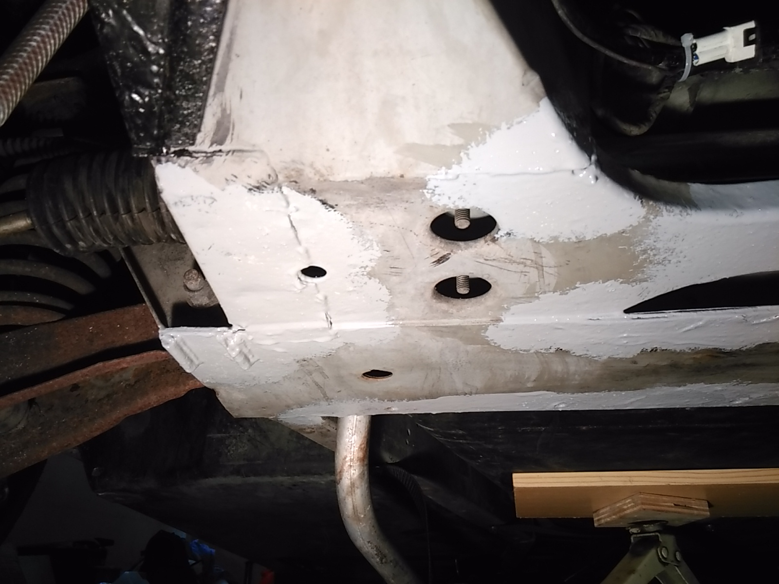

Je suis en train d’essayer de traiter quelques petits points de rouille que j’ai pu apercevoir sur l’avant du châssis et tant qu’à faire j’ai voulu enlever le réservoir pour m’assurer qu’il n’y en ai pas d’autres.
Et bien malheureusement j’ai bien fait...
Une fois le réservoir levé, je pense avoir eu droit à une fuite de liquide de frein.
Côté droite le châssis et l’epoxy sont nikel.
Côté gauche... aie aie...
J’ai gratte avec un burin pour enlever la crasse et les écailles d’epoxy.
Je vais acheter de l’antirouille. Vous prenez du Frameto? Un produit particulier? Je voudrais traiter pour arrêter la rouille mais je pense qu’il faudra faire un truc plus tard. Tôle semble encore épaisse au son quand je mets des coups de tournevis entre tôle saine et pourrie.
C’est dommage car en dehors de ça, le châssis est vraiment pas mal en dehors de quelques petits pets de rouille de surface.
Vous en pensez quoi? Châssis foutu?
Le vendeur avait mis une coup de peinture en bombe car il y a des traces sur le réservoir donc impossible à voir avec la tôle de réservoir monté... les boules de ces soit disant pro de l’importation!
Merci

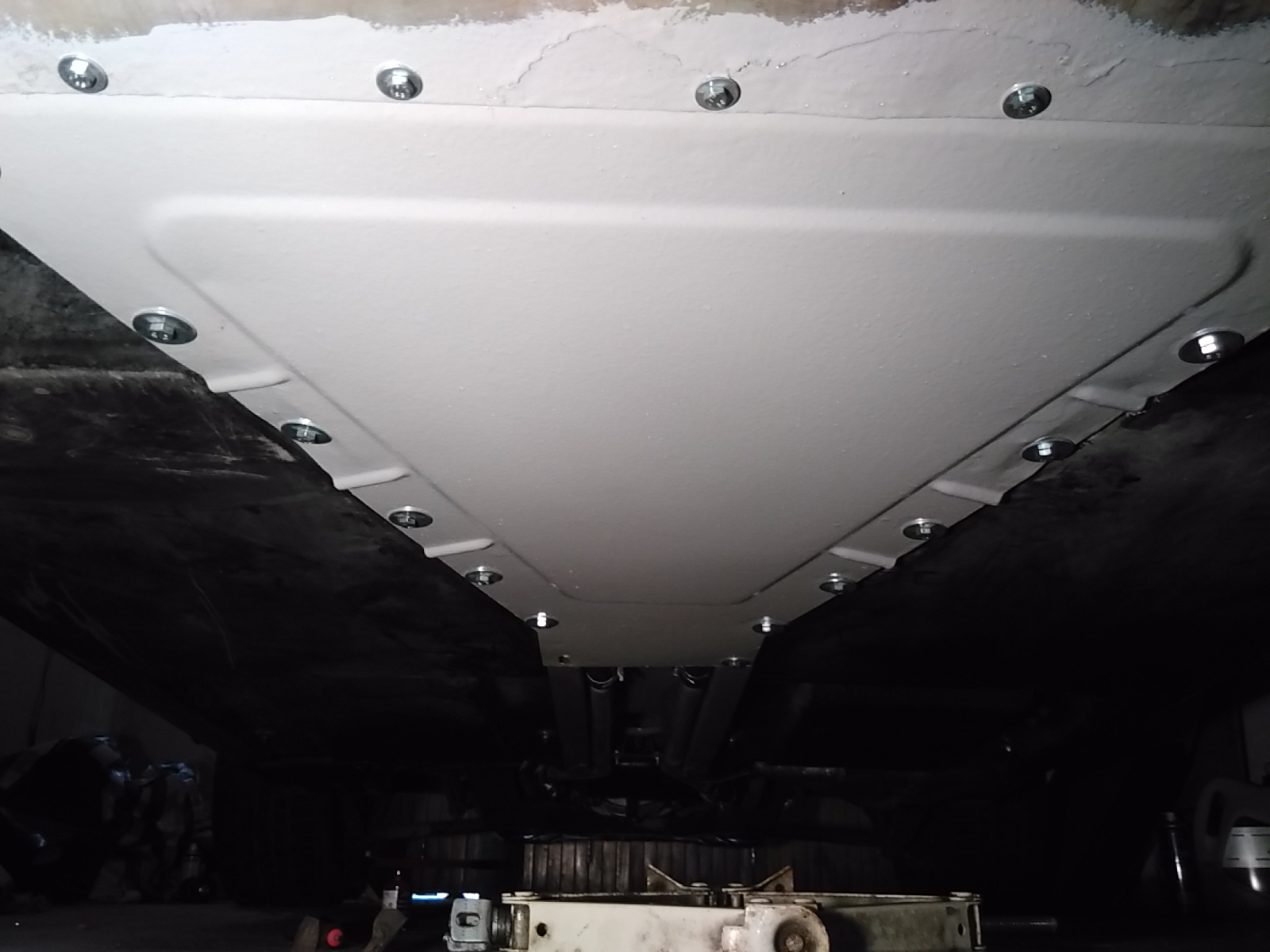

Messagepar MarvinBerry27 » Sam 04 Mai 2019 à 15:42
tu brosse, ensuite frenmento, puis peinture grise en pot type Hammerite Fer Gris (fait aussi stop rouille en meme temps). ca ne bougera plus

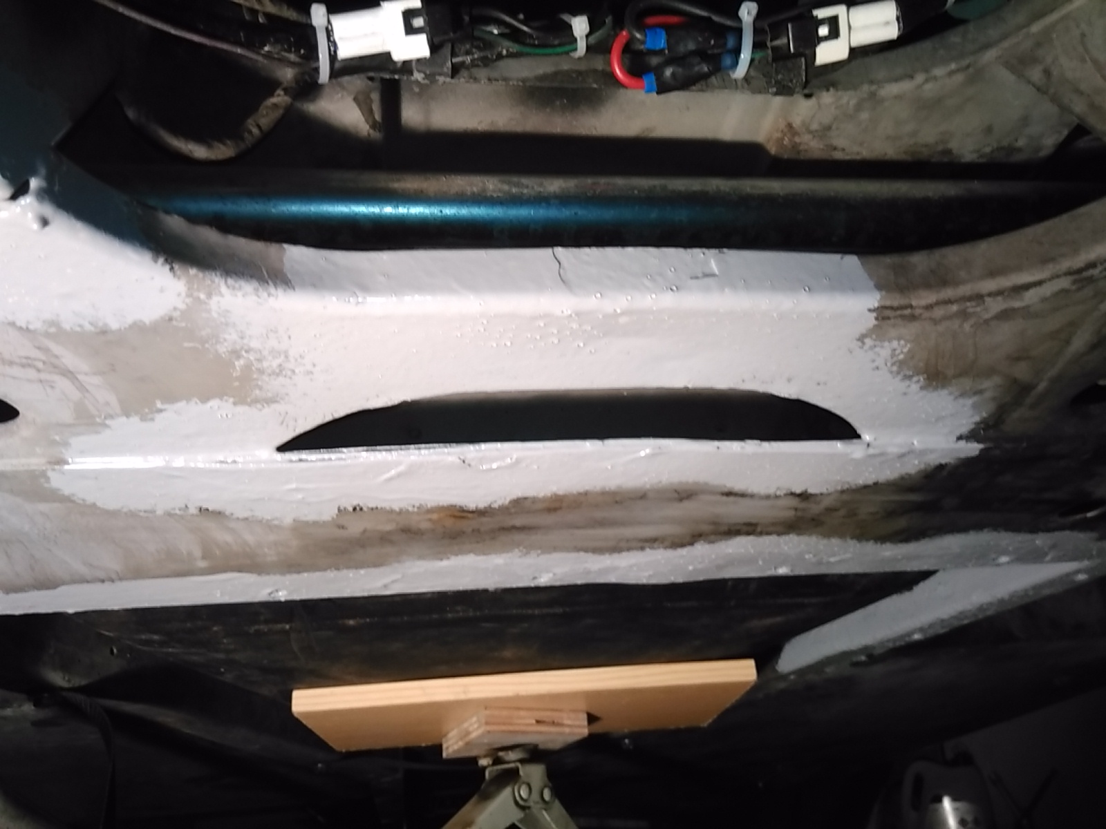

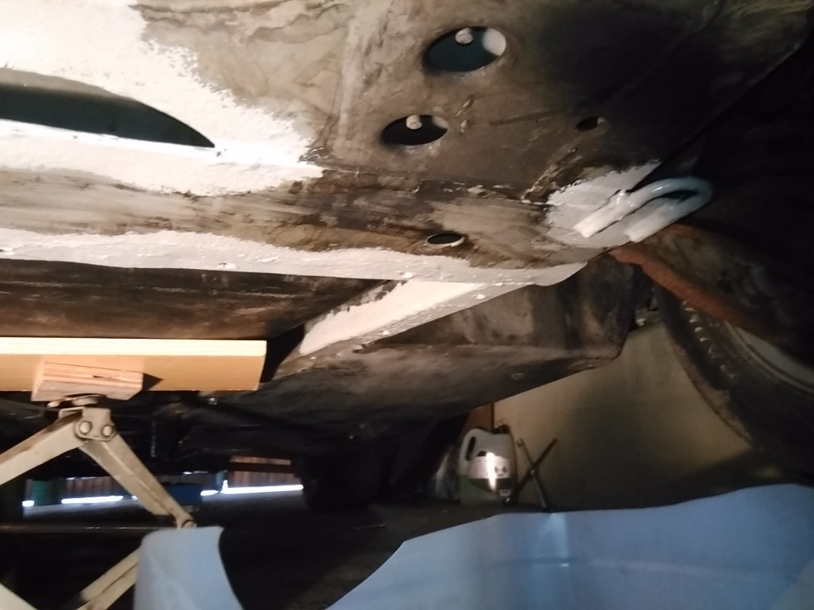

Je te met des photo de ce que j'ai fais sur la mienne :
Messages: 3265

Pour le Frameto, je prends celui qu’on trouve en magasin de bricolage? Ou y a un modèle qui marche mieux que d’autre?
La partie supérieure, de section triangulaire si je ne me trompe pas n’a pas l’air trop amincie. Au son, elle n’a pas trop perdu en épaisseur.
Celle du bas un peu plus mais structurellement parlant je ne pense pas que ce soit la plus importante.
Comment juger de la fragilité de structure résultant de la rouille?

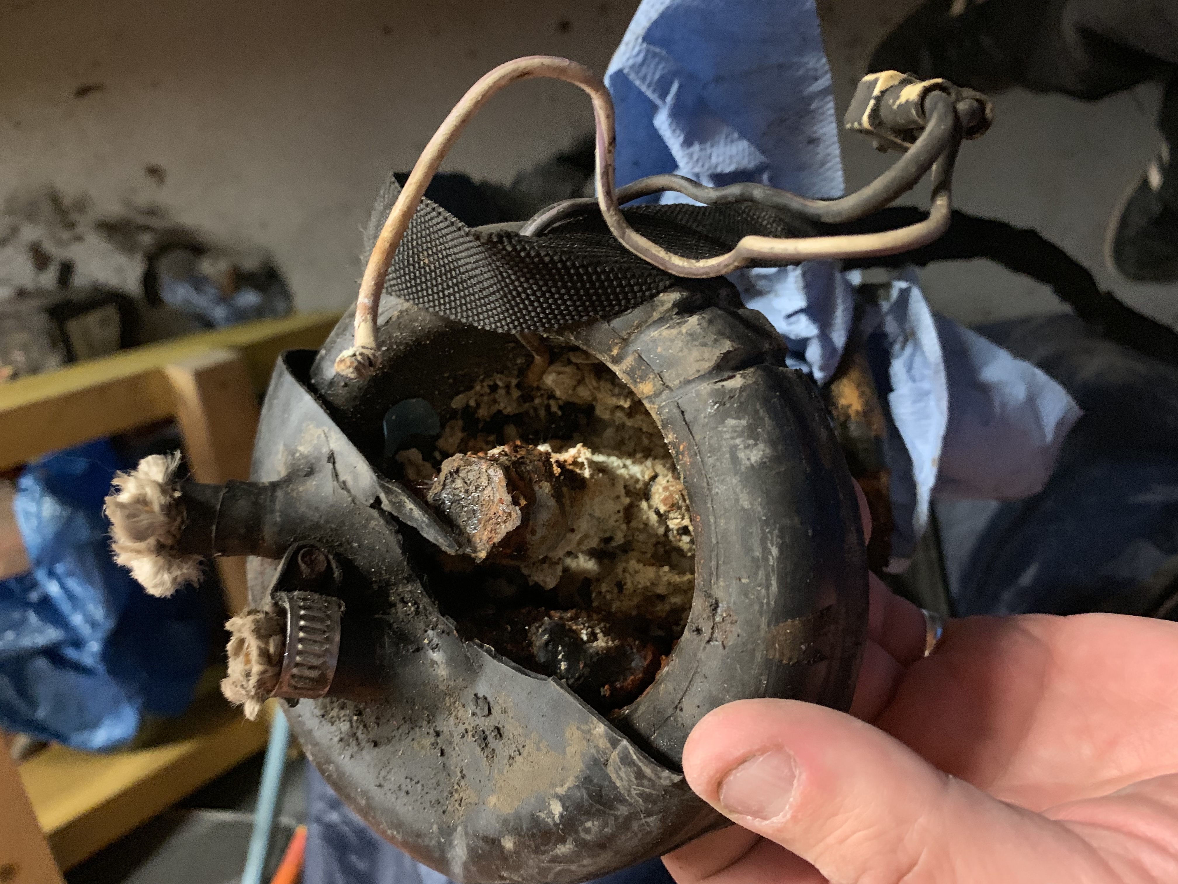

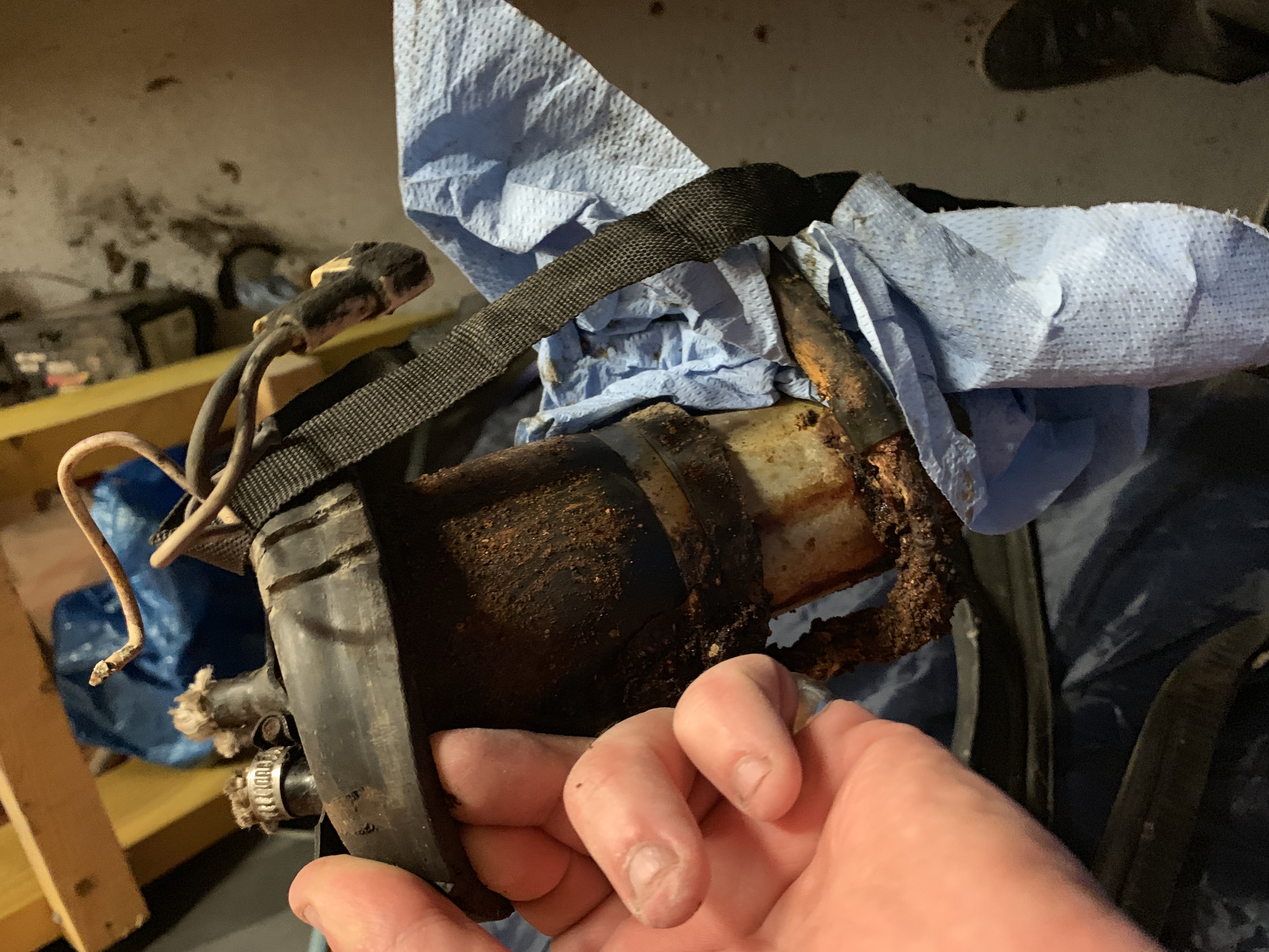

Sinon voici ce que j’ai trouvé dans le réservoir... de la rouille et encore de la rouille. La pompe à essence, comme prévu, est à changer.
J’hésite à me prendre la pompe essence combinée qu’il y a en vente sur delorean.com.
C’est plus proche des installations actuelles que celle, légèrement archaïque, de nos voitures.
