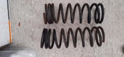

Stainless a écrit:oui et sans arriere pensée ; dés qu'il y a une dissymétrie sur un train, il vaut mieux rectifier. c'est peut etre l'occasion de reviser ce train avant
Oui tu as raison ,il faut aussi vérifier les bras ou du moins les restaurer peut etre ;

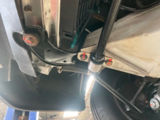

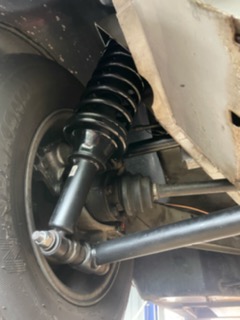

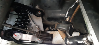

Bonjour,
Quelques photos aprés un mois au garage.
Et petite question:
Dimanche dernier ,la delo roule trés bien pendant 10kms.
Je prends de l'essence 95 ,je roule 10kms ,une descente ,stop en bas ,le moteur s'arrete ,je redemarre pas trés bien;
je monte une pente et bruit boite ou pont,, comme quand on démarre en seconde avec une boite manuelle ;
je suis rentré chez moi (j'aurais pas du peut-etre) ;les vitesses passent mais toujours ce bruit quand j'accelere;
je n'oses plus sortir car le moteur s'arrete quand je freine;
merci pour vos réponses et bon dimanche .

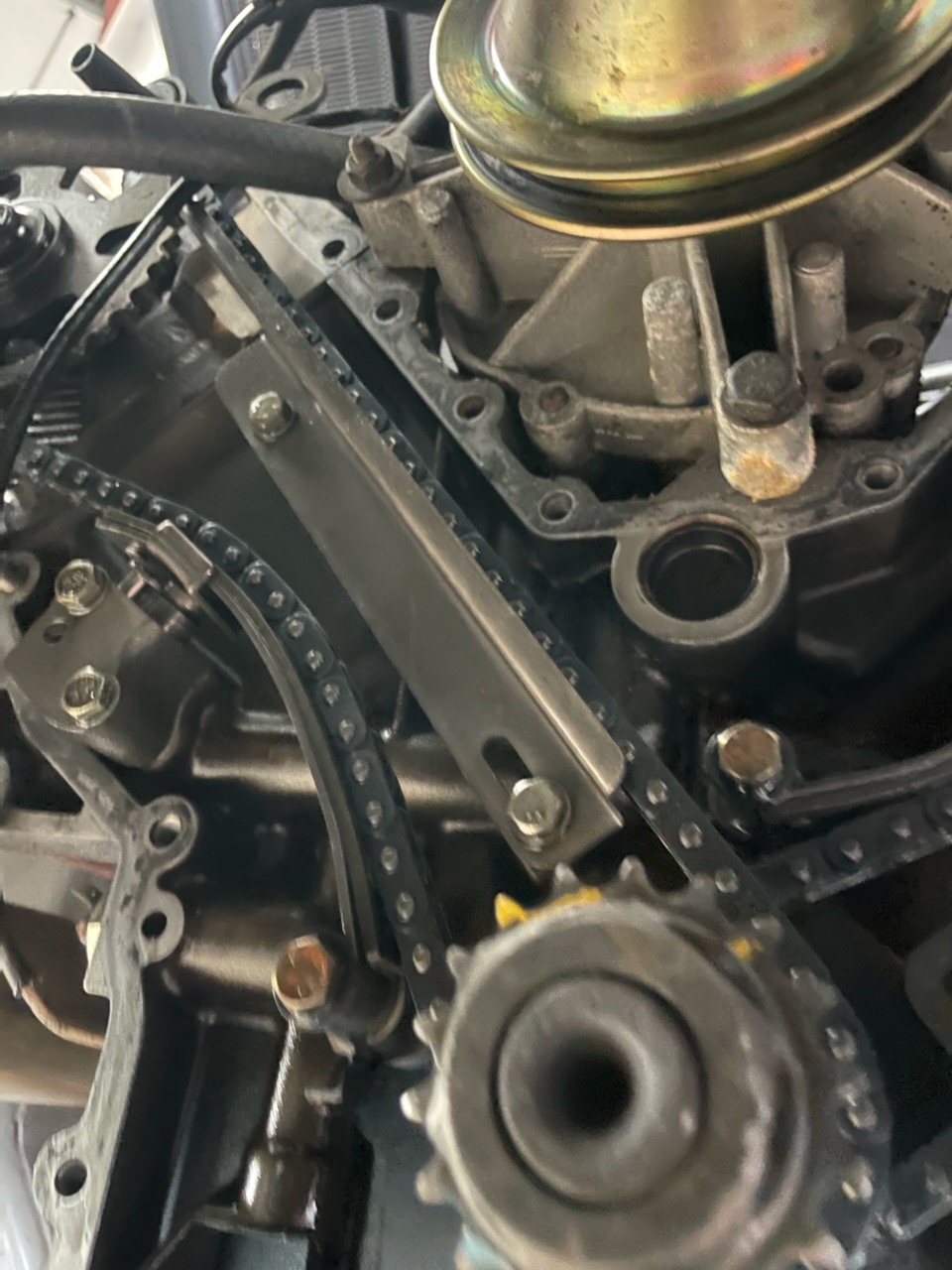

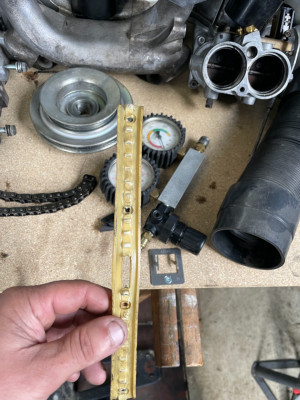

Messagepar JLL31 » Dim 30 Juin 2024 à 16:52
par contre ;le bruit est inquiétant, il serait bon de consultert un mecanicien pour identifier la cause.
Mon mécano a trouvé le problème : C'est le guide "plastique" rivé d'un des guides de chaine 102223 ou102605 .
Il était tombé au fond ......
J'ai roulé prés de 30 kilomètres comme çà :oops:
Mon mécano me dit que les soupapes n'ont pas "trinqués"
et selon la revue technique il y aurait deux dents de décalées coté gauche.
Ou pourrait-il trouver des infos sur le calage distribution sans trop galèrer?.
Merci pour vos réponses.
Bon été à tous.
JLL31
JLL31
Messages: 169
Re: La présentation de ma Delo
Messagepar Kilroy » Dim 30 Juin 2024 à 17:57
Salut à toi !
Effectivement pas de chance.
Il y a un How-to sur le calage de distribution et c'est aussi disponible sur la revue technique du PRV. (je trouve le How-to plus clair pour ma part)
C'est pas bien compliqué à faire.
Bon courage pour le réassemblage :ios_12:
