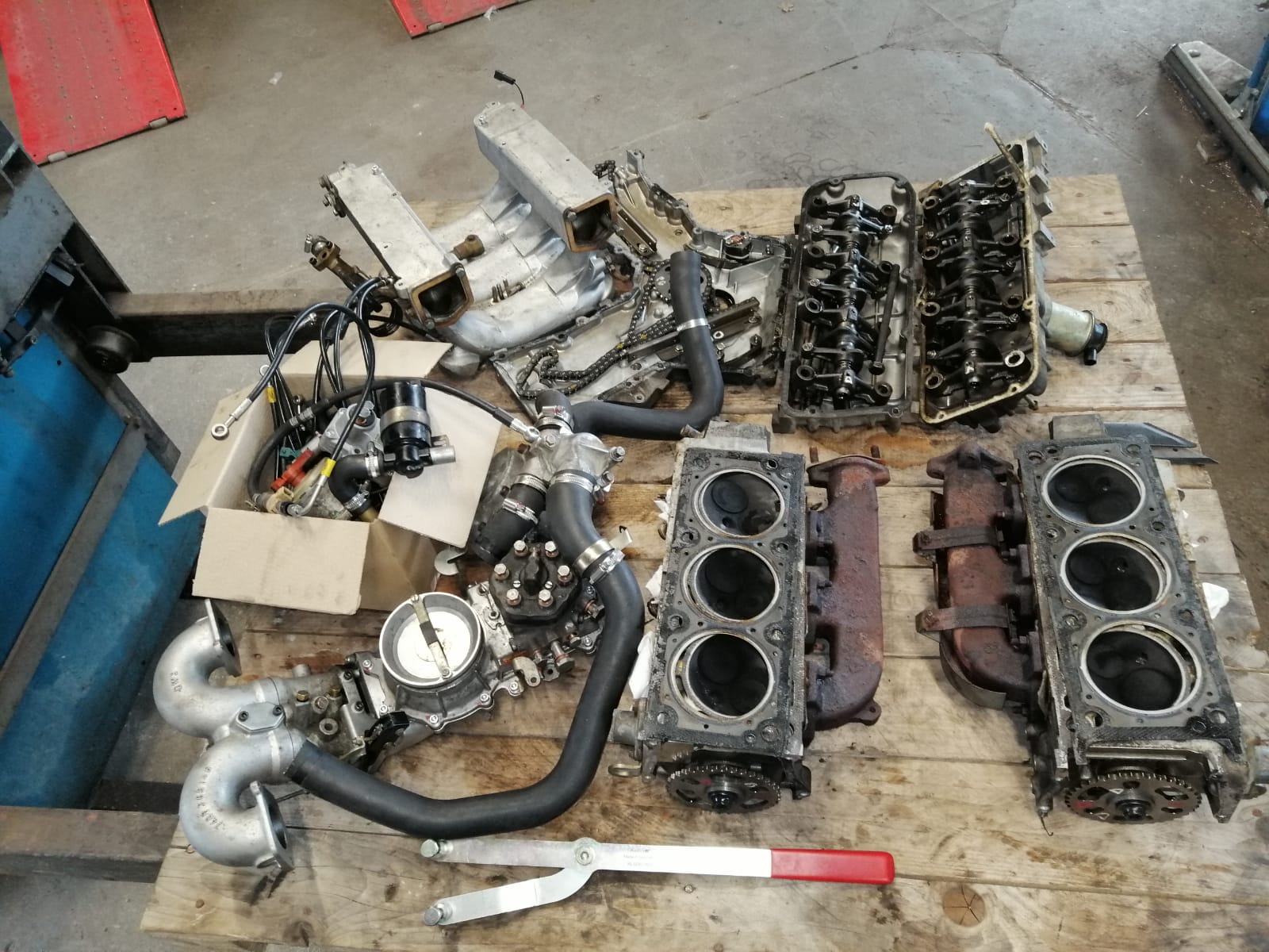

Messagepar LudoDimezi » Sam 03 Juin 2023 à 23:29

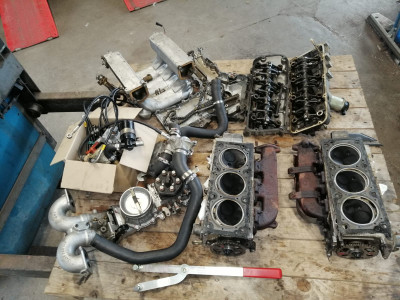

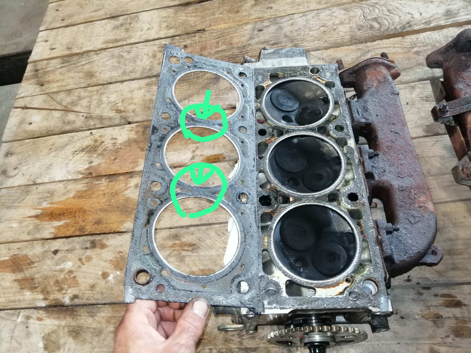

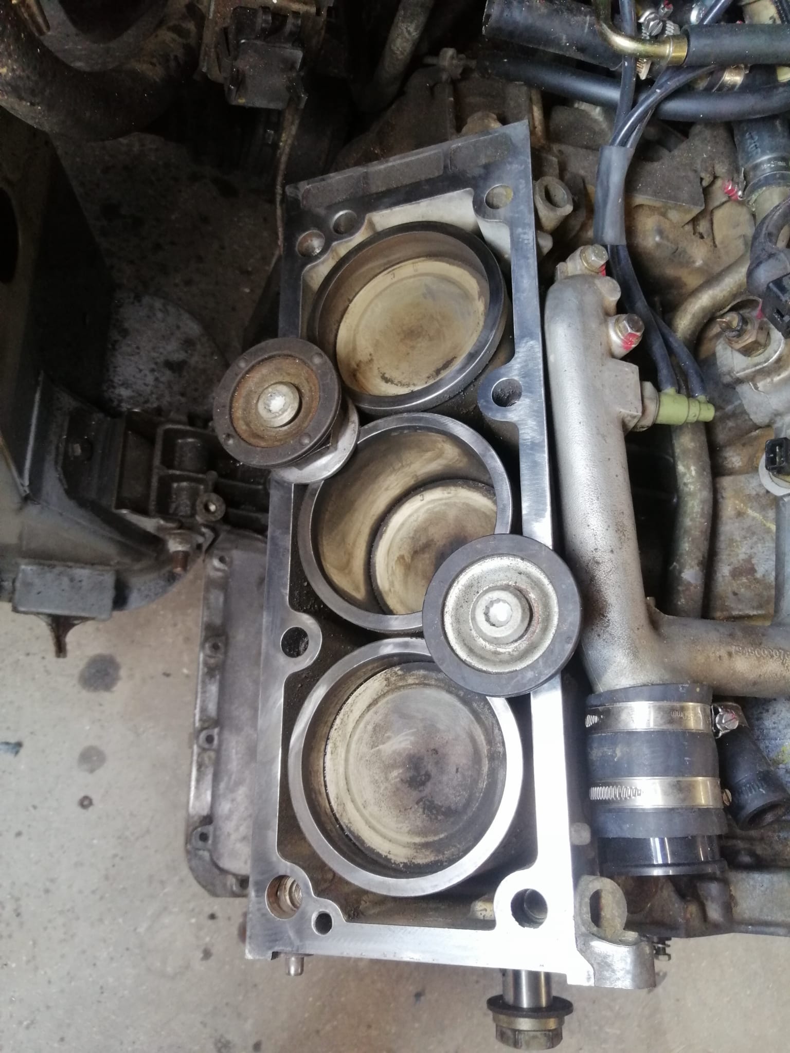

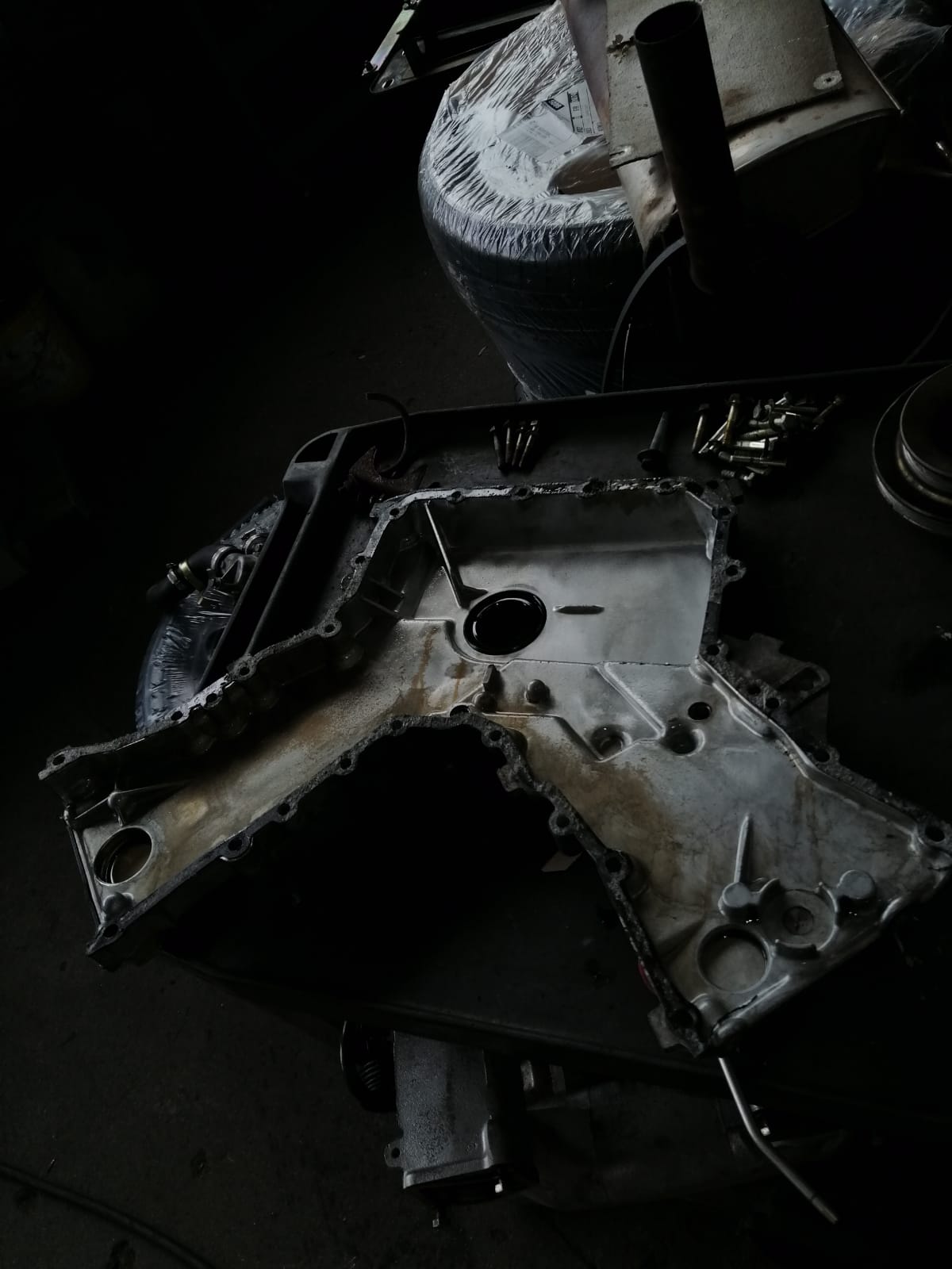

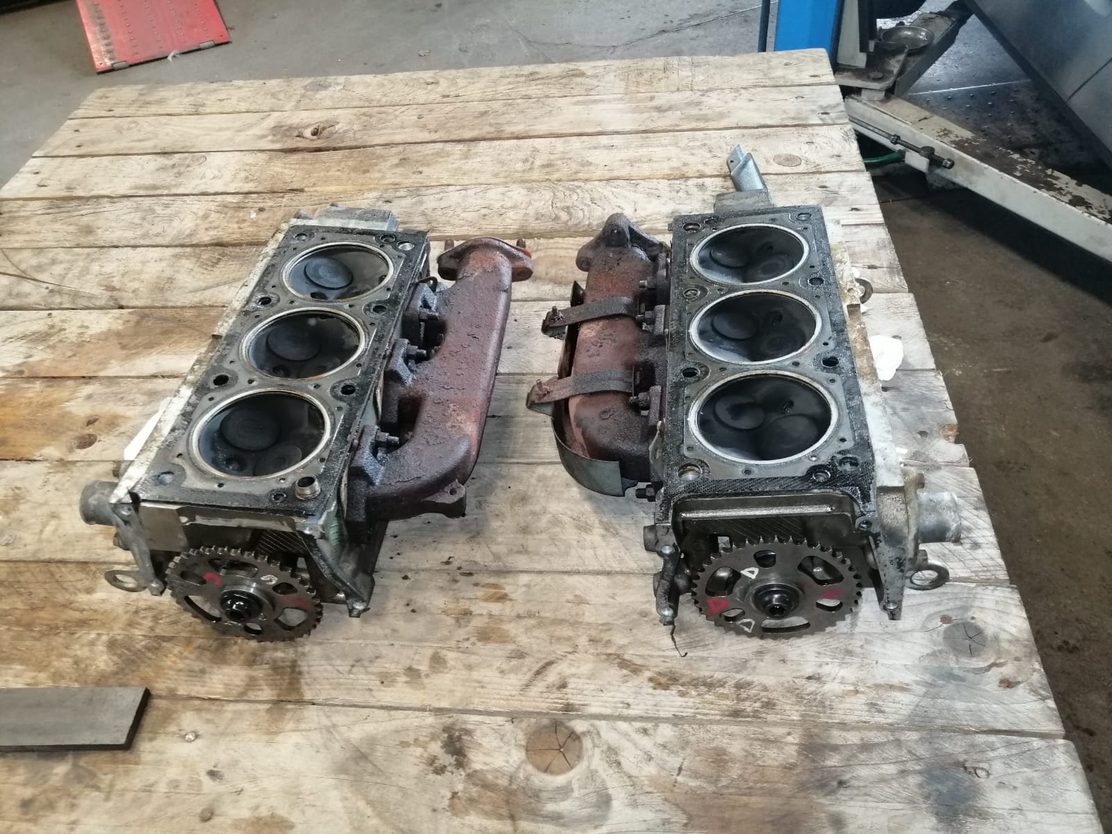

Le démontage du moteur est en cours.
Il y avait bien une fuite entre les cylindres 5 et 6.
Les culasses partent en réfection et surfacage.
Pendant que le système d’injection complet part chez K-Jet comme vous me l’aviez recommandé.

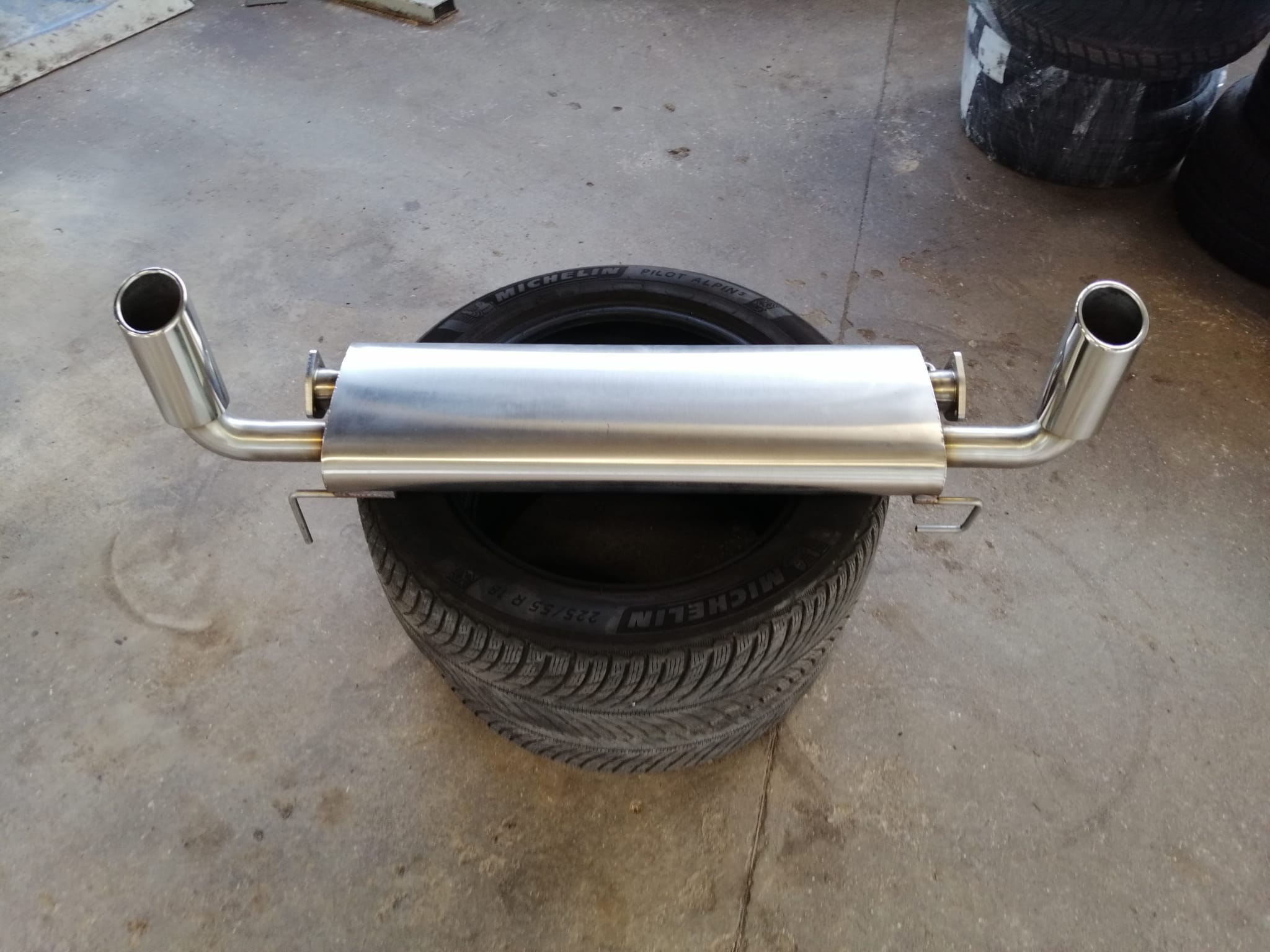

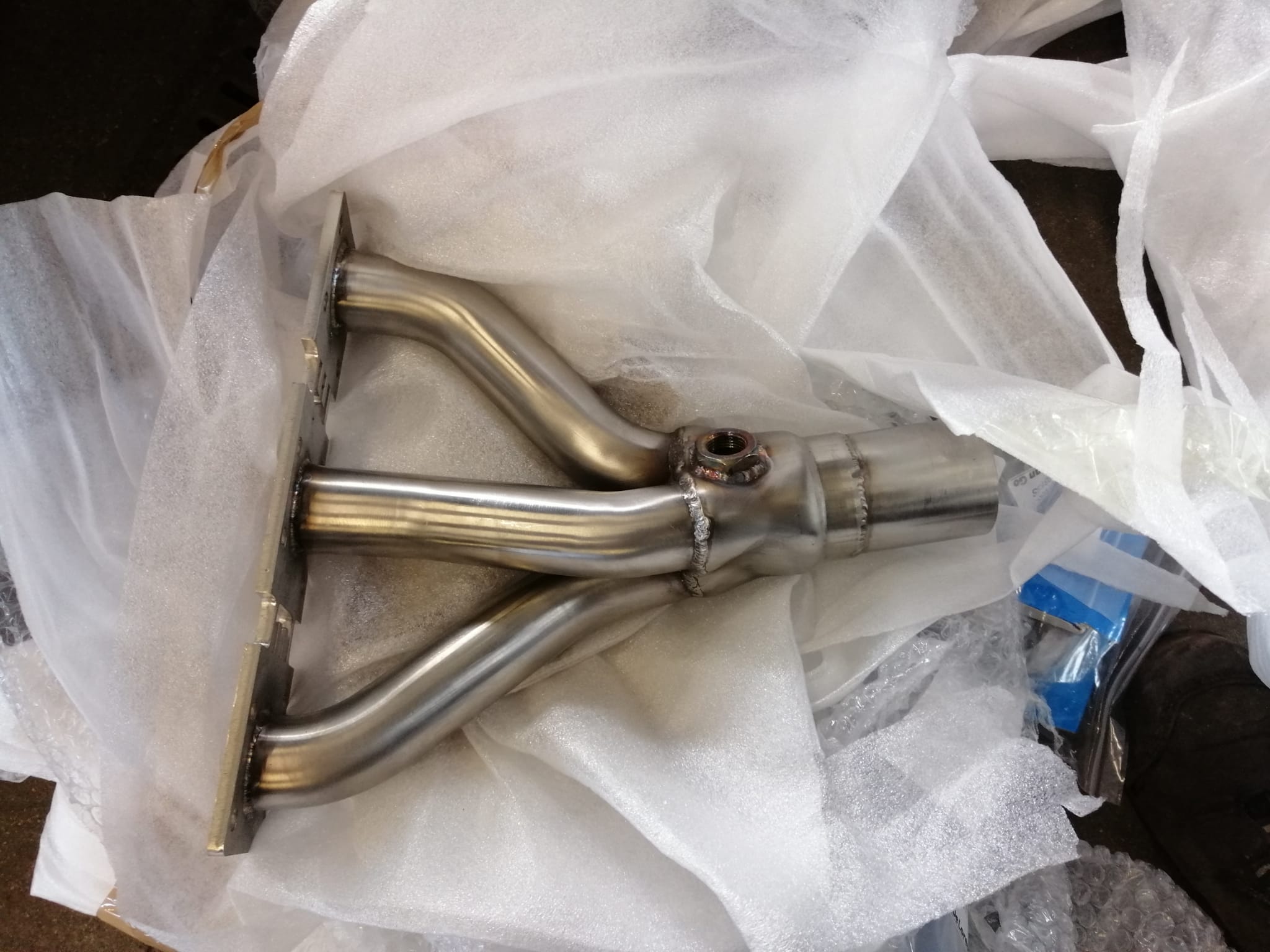

Je cherche donc une ligne d’échappement complète des collecteurs jusqu’aux sorties d’échappement.
Mais quelque chose qui ne fasse pas un bruit de tracteur, juste de quoi retirer le catalyseur.

Messagepar evie » Dim 04 Juin 2023 à 08:57
salut, moi perso j'ai mis le pot de DGO, et j'en suis super content, un beau bruit, ça chante bien quand tu prends des tours et ça ne fait presque pas de bruit quand tu cruise.

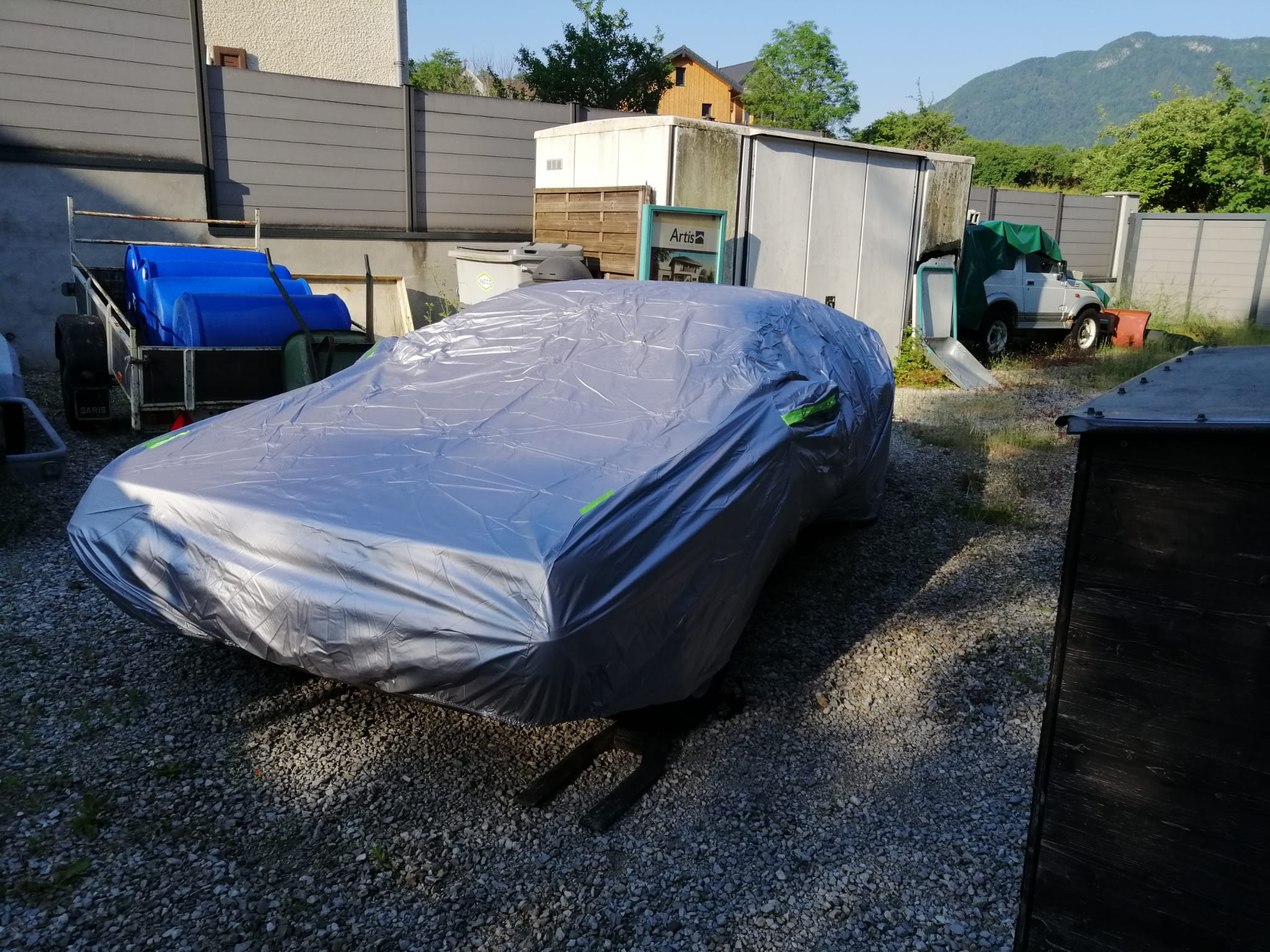

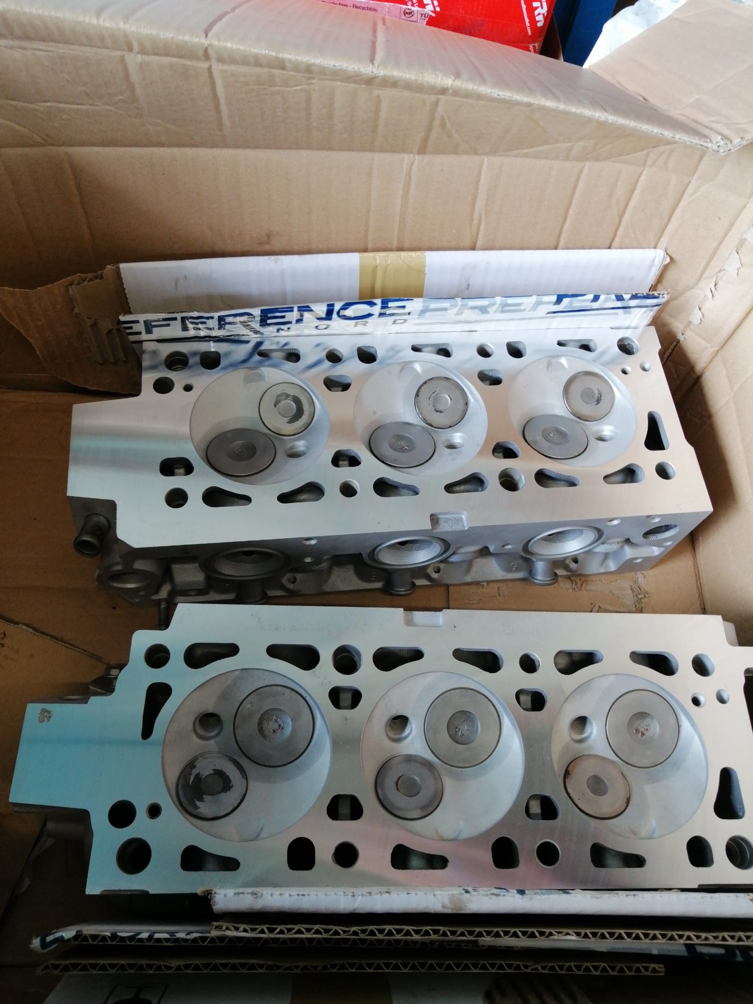

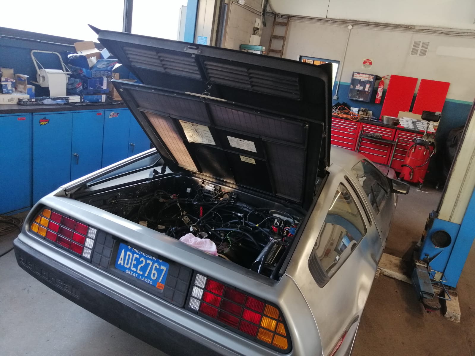

Messagepar LudoDimezi » Mar 06 Juin 2023 à 07:51
En attendant les pièces
Culasses
Kjet
Delorean go
Elle est sous bache, vraiment pas mal d’ailleurs !

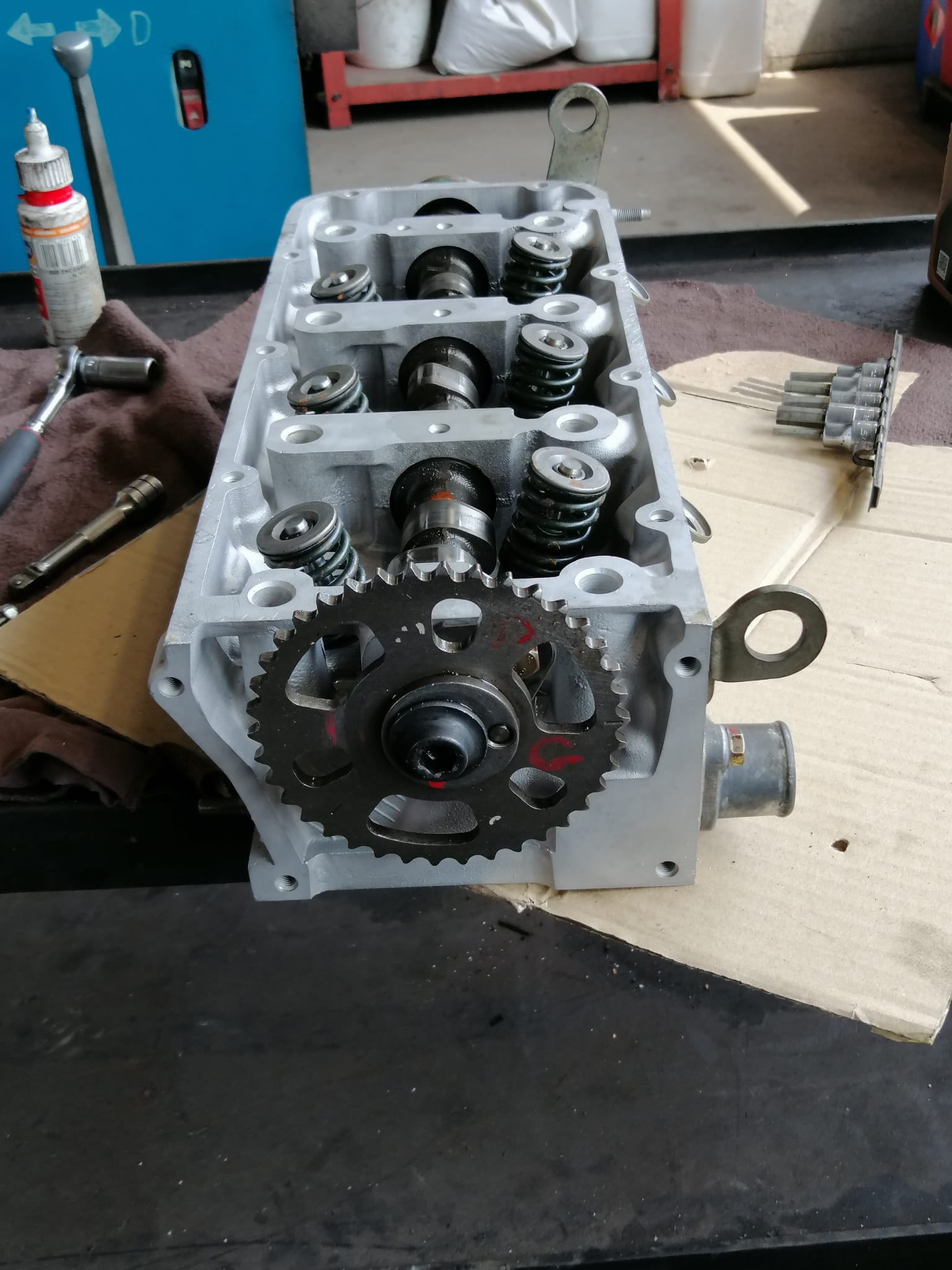

Messagepar LudoDimezi » Mar 13 Juin 2023 à 13:43
Les culasses sont de retour du futur !
Les pieces Deloreango, la ligne d’échappement aussi
Il ne manque que le K-Jet qui doit arriver vendredi

Messagepar evie » Mer 14 Juin 2023 à 09:16
Cool tu as commandé l'échappement, désolé j'ai pas eu le temps de faire des photos avant ton achat. Je pense que tu ne sera pas déçu. Fait nous un retour une fois installé

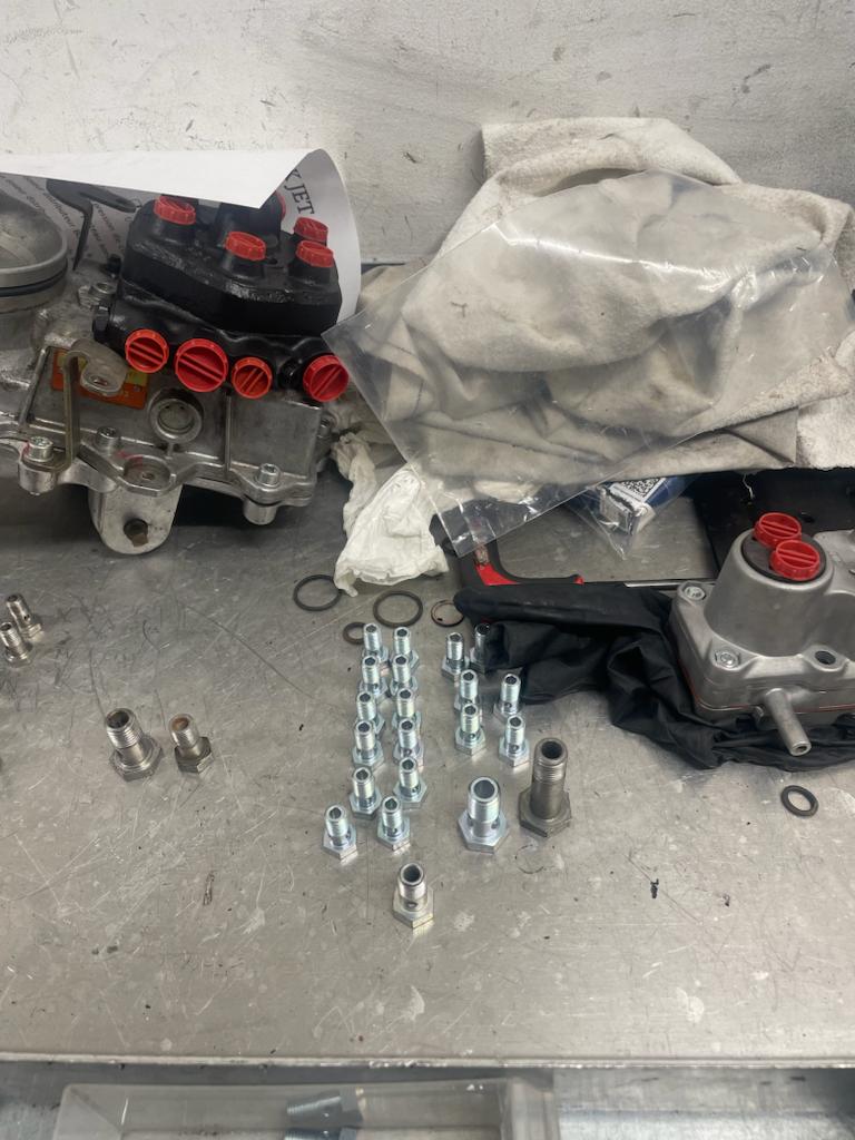

Messagepar LudoDimezi » Ven 16 Juin 2023 à 16:52
Kjet de retour de révision.
Super la societé K-Jet, rapide et efficace, très pro
Y’a plus qu’à tout remonter.

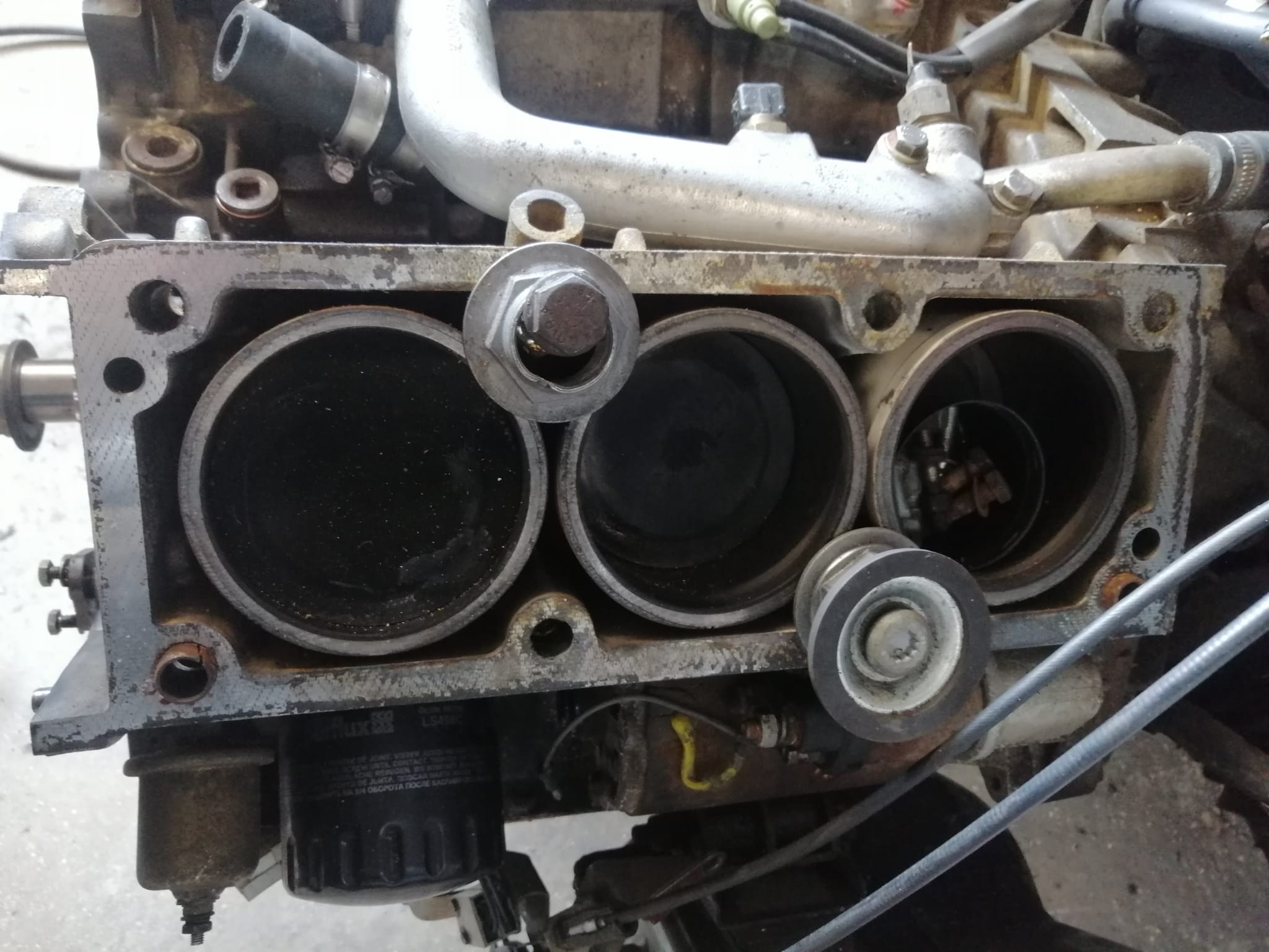

Messagepar LudoDimezi » Sam 17 Juin 2023 à 10:36
Le remontage commence

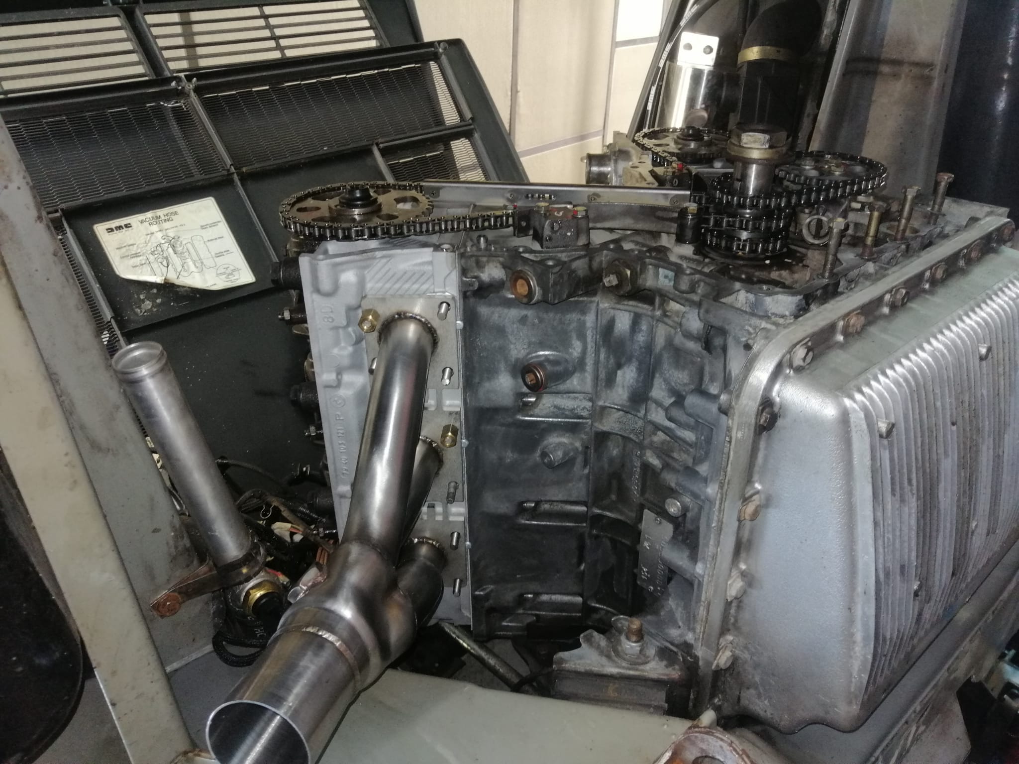

Re: NEW VIN 5758
Messagepar LudoDimezi » Dim 18 Juin 2023 à 06:42
Step by step
