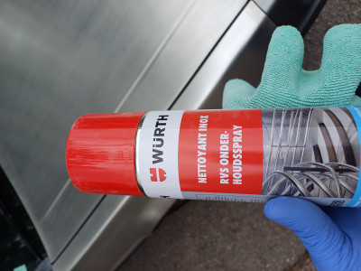

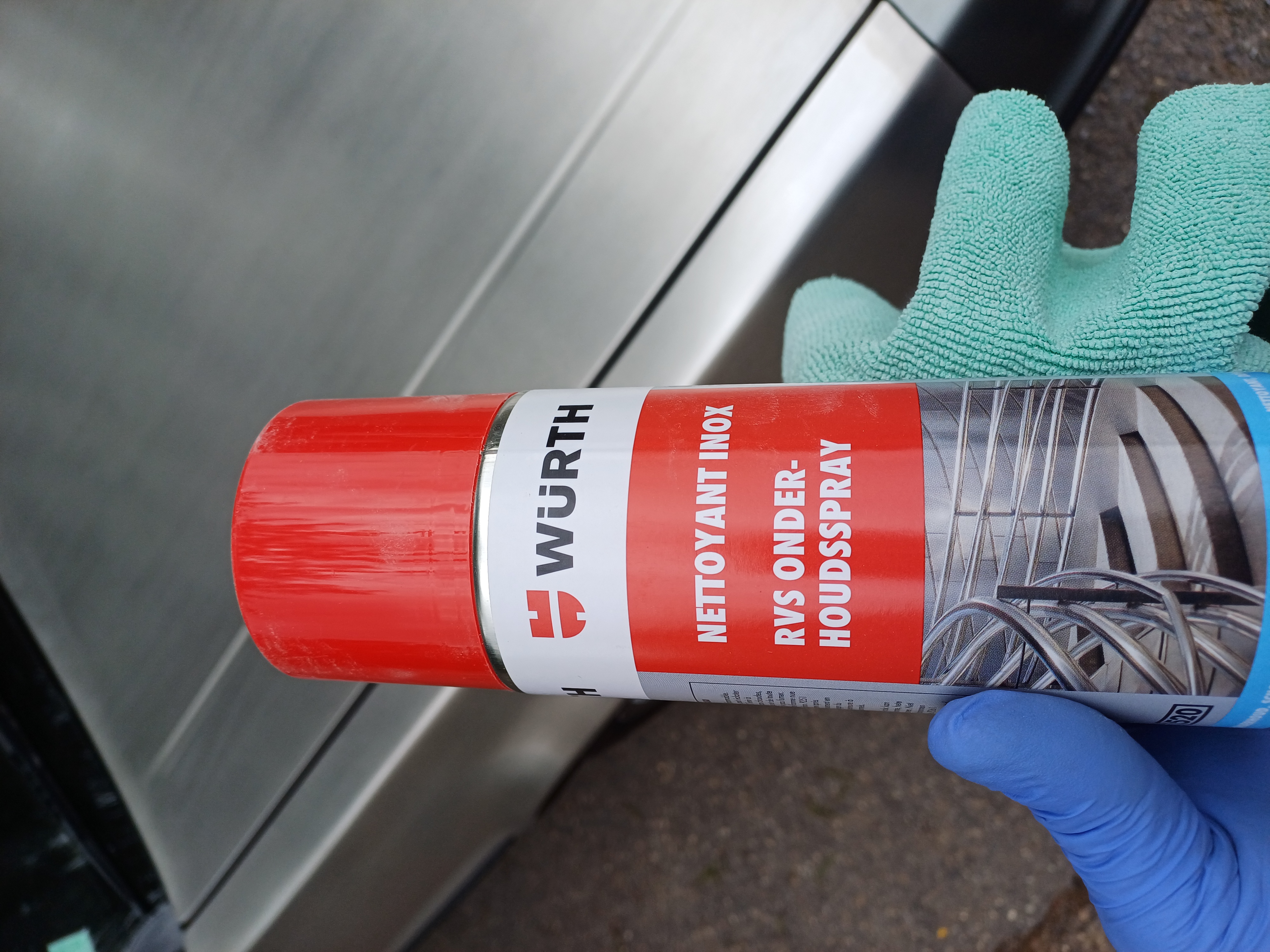

Messagepar Kilroy » Dim 02 Juin 2024 à 20:03
Un nettoyant Inox de chez Wurth ... pour nettoyer les frigos :lol: avec une microfibre c'est nickel

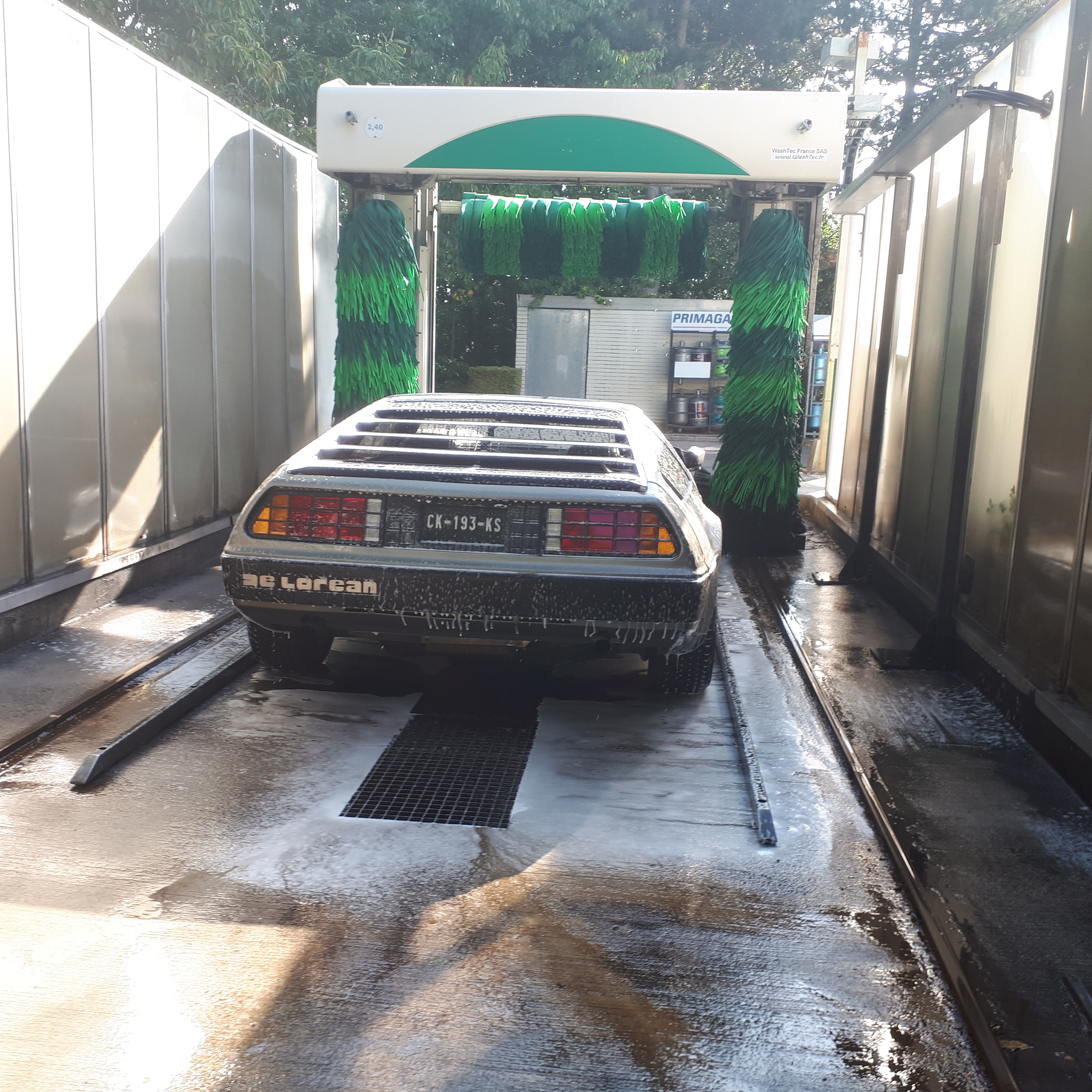

Messagepar jme » Ven 07 Juin 2024 à 08:03
,,,??? brossage integré !!! :mrgreen:

Messagepar Stainless » Ven 07 Juin 2024 à 13:37
argh.. les rouleaux... rien de tel pour deboiter les retros ( ou plier la trappe a essence ) :P

Messagepar Kilroy » Lun 10 Juin 2024 à 09:18

Messagepar Kilroy » Mer 12 Juin 2024 à 10:12
Le produit Wurth ? ça marche super bien pour ma part, j'utilise que ça depuis que j'ai la voiture !
Après la technique c'est de l'appliquer sur la microfibre et pas sur la carrosserie et après avoir étaler le produit il faut utiliser une microfibre sèche pour enlever le surplus qui laisse des traces
