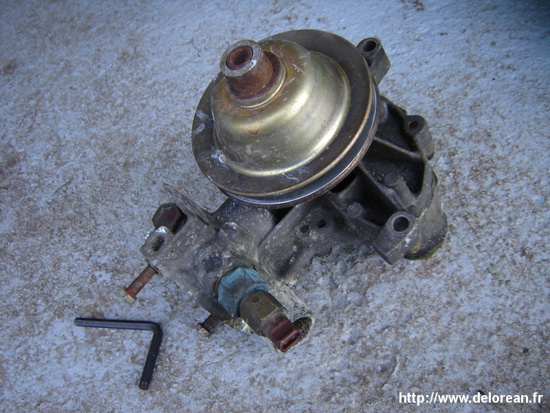

Quelques heures de libres cette semaine m'ont permi de faire du nettoyage dans le compartiment moteur, la pompe à eau est enfin déposée !!!
incroyable non :roll:

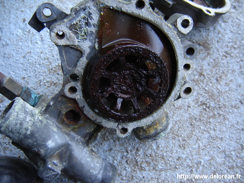

Il y a comme qui dirait du monde à l'intérieur ... entre la boue, les champignons et le liquide de refroidissement cristalisé ...
Une belle et dure couche de rouille tout autour de l'hélice ... mais rien de vilain. Le roulement est impeccable, aucun jeu et est parfaitement étanche.
... mais surtout, là où on s'en doutait bien, dans le tuyau qui vient du circuit de chauffage, cause de mes soucis du début ! et encore j'avais au préalable passé un coup de tournevis fin dedans avant dépose pour voir si ça passait !
nettoyage prévu de tout ça avant repose et je verrai si ça améliore les choses, et surtout le chauffage à bord !
Messagepar aventure » Dim 28 Fév 2010 à 00:43
C'est Madame qui serra heureuse :)
Messagepar ylric » Dim 28 Fév 2010 à 16:57
Bahh que cette pompe est sale :x
Un coup de brosse?
C'est cool, le problème de chauffage est enfin expliqué :)
Messagepar MARCUS » Lun 01 Mar 2010 à 07:36
Hé bien, je ne sais pas ce qu'il y avait dans ton circuit de refroidissement mais c'est pas beau, bheurk :roll:
Si c'est bien là l'origine de ton problème de chauffage, c'est cool.
Z'allez pouvoir rouler les miches au chaud :lol:
