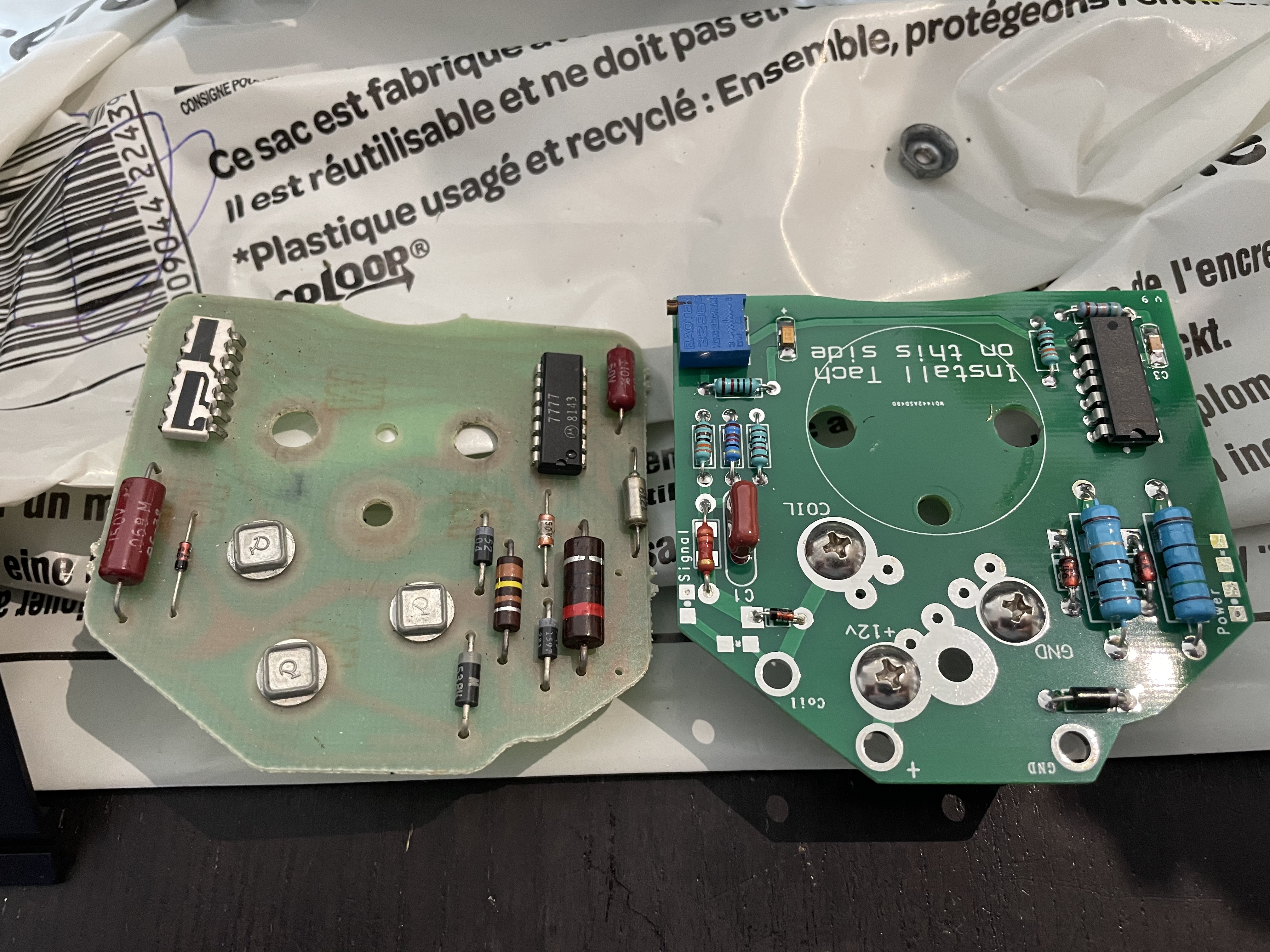

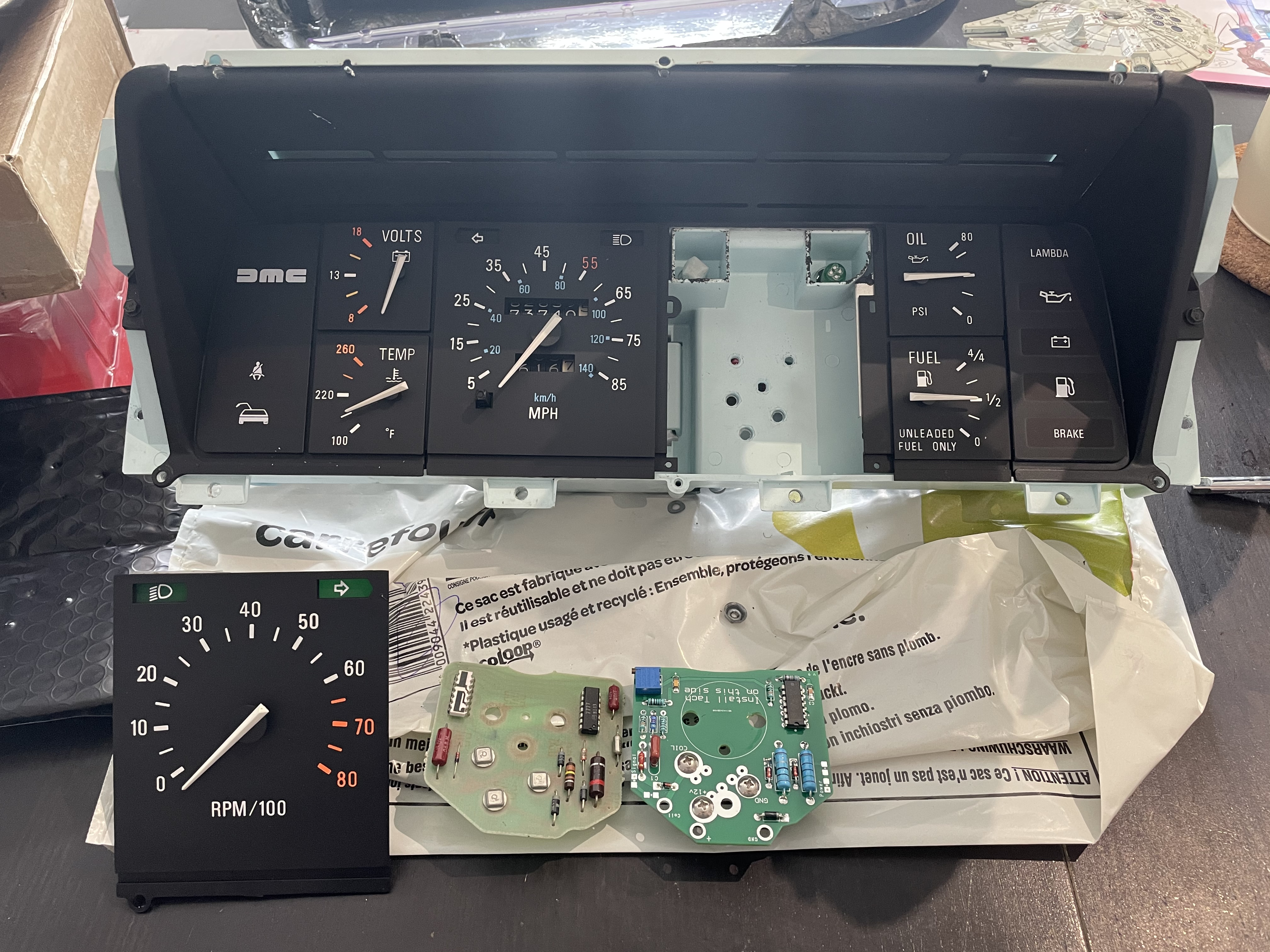

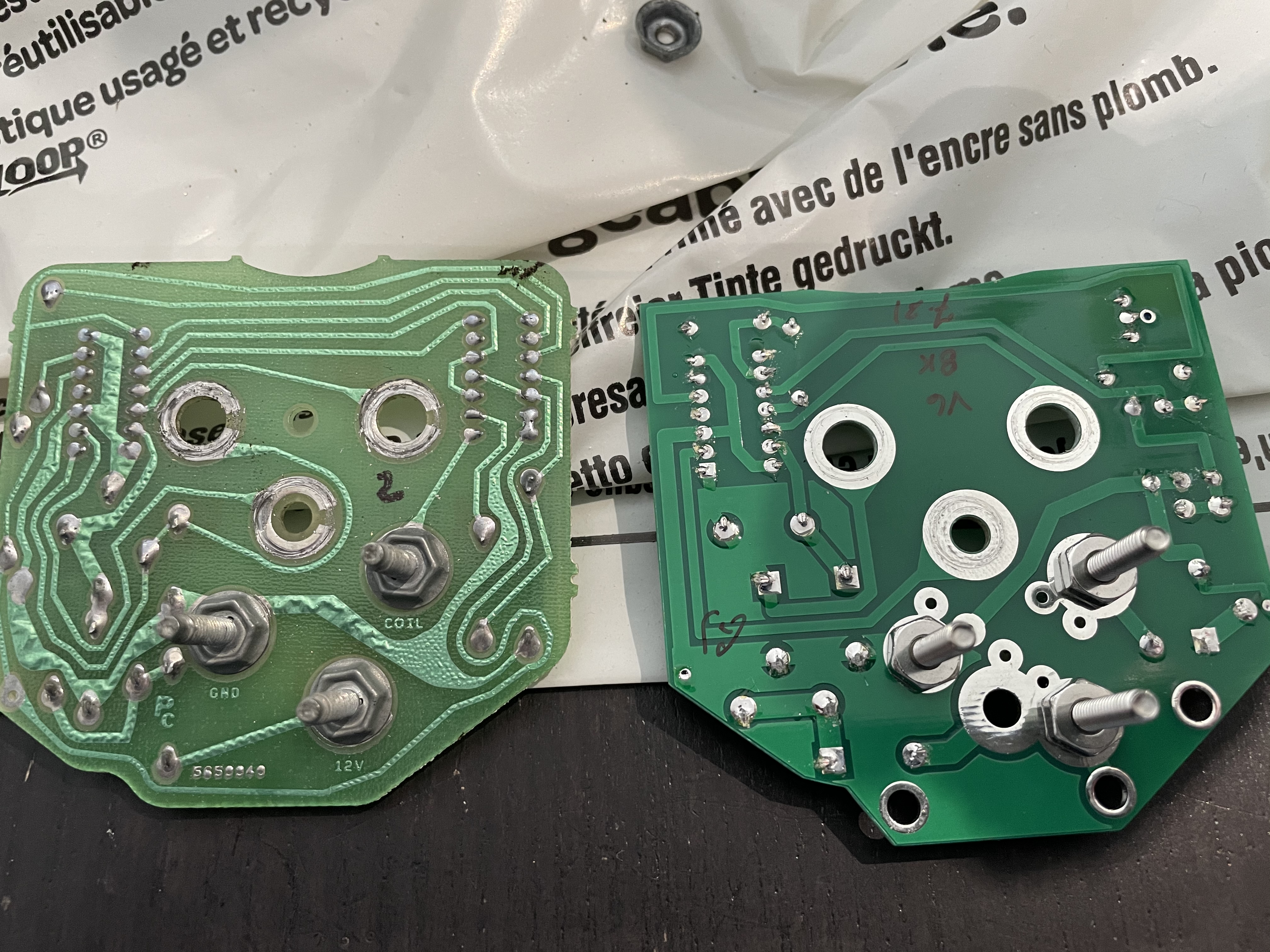

J’ai également commandé la platine de mon compte tours que j’ai remplacé et qui fonctionne parfaitement après plusieurs années d’inactivité :D
Merci pour cette trouvaille Simon :wink:

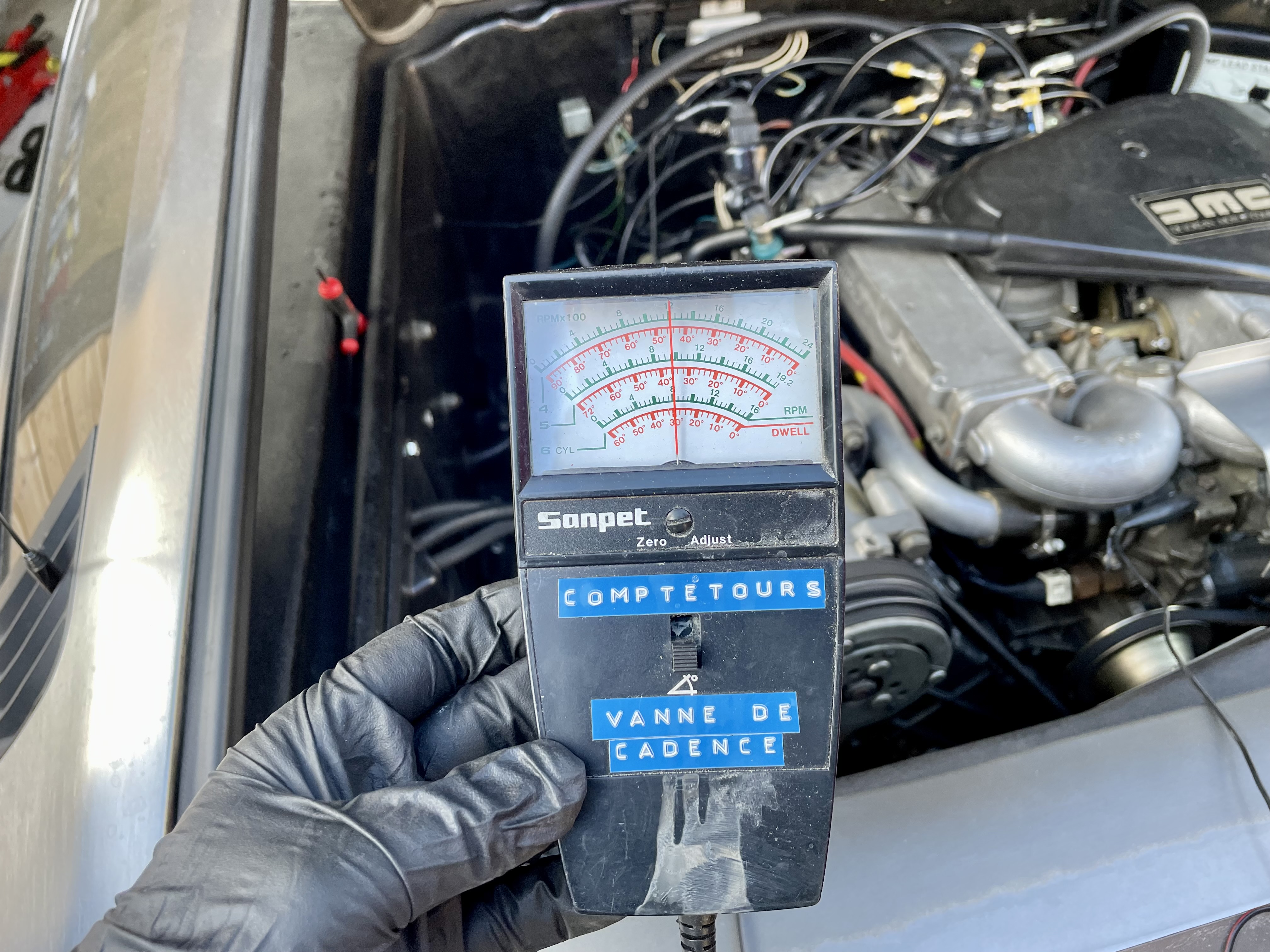

j'ai fait la demande pour le kit diagnostique

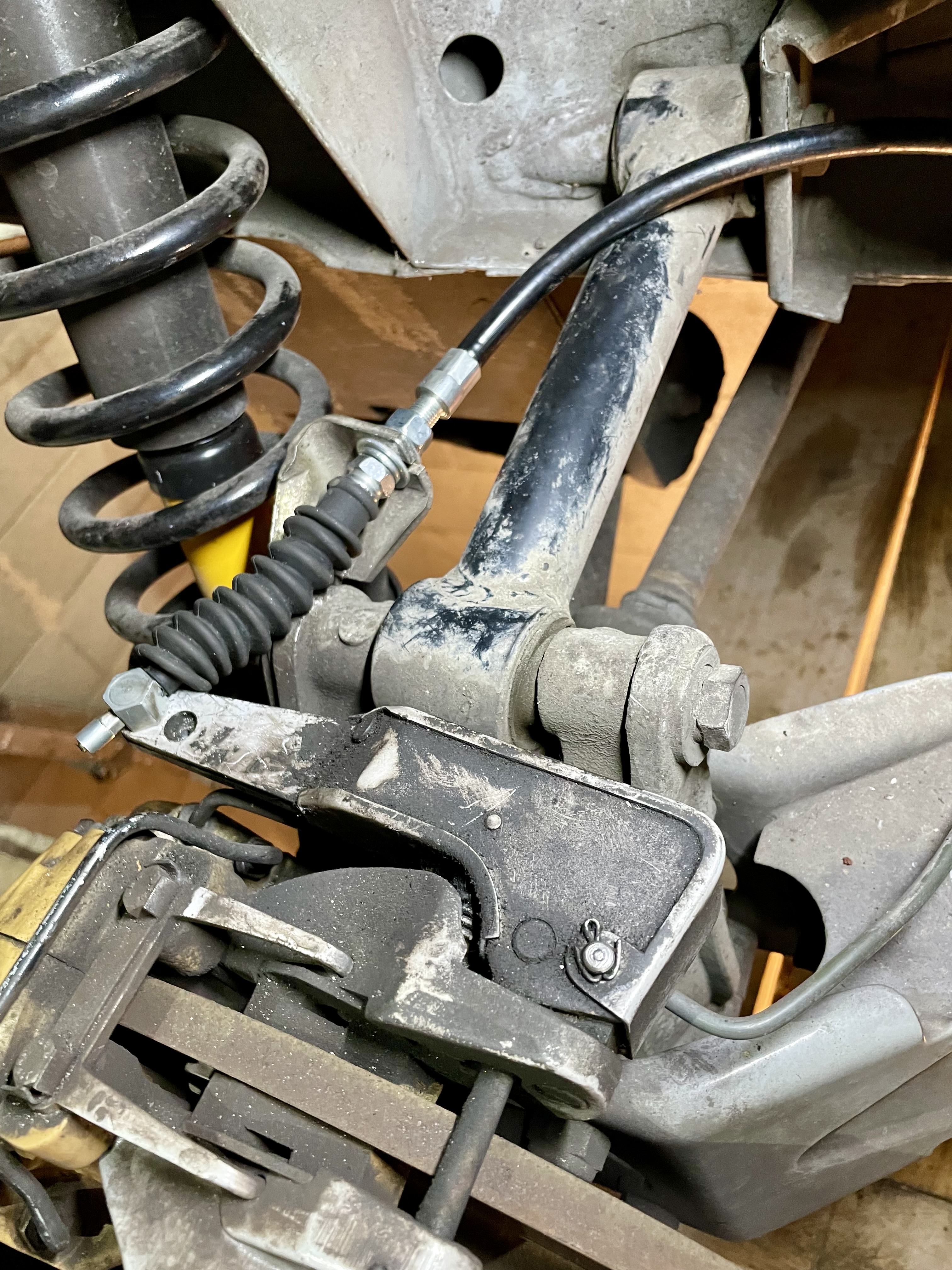

Messagepar djamel » Dim 19 Mar 2023 à 20:16
salut a tous

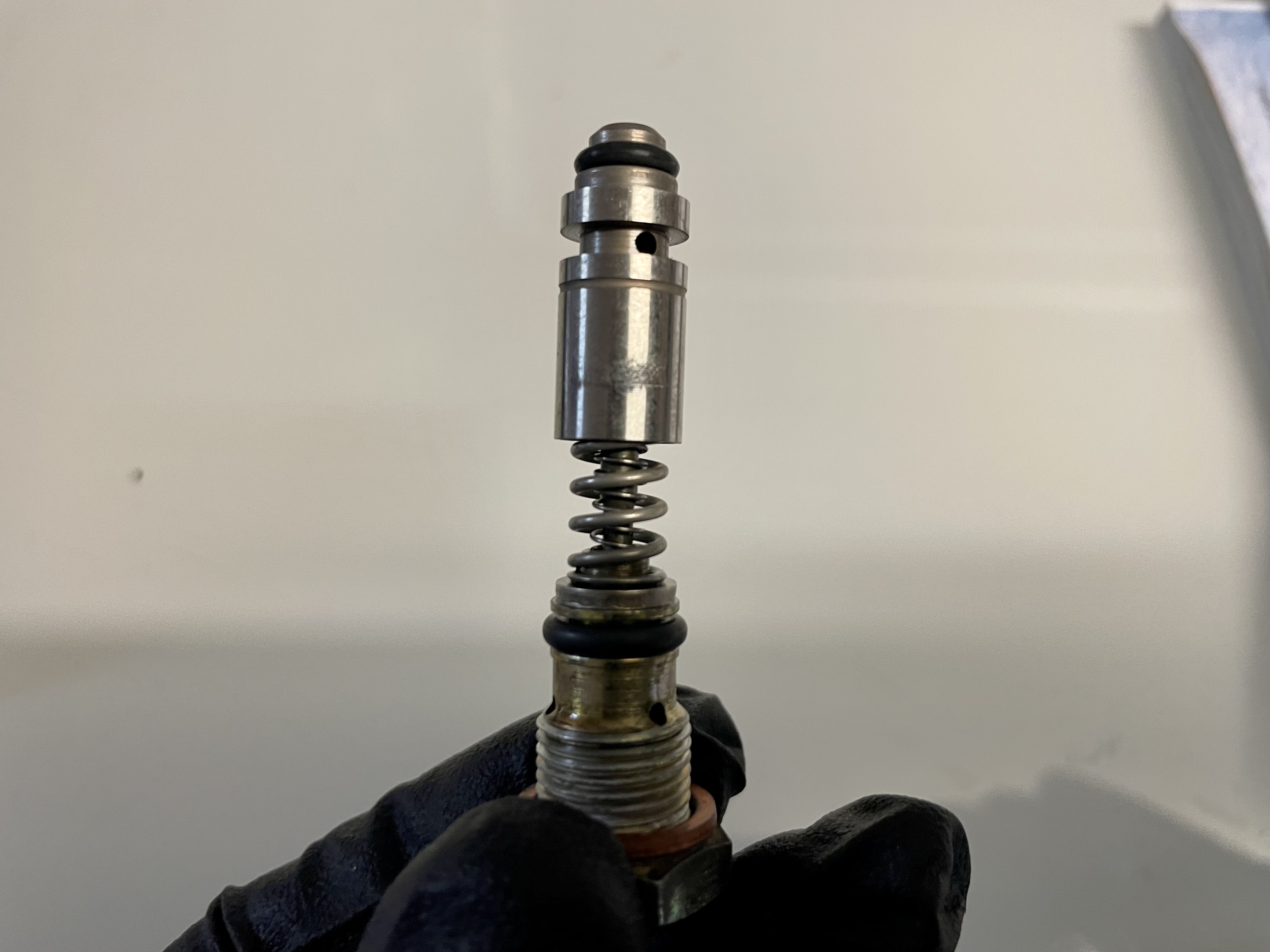

suite a mon problème de démarrage a chaud j'ai commencé par vérifier les 2 joints du doseur
je constate qu'ils sont bon

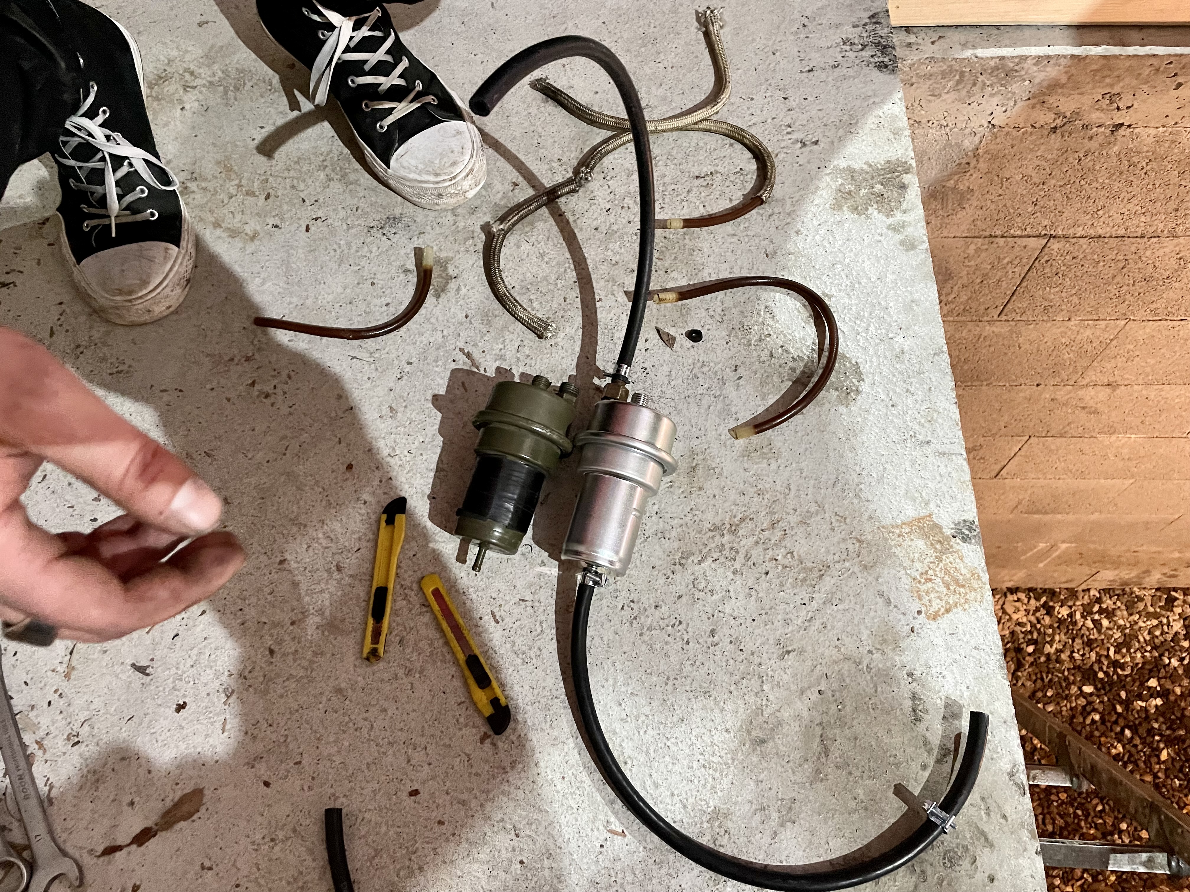

ensuite je commande un nouvelle accu et direction chez Dimitri
plus pratique a remplacer avec un fossse
j'en profite également de remplacer les durites

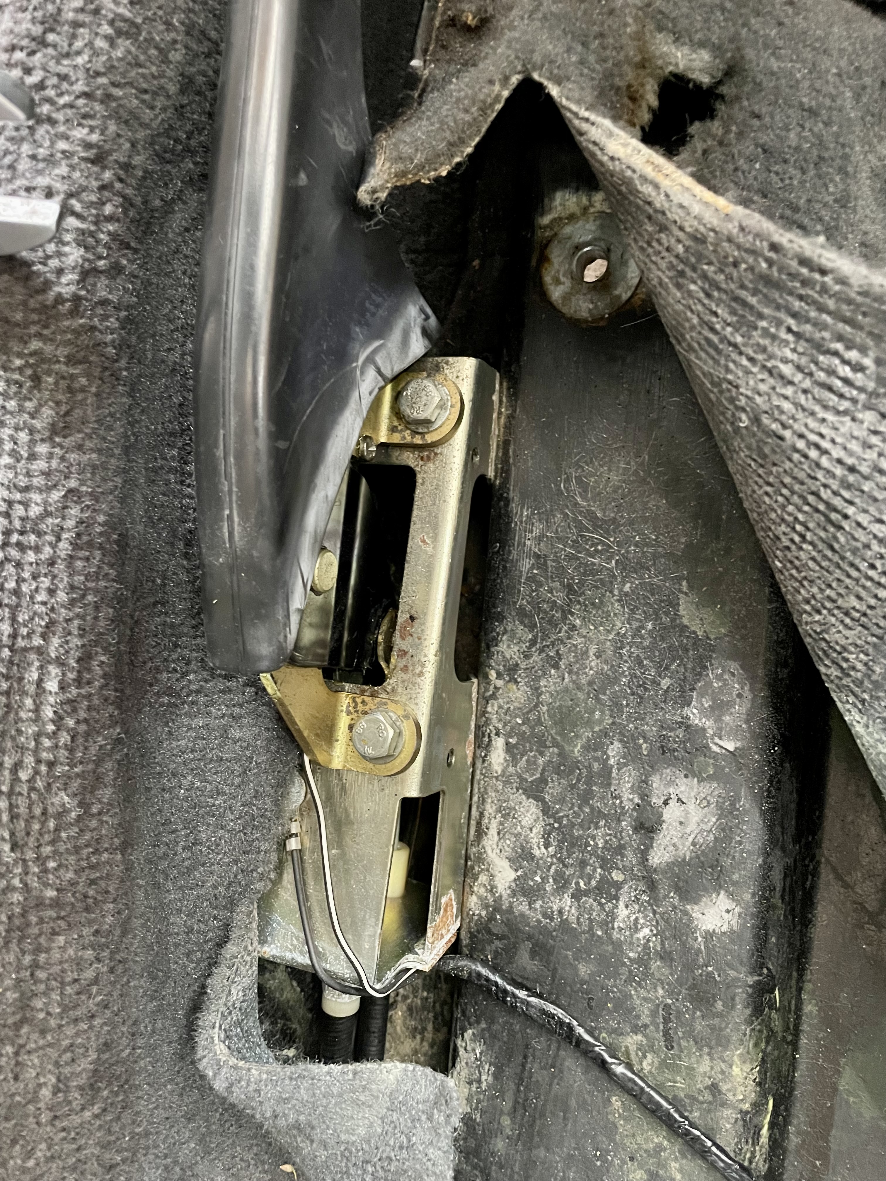

ainsi que le câble de frein a main coté passagé
contrôle de la richesse
merci Dimiri et Quentin pour le coup de main

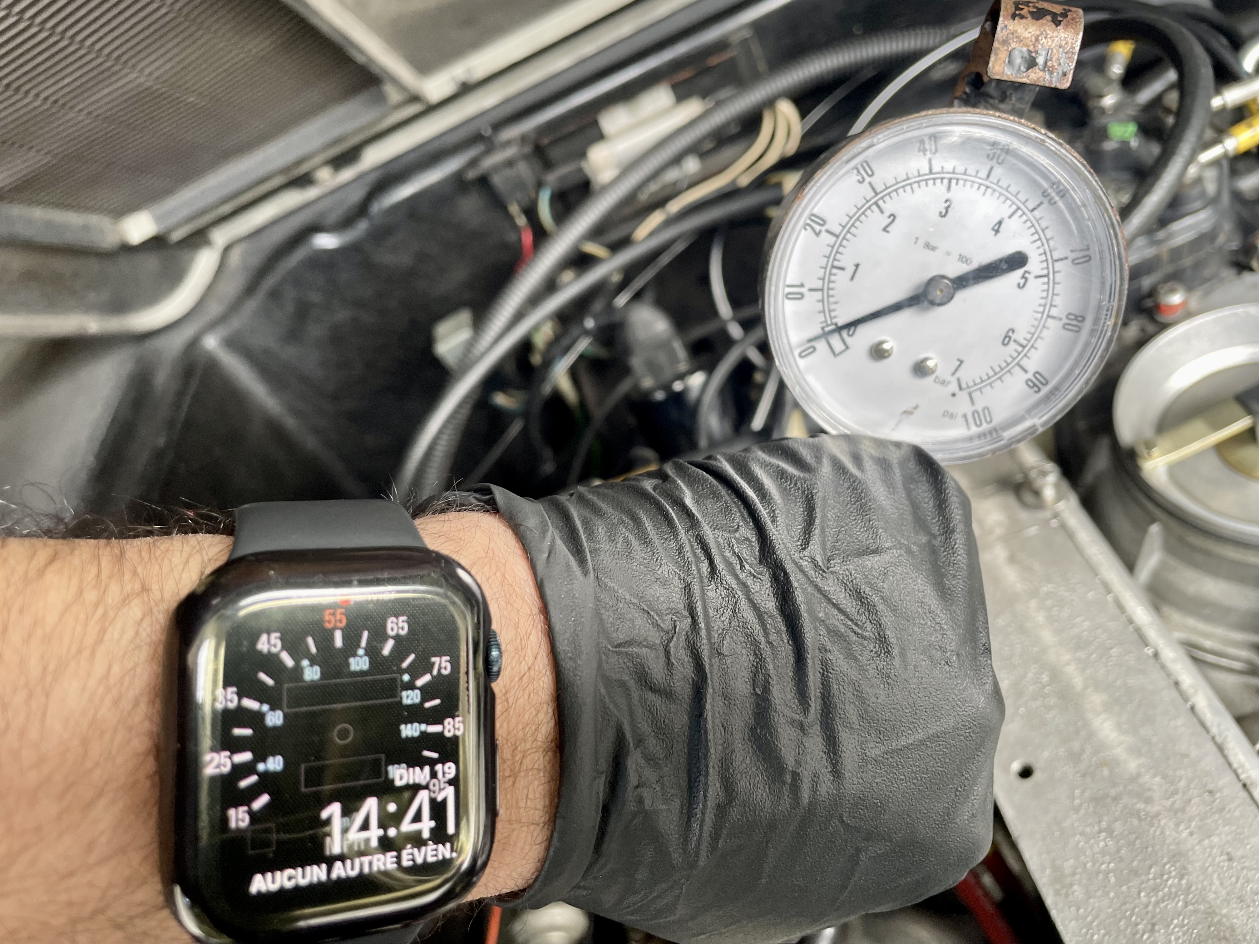

retour au bercail sans problème (100KM) et a mon arrivée je la redémarre après 30 minutes d'arrêt et la elle ne veut rien savoir :|

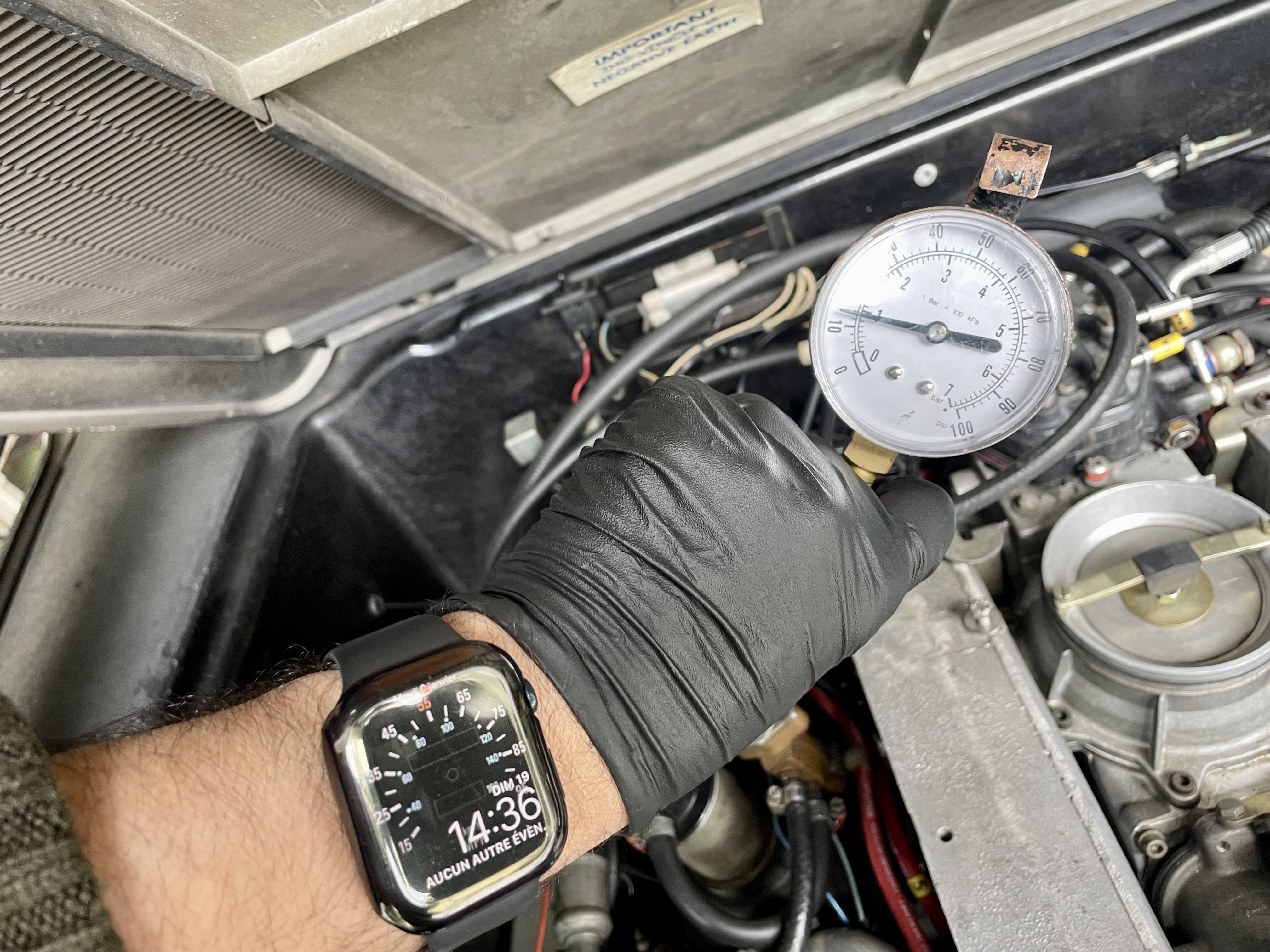

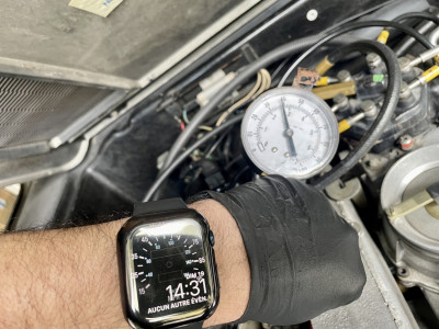

au lendemain j'instale le ,manomètre de pression et shunte le relais RPM
j'ai 3 bars
10 minutes après 0 bars
je la demarre et a froid et la pression est a 3 bars
moteur chaud 3,7 bars
a l'arrêt le pression chute très vite en 10 minutes

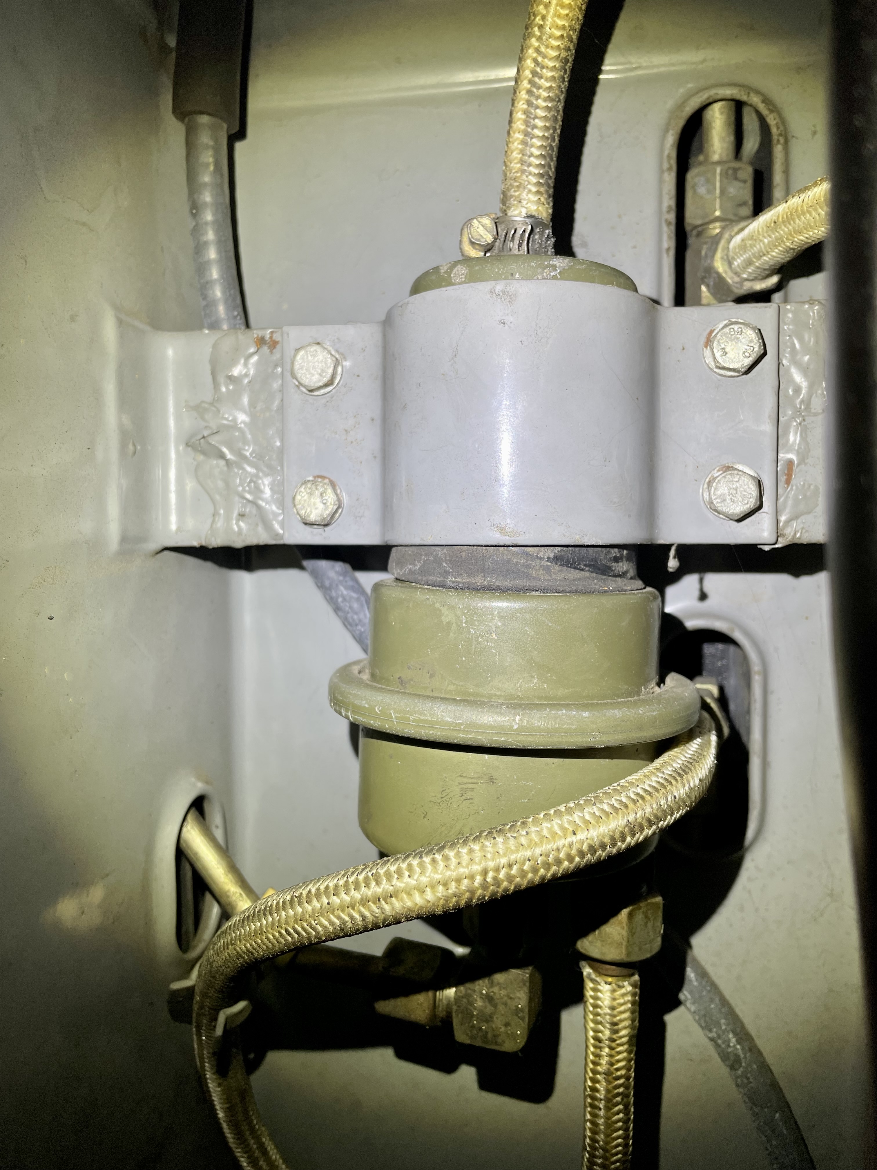

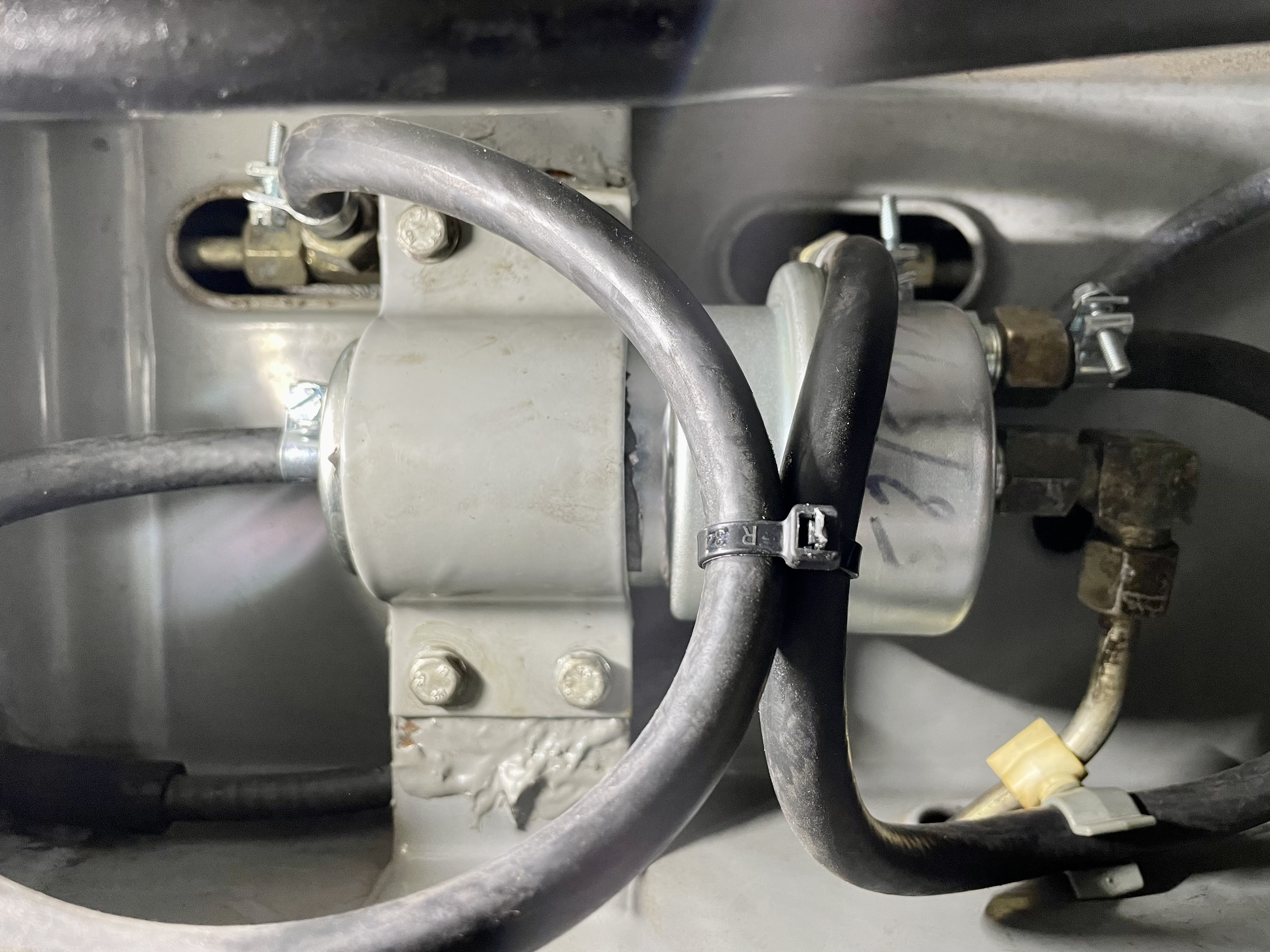

et dans la voiture a l'arrêt j'entends le ressort de l'accu cogner
un avi :cry:
Messages: 1721

Messagepar Stainless » Dim 19 Mar 2023 à 20:28
djamel a écrit:j'ai commencé par vérifier les 2 joints du doseur
tes joints peuvent etre visuellement OK mais suffisamment usés pour etre fuyards. il fallait commencer par les changer.
si ça persite, il faudra se reporter au clapet anti retourt de la pompe. mais d'abord.... il faut des joints toriques neufs
djamel a écrit:on a pensé au WUR aussi
perte de pression rapide + accu qui se detend, cherche pas plus loin, tu perds trop vite la pression. -> changement de joints toriques
