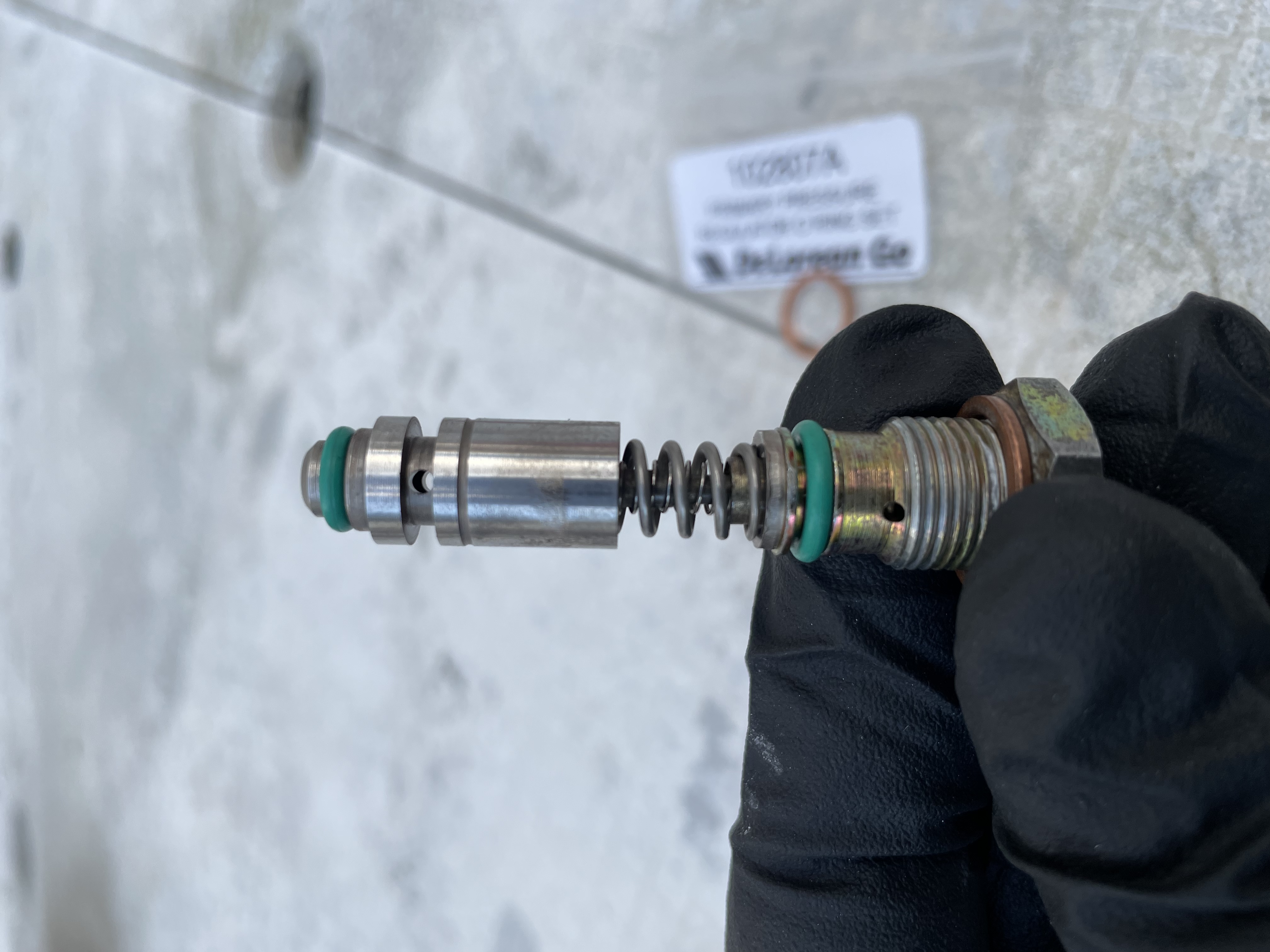

djamel a écrit:et dans la voiture a l'arrêt j'entends le ressort de l'accu cogner
Tout à fait d'accord avec Raph: J'ai eu les même symptômes pendant la Silver Coast 2009 et je même venais de changer l'accumulateur suite à des problèmes de démarrage à chaud! :ios_47:
Et rien, J'ai réussi à rentrer chez moi (1200 km) et j'ai changé les joints, problem solved! :ios_50:
J’ai l’impression que, avec le nouvelles essences, il faut changer les joints toriques plus souvent qu’avant.
DeloreanGo les propose avec une matériel verte qu’il est censé d’être plus résistant à l’essence.

Effectivement j’ai vu ça, je les ai justement commander chez eux

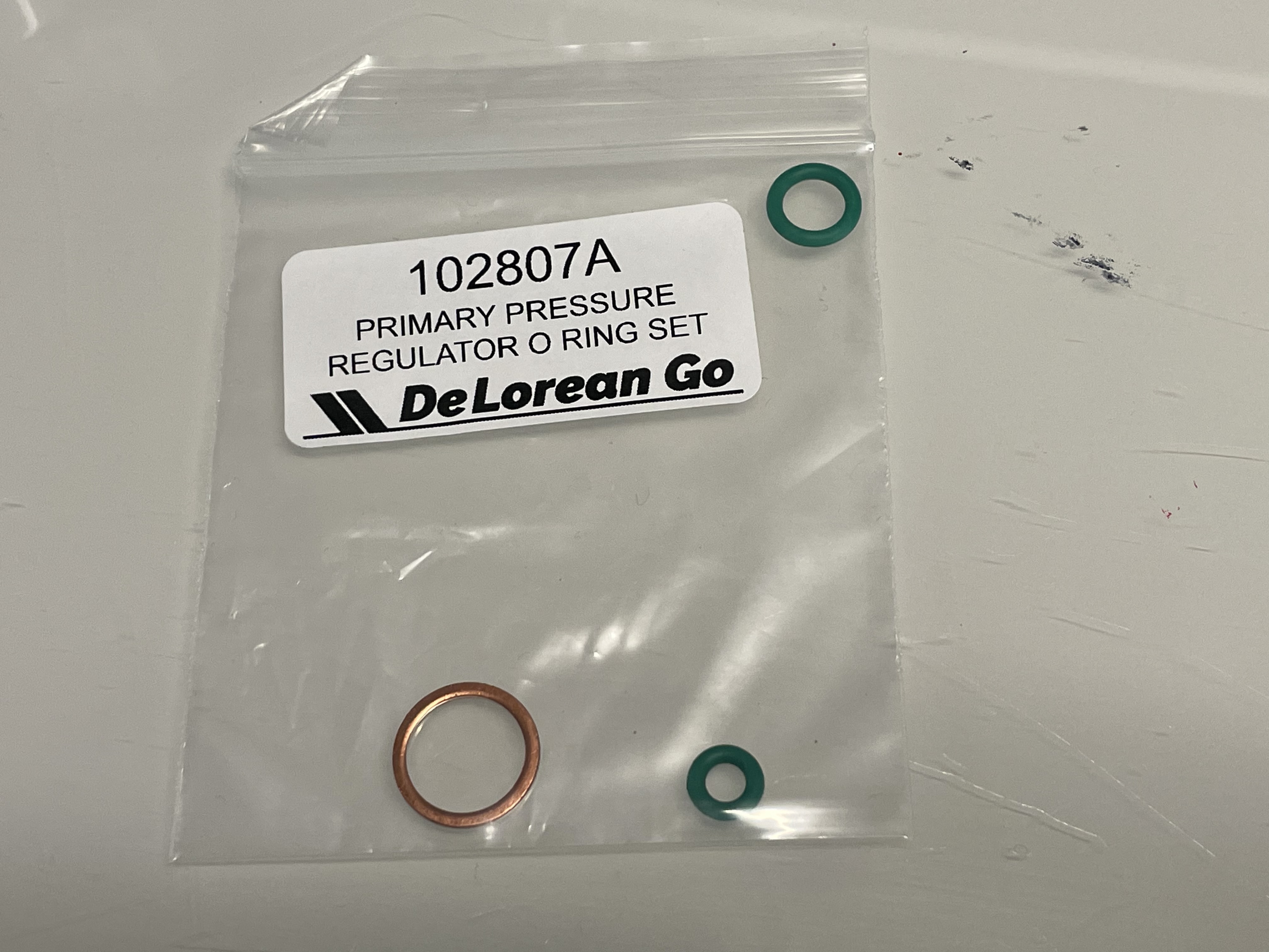

Bon, j’ai finalement reçu mes joints toriques (15 jous de livraison :ios_09: )
En place

djamel a écrit:Bon, j’ai finalement reçu mes joints toriques (15 jous de livraison :ios_09: )
ça a été pareil pour moi :wink:
RM a eu des grandes, grandes ennuies au début de l'année, donc 15 jours aujourd'hui c'est pas mal :!:

En théorie, dans un monde parfait, le clapet c'est le seul composant restant (après les joints et l'accumulateur de pression) qui garde la pression dans le circuit quand on coupe le contact.
Mais en pratique, tu as déjà essayé à démonter encore le PPR pour voir si les les joints ont été endommagés au remontage :?:
Les pincer, c'est pas difficile..

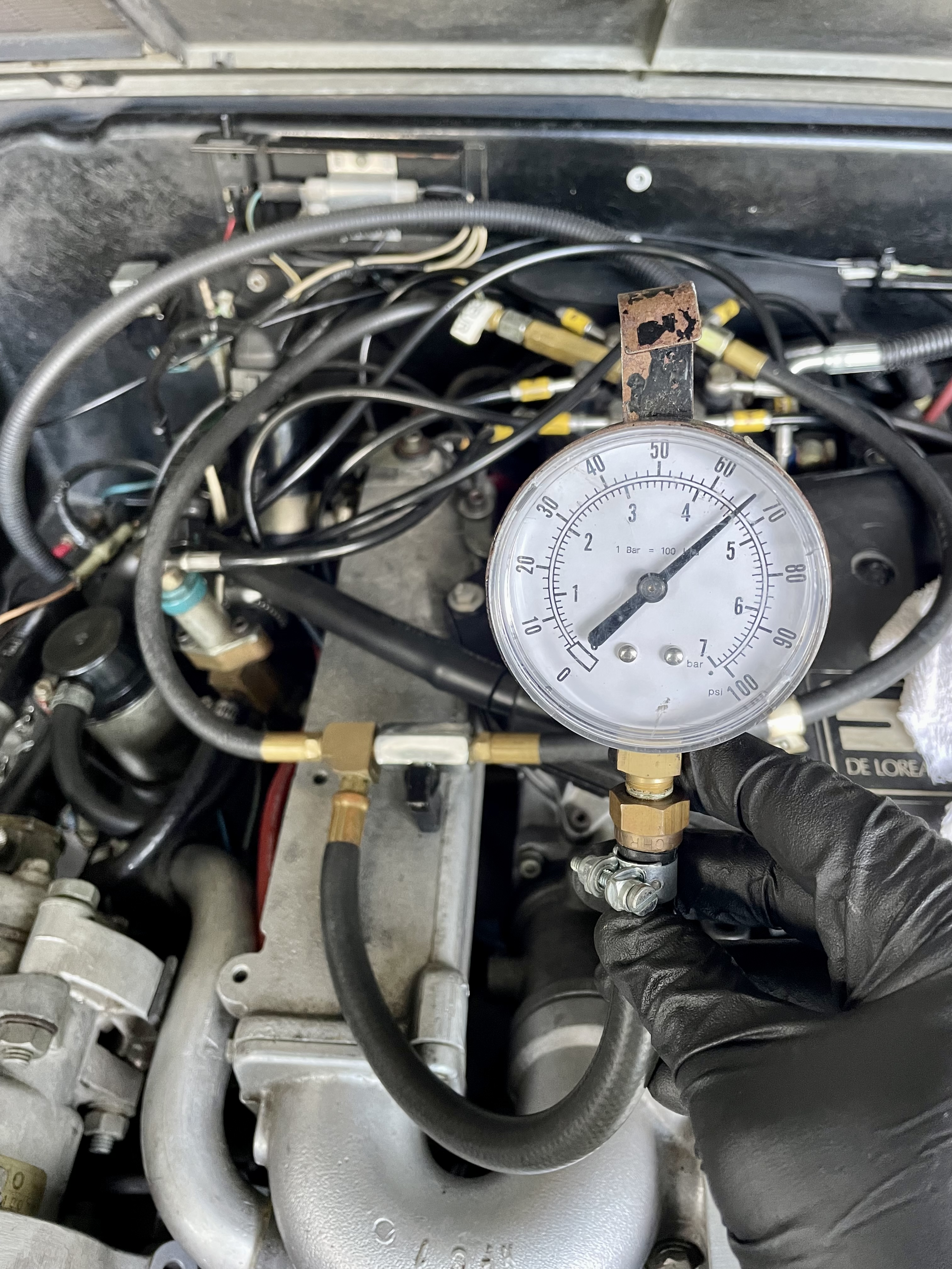

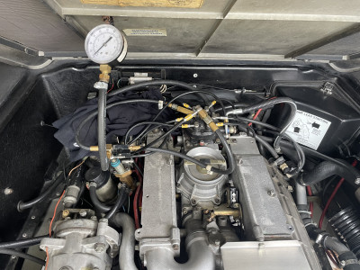

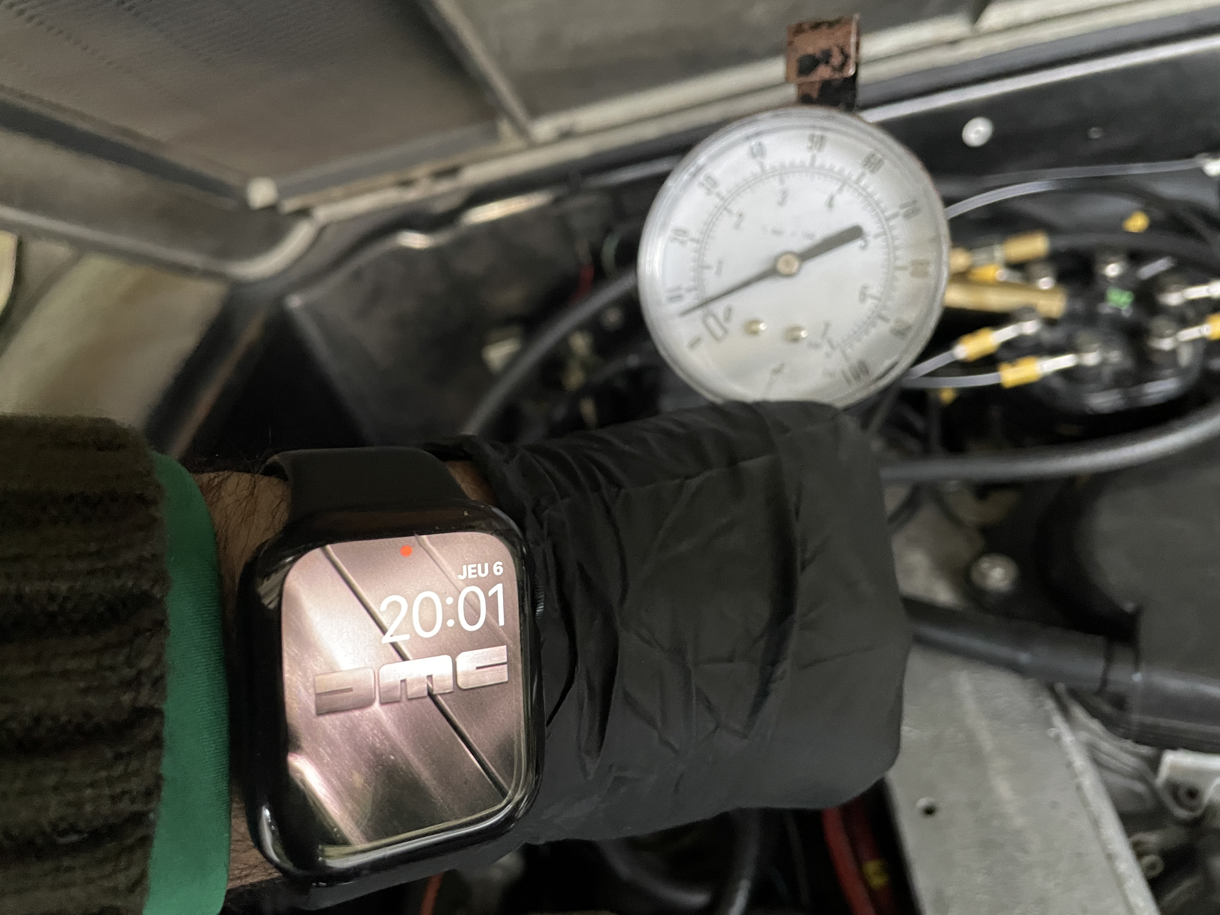

djamel a écrit:Relais shinter, je monte à plus de 2 bars et 10 minutes après 0.bar
pour commencer, tu devrais avoir 5 bars en forçant la pompe car on cherche a mesurer la pression d'alimentation.( et pas celle du WUR).j'ai donc un doute sur l'endroit ou tu branches ton mano ou ta procedure de controle.( si tu laisse la vanne ouverte, ta pression va logiquement se barrer via le WUR....) :wink:
Re: DJAMEL VIN 756

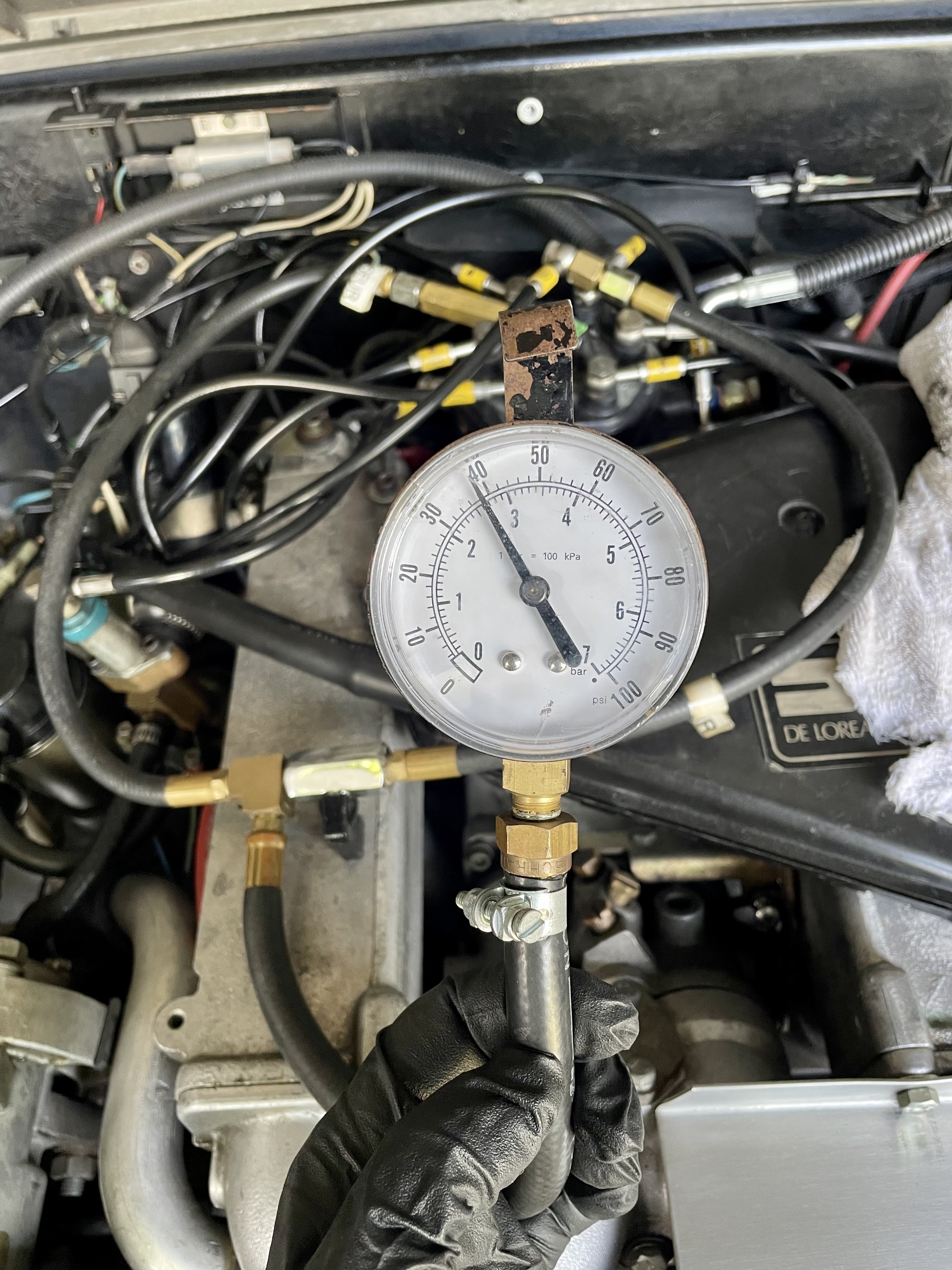

Messagepar djamel » Ven 07 Avr 2023 à 18:52
Je l’ai branché comme ça
Re: DJAMEL VIN 756
Messagepar Stainless » Ven 07 Avr 2023 à 18:57
OK maintenant la vanne doit etre fermée, sinon tes mesures sont fausses. c'est la pression d'alimentation que tu veux mesurer. ( 5 bars quand tu lances la pompe, et tu mesures la pression résiduaire apres coupure)

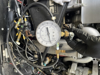

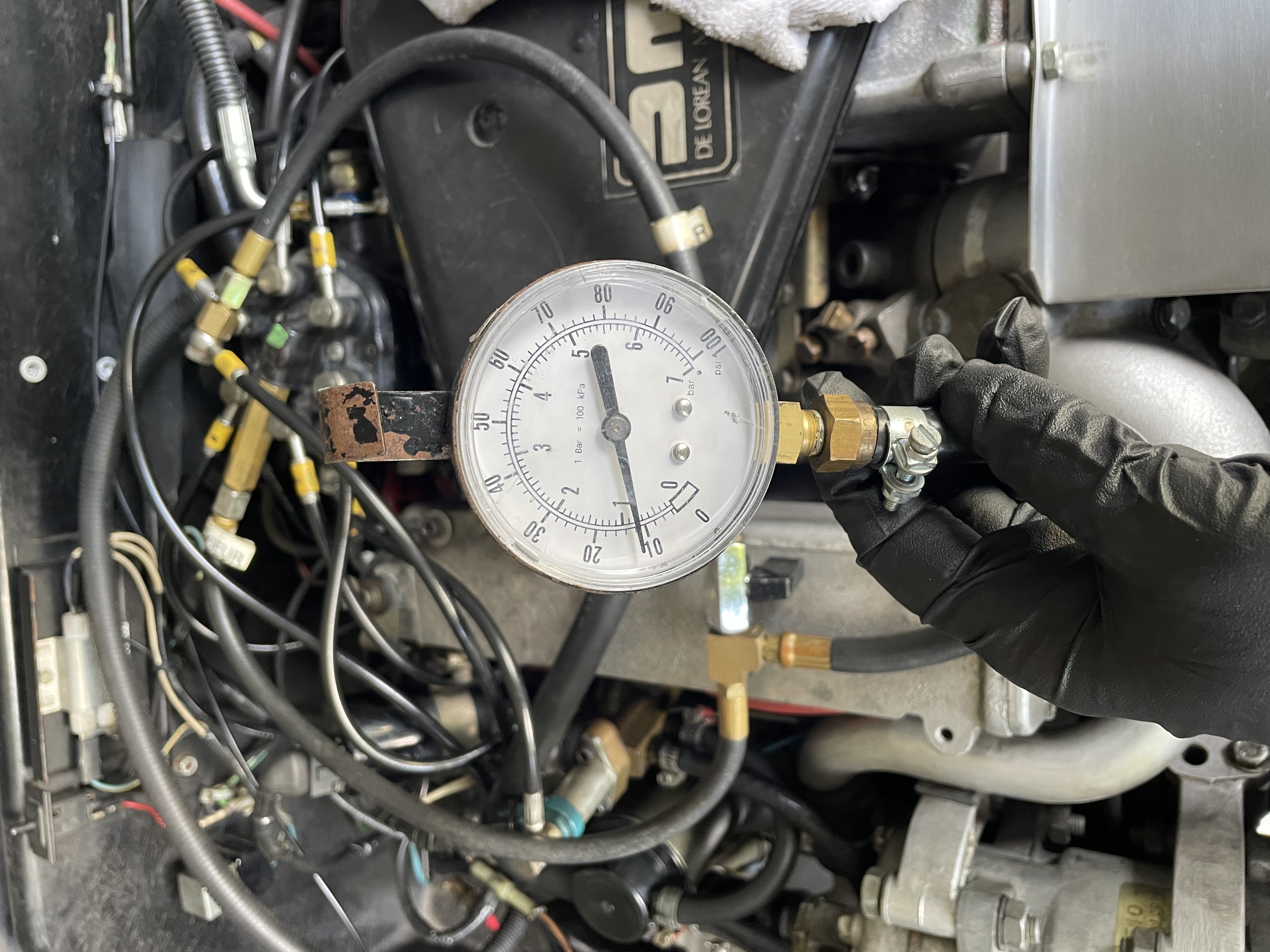

Messagepar djamel » Sam 08 Avr 2023 à 10:49
Ok je comprends mieux
Voici la pression pompe alimenté
Et là non, alimenter

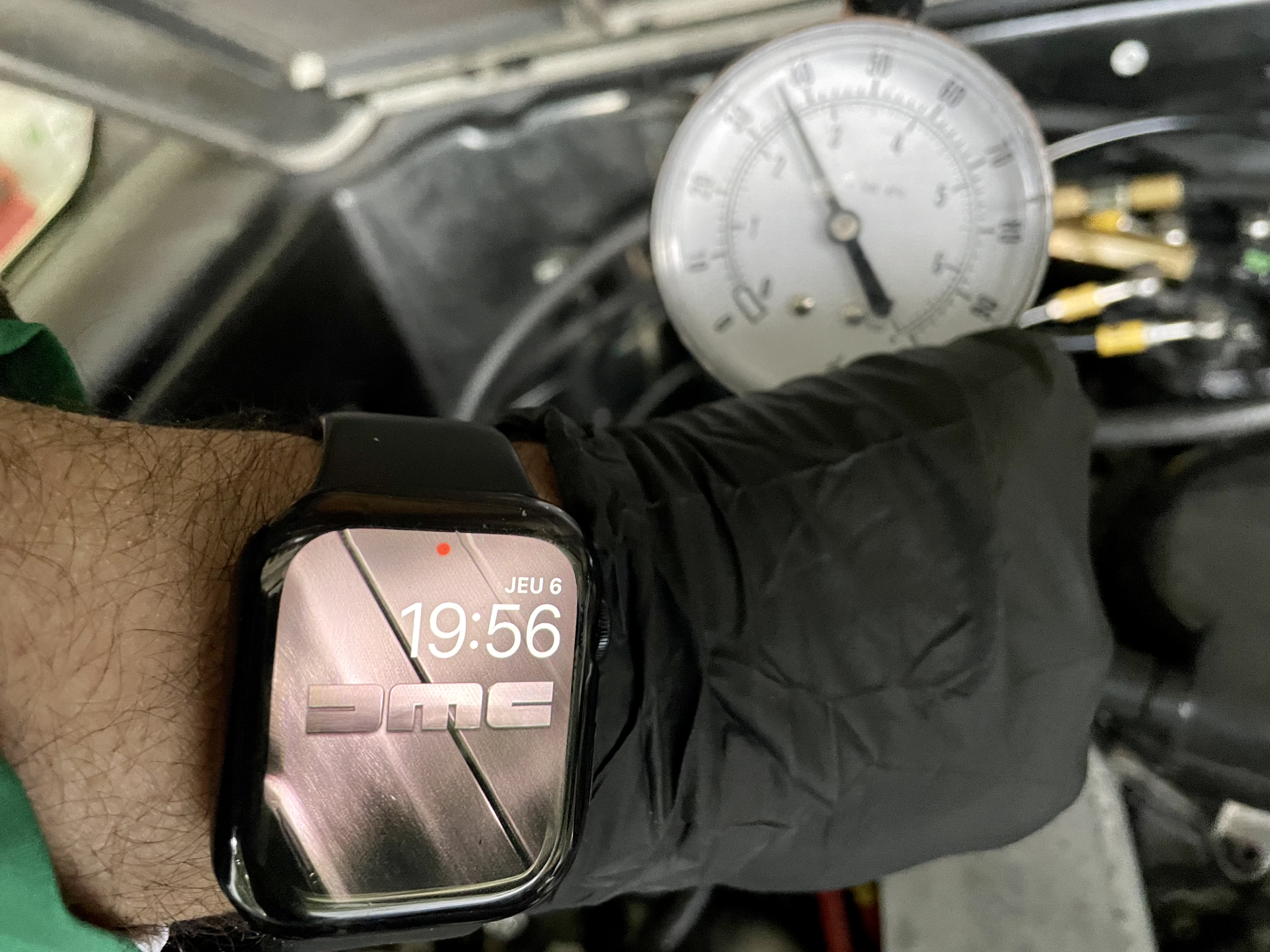

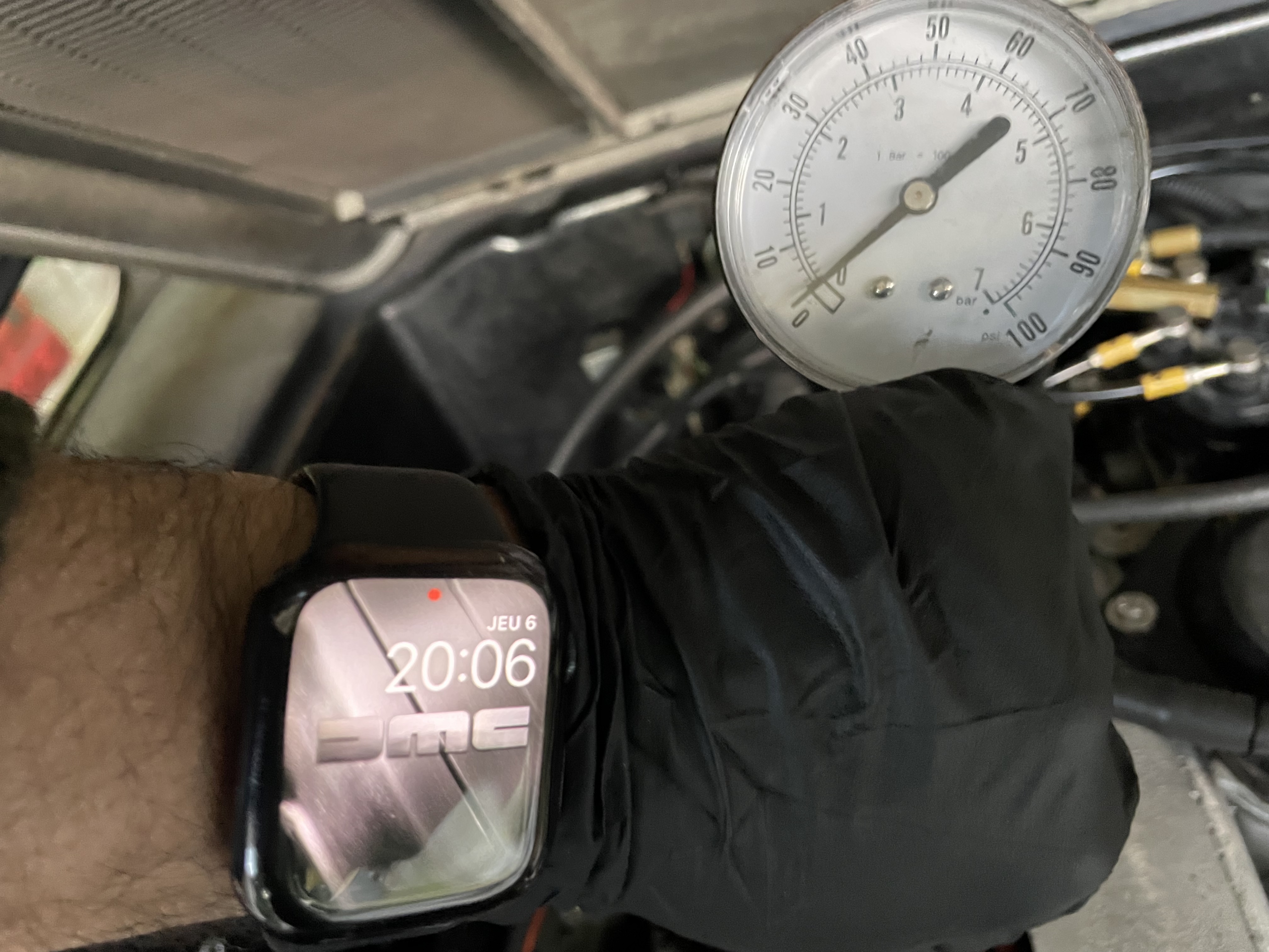

Messagepar djamel » Sam 08 Avr 2023 à 10:51
La 5 minutes après

Messagepar liquidsnake » Sam 08 Avr 2023 à 20:49
Ca me paraît un peu faible?
Messages: 2262
Re: DJAMEL VIN 756
Messagepar djamel » Dim 09 Avr 2023 à 15:00
ouais c'est clair :?

Messagepar Stainless » Jeu 13 Avr 2023 à 18:51
la procedure est bonne maintenant. mais tu perds trop vite la pression, le proibleme vient donc soit du clapet anti retour ( qui sur les nouvelles pompes, se démonte et se change), soit l'accumulateur
