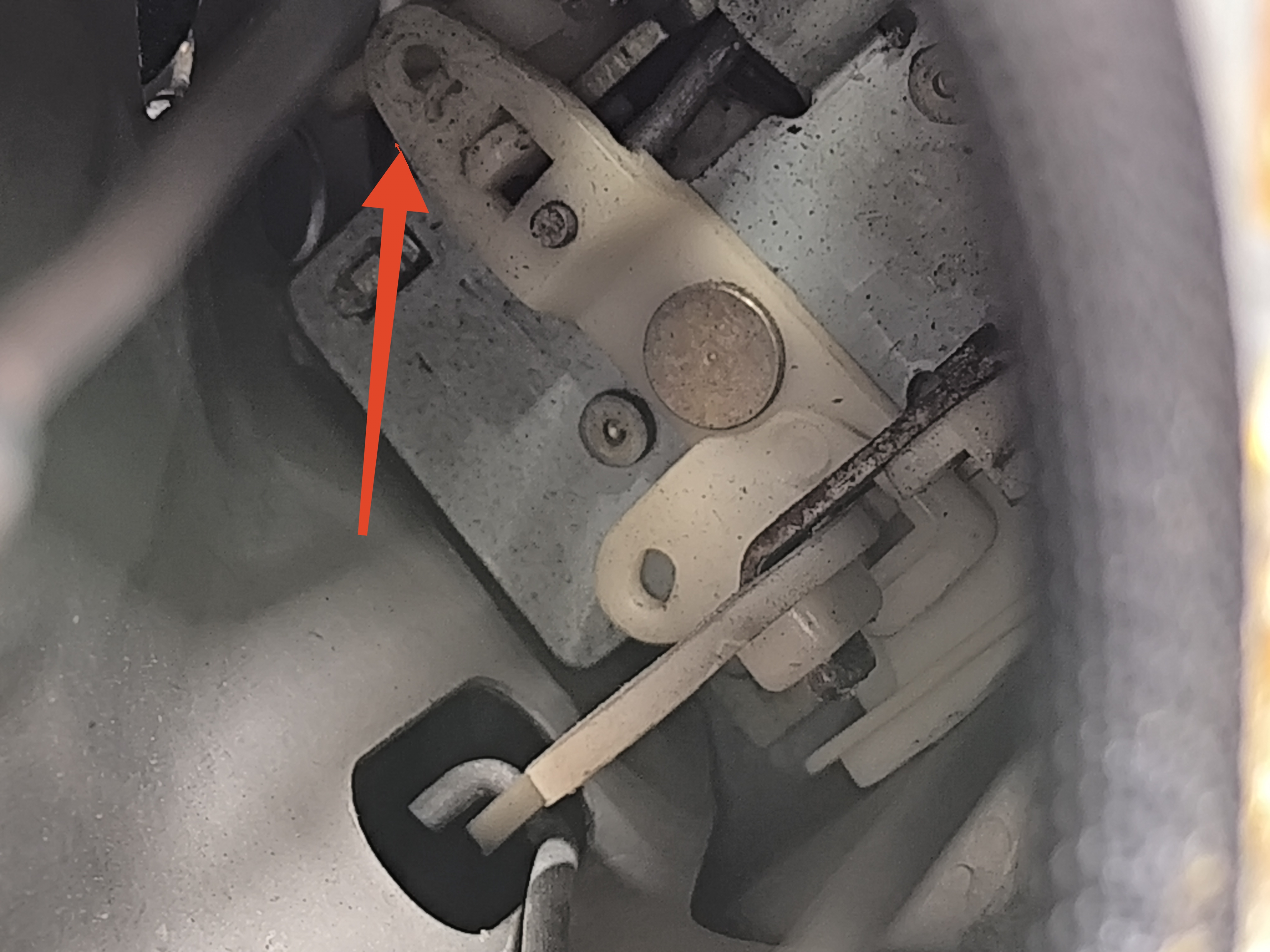

Messagepar nikelman » Mar 10 Sep 2024 à 13:19
Salut tout le monde.
Besoin de science infuse.
Sur le point de changer mon ciel de toit, en voulant ouvrir la portière passager. Verrouillage bloqué. J'ai démonté le panneau supérieur de la porte, j'ai défait le bouton de la tringlerie et même en tirant sur la tringlerie, le système reste coincé.
A savoir que je n'avais plus que la partie côté louver qui étais en fonction.
J'ai tenter avec un long tournevis de manipuler le mécanisme a ce niveau là, mais rien a faire, ça ne veut pas.
Est ce que quelqu'un a déjà eu le problème?
Re: NIKO et VIN 16022
Messagepar Stainless » Mar 10 Sep 2024 à 13:45
c'est la tringlerie verrouillage/déverrouillage ou celle d'ouverture ?
Messagepar nikelman » Mar 10 Sep 2024 à 13:52
En fait, je viens de regarder à nouveau, j'ai deconnecter l'ouverture et la le mécanisme de verrouillage est débloquer. Je comprend que l'ouverture bloquais ça. Mais Je ne parviens pas à ouvrir la porte pour autant. Même déverrouiller et en tirant sur la tringlerie d'ouverture.
Messagepar nikelman » Mar 10 Sep 2024 à 14:09
Au final, a force de manipuler le mécanisme, il a finis par se débloquer. Je me demande encore où ça a bien pu coincer...
Messagepar Stainless » Mar 10 Sep 2024 à 15:04
avec l'age ca prend du jeu ou les leviers se déforment. noie le tout de wd40 et si ça persiste , faudra changer l'ensemble. pour ma part j'avais que des problemes avec la partie lock/unlock que j'ai fini par ne plus utiliser en virant la tringle ( la porte verrouille sur l'autre mecanisme et ca suffit.)
