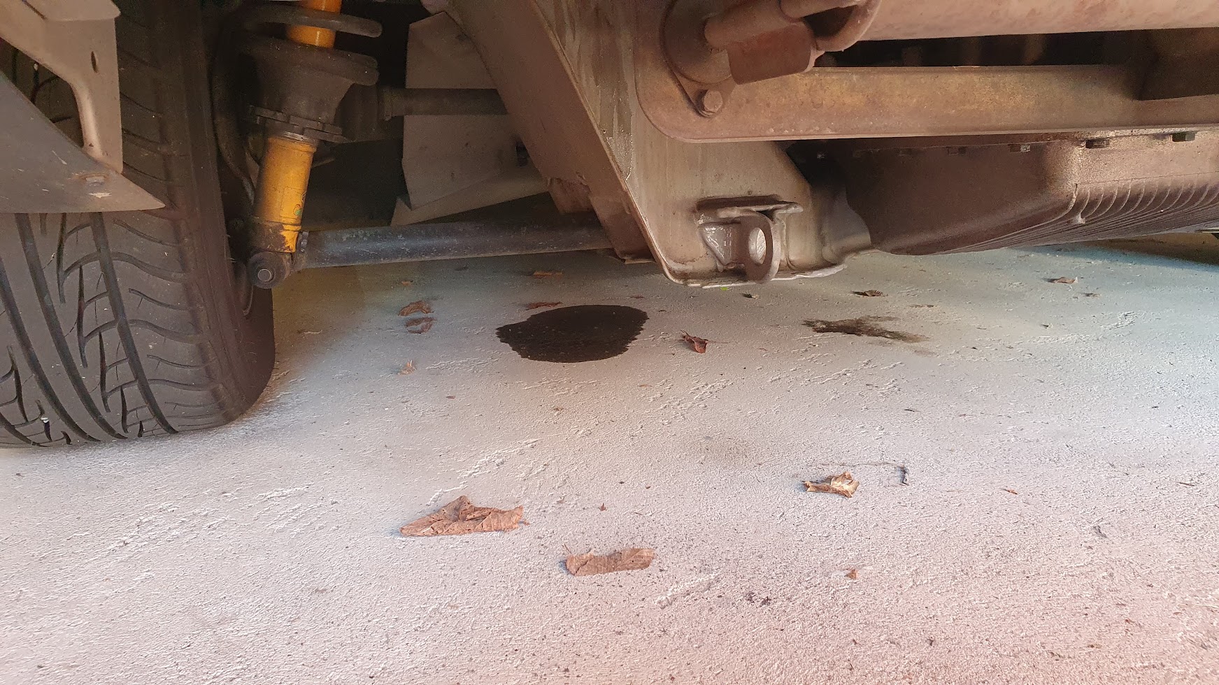

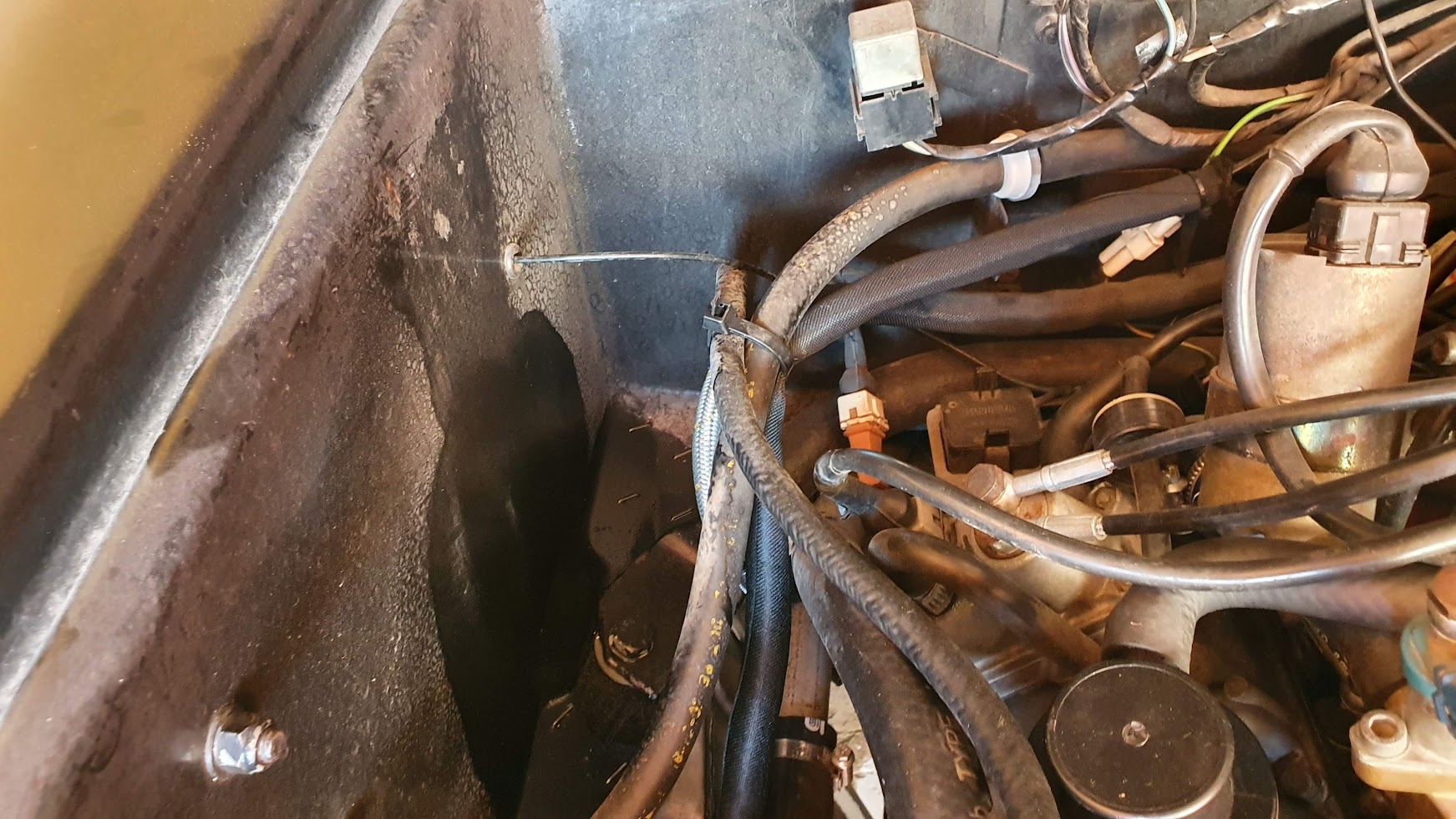

Oui, c'est bien la durit tressée d'arrivée d'essence entre le filtre et le Kjet qui semble avoir fissurée de l'intérieur... Elle est pourtant assez loin du collecteur.
J'ai tout de suite coupé le moteur du coup. J'ai shunté le relais RPM pour forcer la pompe, bizarrement ça ne pissait plus même en manipulant la durit. J'ai du mal à comprendre comment c'est possible :ios_14:
Par contre après avoir shunté et en laissant tourner la pompe plusieurs secondes, la durit suinte bien et pue l'essence...
Il s'agit de ce modèle : https://www.delorean.eu/catalog/product ... s_id=48023
Achetée en 2017 chez DeLorean Europe. Quelqu'un a déjà eu un souci avec cette dernière ?
Je viens de commander la version UK pour remplacer ça et éviter l'incendie !

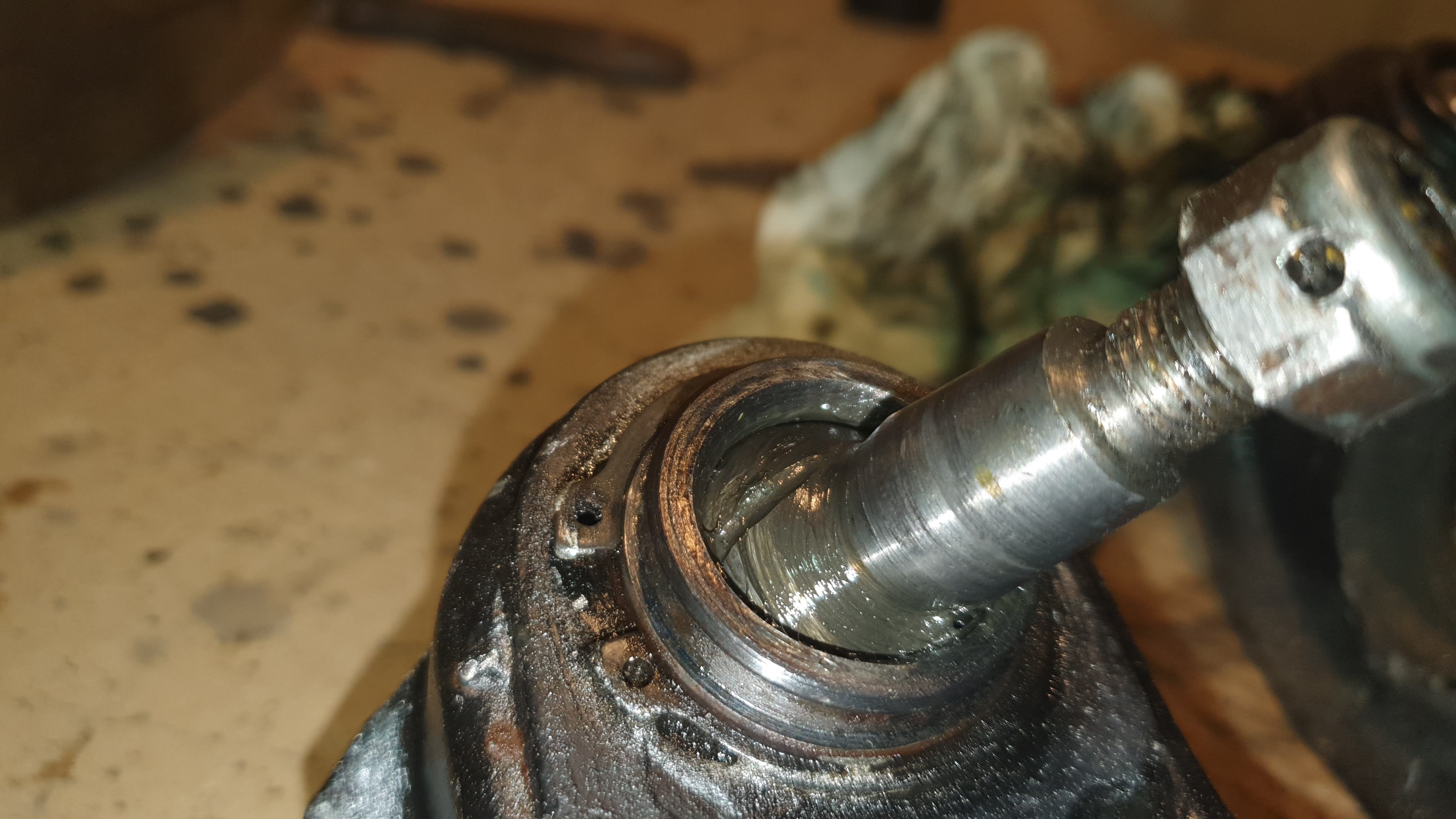

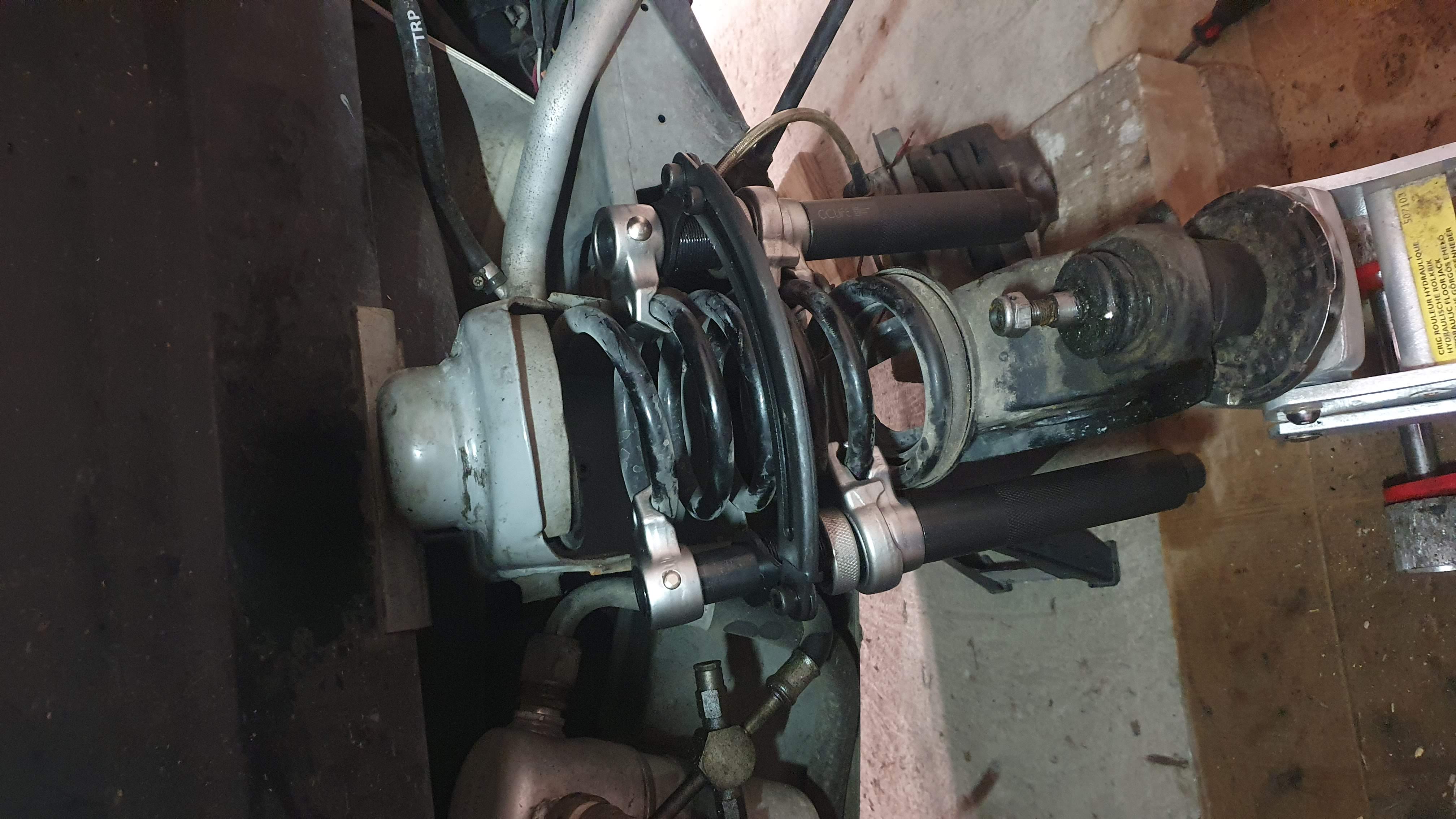

Allez, j'ai profité du froid et de la pluie à l'extérieur pour essayer d'améliorer ce que j'avais déjà fait il y a 8 ans (tout ce temps déjà...).

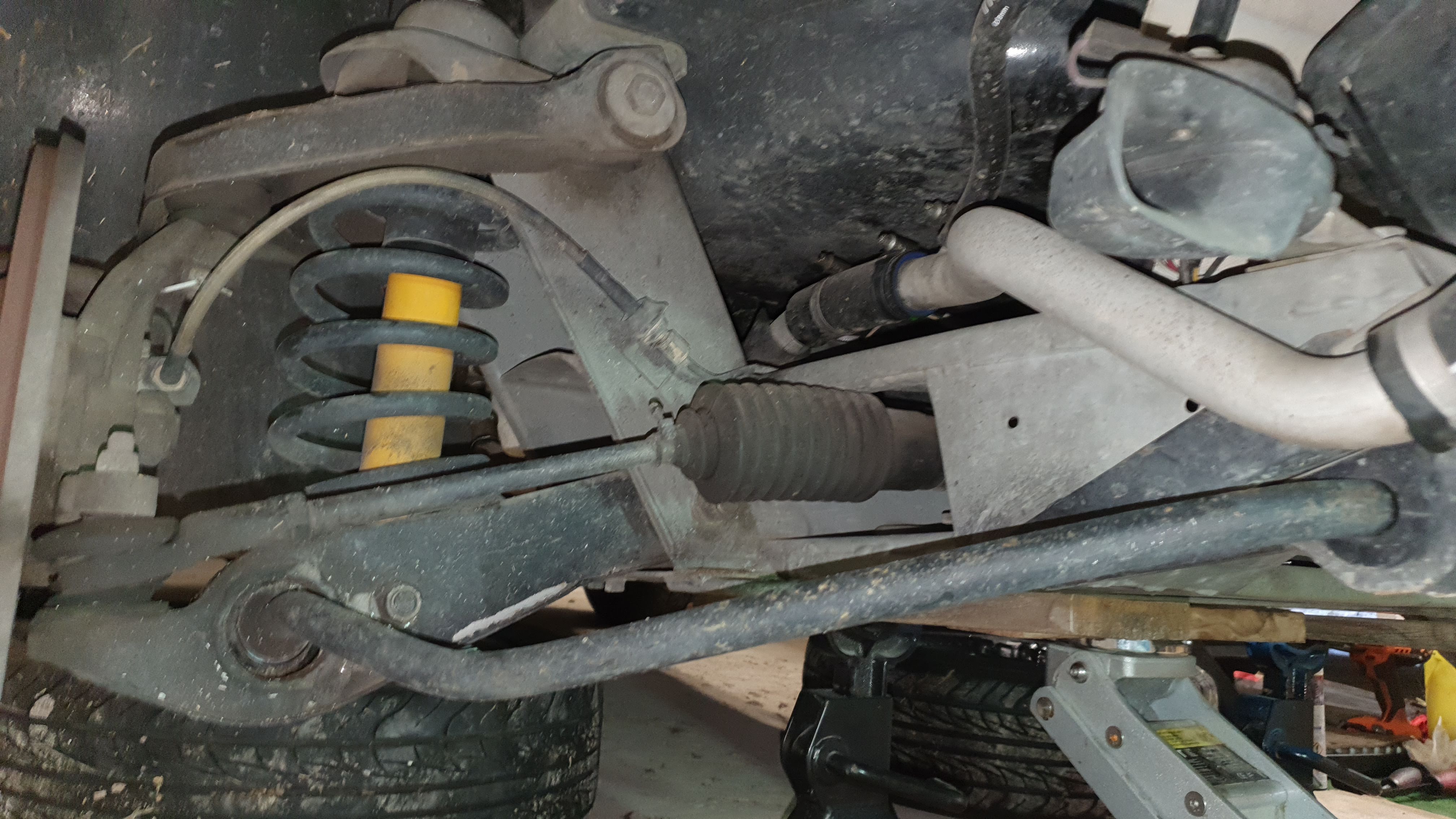

J'avais pas mal de tremblements dans le volant au freinage et un jeu vertical au niveau des roues à l'avant.
Du coup, on démonte et on recommence !
En dessous, c'est toujours sain mais sale (ça c'est les sorties nationales dans des endroits douteux :ios_38: ) :

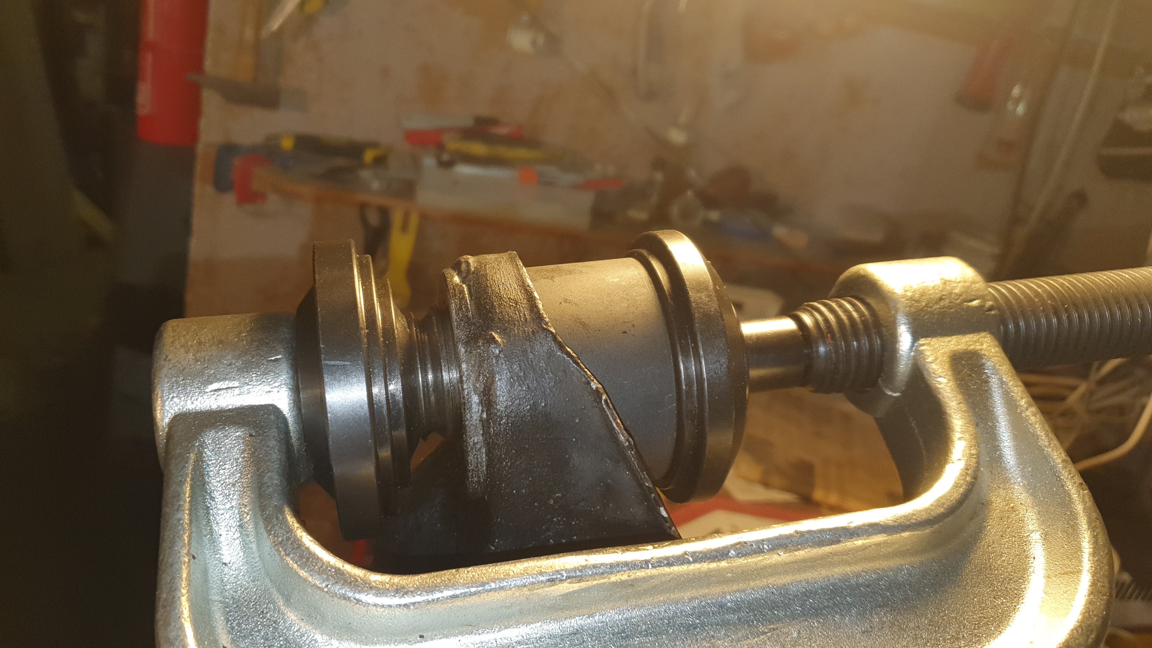

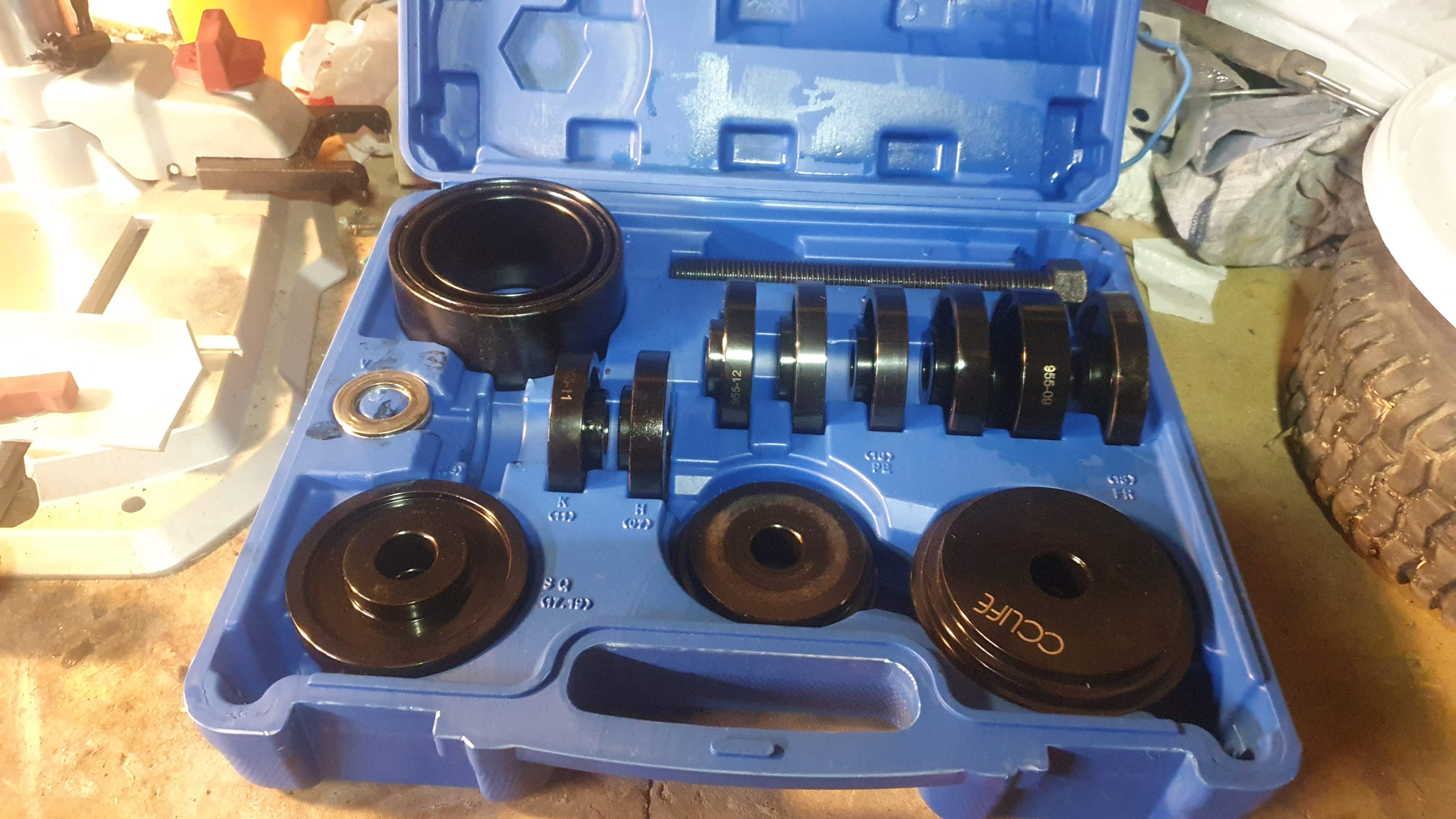

Je risque ma vie une fois de plus (autres compresseurs cette fois, ils sont pas mal pour des compresseurs chinois !)

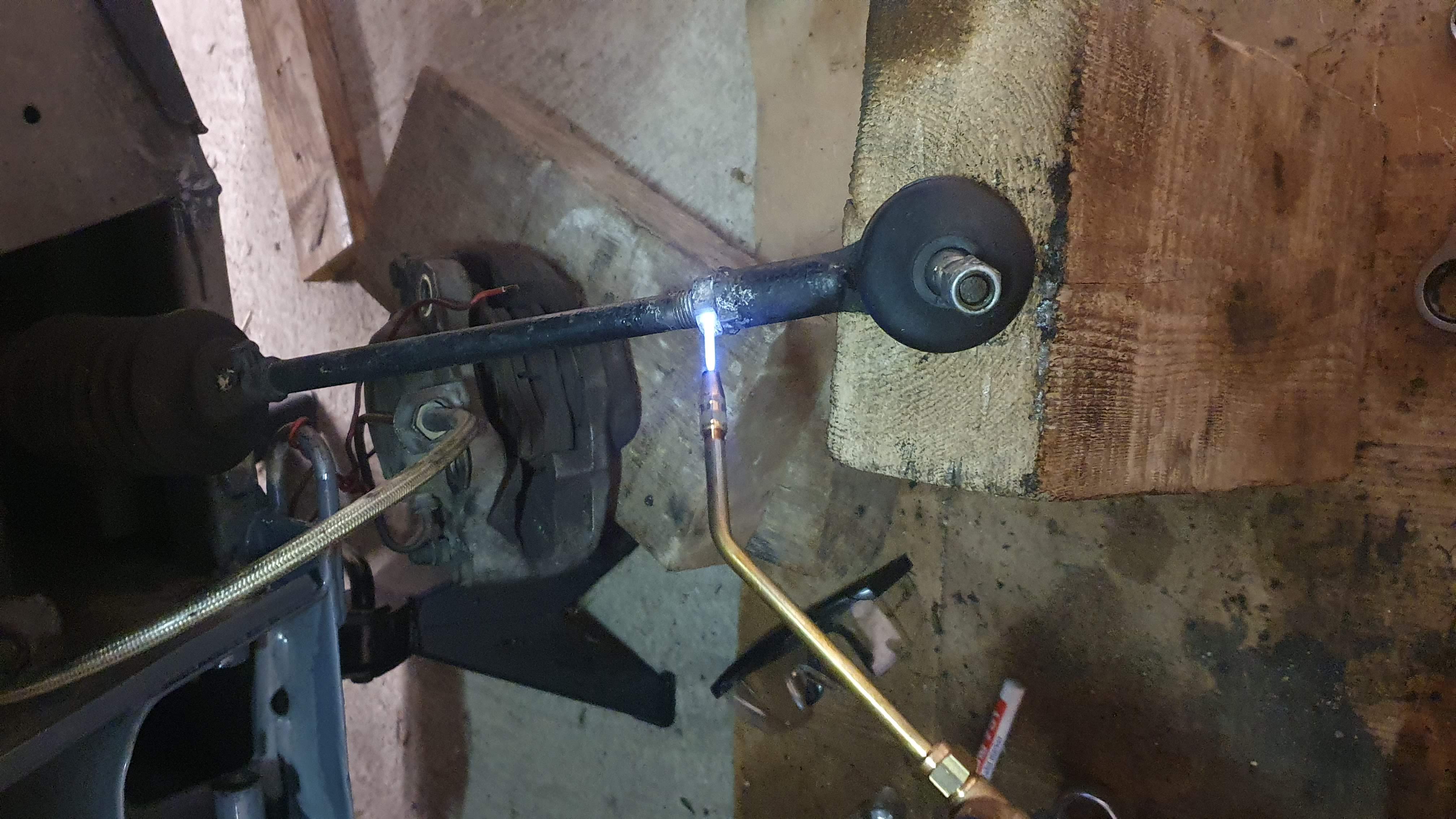

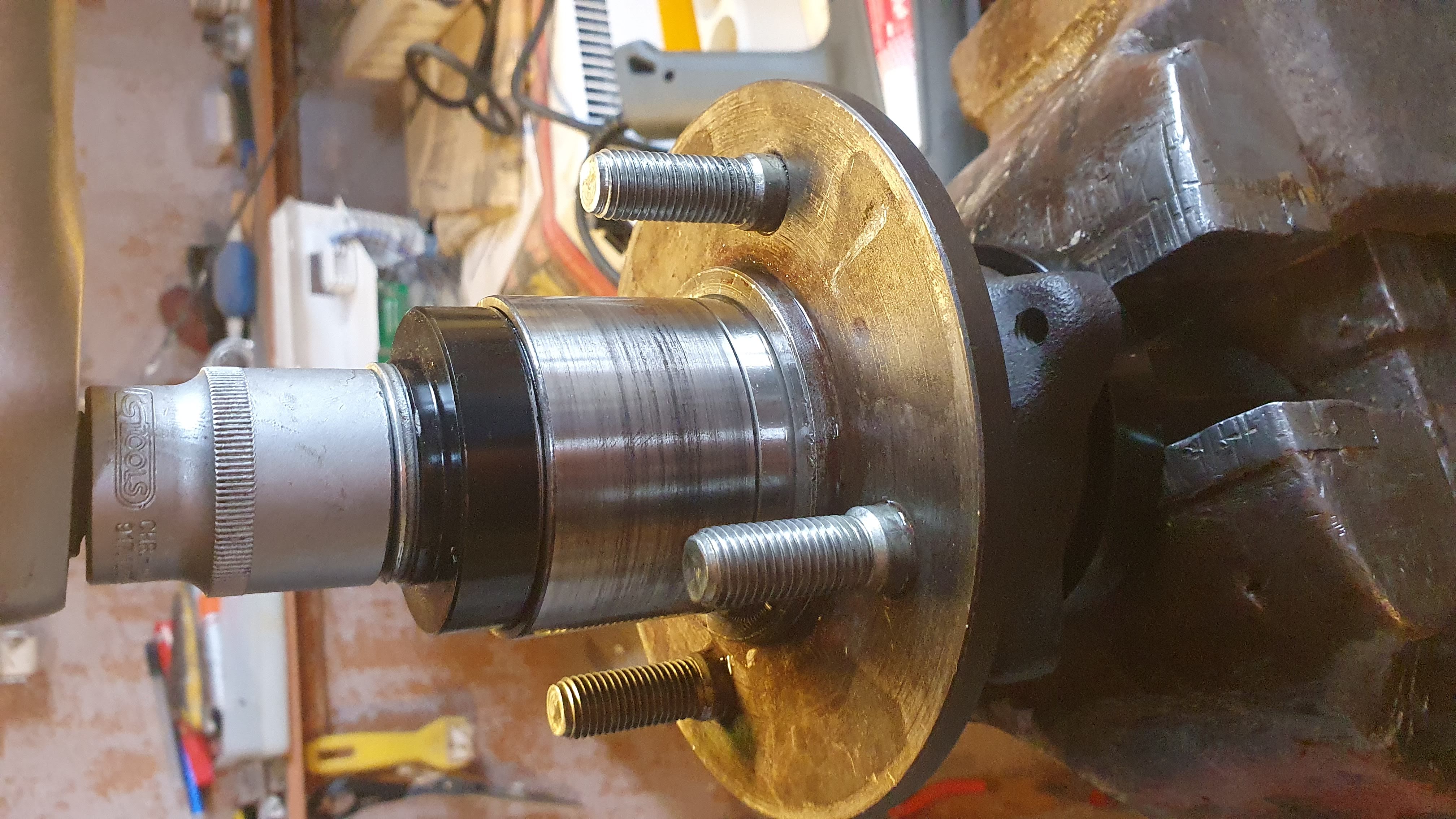

Sans presse mais en jouant avec les températures, ça passe effectivement très bien pour les roulements :

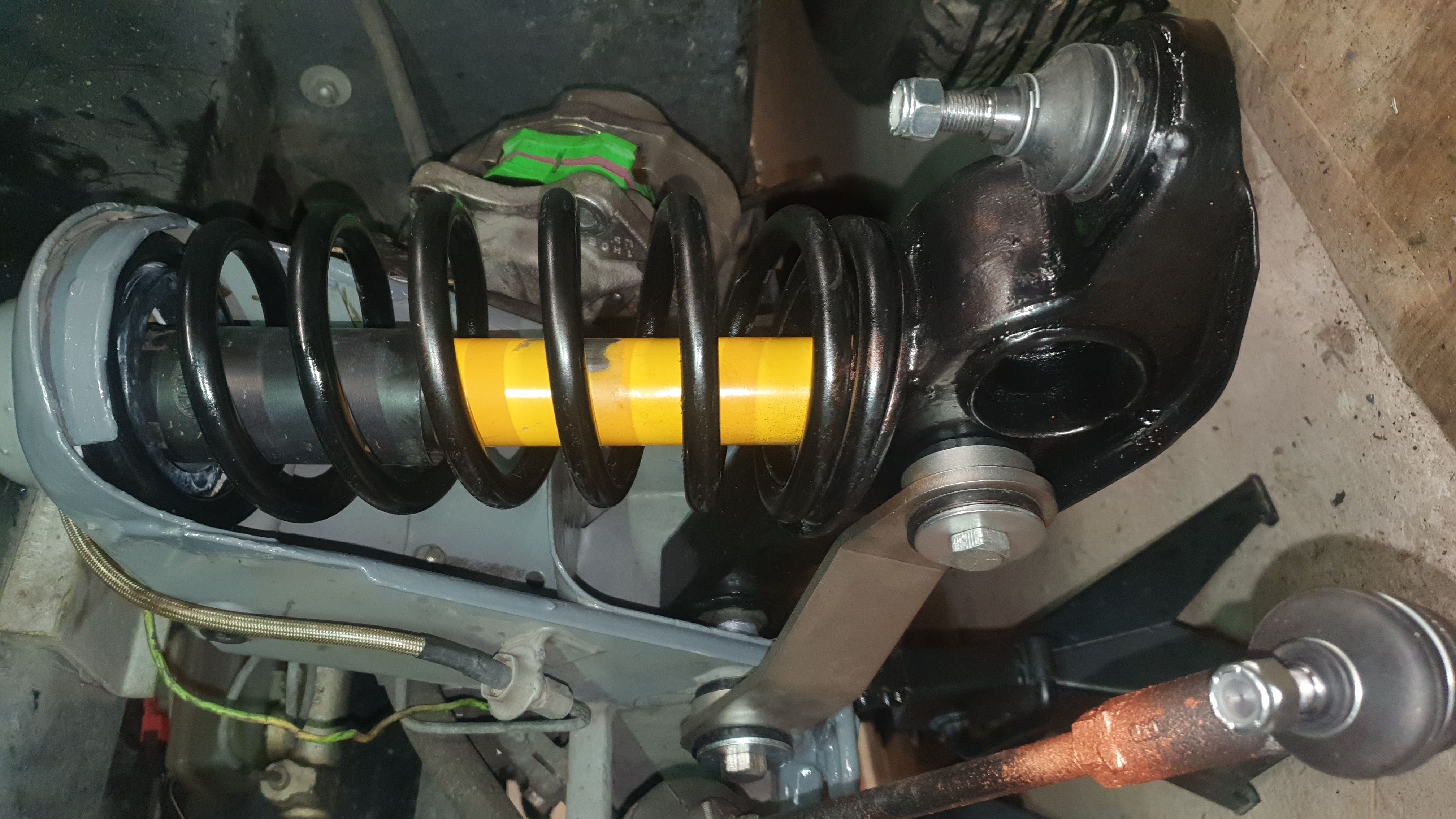

Après voir vérifié l'état des rotules inférieures, finalement je monte des nouvelles rotules anglaises...

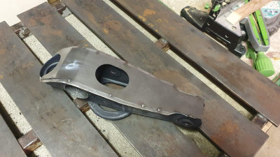

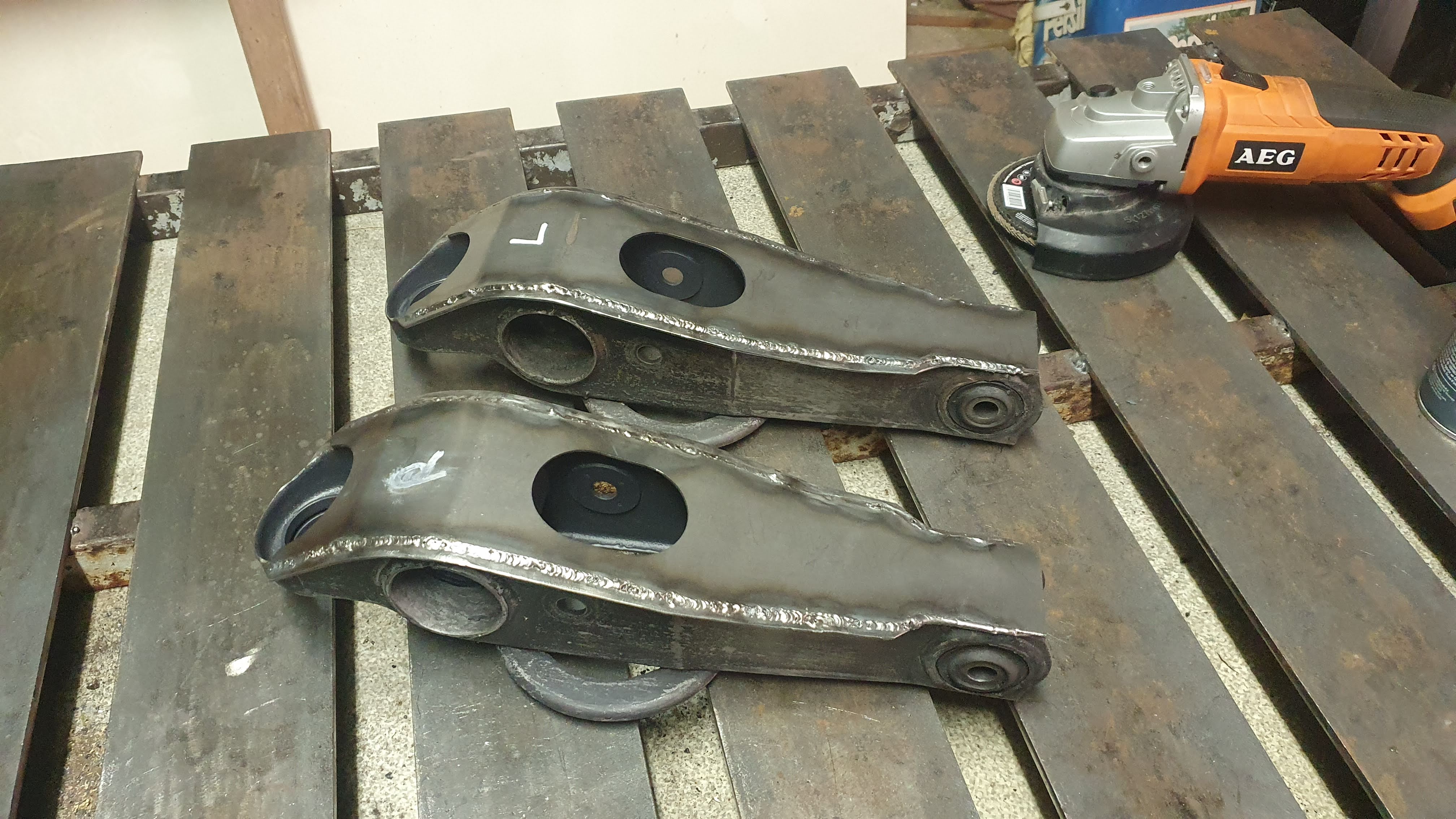

Je soude enfin les renforts sous les bras que je n'avais pas ajoutés à l'époque (merci Florian pour les pièces !). Les soudures au tig ne sont pas top, je crois qu'il restait un peu de rouille mais ça ne devrait pas bouger vu la quantité ajoutée :ios_38:

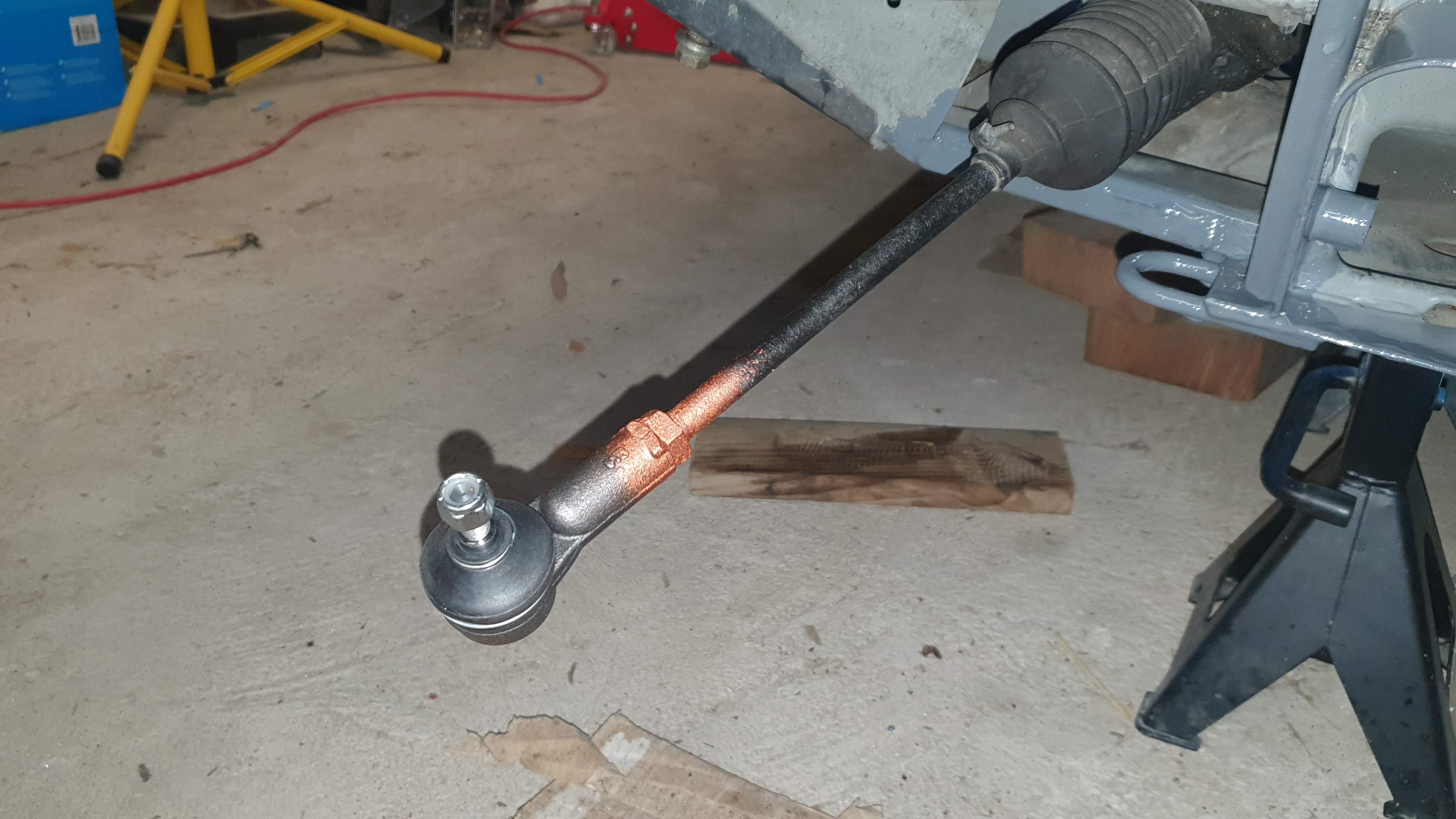

On change aussi les rotules de direction par celles des anglais :

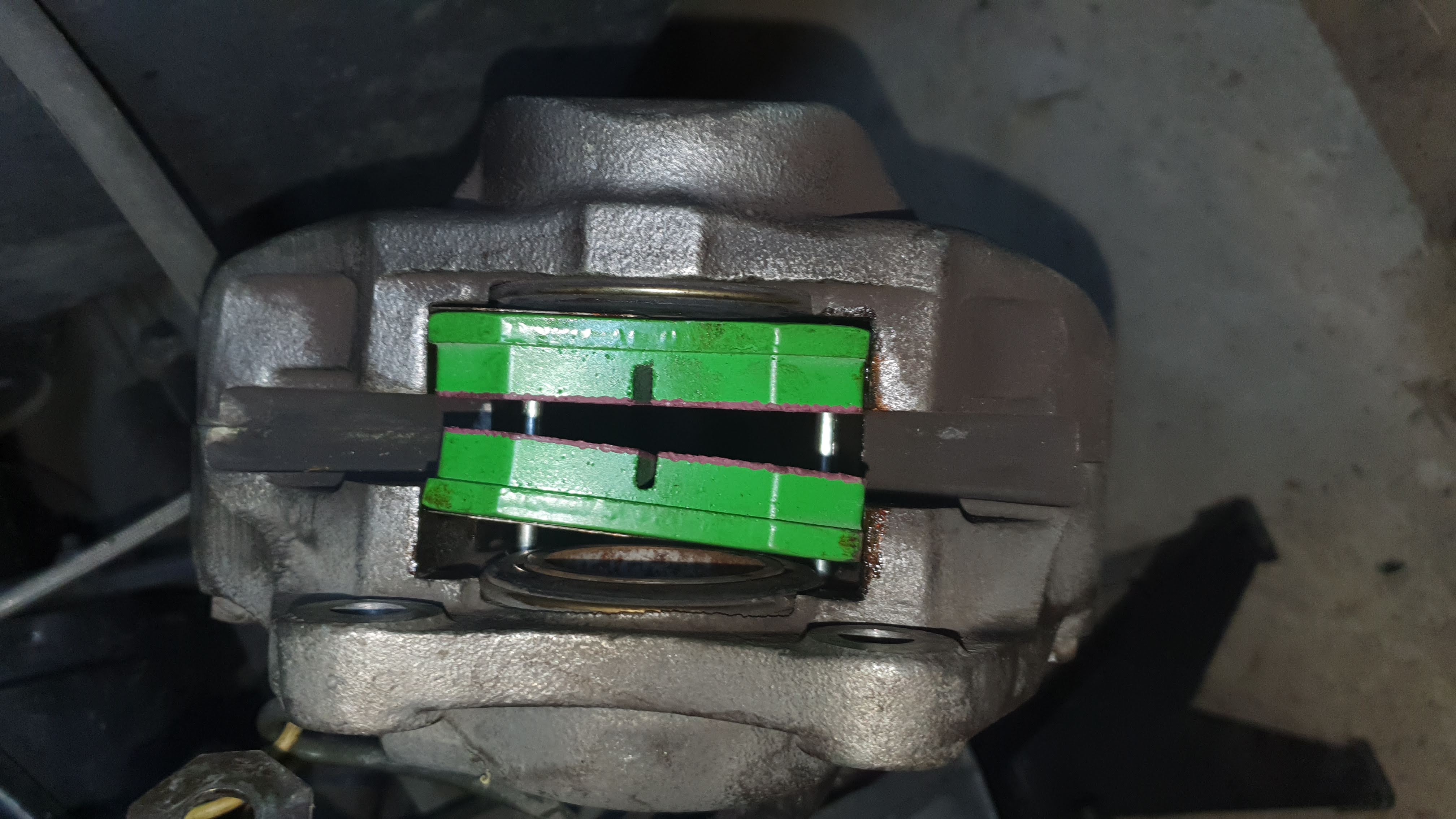

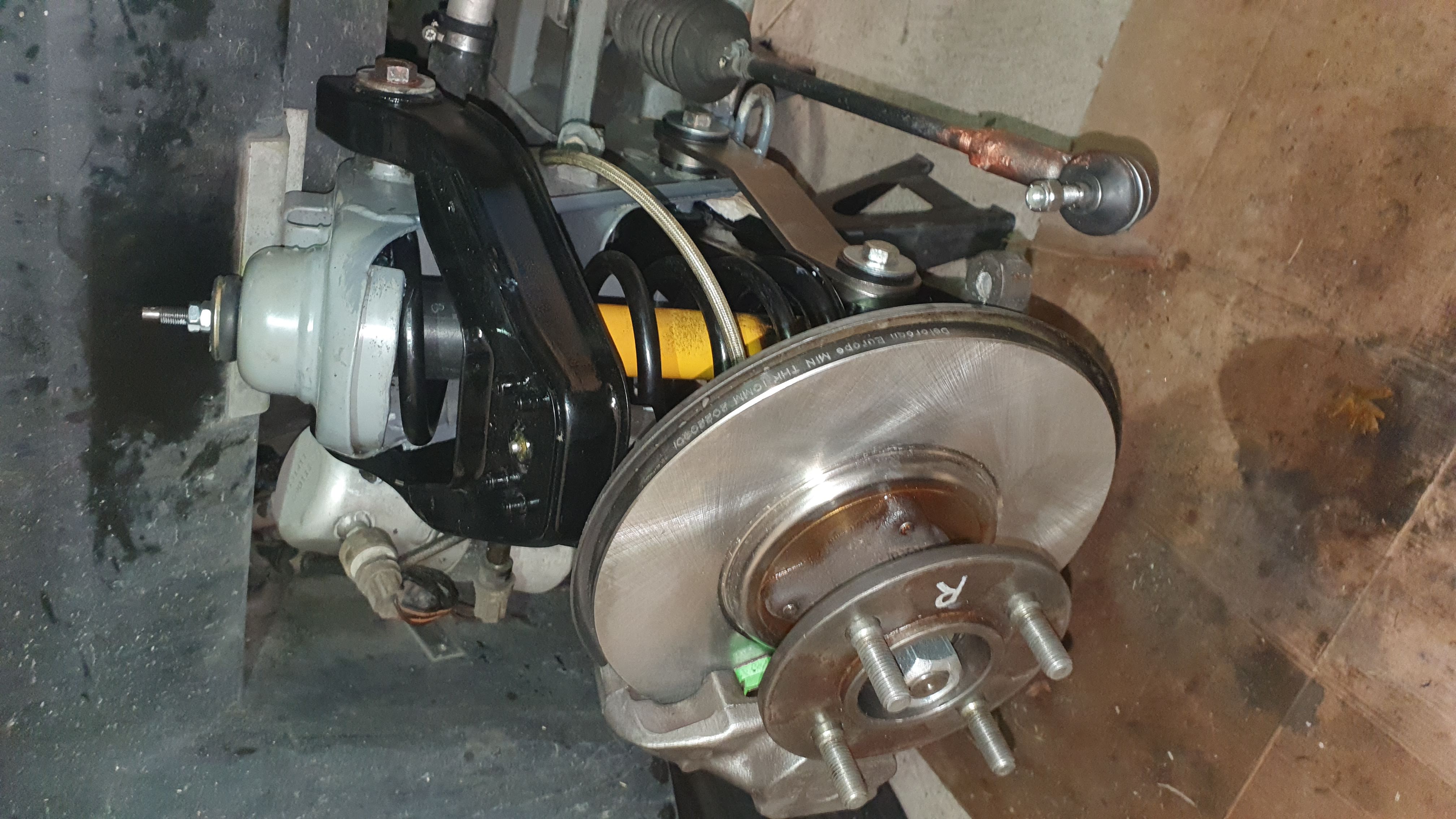

J'installe les EBC vertes (j'avais les noires classiques jusqu'à maintenant) :
Ça commence à prendre forme avec les renforts latéraux et les disques neufs :

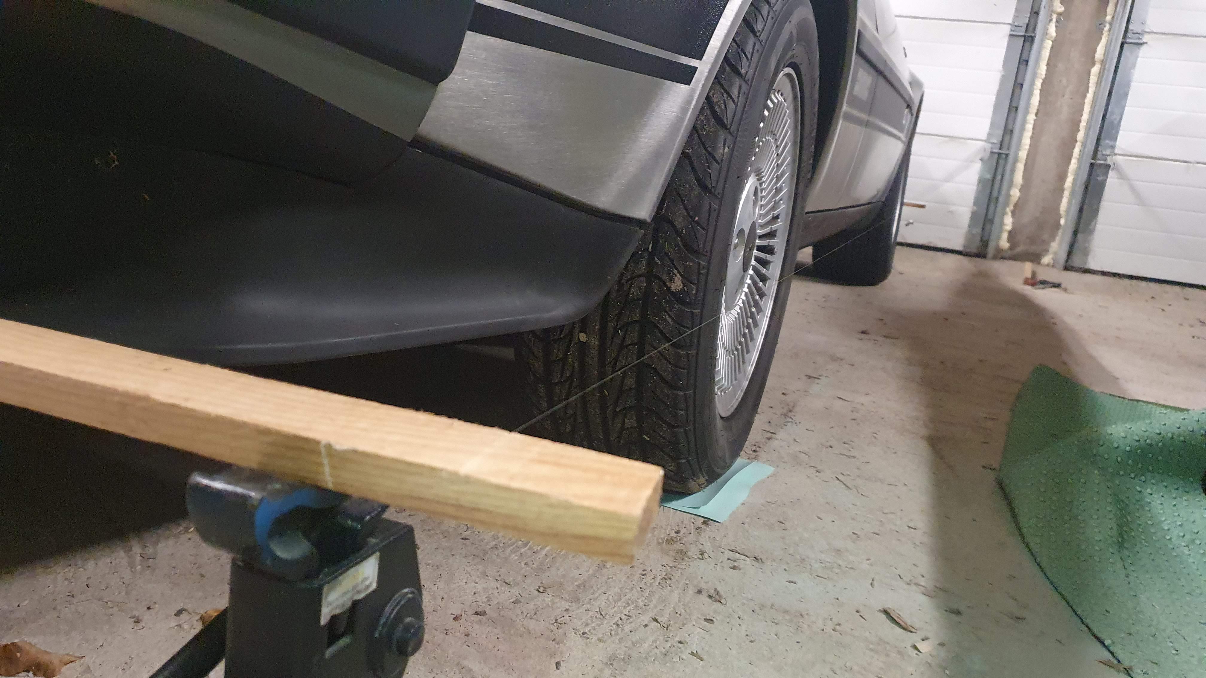

Et pour finir un petit parallélisme réalisé dans les règles de l'art bien sûr :ios_43:
Après un test sur route, c'est assez impressionnant. Le train avant est beaucoup plus stable et plus précis. Je n'ai plus aucun tremblements dans le volant au freinage et elle reste droite lors d'un freinage appuyé. Avec les disques neufs et les EBC vertes, le freinage semble bien plus "mordant".
Bref, c'est top ! Merci pour les how-to's du forum qui sont toujours d'une grande aide :ios_12:
