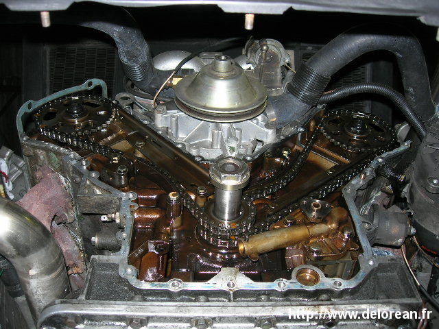

sinon dites nous en plus qu'est ce qu'il y avait précisement comme problemes sur son moteur raph ?
Messagepar Stainless » Lun 11 Aoû 2008 à 19:12
ben aprés avoir repris tous les reglages et controles de base, on s'est apercu que le banc de droite ne donnait pas, malgré un allumage, compressions et injection corrects.
il s'avere que la distri est mal calée a droite ( mais bien à gauche...) ce qui fait que le moulin tourne sur 3 cylindres... d'ou le manque de peche et les petarades

Est-ce qu'elle marchait bien avant (sans problème de manque de puissance) ?

Messagepar Ace » Mar 12 Aoû 2008 à 19:08
Bon, alors, en fait, pour faire court, et en résumé, on pourrait dire qu'on a trouvé ce que c'est...
La distribution était en fait mal calée, avec pour conséquence une rangée de cylindres qui ne donnaient pas.
Le plus bizarre, c'est que c'est le banc de cylindres de gauche (456) qui était mal câlé, mais c'est celui là même qui fonctionnait...
De plus le mécano qui nous a aidé trouvait çà incroyable que j'ai de la compression sur tous les cylindres avec un banc ou les soupapes ne s'actionnaient pas au bon moment.
Pour finir dans le paranormal, on a découvert que nos voitures tiennent aussi bien le ralenti avec 3 cylindres qu'avec 6. Aucune hésitation, aucun cafoullis, le ralenti est parfait!
On a remis la chaîne comme il faut, demain on remonte et on fait pêter!
