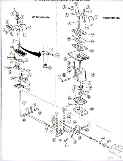

je commencerais par vérifier toute la cinématique de commande de boîte...avant d'aller voir dans la boîte...

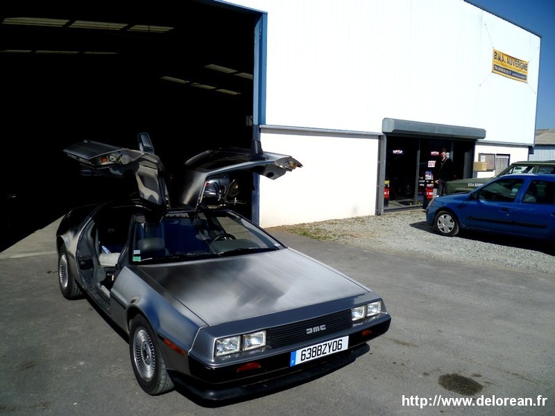

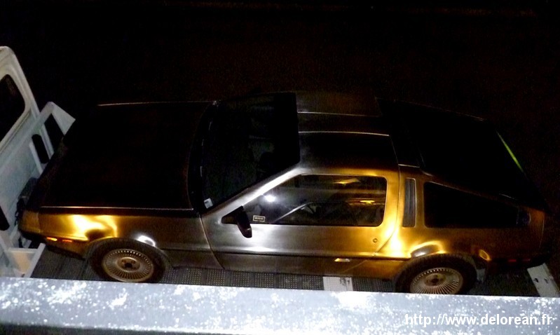

Messagepar johnzgrosjean » Mar 23 Avr 2013 à 22:58
Bon, aprés avoir pris la route .........
arrivé à l' hôtel... je zappe un peu.. et pouf !
ça s' invente pas......
et finalement, aprés une nuit, et encore quelques bornes....descente du camion...
Merci à Nicole et Pascal pour le tuyau ;-) j' ai hâte d' avoir de (s bonnes) nouvelles....
