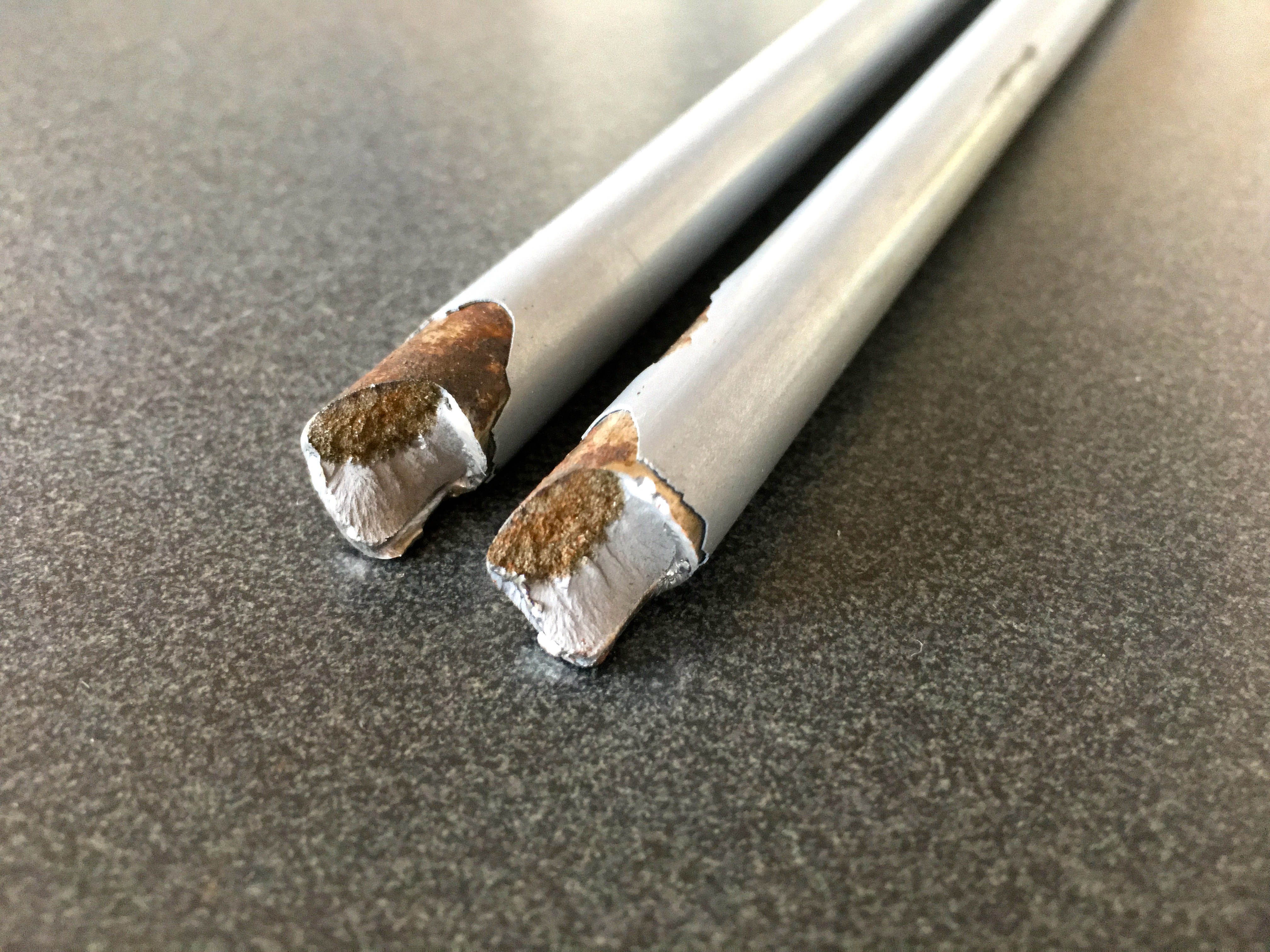

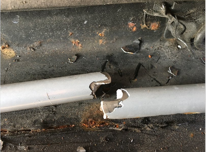

La mauvaise surprise du jour:
On roulait tranquillement avec Xavier quand on a entendu comme une explosion ou un coup de fusil qui nous a fait sursauter. Ca réveil!
La barre avait été changée avant que je n'achète la voiture et elle parait comme attaquée à l'intérieur.

Elle à cédée porte fermée ou vous rouliez doucement porte ouverte ?

Porte fermée :(

C'est souvent ( et heureusement) porte fermées que les barres pètent, c'est la qu'il y a le plus de contraintes dessus

Il y avait de la peinture dessus?

maxdubbe a écrit:Il y avait de la peinture dessus?
Oui, les reproductions sont thermo laquées (je ne suis pas sur du terme, powder coated en anglais) car elles ne sont pas en inox comme celles d'origine.

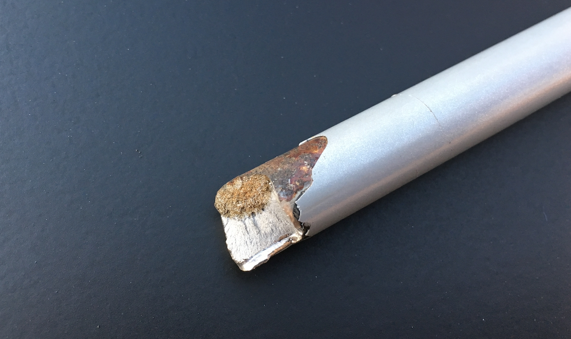

Bienvenu au club l'ami ! Elle semble en effet oxydée de l'intérieur comme l’étaient les miennes.
Conducteur ou passager ?

coté conducteur...

Ils ne doivent pas traiter le corps creu
Messages: 1585

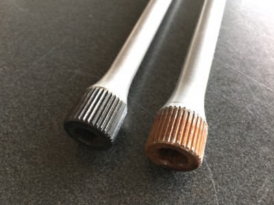

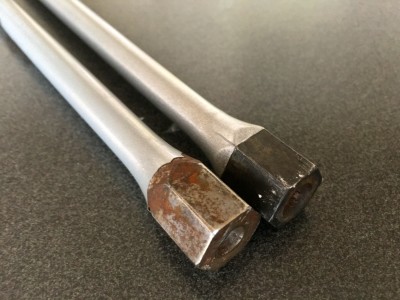

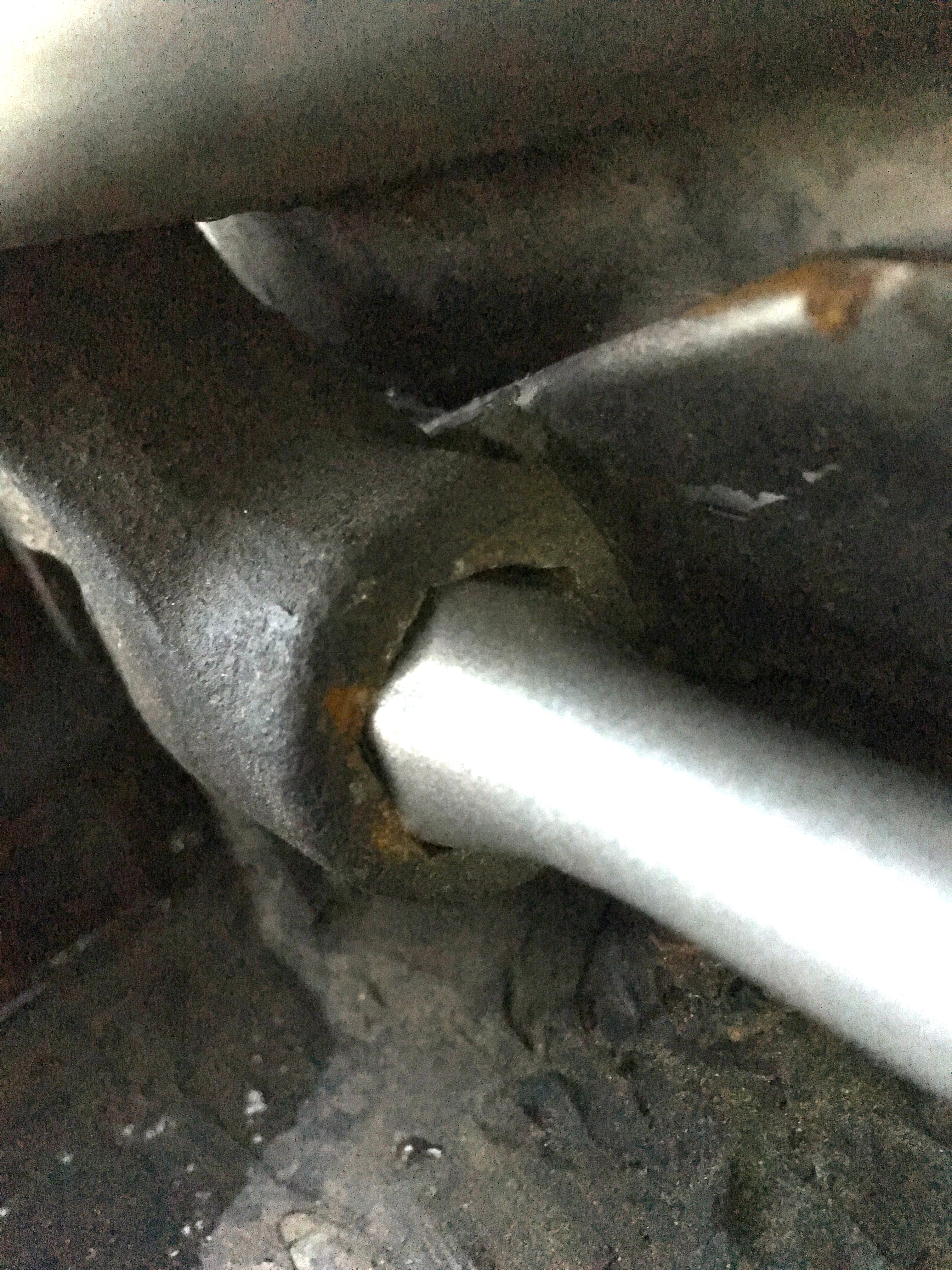

Alors, voila une autre photo où l'on voit bien la rouille des deux cotés.
J'ai décidé d'en commander une nouvelle chez DMOCO. Visiblement celle que j'avais ne venait pas de chez eux.
On ne voit pas bien sur les photos, mais elles n'ont pas le même finish.

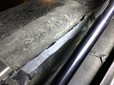

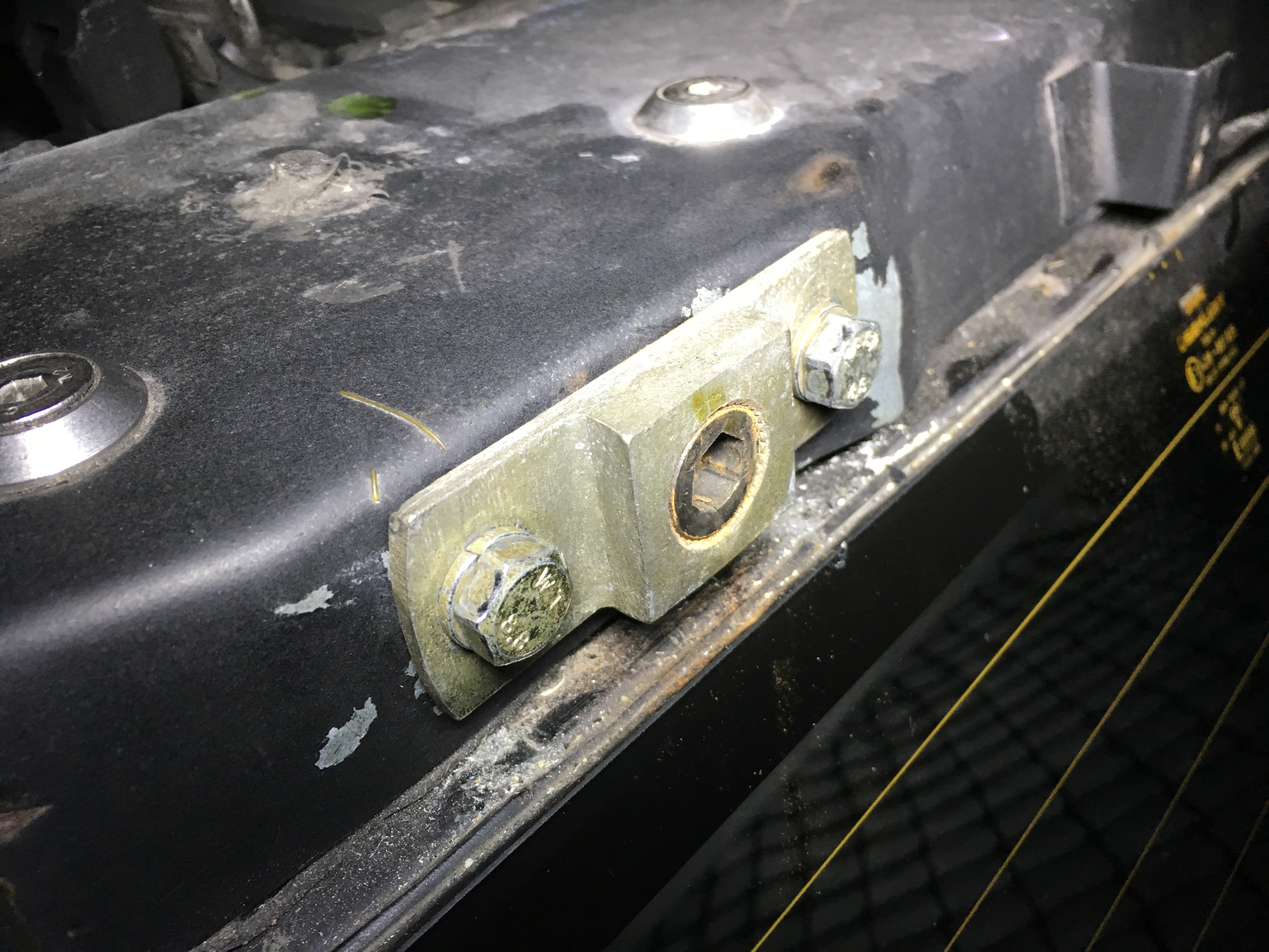

Une fois mise en place, sans trop galérer cette fois (on voit aussi les visses de plaquage du toit).

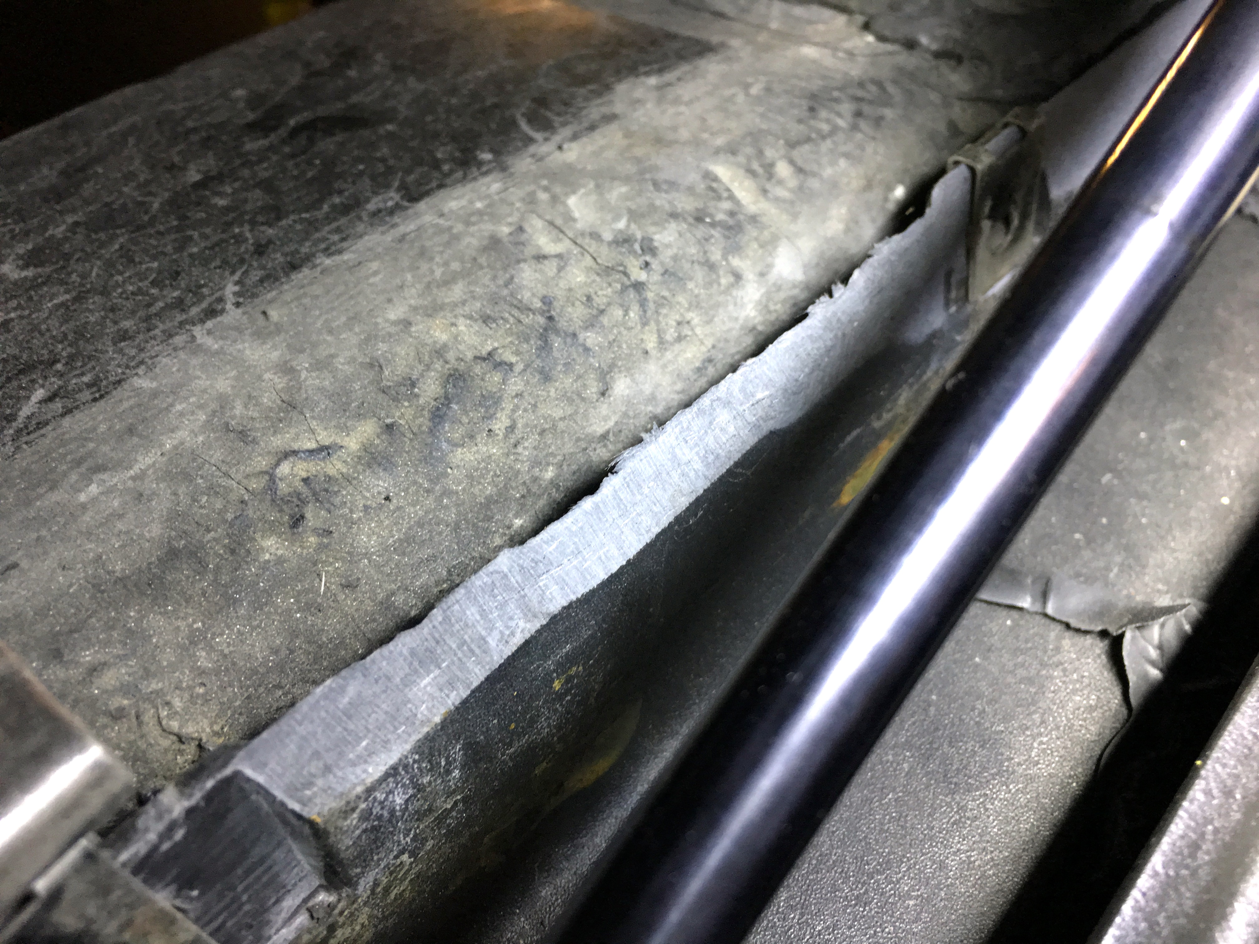

Une petite astuce de Chris au passage. Pour plaquer le t-panel vers le bas et en arrière, il lime à fond le support plastique.
Seul problème avec cette nouvelle barre, c'est qu'elle parait trop petite pour la charnière de porte.
J'ai contacté DMOCO. Ils testent toutes leur barres avec une charnière de porte neuve. Ils ont quand même pris le temps de re-mesurer une de leur barre et elles sont bien de la même taille que celles d'origines. Ca doit être cette charnière qui est abimée. Peut-être lorsque la barre a cassé. Mais bon, je ne suis pas le seul à avoir ce problème. Le mieux serait de tout redémonter et mesurer, mais je n'ai pas vraiment la motiv' de faire ca tout de suite.

Tu es bon pour une nouvelle charnière :roll: $$
