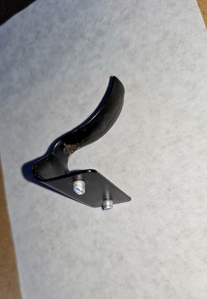

Tiens, j'avais un bruit bizarre depuis quelques jours dans la porte passager, j'ai tout démonté et j'ai trouvé cette pièce. Quelqu'un sait d'où ça vient??? :ios_14:
Messages: 1424
Re: Mickealkeal, VIN 1745
Messagepar Michel67 » Jeu 01 Mai 2025 à 10:08
Salut.On dirait le clips qui tient le panneau de porte.En haut vers l'arrière.

Messagepar Kaaes » Jeu 01 Mai 2025 à 15:23
Oui c'est ça

Messagepar mickealkeal » Ven 02 Mai 2025 à 00:21
Super, merci, j'aurais jamais trouvé sans vous!!! :ios_50:
