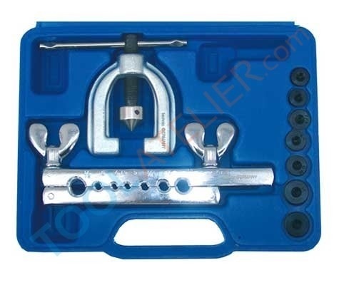

Messagepar Joedjd » Mer 20 Nov 2013 à 14:48
En gros je cherche sa :
Et utiliser sa :
Messagepar Joedjd » Mer 20 Nov 2013 à 16:03
Trop cool Ed m'envoi avec ma commande un raccord. J'aurai juste à couper le tube et refaire un collet double battu.

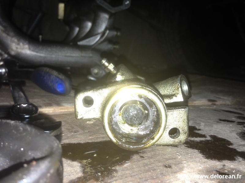

Messagepar Joedjd » Jeu 21 Nov 2013 à 12:01
C'est pour le tube de sortie de l'émetteur d'embrayage .

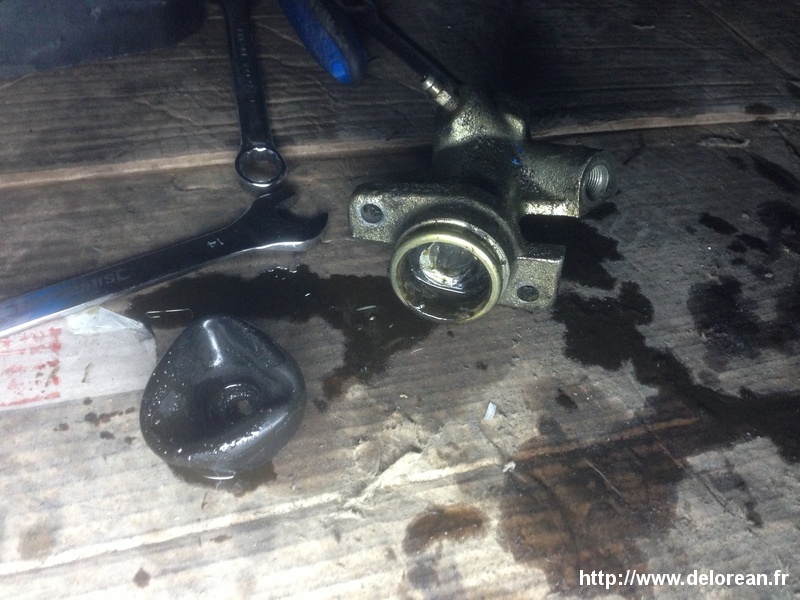

Messagepar Joedjd » Jeu 21 Nov 2013 à 15:35
J'ai bien fait de changer le récepteur d'embrayage :

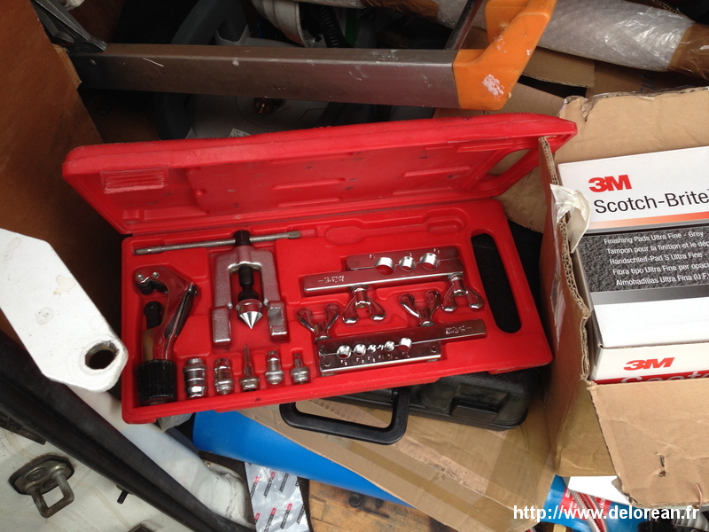

Messagepar djamel » Jeu 21 Nov 2013 à 16:51
j'ai ça si tu veux
Messages: 1721
Messagepar Joedjd » Jeu 21 Nov 2013 à 18:47
Merci mec c'est gentil de me proposer mais j'ai commandé l'outil y'a 2 jours.
