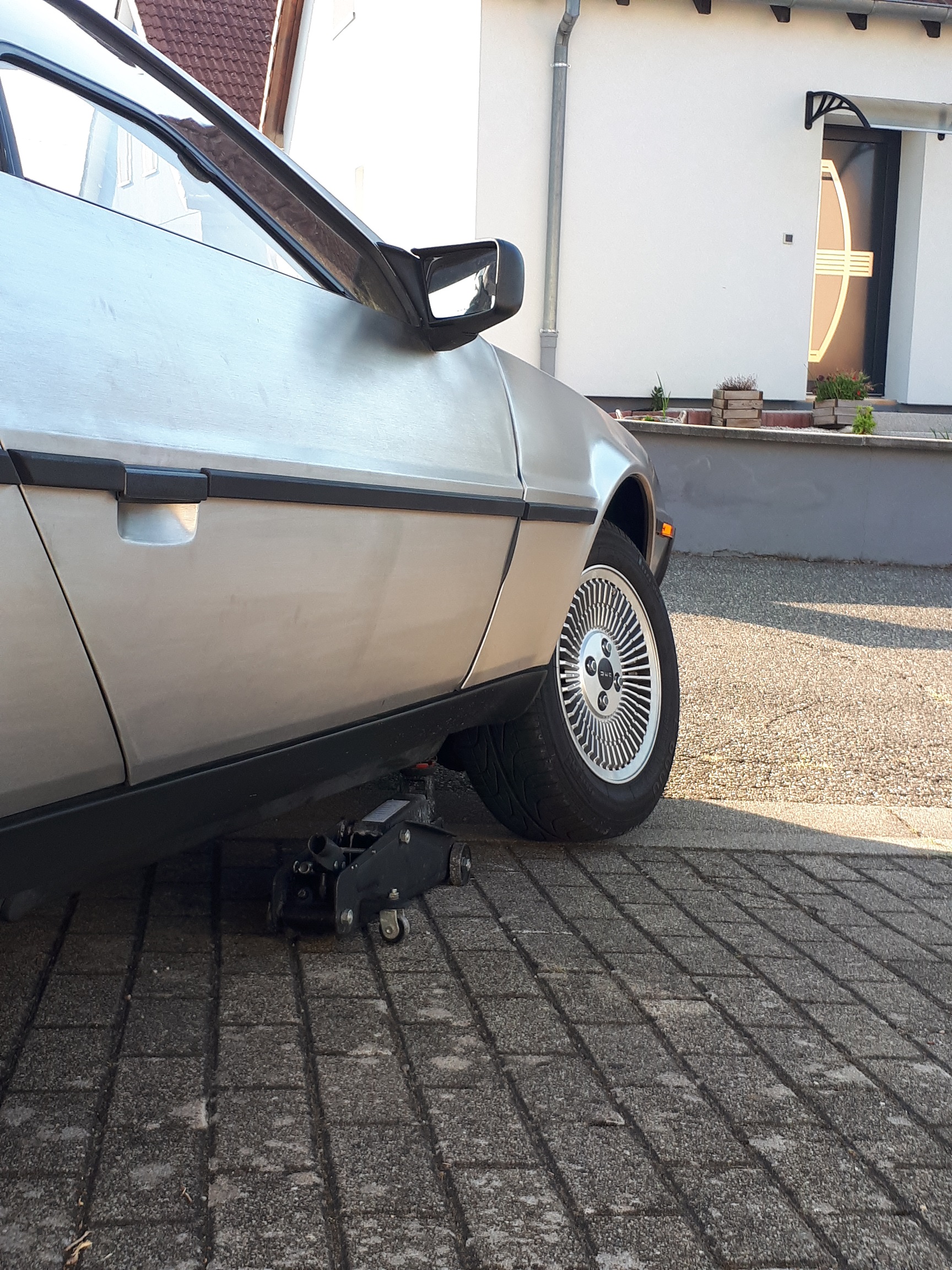

Messagepar liquidsnake » Lun 15 Oct 2018 à 15:50

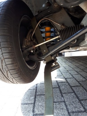

Grosse tuile il y a déja 2 mois... Nous voulions partir en ballade avec mon fils et en sortant l'auto du garage.... CRAC !! Je stoppe immédiatement ma manœuvre : c'est ma rotule du lower front arm AVD qui casse net :shock:
Aidé d'un ami nous sanglons le train et la rentrons au garage

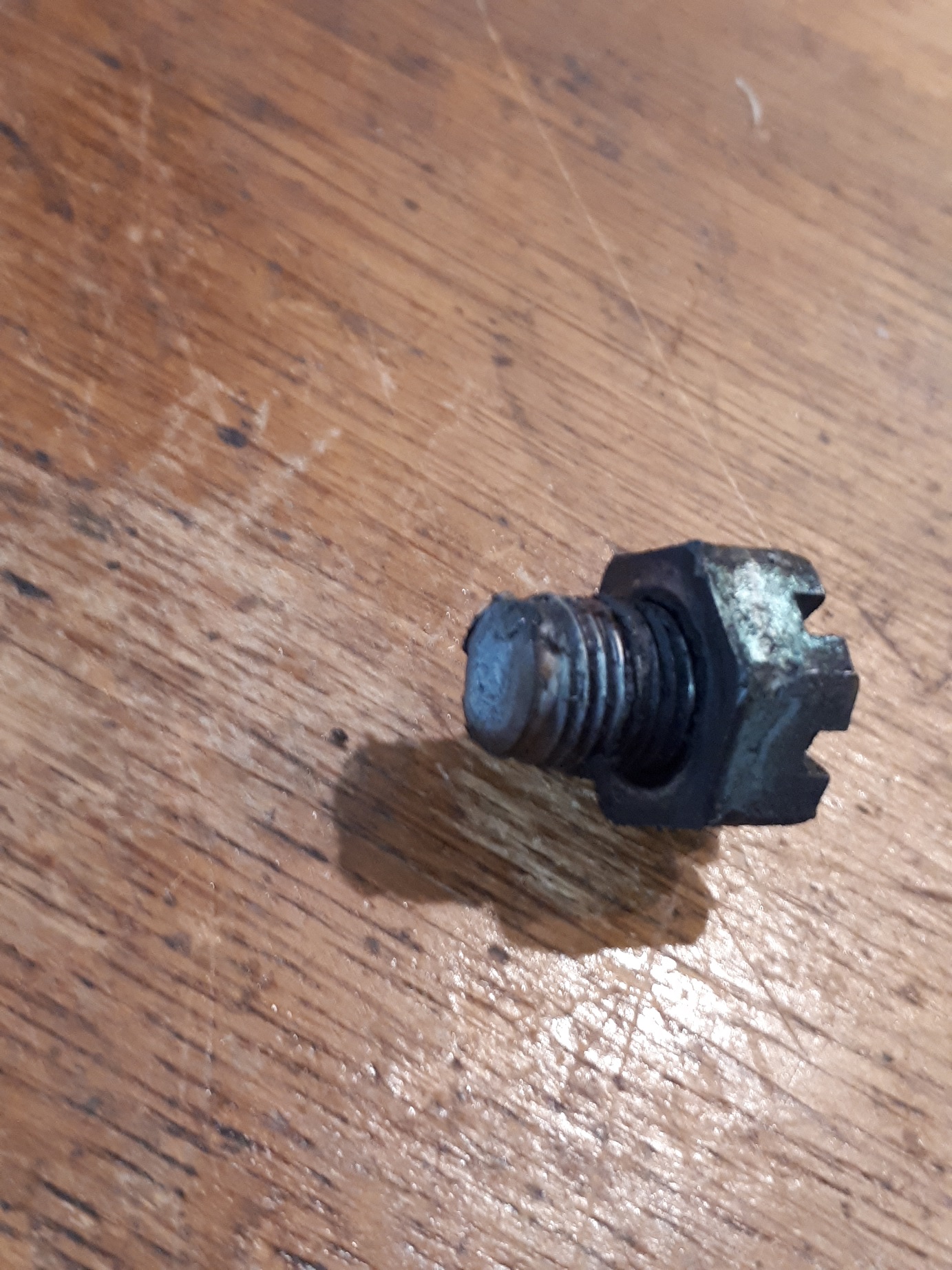

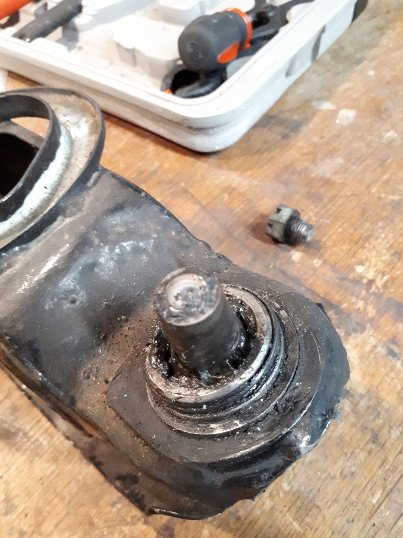

Les rotules en place sont celles d'origine, heuresement que sa n'a pas peté 5 minutes plus tard :shock:

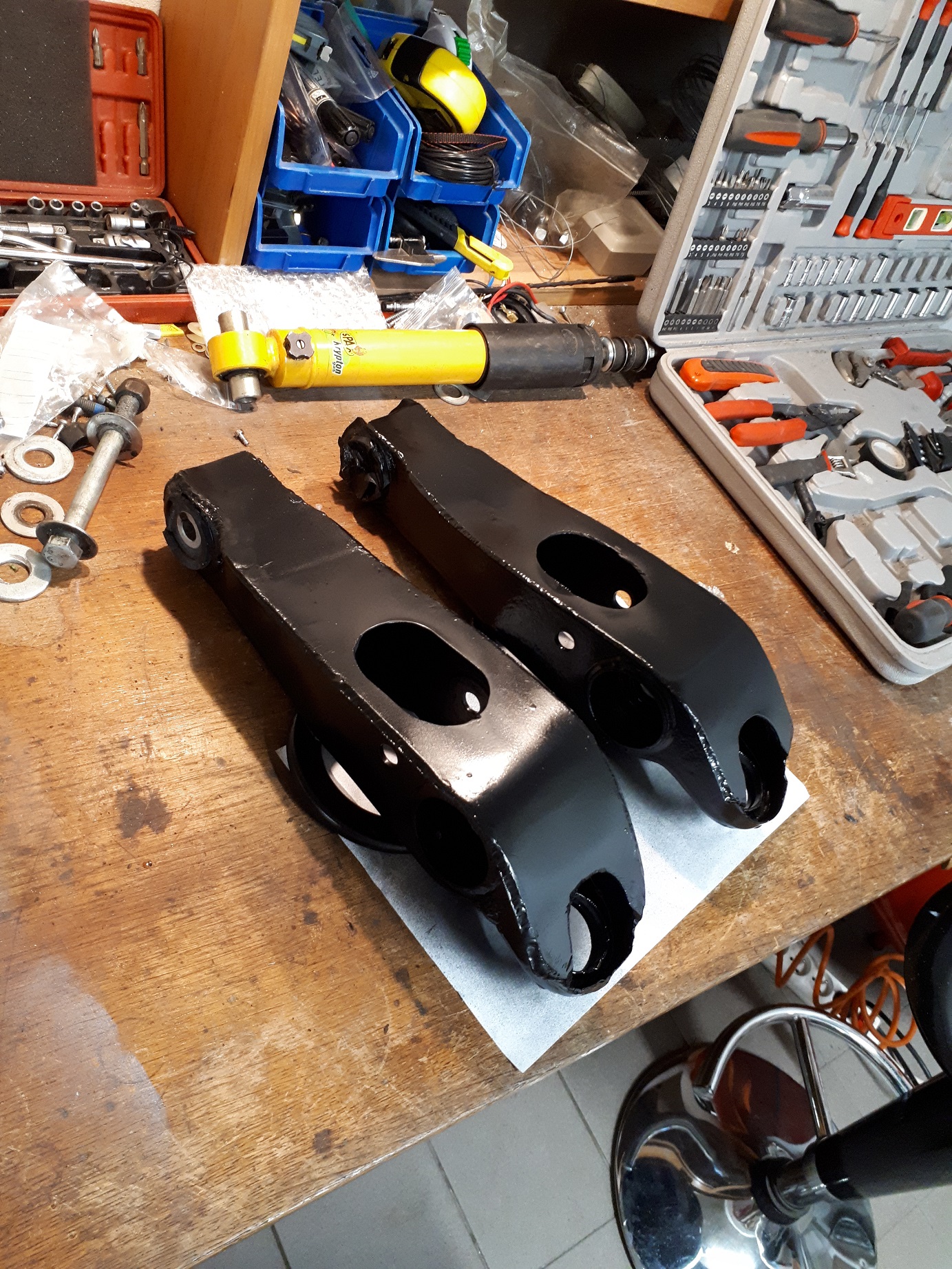

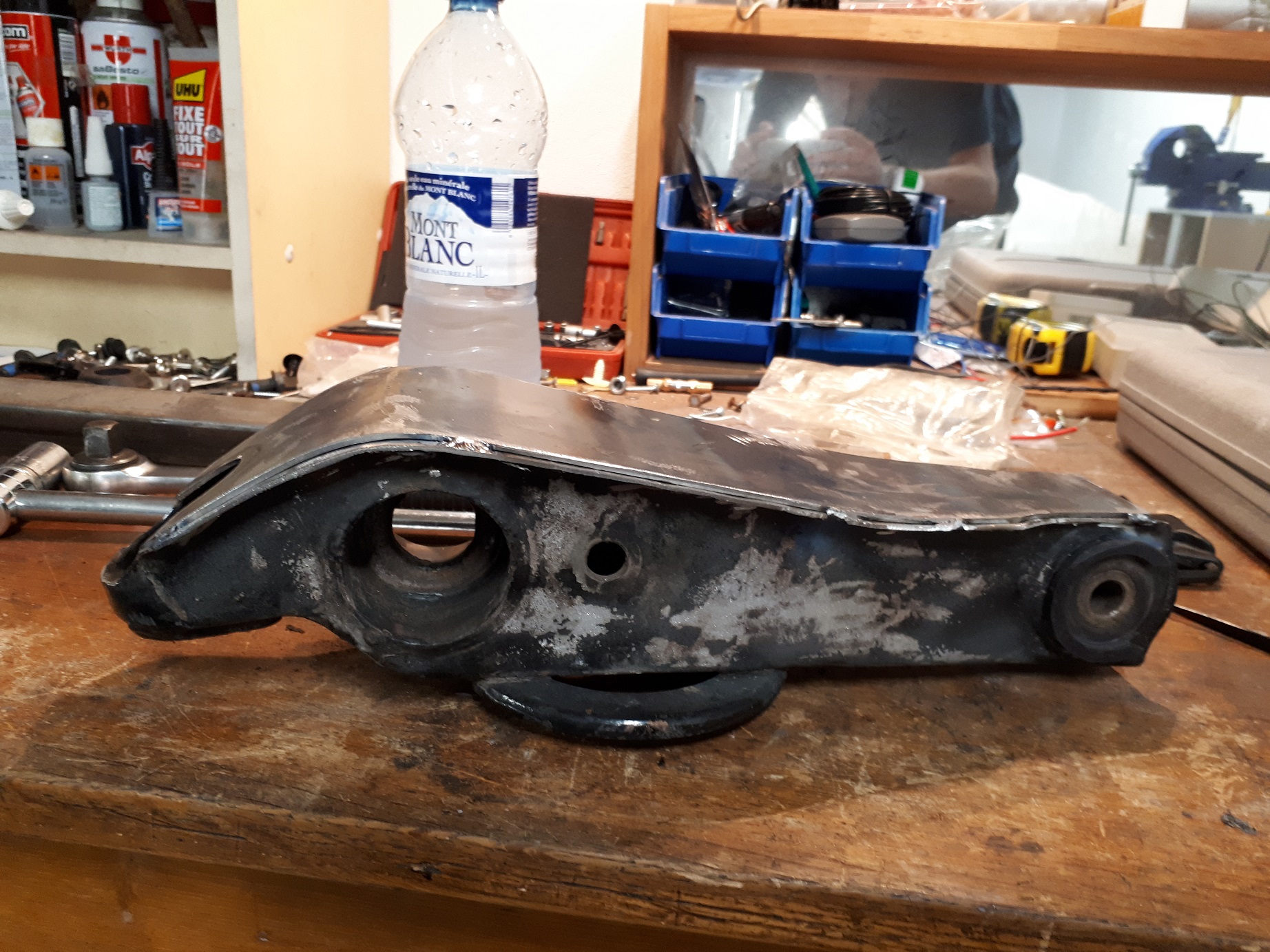

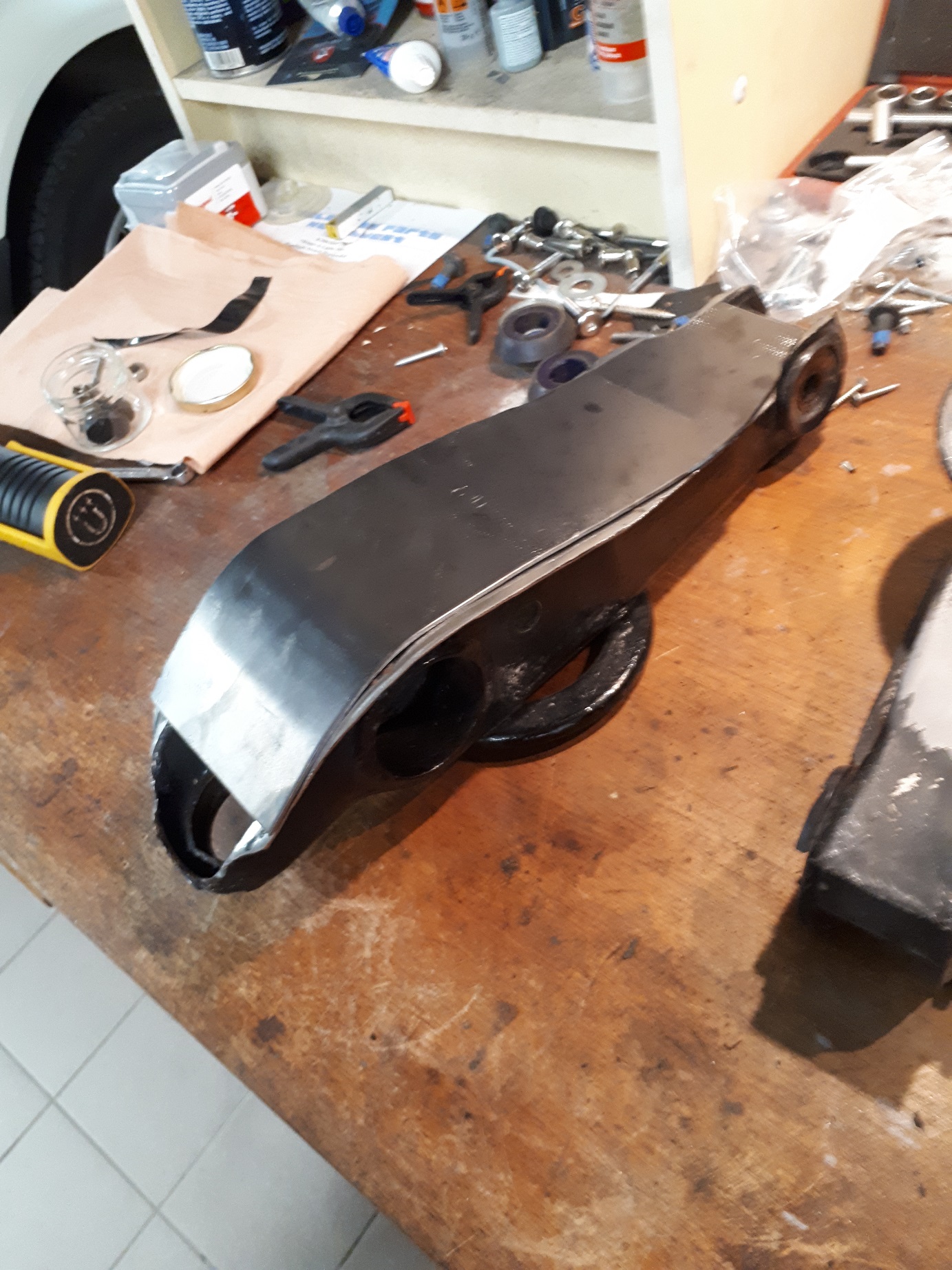

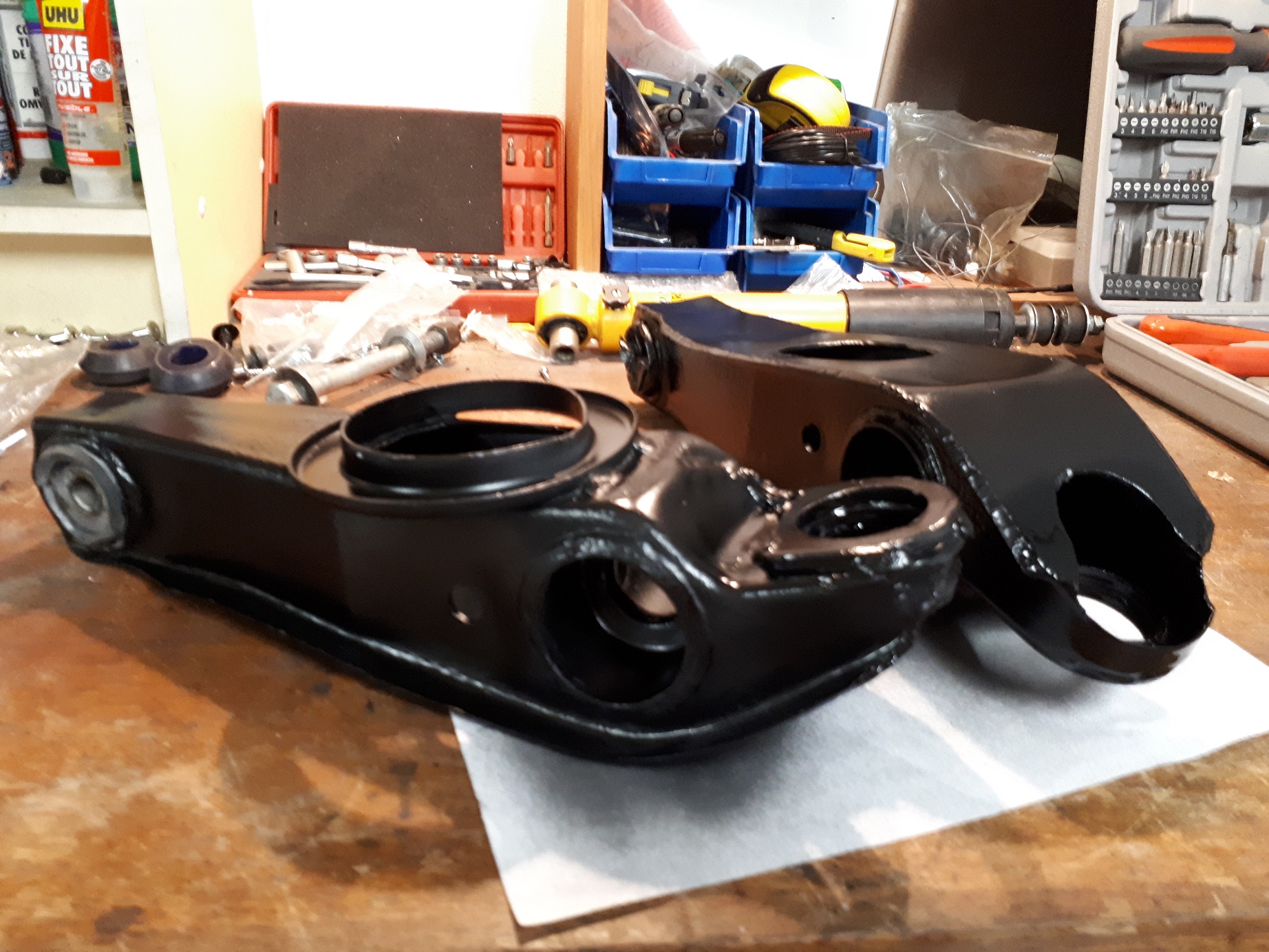

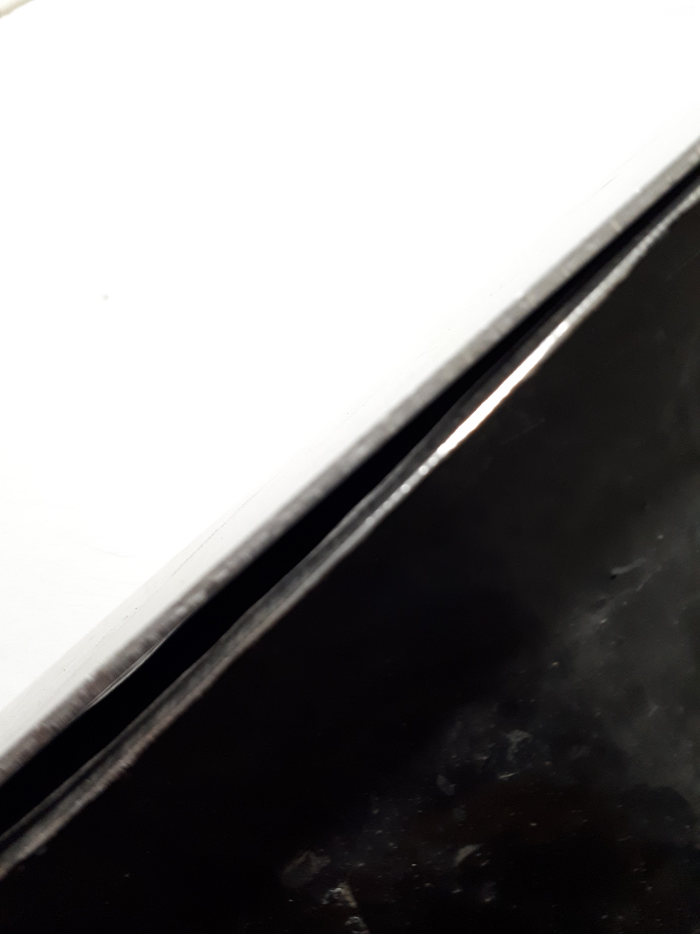

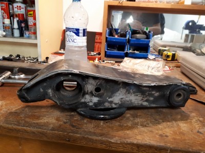

Les lower front arm étant réputés pour leur tendance a péter j'ai décidé de les renforcer ( si déja je dois démonter pour la rotule autant le faire en meme temps...)
Confection de tôles + épaisses que celles d'origine et ajustement :
Boulot effectué par mon beau père qui bosse dans la métallurgie,

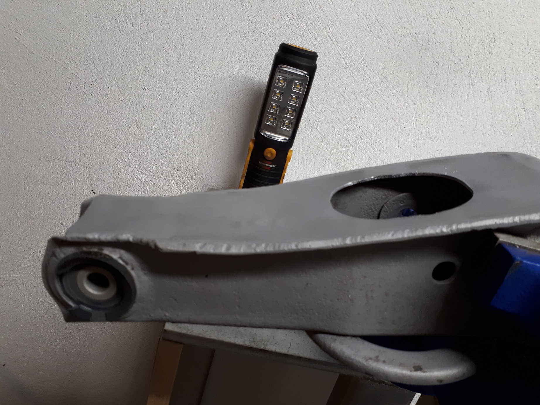

Tout d'abord les pièces sont pointées :
Puis Cordon au TIG et sablage :
Appret puis peinture

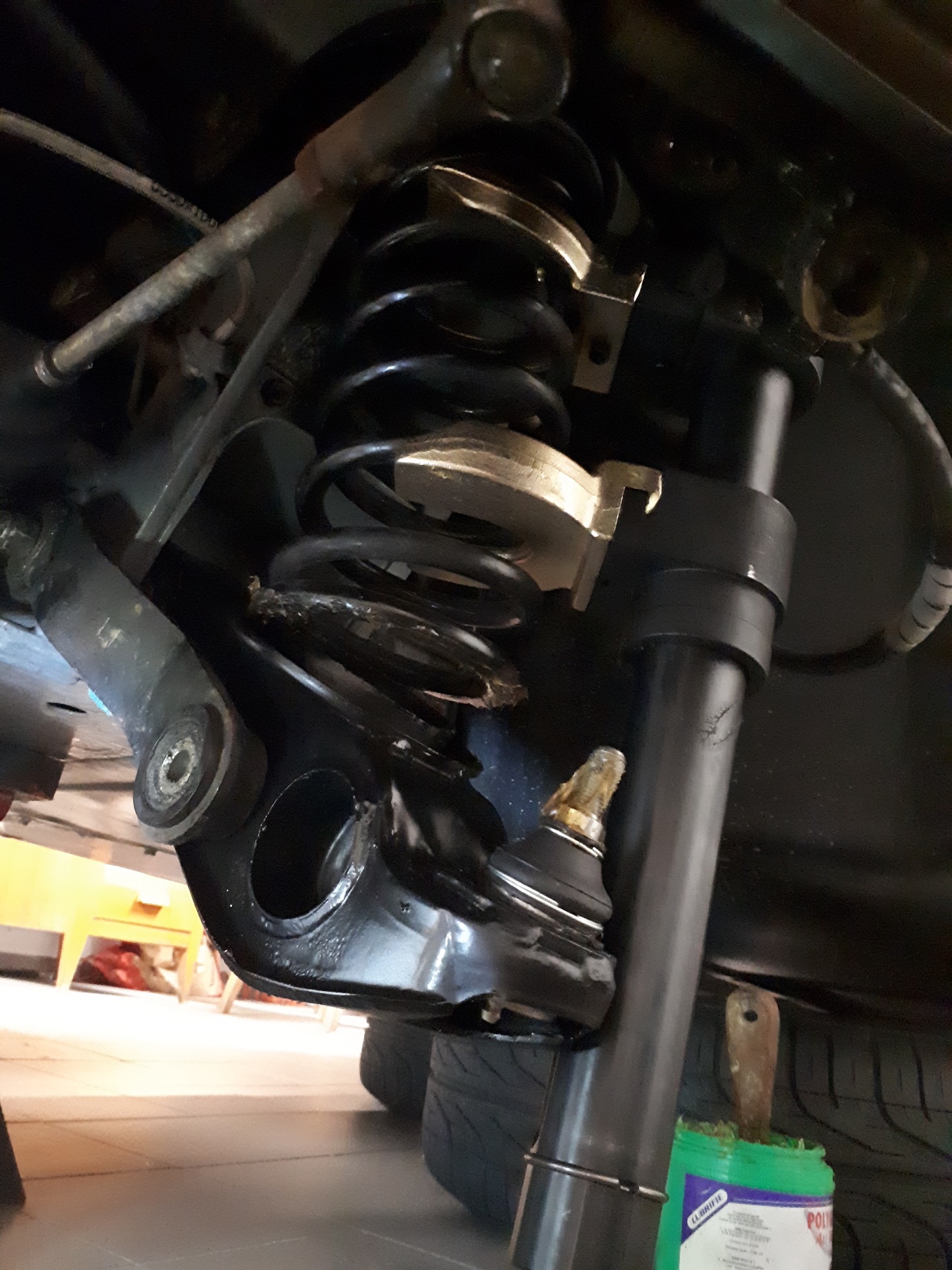

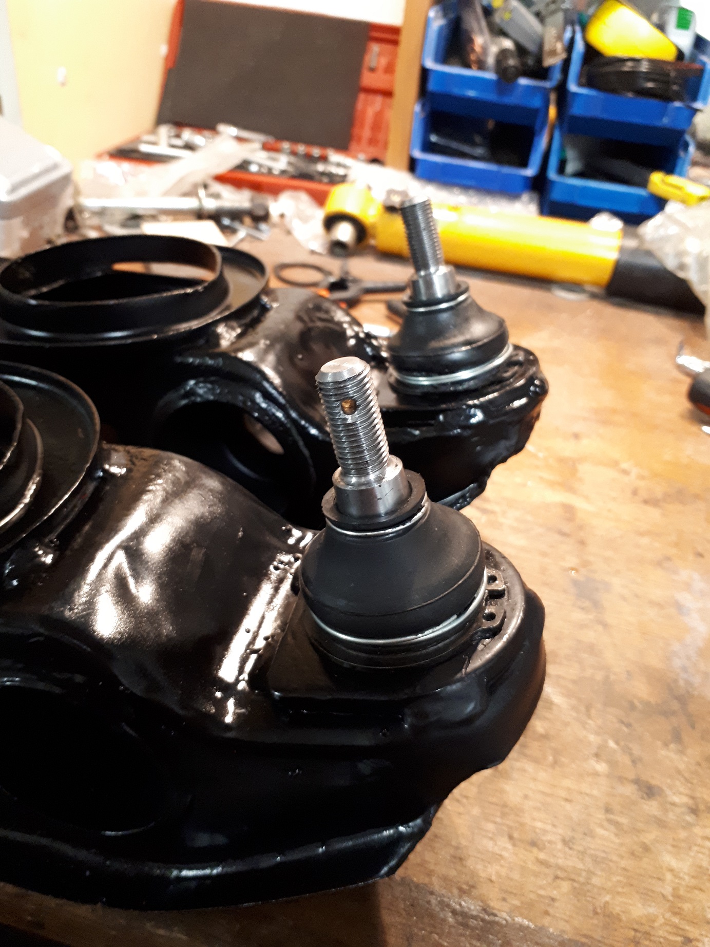

Mise en place des nouvelles rotules made in England ( Merci Max )
Remontage grace au nouveau et sécurisant compresseur de ressort de l'amicale
Et c'est reparti pour 30 ans 8) !!!
