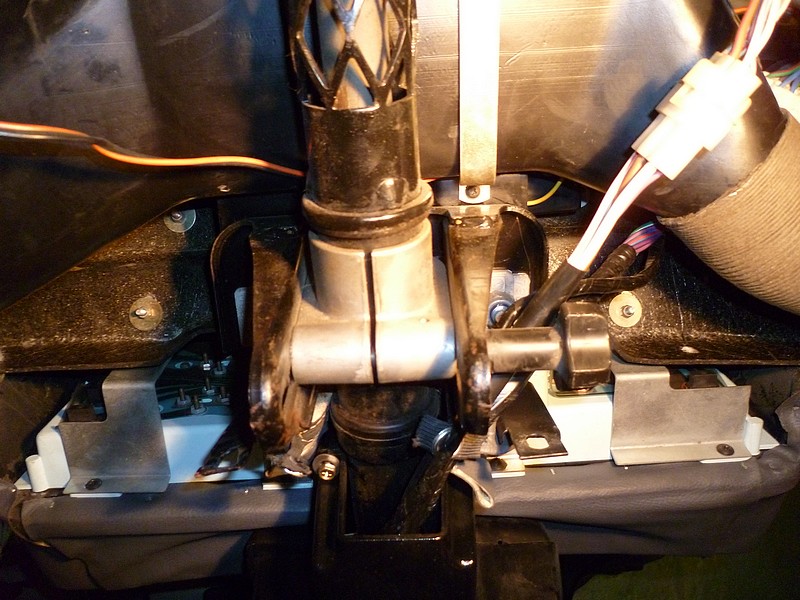

Messagepar johnzgrosjean » Dim 05 Oct 2014 à 20:04
toujours désireux de changer mon ampoule TDB, sachant (depuis peu, bien sûr) qu' elle fait partie du circuit de charge, donc probablement responsable des minis yoyos sur le voltmètre quand la fée électricité est sollicitée par certains organes de la voiture...
.. est il nécessaire de démonter le binnacle,et de sortir le bloc instrument pour accéder à cette simple ampoule, sachant que je n' ai aucune autre intervention a faire ( je n' ai pas de nouveau compteur à mettre en place ni envie de mettre des leds..) ?
johnzgrosjean
Messages: 1452
Localisation: Antibes
Re: Eve & Chris & 16318
Messagepar Stainless » Dim 05 Oct 2014 à 20:28
il te faudra au moins retirer les vis de fixations du binacle sur la planche de bord, ensuite il suffit de glisser la main derriere le bloc instruments.

Ce qui me turlupinait, c' était l' absence lumineuse du voyant batterie, au moment de mettre le contact, plus le fait que la luminosité du TDB était HS..
Einstein disait ; " "La théorie, c'est quand on sait tout et que rien ne fonctionne.La pratique, c'est quand tout fonctionne et que personne ne sait pourquoi.".. j' ai démonté la console, défait toutes les ampoules pour voir laquelle ou lesquelles étaient hs, j' ai tout remis voyant qu' aucune ne pêchait par un filament qui pendait, et avant de remonter le TDB, j' ai mis le contact.
- Voyant batterie apparait.
- Voiture démarre et charge un peu plus qu' avant d' après le voltmetre TDB.
- Le TDB s' allume.
- Je vais aller boire une bière et dire merci sur le forum.
- Je vais prendre RDV pour le contrôle technique, quelque peu périmé ...
to be continued :wink:
