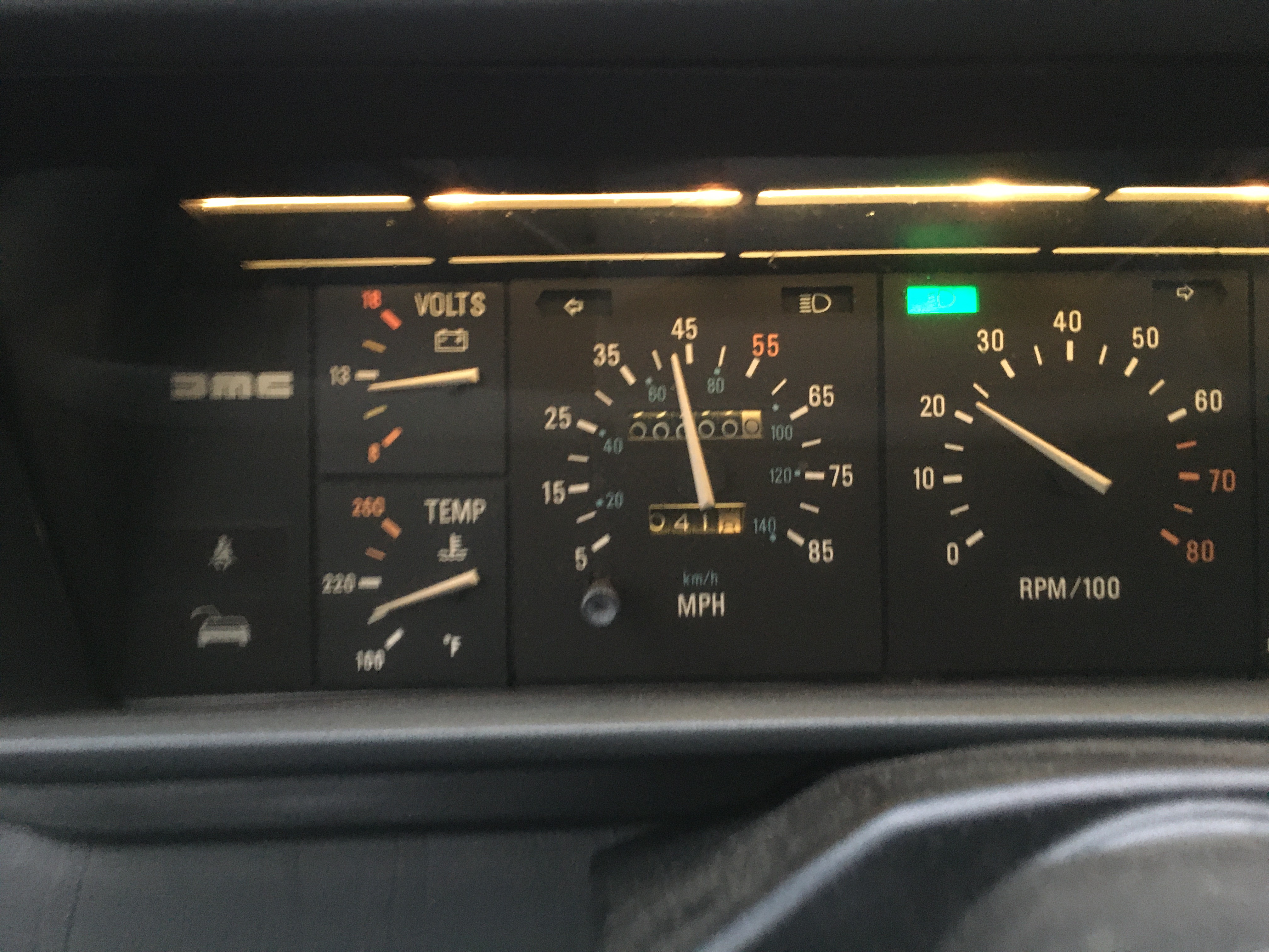

Et hop! Elle est neuve depuis ce matin maintenant! :ios_20:

Messagepar Stainless » Mar 19 Jan 2021 à 19:33
Arnaud a écrit:Et hop! Elle est neuve :
pas encore... l'alternateur est mort :mrgreen:

Messagepar Arnaud » Mar 19 Jan 2021 à 20:02

Rhôôô!!! Tout de suite! :ios_41:
Y avait les phares, les essuies-glaces et le chauffage tournait à fond...
Et puis il a peine un an!... :ios_39:

Messagepar Joedjd » Mar 19 Jan 2021 à 22:37

Et puis il a peine un an!... :ios_39:[/quote]A 2500 tours c’est pas normal même avec tout qui fonctionne ça descend pas si bas.
Messagepar Stainless » Mer 20 Jan 2021 à 05:11
c'est rien, c'est classique. il suffit de nettoyer le circuit de masse du bloc instrument ; en priorité le fil noir relié au chassis, au niveau du berceau , et accessoirement les broches de la prise derriere le tdb.
tes jauges recevront ainsi une meilleure tension.
