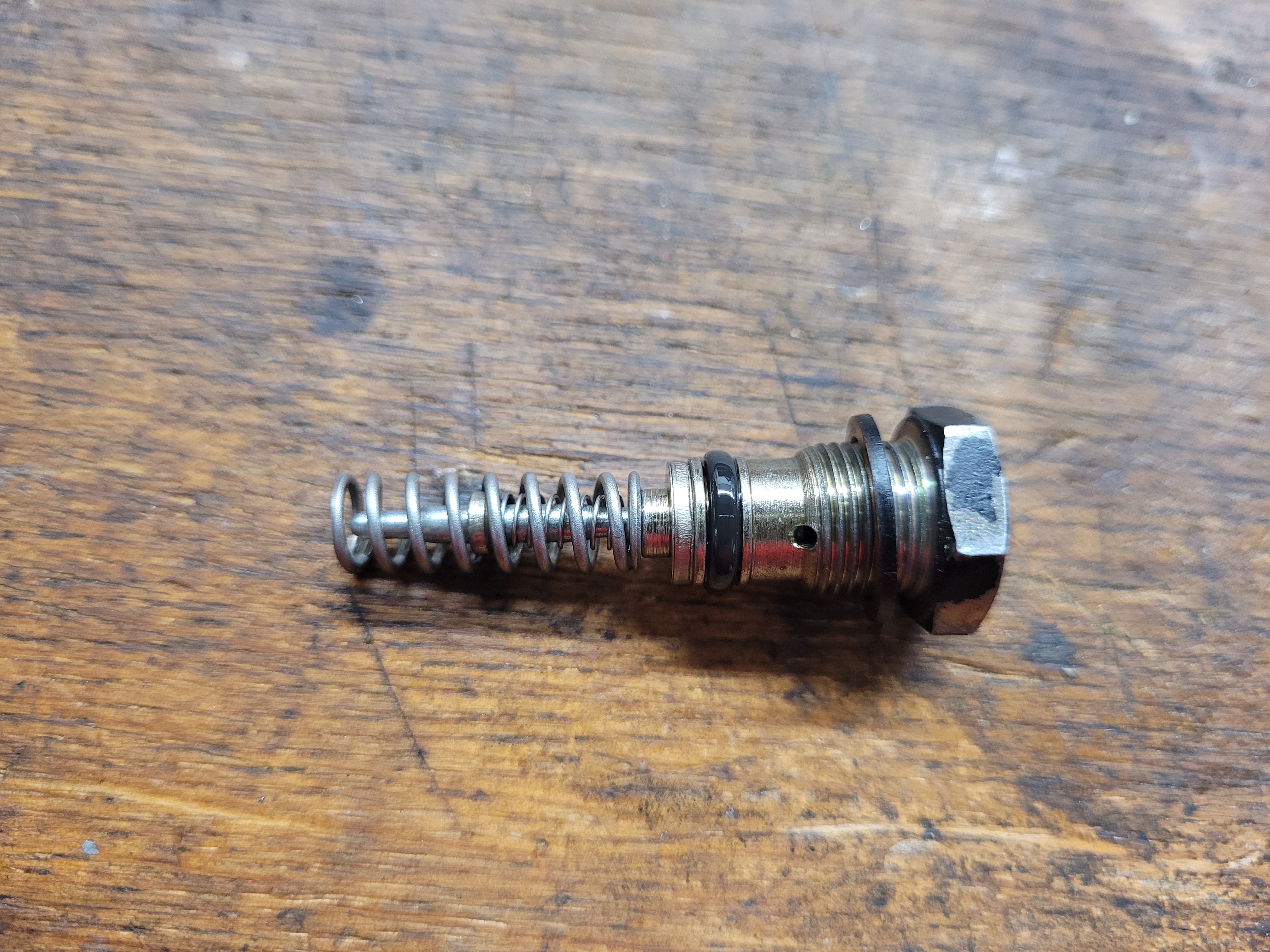

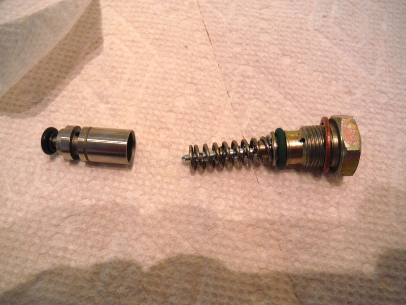

J'ai sorti ça et remis en place, pas de changement.
C'est ca la pièce qui peut se bloquer ?
Re: Stephane Vin #3487
Messagepar Stainless » Mar 29 Aoû 2023 à 20:44
maintenant vérifies si le boisseau n'est pas bloqué au fond du doseur

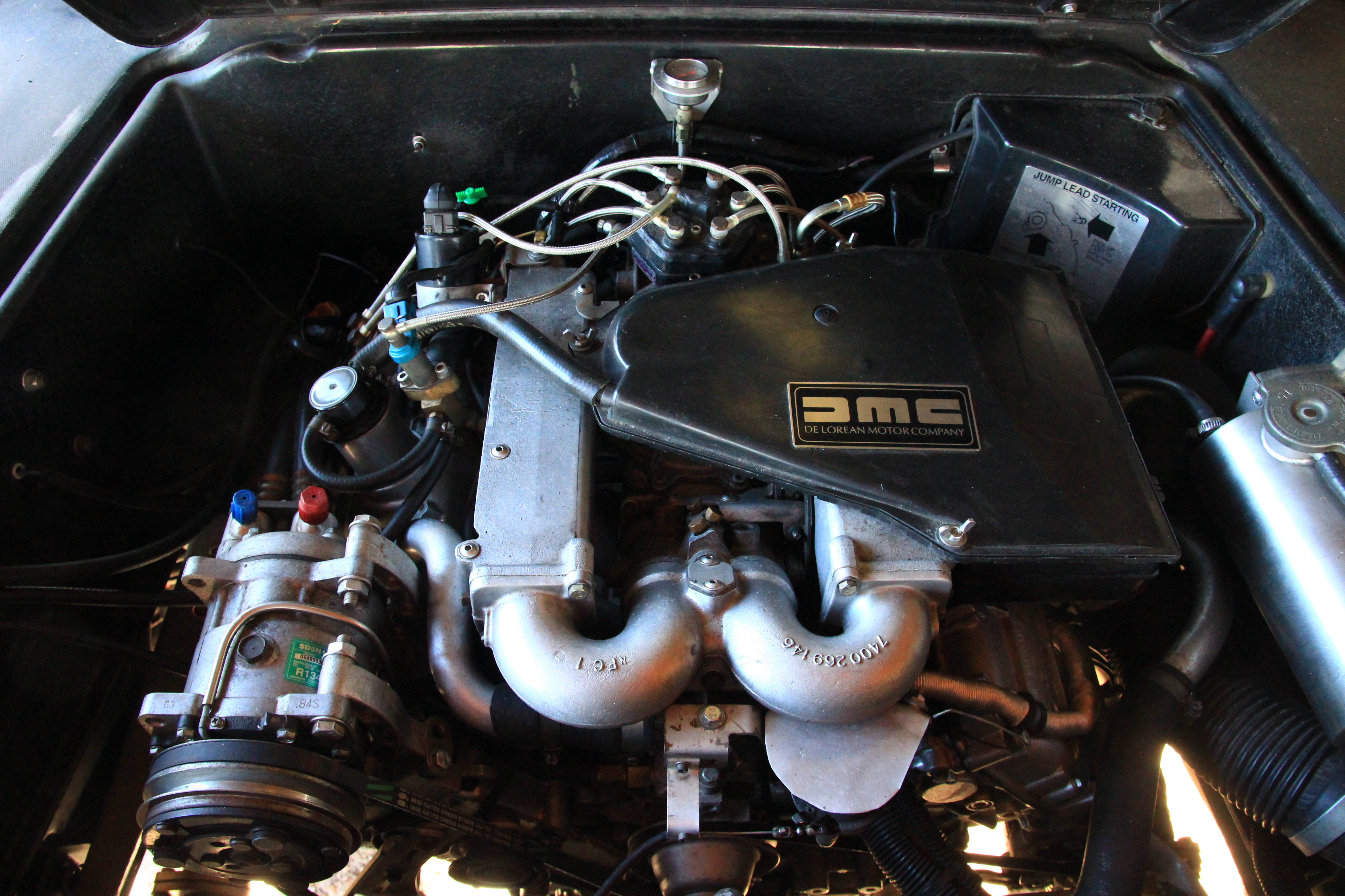

Messagepar JLL31 » Sam 02 Sep 2023 à 14:41
Stainless a écrit:durit de retour pincée probablement, aux alentours ou dans le reservoir
Raph , as-tu des photos de ton compartiment moteur ?
Merci
JLL31
JLL31
Messages: 169
Messagepar Stainless » Sam 02 Sep 2023 à 17:45
que veux tu voir ?
Messagepar JLL31 » Sam 02 Sep 2023 à 18:46
Stainless a écrit:que veux tu voir ?
Je pense que c'est plus clean que sur les notres car une fois tu as dit j'ai viré çà et çà...
JLL31
Messages: 169
Messagepar Stainless » Sam 02 Sep 2023 à 18:50
c'est vrai, j'ai viré des trucs inutiles
Messagepar JLL31 » Sam 02 Sep 2023 à 19:59
Stainless a écrit:c'est vrai, j'ai viré des trucs inutiles
merci Raph c'est clean c'est vrai . super
Bon Week-end
JLL31

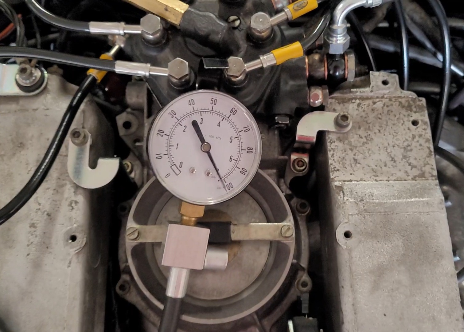

Messagepar Alexis » Mar 02 Jan 2024 à 20:58
Salut Raph,
Tiens je suis curieux, à quoi sert ce mano fixé tout en haut ?
Alexis
Messages: 422
Localisation: Haute-Savoie
Messagepar Stainless » Mar 02 Jan 2024 à 22:01
il est en parallele de l'idf, donc mesure en permanence la pression d'alim et la pression residuelle. j'avais mis ça avec le projet d'y coupler une sonde pour piloter un relais en remplacement du TTS .
parce qu'en fait, on a besoin de l'idf quand la pression d'alim est nulle ou faible, et pas tellement en fonction de la temperature. ( laisse la bagnole plusieurs heures au soleil au mois d'aout, la pression sera nulle au redemarrage mais le TTS ne declenchera pas a cause de la temperature ambiante). je n'ai pas donné suite mais le mano est tjrs la pour faire joli...
aujourd'hui, j'ai un relais rpm qui amorce la pompe et ça donne le meme resultat sans se faire chier avec des modifs tordues : Keep it simple !
