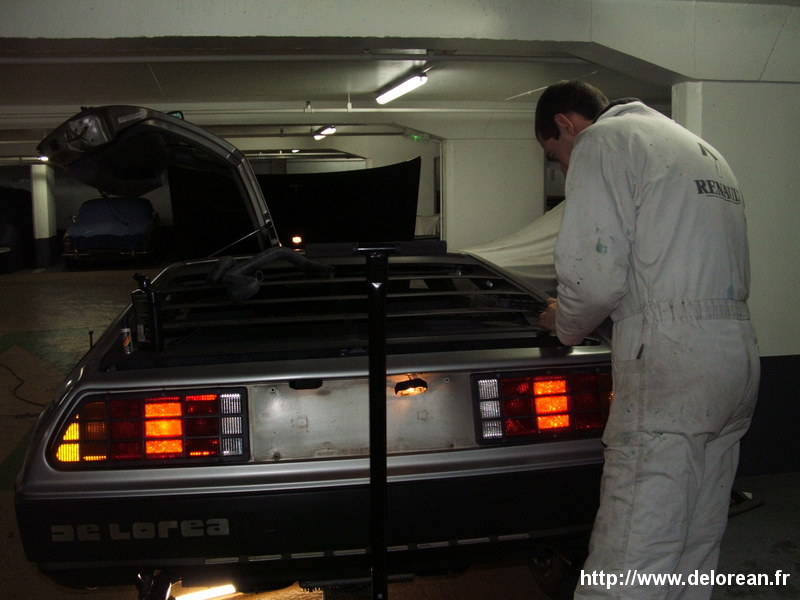

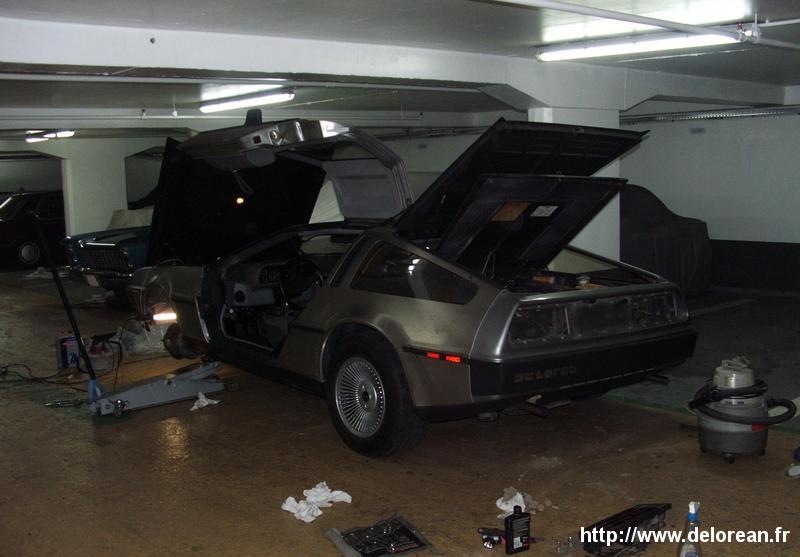

- 06 février 2008 : Premiers vrais travaux
+ Purge du liquide de frein ; résultat très net !
+ Resserrage du cable du frein à main ; un tout petit moins peu inefficace... Mais les démarrages en côte restent folklo.

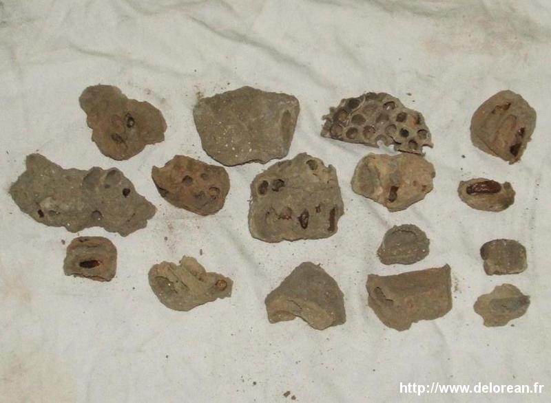

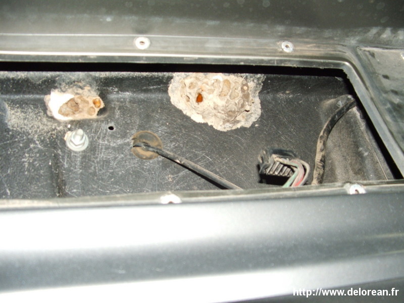

+ Nettoyage du parechoc ARR & des phares ; résultat très probant,
et découverte de ruches à l'intérieur du parechoc...

> concernant l'ampoule à l'av. g. : comportement bizarre :
la fonction clignotant est opérationnelle, mais quand on passe en veilleuses, elle ne s'allume pas.
J'ai eu beau nettoyer les connecteurs et changer l'ampoule, rien n'a changé.
Je pense ajouter une dérivation depuis le clignotant gauche ou son homologue de droite.

Messagepar Domi » Jeu 07 Fév 2008 à 19:26
Merci bien pour ces nouvelles et la qualité des photos :P
T'es équipé, tu as même la combinaison Renault :shock:
On attend la suite avec impatience, bon courage :!:
Messagepar Thibaut » Jeu 07 Fév 2008 à 19:27
Ce n'est pas moi sur la photo :lol:
Il s'agit de François, un ami

Messagepar Stainless » Jeu 07 Fév 2008 à 19:51
derriere la calandre tu trouveras 2 connecteurs blancs.
avec chacun un fil noir, un rouge et un vert.
-le rouge est le circuit des veilleuses.
-le vert celui des clignos.
regarde tout d'abord si le jus arrive à cet endroit
