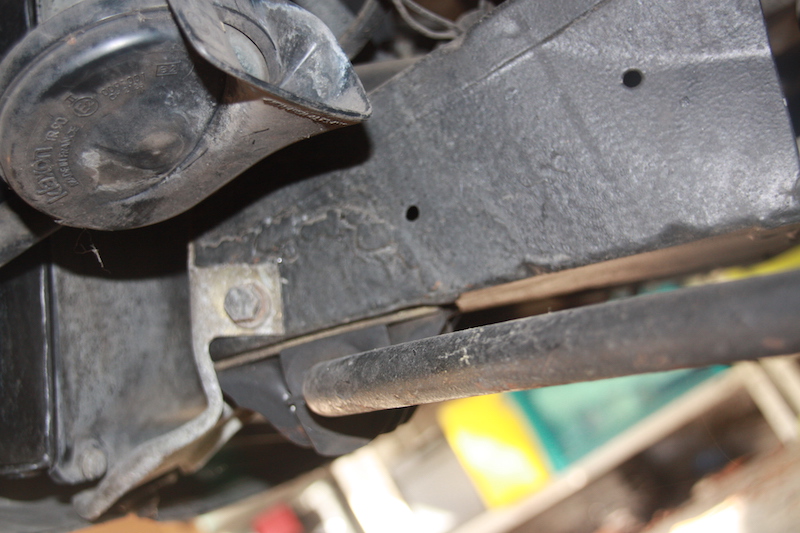

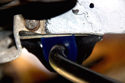

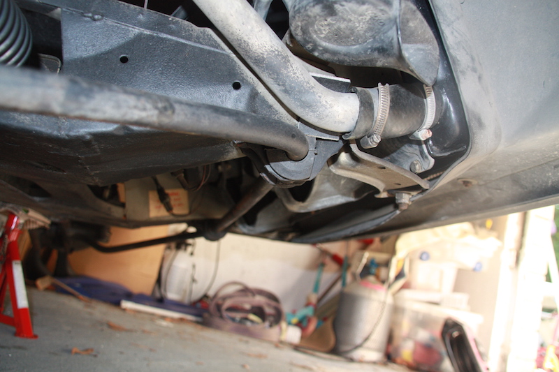

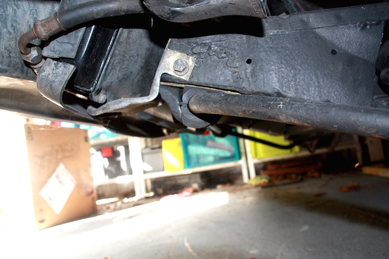

Messagepar djamel » Sam 25 Aoû 2012 à 23:12
salut a tous

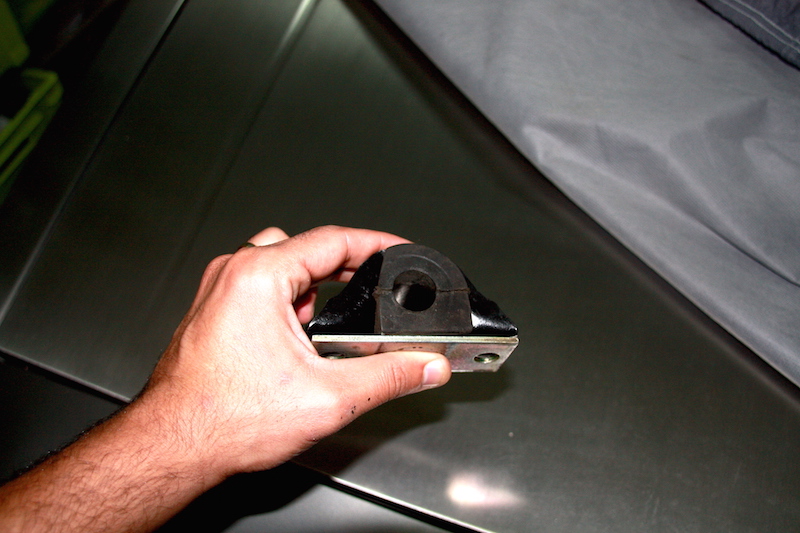

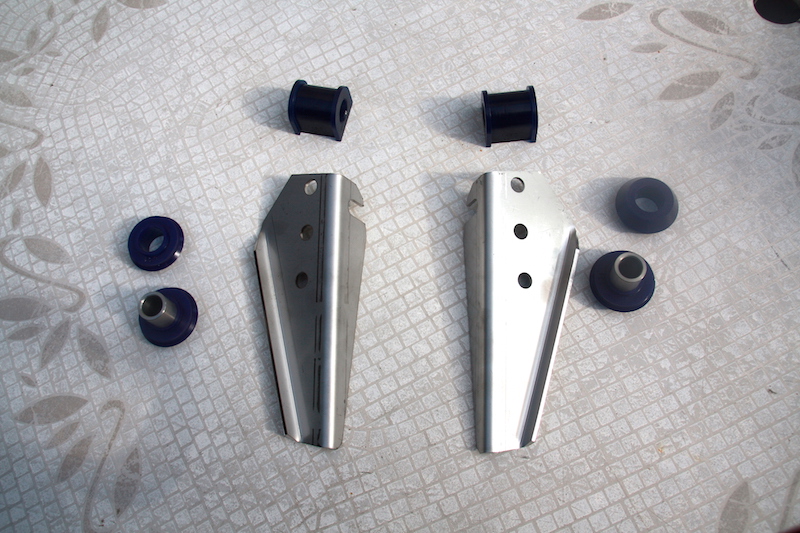

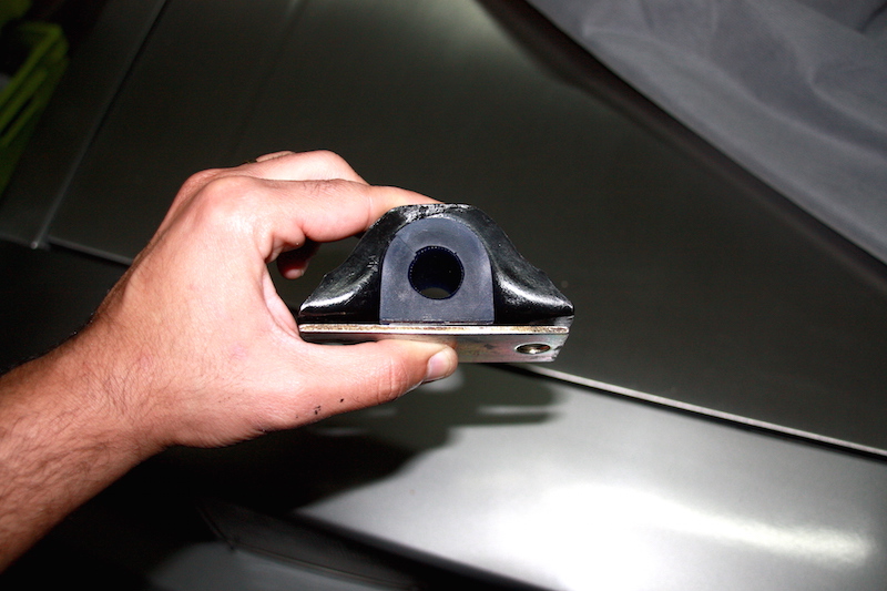

un peut de bricolage sur ma charrette
objectif udapte de la barre stabilisatrice
j'en profite pour faire un peut de peinture antirouille

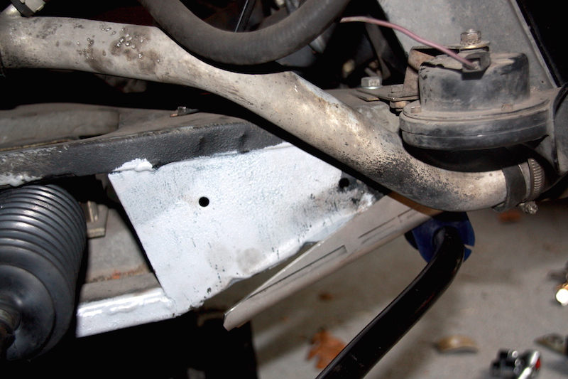

et a ma grande surprise je constate que le devant du châssis et légèrement déformé :evil:
et impossible de mettre les nouveaux renfort :evil: :evil: :evil:
l'ancien proprio a du avoir un accident avec
du coups je suis une peut coincer
soit je remet les vieux
ou soit je met les nouveaux silent bloc en poly
par contre il y aurait un petit décalage et j aimerai savoir si cela ne serai pas dangereux avec l'ancienne cale ?

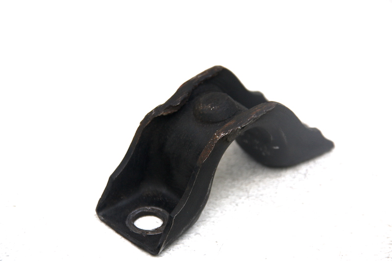

Messagepar Domi » Dim 26 Aoû 2012 à 10:34
Les miens étaient aussi endommagés au niveau de l'arrondi, à cause de la voiture trop basse.
J'en ai racheter deux neufs du coup.
Qui à remonter avec les silent blocs poly, autant remettre du neuf :idea:
Messagepar djamel » Dim 26 Aoû 2012 à 11:33
Ok
Et même avec les vieilles plaques cela ne sera pas dangereux ?
Messagepar Stainless » Dim 26 Aoû 2012 à 13:47
on voit pas bien, qu'est ce qui est déformé ? le chassis ou (et?) les renforts ?

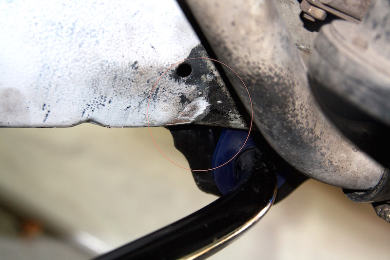

Messagepar djamel » Dim 26 Aoû 2012 à 17:06
le chassis car je ne peut pas mettre les nouveaux renfort inox
Messagepar djamel » Dim 26 Aoû 2012 à 17:27
a cet endroit la c'est légèrement déformé et la plaque inox ne s'aligne pas
du coup j'ai laissé les anciennes petit plaques
Messagepar Stainless » Dim 26 Aoû 2012 à 18:05
ok, t'es obligé de laisser les supports qui ont la meme forme. du moins pour le moment.
par contre tu peux mettre les renforts 111140 et 111141 par dessus ( rappel sécurité)
Messagepar djamel » Dim 26 Aoû 2012 à 18:37
Ok merci Raphaël
