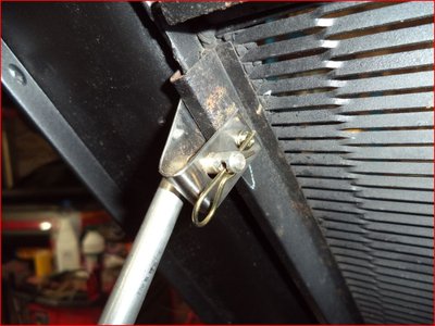

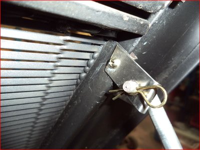

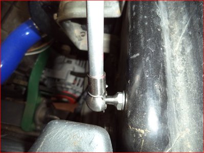

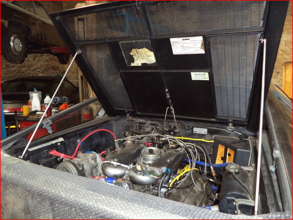

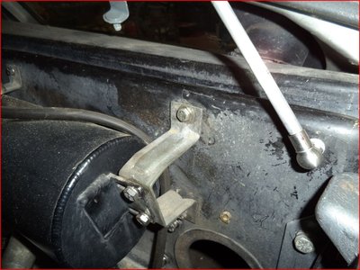

Béquille capot moteur.
Plutot que de renforcer l'articulation du capot, j'ai trouvé plus sécurisant la pose de 2 béquilles. Voici quelques photos
