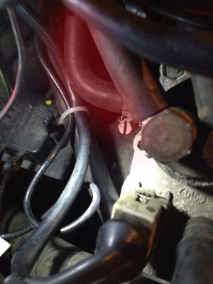

ps. fais moi stp une photo du doseur avec les differentes conduites bien visibles et particulièrement celles autour du régulateur de pression.

Messagepar Arnaud » Lun 09 Fév 2015 à 13:16
Raphaël, est-ce que cette photo convient?

Messagepar Stainless » Lun 09 Fév 2015 à 14:23
parfait, je voulais m'assurer que les retours de la vanne de cadence et du wur n'étaient pas inversées.
quand tu feras ton essai, moteur chaud et tournant, débranche aussi la depression qui va au WUR et dis moi si tu observes une variation dans la pression.

La durite de dépression qui va au WUR, c'est celle sur le côté du WUR vers l'avant de la voiture (en rouge sur la photo)?

Messagepar Stainless » Lun 09 Fév 2015 à 22:27
oui c'est ça. on fait ce dernier run et ensuite .... euh ensuite je vais reflechir :lol: je veux etre sur avant de te faire acheter quoi que ce soit.
