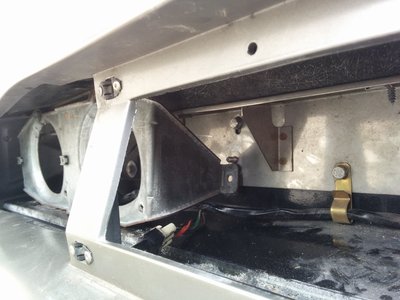

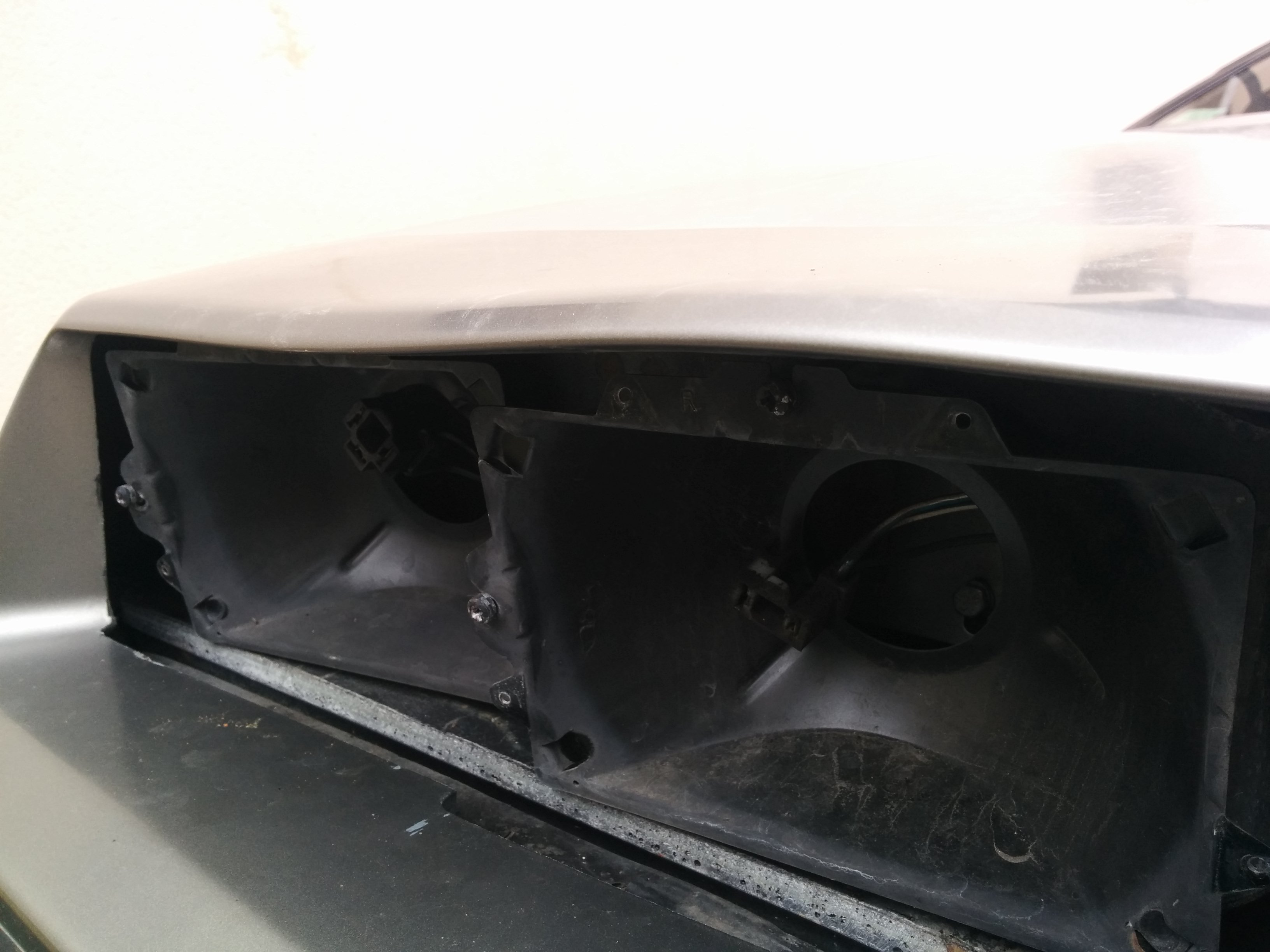

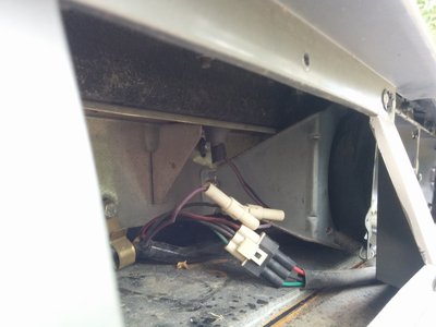

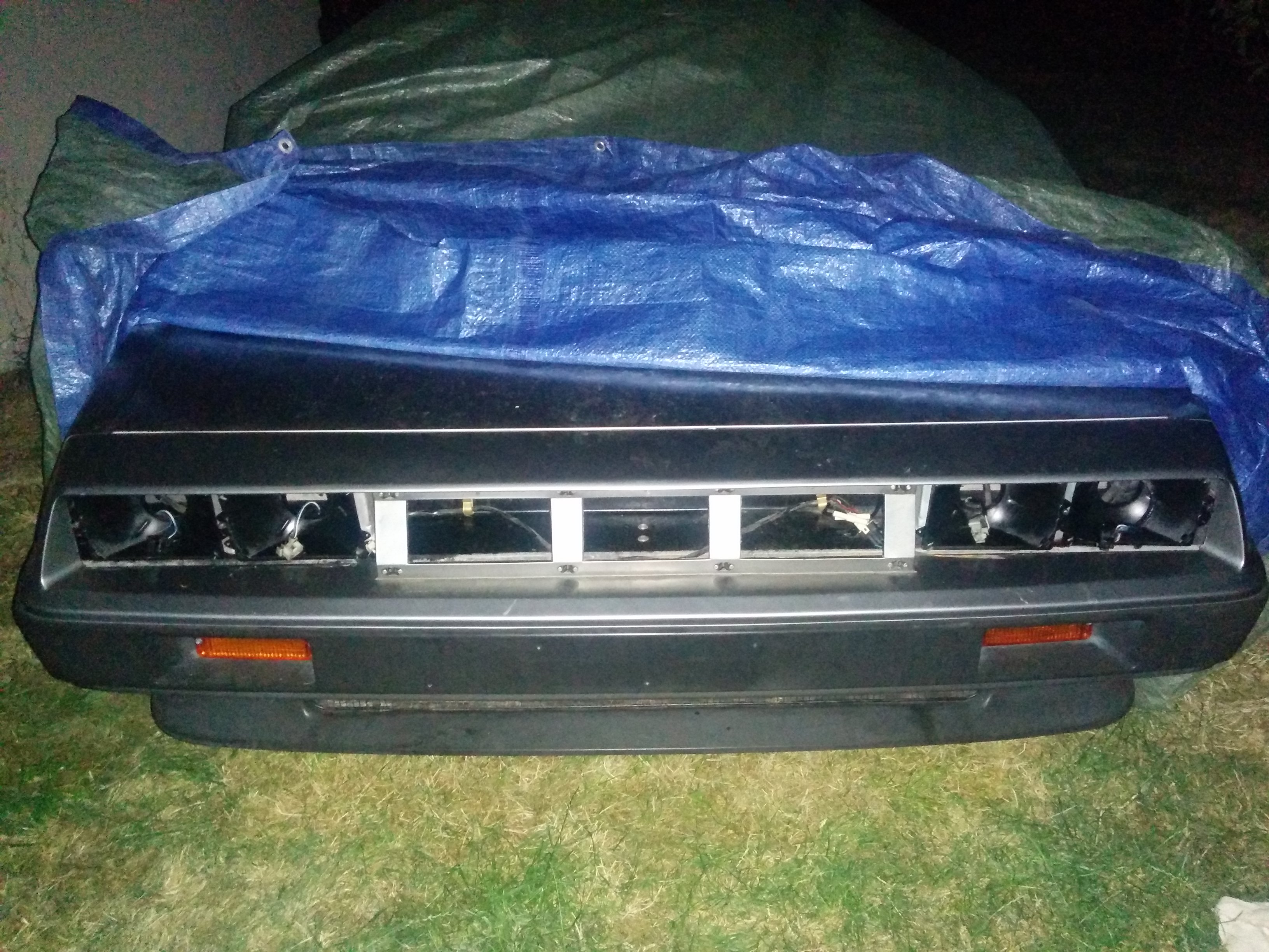

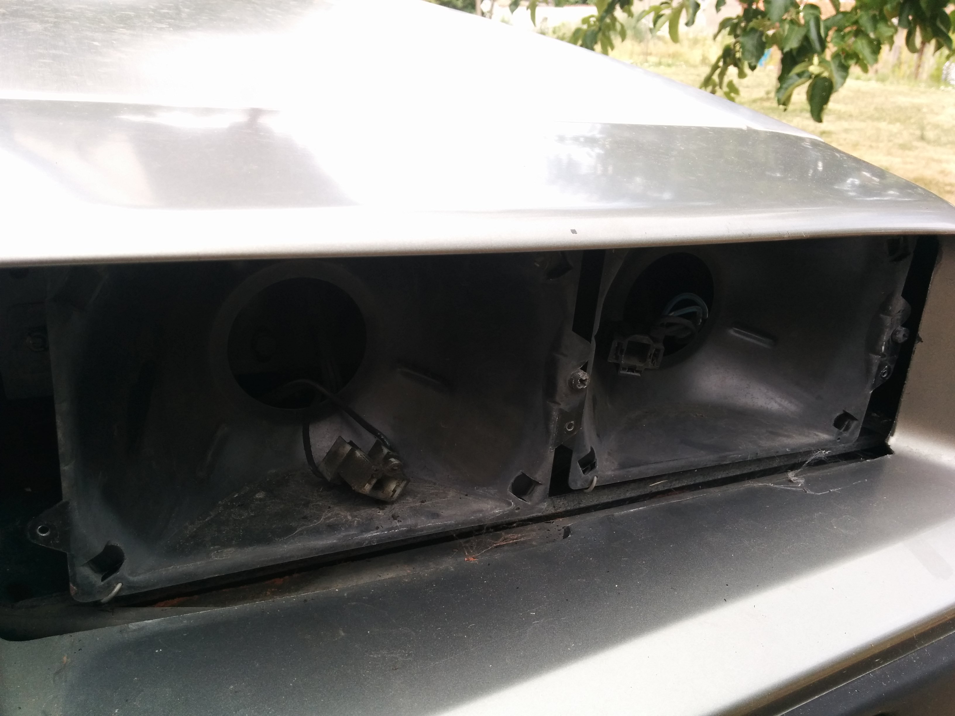

- Redressage du phare : Soucis un peu plus long que prévu, j'ai démonté le phare avant droit qui tombait vers l'avant et qui du coup avait déformé un peu le bouclier. En démontant je me suis rendu compte que le support était vraiment tordu... Il n'y a pas de traces de choc, je ne vois pas comment il a pu se tordre de la sorte. En tout cas j'ai démonté, redressé et remonté (pas encore les optiques, j'ai laissé sécher la colle des renforts avant). Et j'ai découpé un "L" dans une plaque de fer pour remplacer celui qui manquait à droite. Quelques photos :
La partie gauche : pas de soucis
Le partie droite : ça tombe !
Le support gauche en bon état :
Celui de droite est un peu tordu ! (je l'avais déjà dévissé avant de prendre la photo)
Après avoir redressé le support, le bouclier et placé des renforts dans le bouclier :
Et j'avais ça accroché au fil électrique du phare droit :

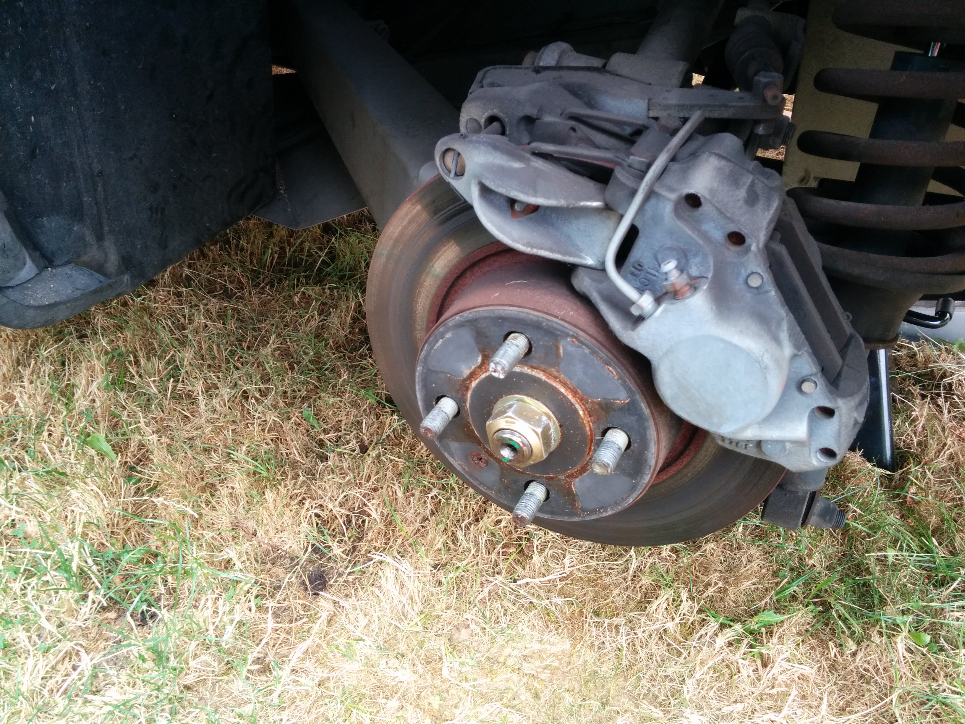

Quelques nouvelles de 6485 après enfin un week-end de dispo pour bricoler un peu :)

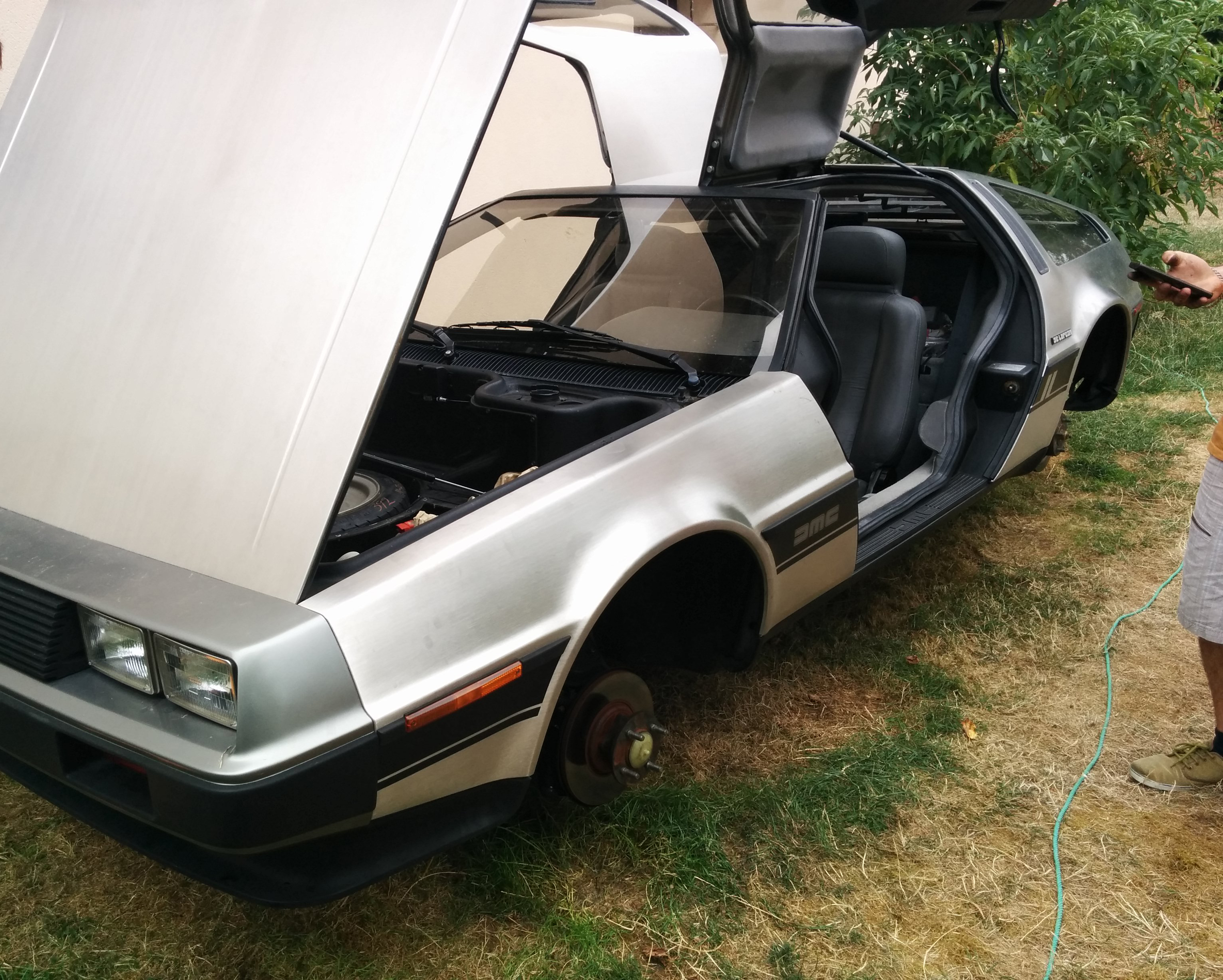

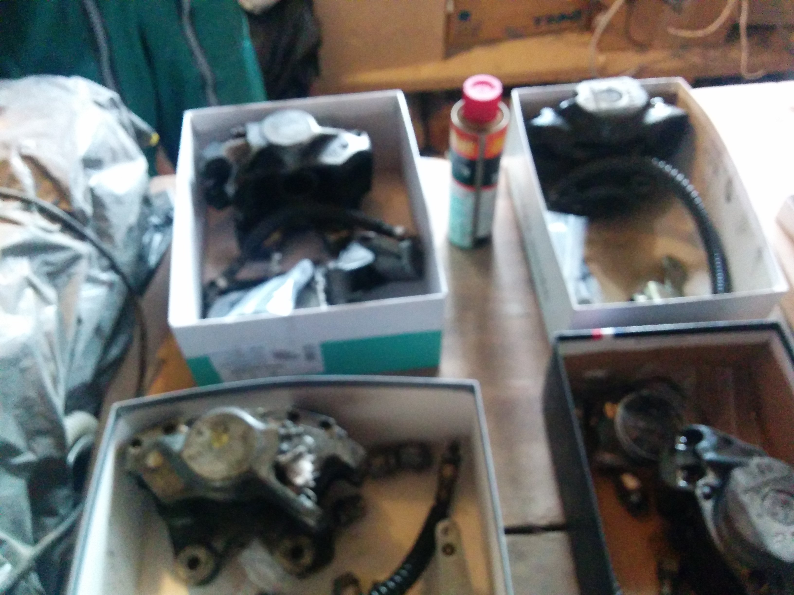

Au programme, mise sur chandelles et démontage des étriers de frein à main et étriers classiques avants/arrières avec changement des flexibles.
Les roues se démontent sans soucis et les étriers sont encore tout beaux ! (du coup j'hésite... Le ponçage et la peinture ça vaut le coup ? Je pense juste les nettoyer et les remettre comme ça)
On commence déjà par le frein à main : à gauche ça sert bien mais pas terrible du côté droit mais le câble fonctionne bien des deux côtés. Démontage du système, dégraissage (la graisse paraissait même encore bonne !) et regraissage après avoir nettoyé la roue crantée et le support (des deux côtés) :

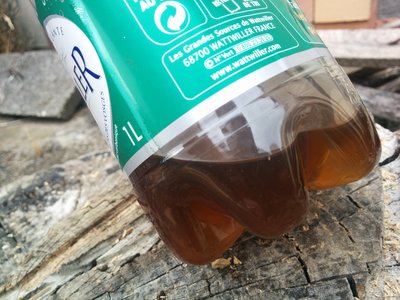

On s'attaque ensuite à la purge complète du circuit de freinage, le liquide est effectivement un peut dégueu (et j'ai renversé la bouteille par terre bien sûr ! le gazon était heureux :) )
Les 4 étriers sortent sans soucis particulier, mais par contre pas encore ouvert, les écrous sont bien grippés. J'ai laissé agir du dégrippant, je les ouvrirai le week-end prochain pour nettoyer tout ça, vérifier les pistons et changer les joints.

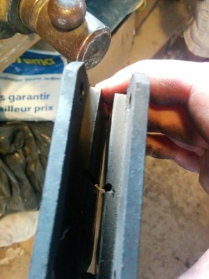

Pour les plaquettes, la voiture a pas trop roulé je pense qu'elles sont plutôt bonnes. Mais ça me semble plus usé à l'arrière qu'à l'avant :
Les nouveaux flexibles de John ont été installés sans trop de soucis (un peu galère à l'arrière, on a pas beaucoup de rab :) ). La semaine prochaine, je remonte et je refais le plein de liquide de frein neuf. Et test du frein à main et des freins. Si tout est bon, contrôle technique et la suite des travaux après.

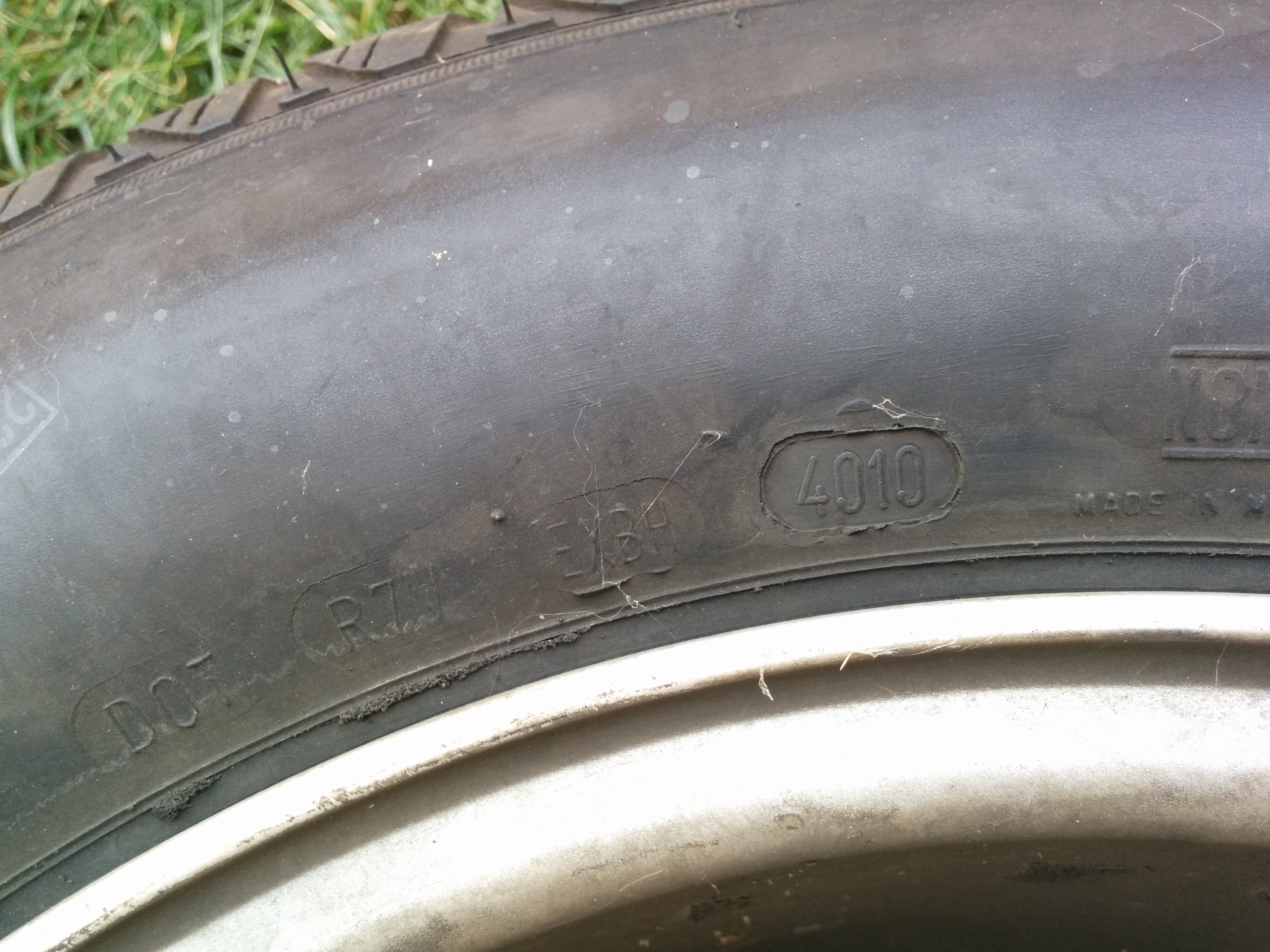

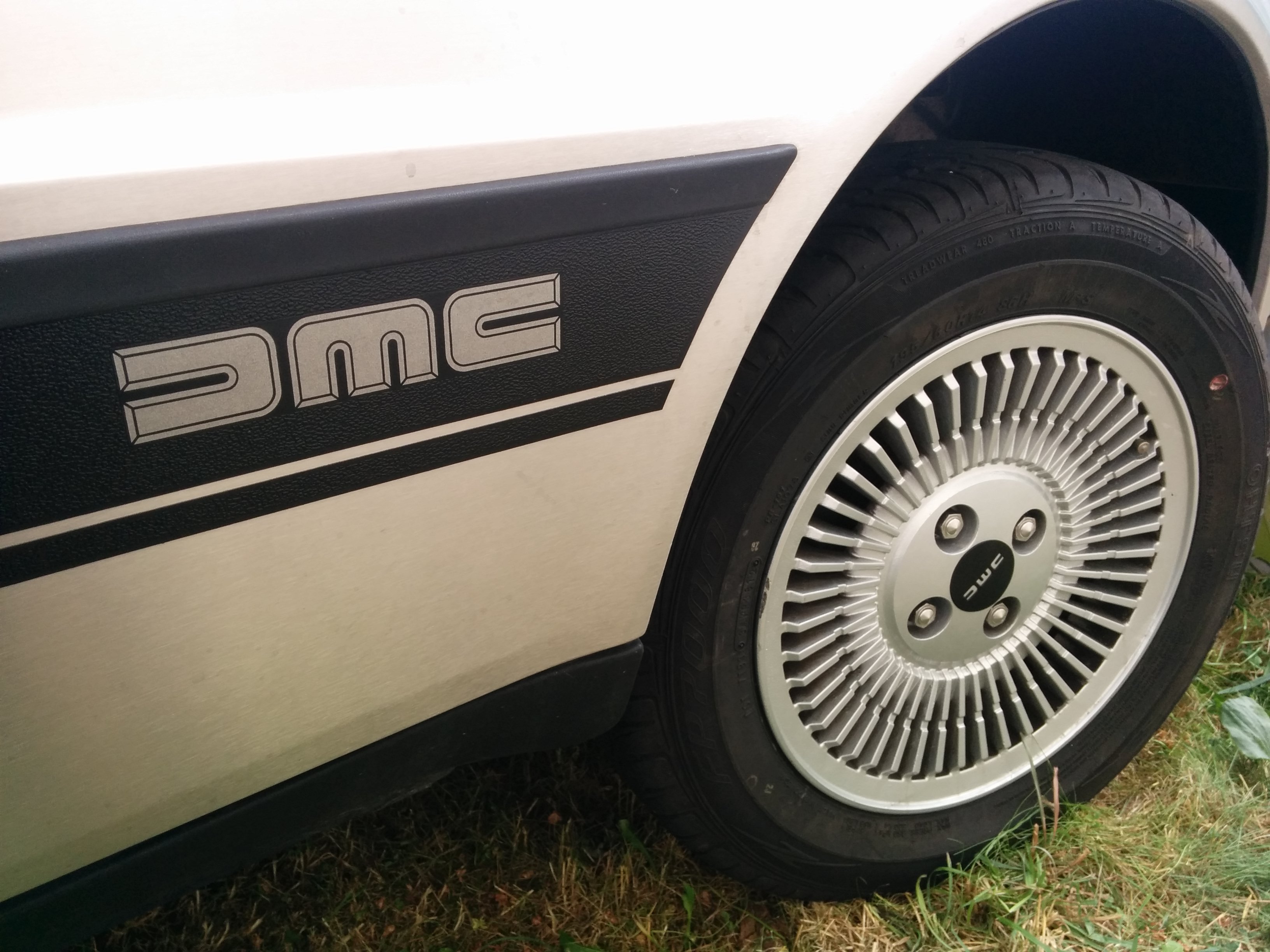

Je vois enfin la date de fabrication pour les pneus arrières. En fait ils sont montés à l'envers, ils ont dû vouloir cacher le lettrage blanc sur le flanc des pneus. C'est des Futura GLS Super Sport de 2010 du coup.
A l'avant, des Ohtsu FP7000 de 2012:

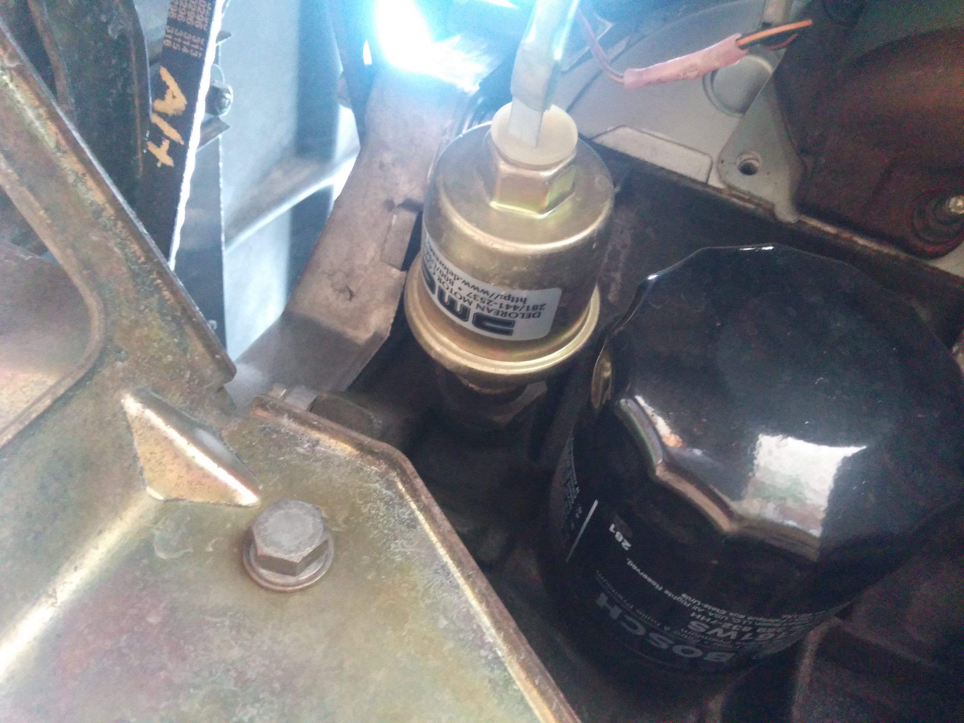

Le capteur de pression d'huile (si je ne me trompe pas) a été changé chez DMC Californie :

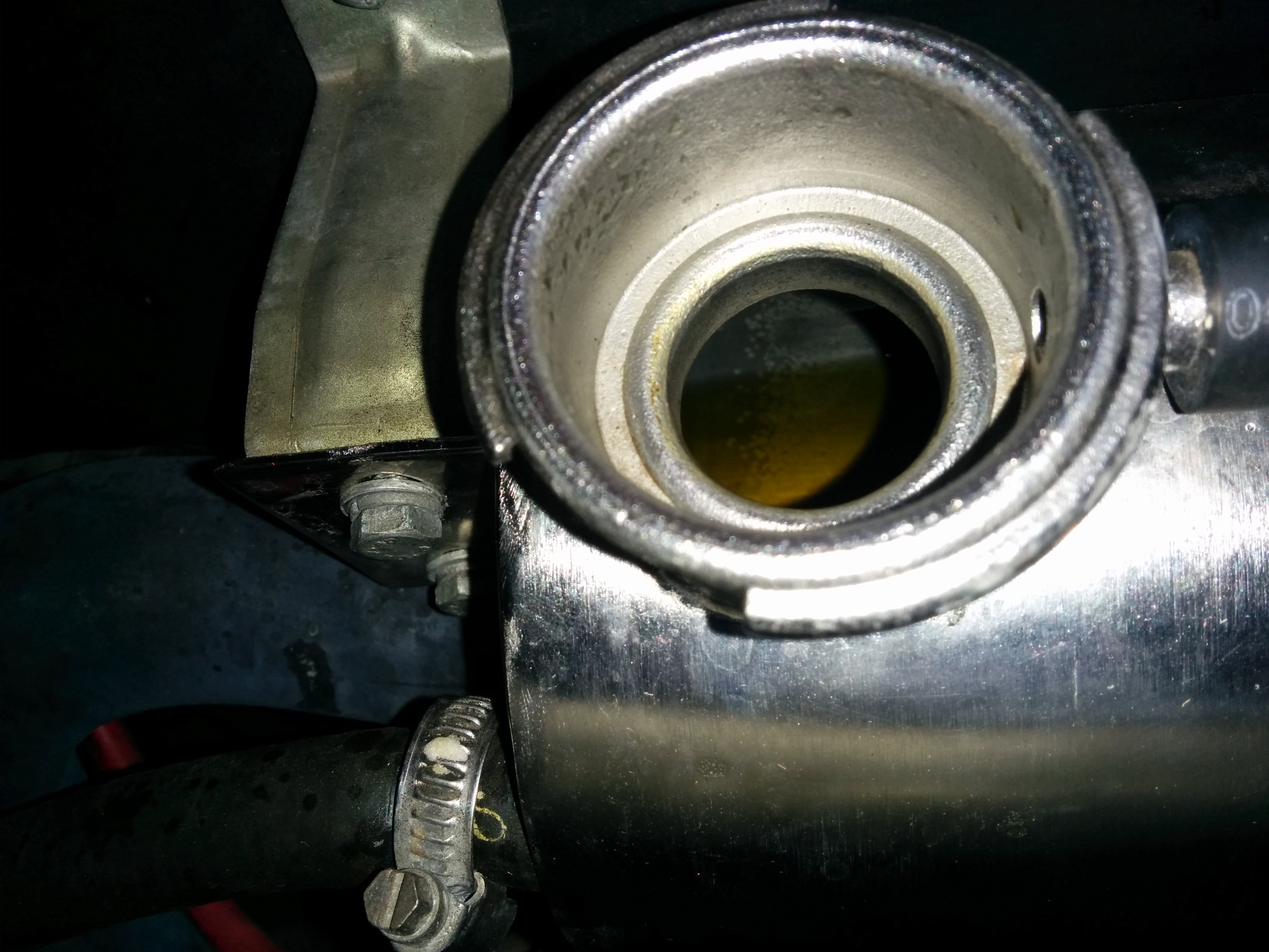

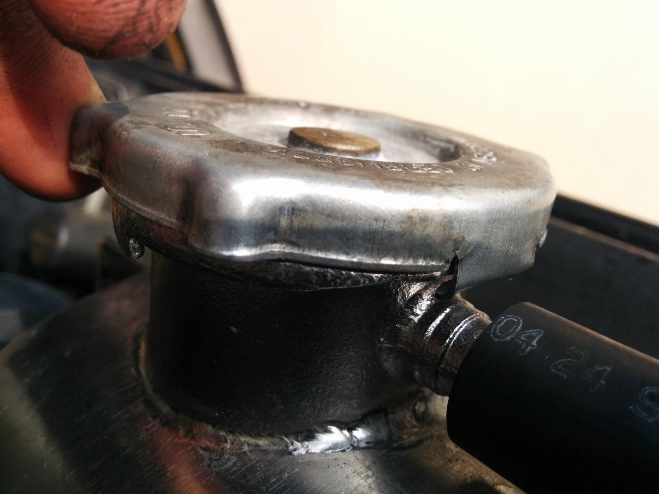

Et autre petite question qui n'a rien à voir, vous savez comment je peux ouvrir le réservoir pour le liquide de refroidissement pour vérifier le niveau ? C'est comme s'il était impossible à retirer à la main, une fois dévissé impossible de la soulever. Il faut tordre la partie en fer en dessous du bouchon ou il y a une technique magique avec ces réservoirs ?
Messagepar Stainless » Mar 11 Aoû 2015 à 13:24
alors dans l'ordre ;
les kits de refection sont parfois livrés avec un peu de graisse, mais utiliser du lookeed suffit amplement à rentrer le piston en douceur sans forcer sur le joint.
attention aux plaquettes trop agressives. la durée de vie du disque s'en ressent :wink: les EBC classiques sont trés bien
quant au bouchon du bocal, passé le premier cran, il faut appuyer et tourner

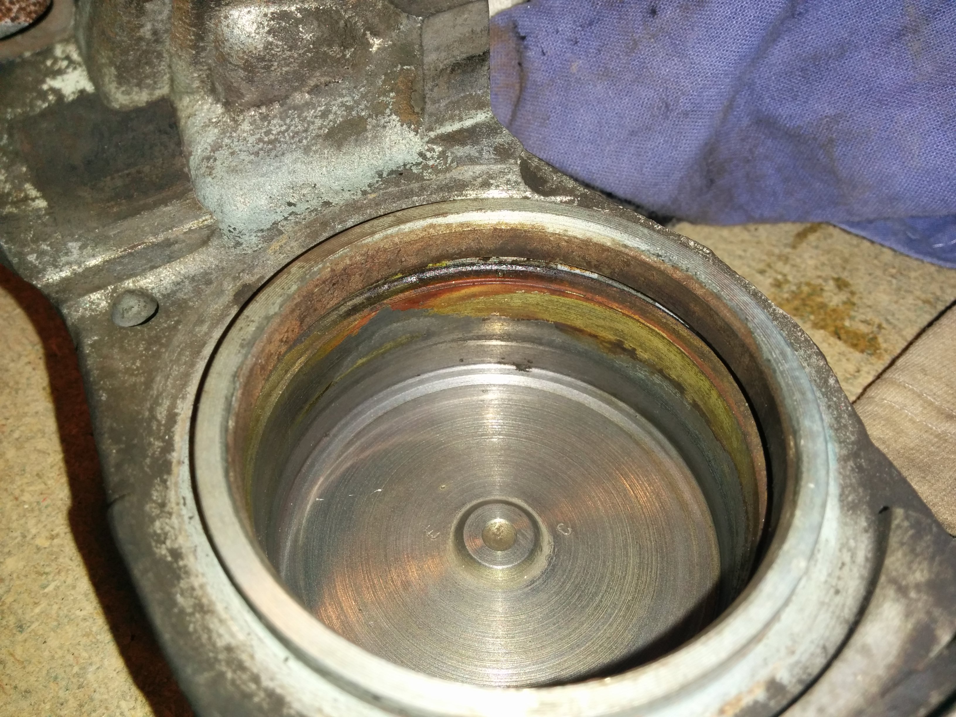

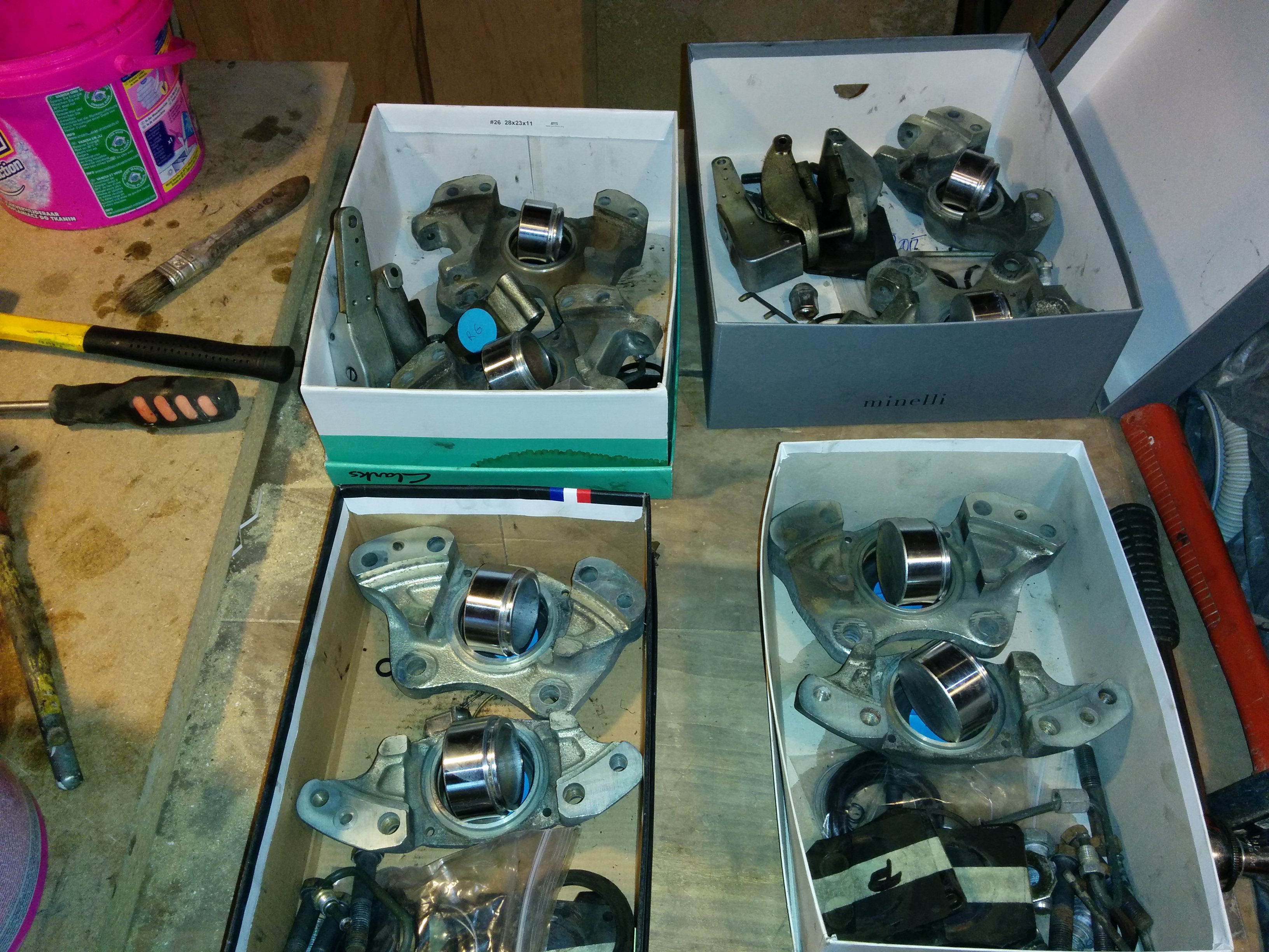

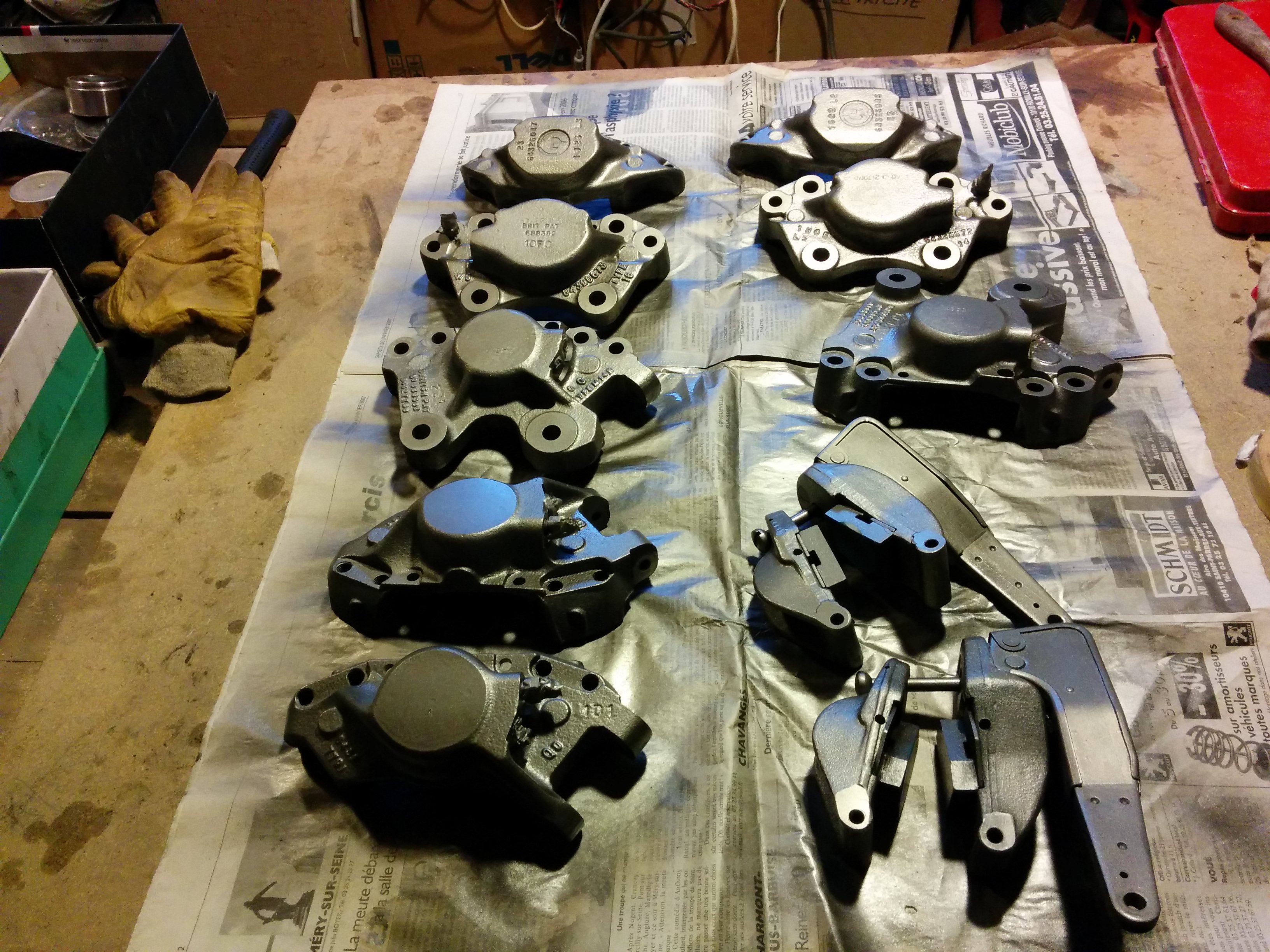

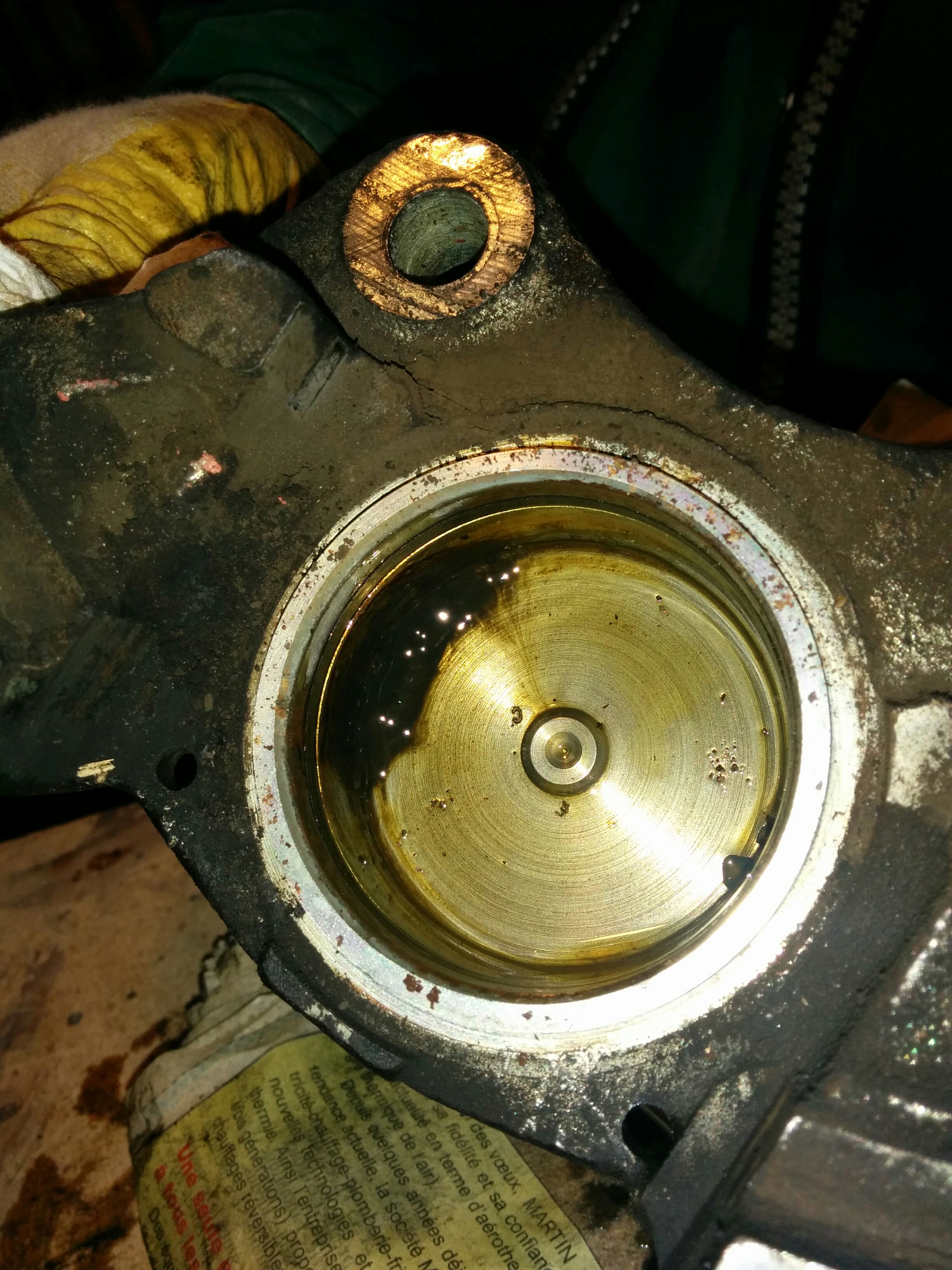

Quelques photos du boulot aujourd'hui : on a démonté les étriers avec mon père, nettoyage et dégraissage à l'essence et peinture

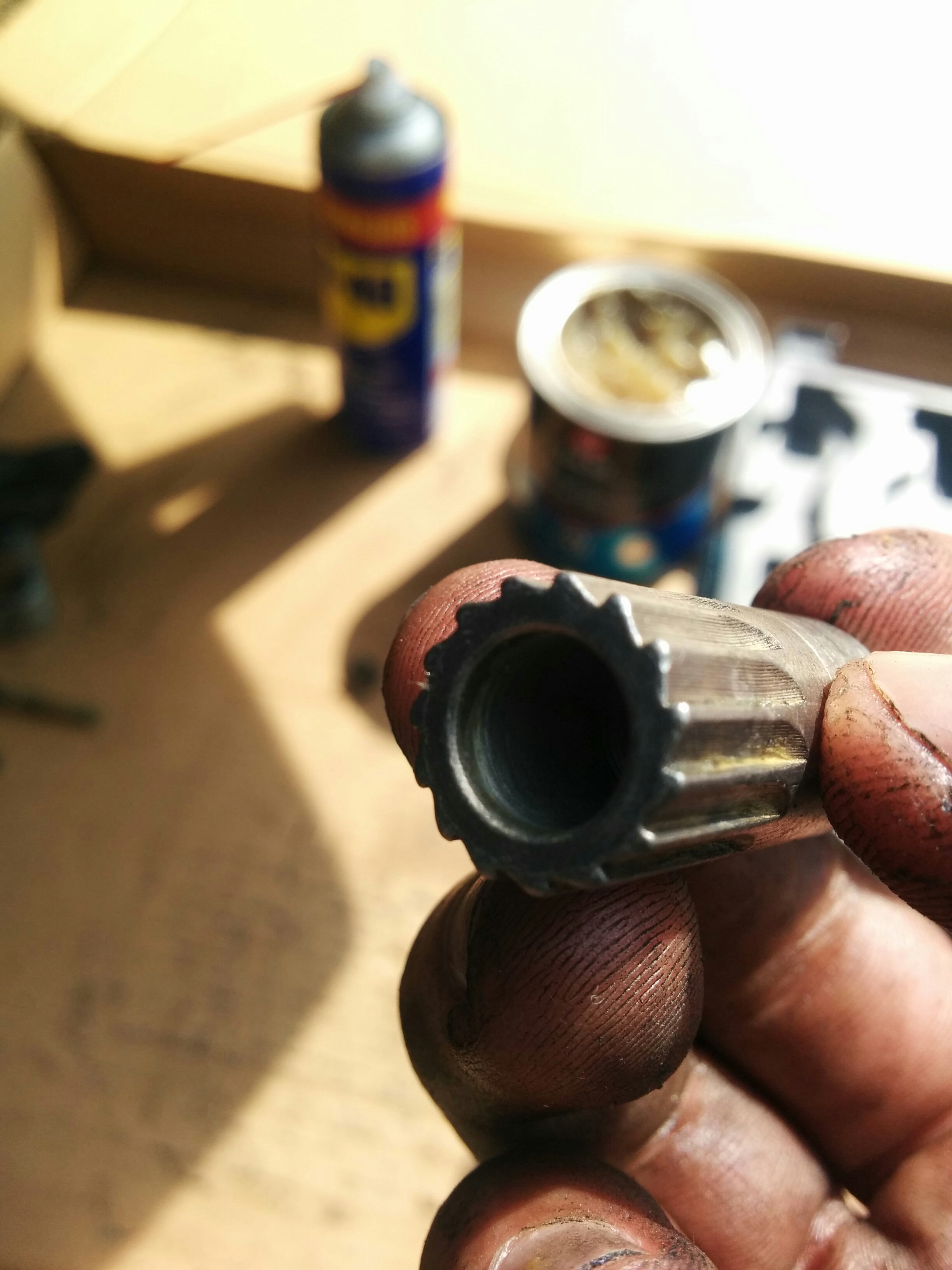

Effectivement, il y avait un peu de merde au fond... Mais les pistons sont sortis sans trop de soucis

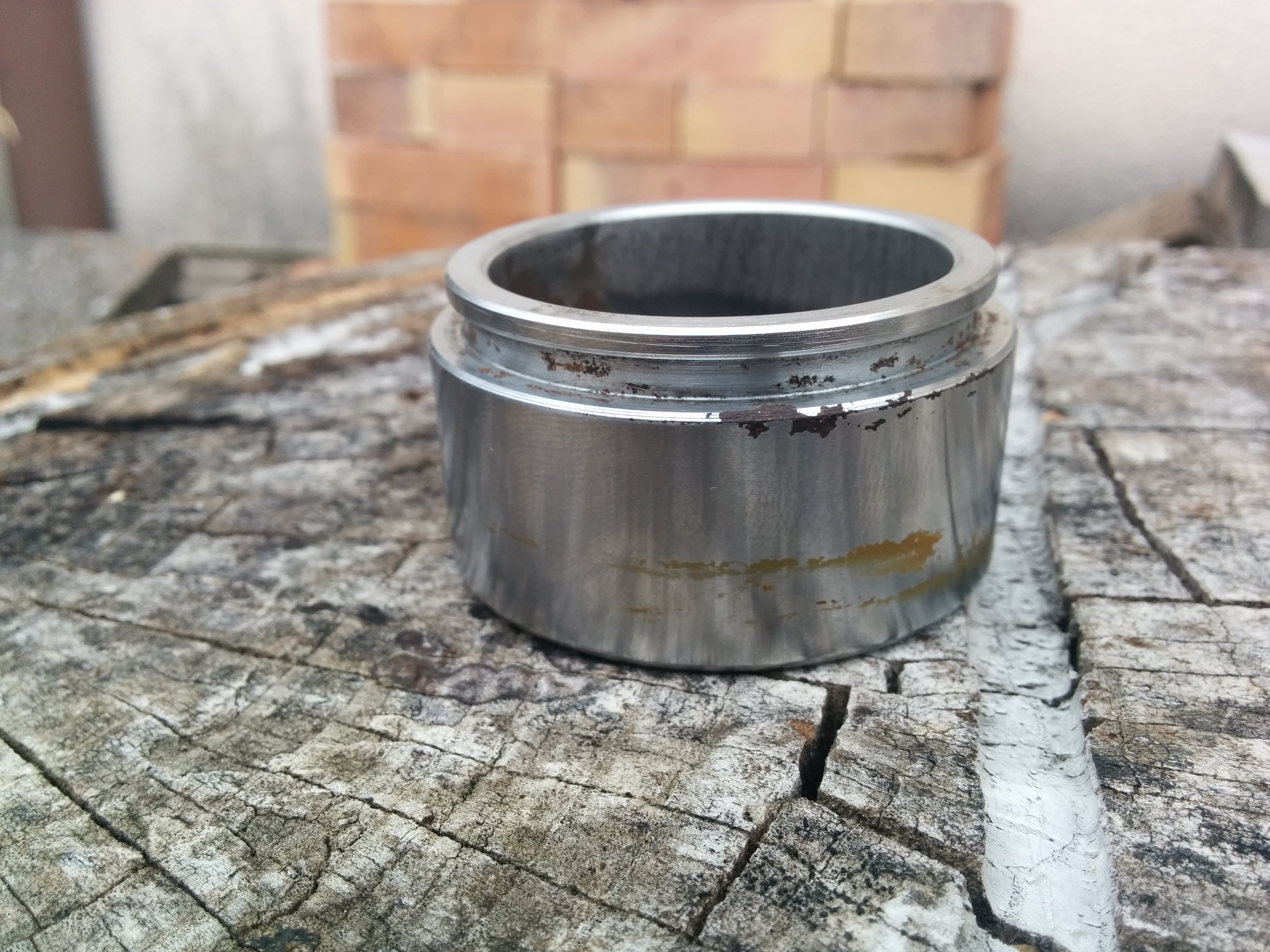

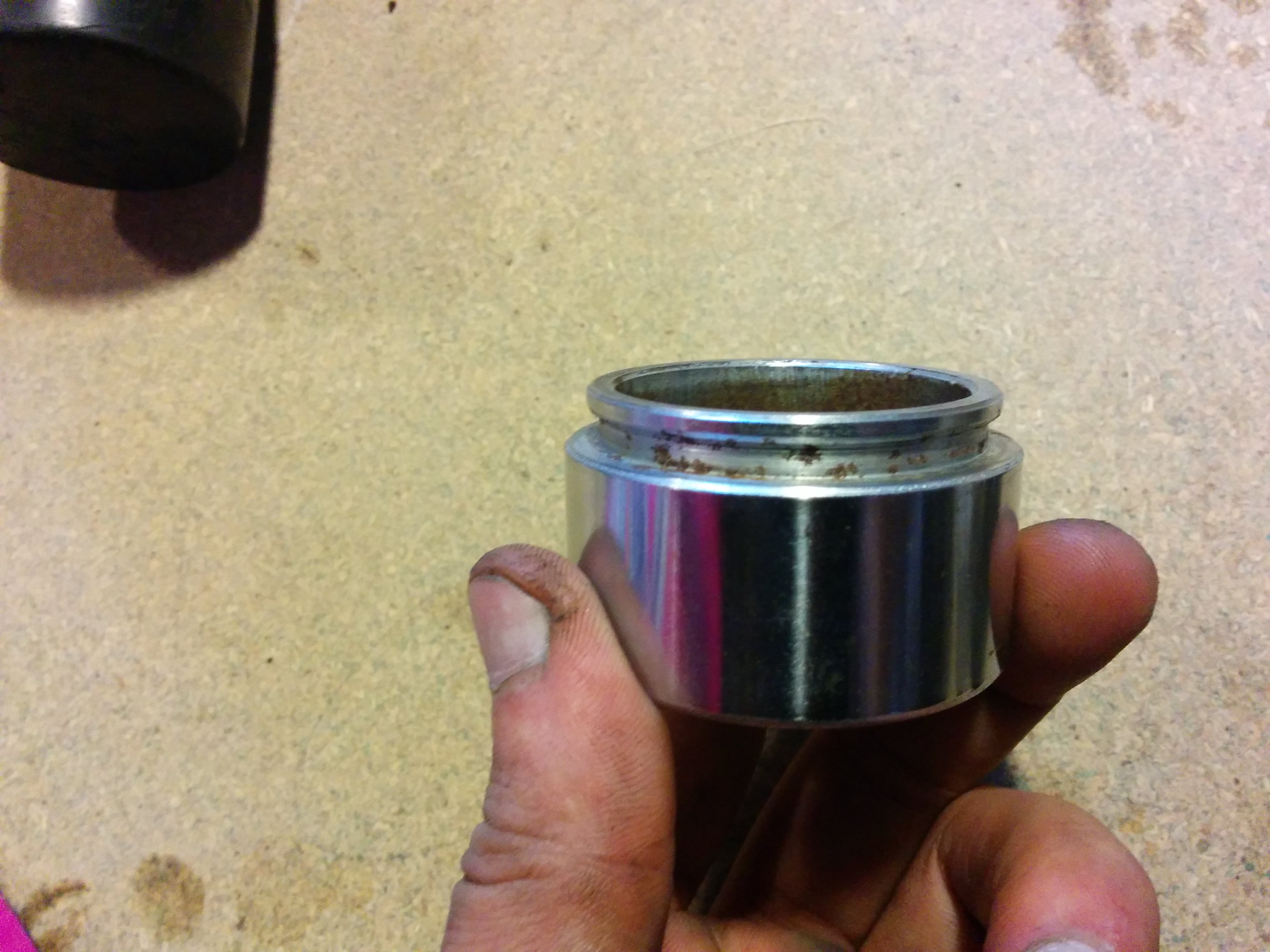

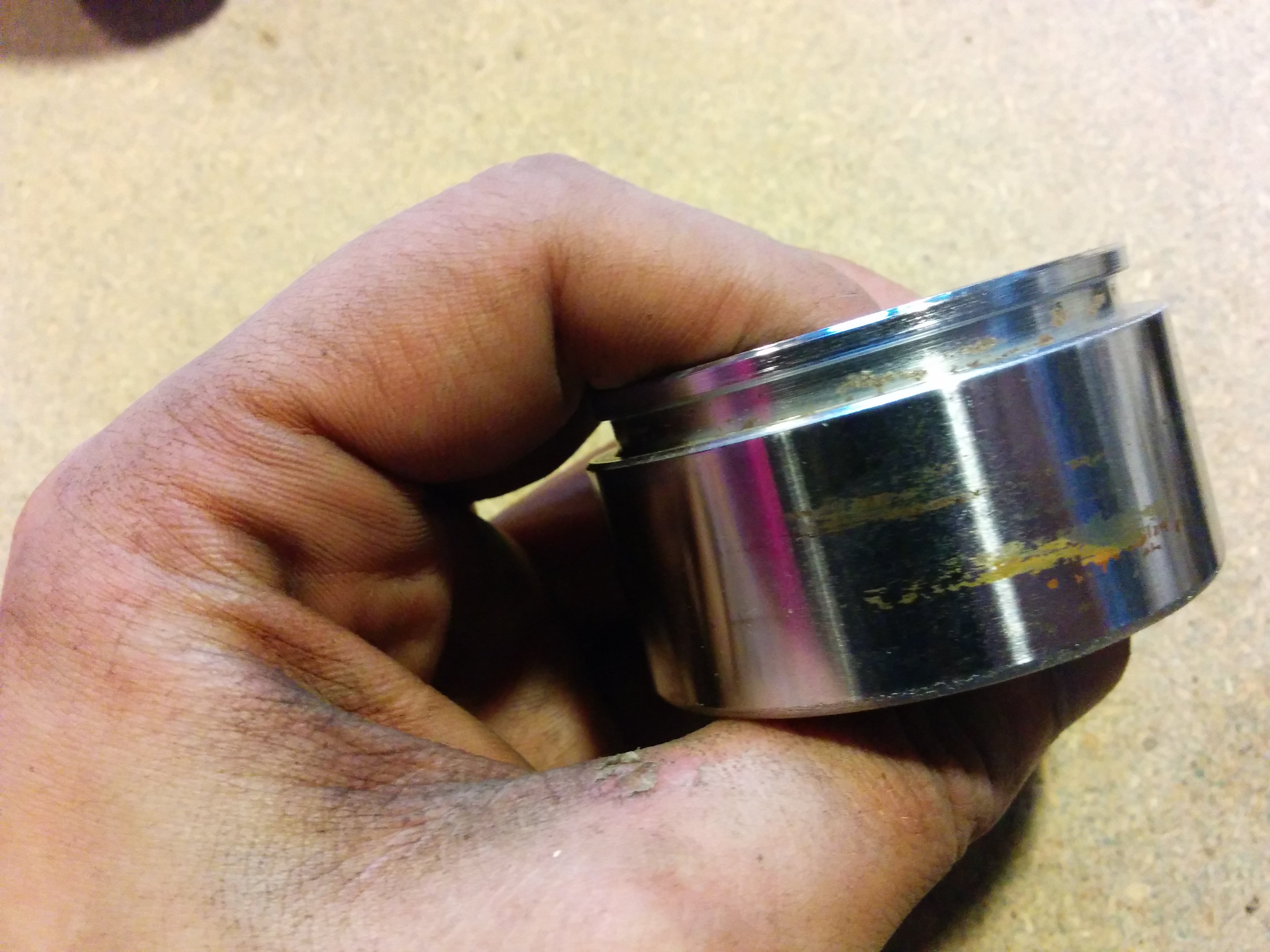

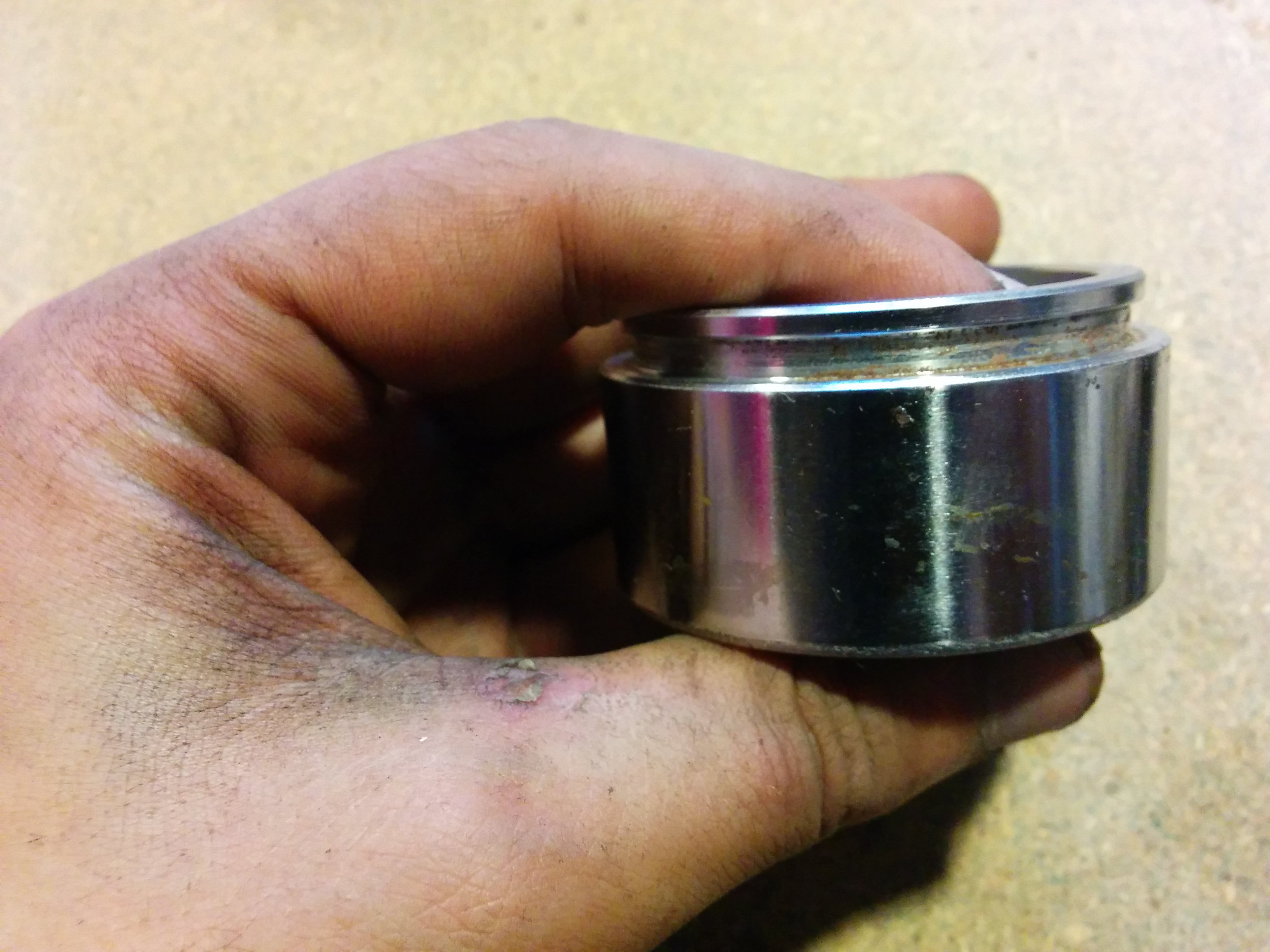

Mais j'ai du coup quelques questions supplémentaires... J'ai la partie haute de certains pistons (2 sur le total à peu près) qui sont un peu piqués. Est-ce qu'à votre avis je dois tout changer ou c'est pas bien grave si c'est uniquement la partie haute ?
Les autres sont plutôt pas mal...
Ah et merci, j'ai enfin pu ouvrir le bocal pour le liquide de refroidissement. Le niveau est assez bas à l'intérieur mais j'imagine que c'est normal, ça doit monter plutôt haut quand ça chauffe non ? Il doit être rempli au tiers ou au deux tiers normalement ?
Et passage à la peinture finalement :)

Messagepar Stainless » Dim 16 Aoû 2015 à 07:38
le piston n'est pas trop attaqué, et dans la partie theoriquement "sèche". ça devrait tenir un certain temps...
pour gratter, attention à ne pas utiliser de trucs trop agressifs !
