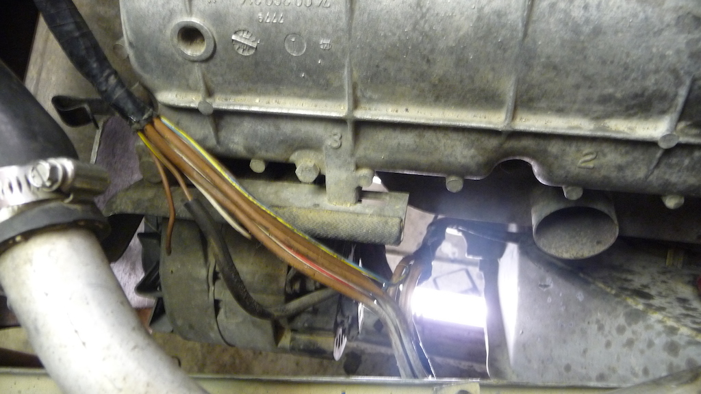

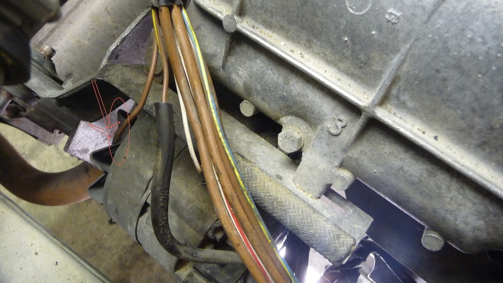

Messagepar maxdubbe » Dim 07 Juin 2015 à 22:43
En regardant du coté alternateur j'ai un fil marron qui est coupé quelqu'un pour me dire ou celui-ci doit aller??
Merci pour votre aide.

Messagepar Stainless » Lun 08 Juin 2015 à 07:56
c'est un fil qui sert à l'excitation de l'alternateur Ducellier d'origine mais qui n'est pas utilisé par les autres marques et modèles. (l'excitation se fait par le fil BATT marron/jaune).
donc aucun soucis, isole-le et oublie le
Re: Max vin#6987
Messagepar maxdubbe » Lun 08 Juin 2015 à 08:02
Ok!! Merci Raph pour tes bon conseils comme toujours!! :wink:
Pour info le fils est complètement marron. si je ne me trompe pas il me semble que le marron jaune passe à côté de celui-ci.
Je vais isoler cette partie électrique.
