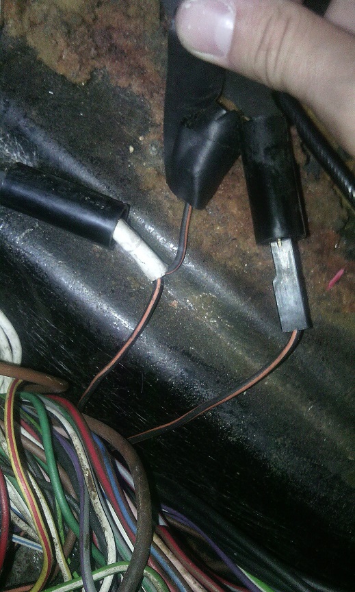

en déconnectant le module blanc (qui n'est pas à sa place) mes ventilos ce sont bien coupés...
quelqu'un sais t'il si ce raccord est d'origine ? :lol: pourquoi je pose la question...
Messages: 3250
Messagepar MarvinBerry27 » Jeu 09 Juil 2015 à 21:58
et ce relais, il est la d'origine ?? :oops:
Messages: 3250
Messagepar Kherns » Ven 10 Juil 2015 à 04:47
Vu de si loin oui.
vu de près ?
Messagepar Stainless » Ven 10 Juil 2015 à 07:43
le raccord, c'est une bidouille. a remettre en conformité d'apres le schema.
le relais est d'origine et bien à sa place. c'est le relais d'aide au démarrage qui booste la tension de la bobine

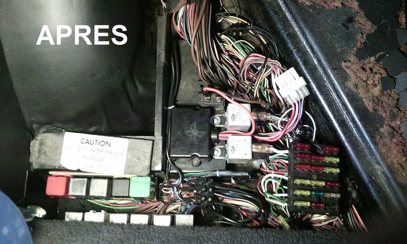

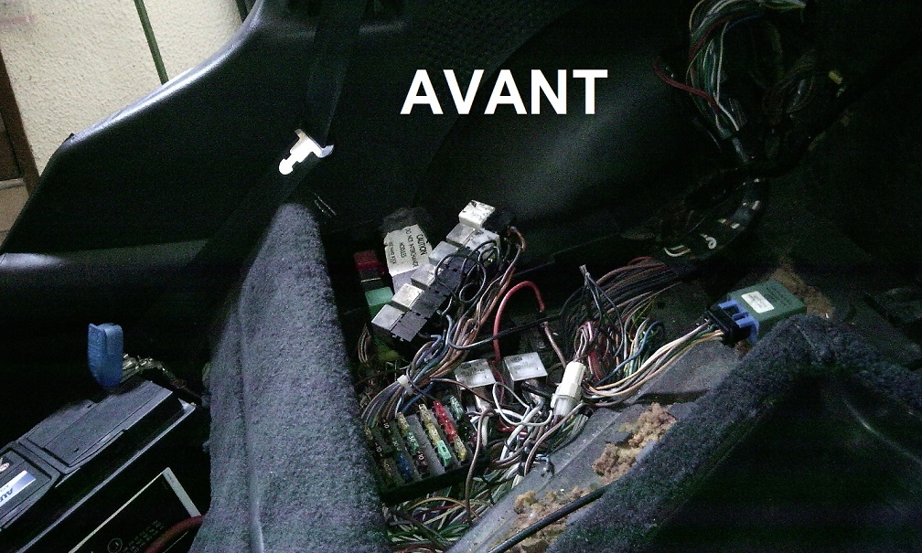

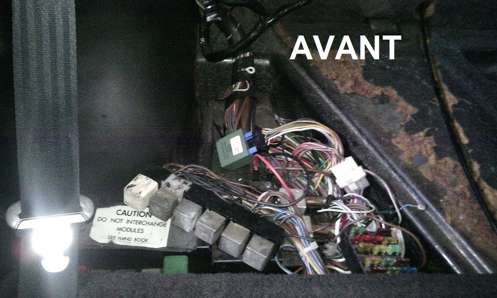

Messagepar MarvinBerry27 » Mer 22 Juil 2015 à 20:09
Salut :)
Même si les problèmes électriques sont loin d'être résolus, le compartiment électrique est maintenant un peu plus clean haha :) bon j'ai perdu mon dos mais ca en valait la peine :lol:
Après avoir découvert quelques nouvelles horreurs :
- ventilos branchés en live sur le +12V des essuies glace, relié avec un fil d'une section ridicule et frété à même la colonne de direction avec des colliers plastiques... qui dit mieux les gars ? :lol:
(je passe les autres...)
La voiture démarre, et au quart de tour ! :D Merci pour le coup de main Cyril ;)
Prochain boulot : les freins et le système de refroidissement :)
Elle renait !!

Messagepar aventure » Mer 22 Juil 2015 à 21:04
Bravo :D
Messagepar Alex » Mer 22 Juil 2015 à 22:24
On a un électricien dans la place ! Bravo 8)
Messagepar heuliez25 » Jeu 23 Juil 2015 à 08:06
C'est déjà nettement mieux, niveau risque de feu electrique, c'est quasiment eteint lol
Bravo Dimitri :wink:
heuliez25
Messages: 73
Messagepar Bastien-fma » Jeu 23 Juil 2015 à 08:12
Bravo ! c'est déjà plus beau ! :D
Messagepar maxbordeaux » Jeu 23 Juil 2015 à 10:39
Nettement mieux !
Fils sur la colonne de direction !! Il y a du niveau la !!! :mrgreen:
Messages: 1583
Messagepar Stainless » Jeu 23 Juil 2015 à 13:09
c'est nettement plus propre ( par contre les dominos dans une voiture , c'est moyen :mrgreen: )
Messagepar MarvinBerry27 » Jeu 23 Juil 2015 à 13:41
merci ^^
oui je sais ... en faite, j'ai tiré un câble sur la prise de masse que j'ai redistribué via le domino sur les relais.
Au moins je suis sur d'avoir la même DDP sur tout les relais :) En réalité, c'est une soudure qui est dans le domino je pense que je vais le virer et mettre un bout de gaine thermo dessus par la suite :) Je suis d'accord pour dire qu'il y a mieux comme montage ! :lol: Mais disons que c'est moins pire qu'avant et surement moins dangereux !
Messages: 3250
