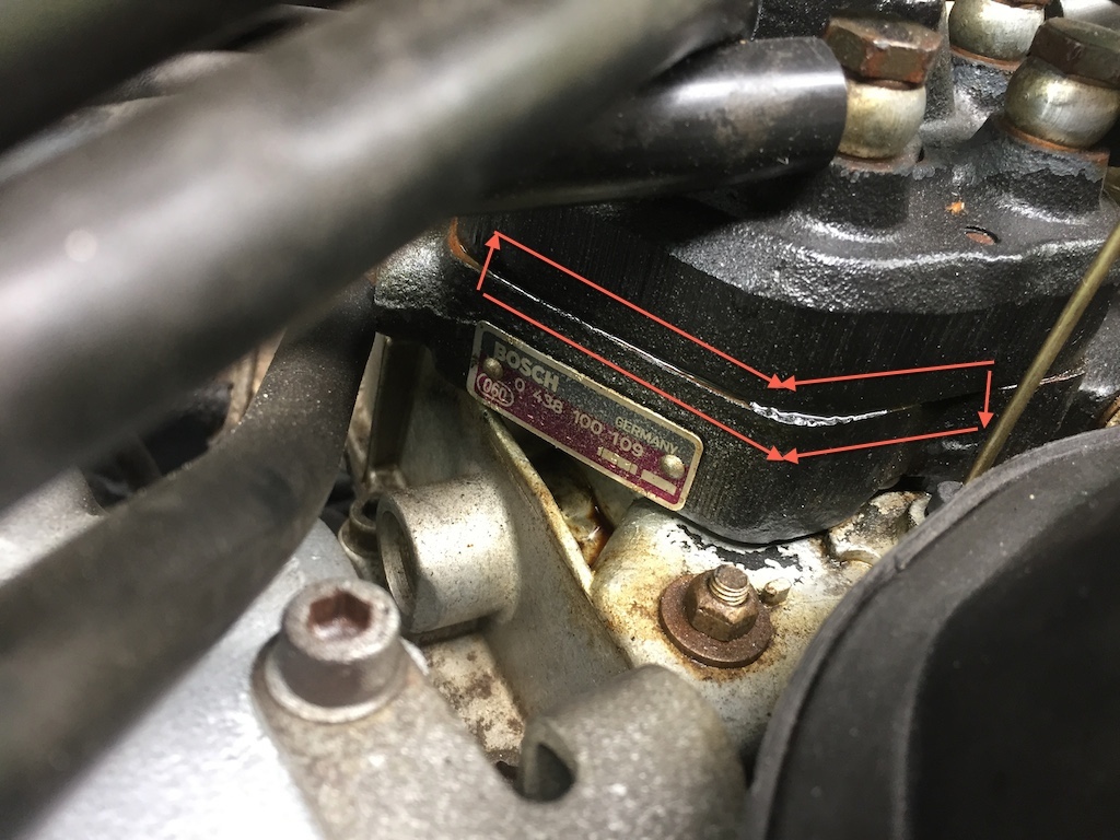

Quelqu'un à déjà changé des joints au niveau du distributeur Bosch :?:
Surtout le joint interne entre les deux plateaux.
Re: Max Vin#17111
Messagepar Stainless » Lun 07 Sep 2015 à 18:30
c'est un joint special moulé à chaud (d'origine) et serré avec précision. en d'autres termes TRES delicat à refaire soi-meme. je n'ai pas dit que ce n'était pas réalisable... on trouve les pièces de refection en kit....
mais ça reste un boulot de pro. il ne faut pas démonter sans savoir dans quoi on s'engage. pour info, rubrique documentation. http://www.stainlesswings.fr/membres/do ... 251511.pdf

Messagepar maxdubbe » Lun 07 Sep 2015 à 18:39
Ok car j'ai un léger suintement!
Je vais réfléchir à la méthode!!
Re: Max Vin#17111
Messagepar Stainless » Lun 07 Sep 2015 à 18:42
alors intervention... il y a 5bars, et tu n'as pas envie de pulveriser de l'essence sur un moteur chaud..
