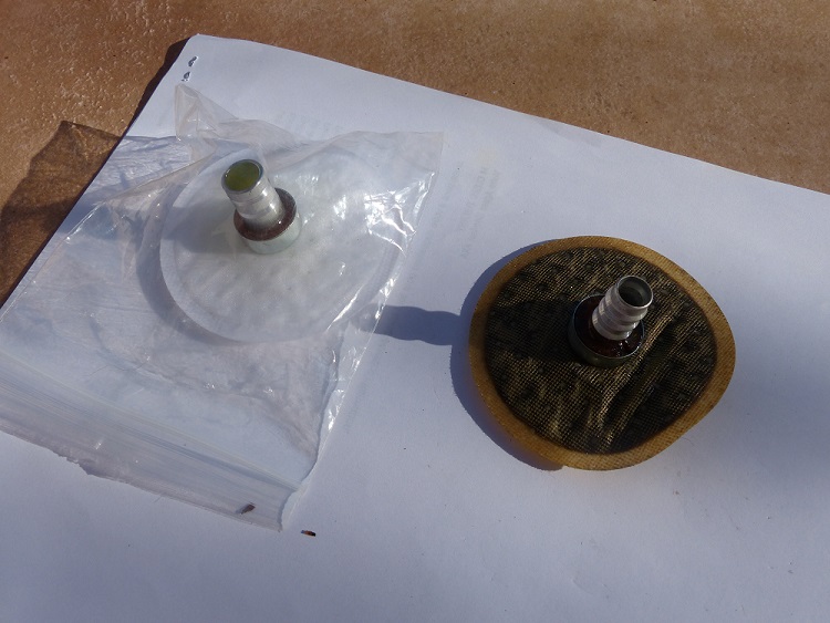

- remplacement de la crépine

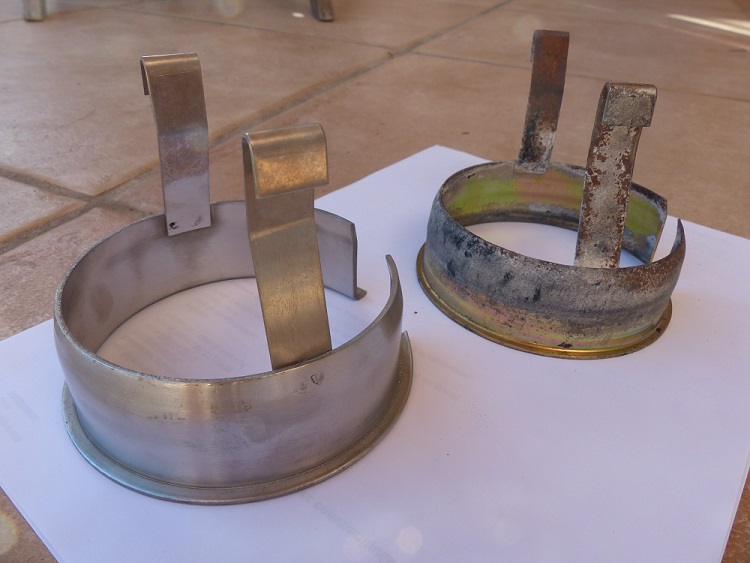

- remplacement du support de l'ensemble chaussette/pompe à essence

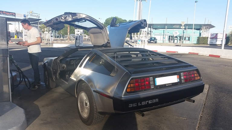

Après tout ça, un peu d'essence à la pompe :
et une petite promenade de 20 minutes.
Je suis super content, tout s'est bien passé!
